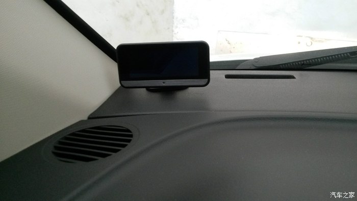

       1、行车记录仪
        平安一号,小巧玲珑,从防眩后视镜取ACC电,电源节点进入阅读灯仓,以备其他小功率设备取电。使用一切正常。

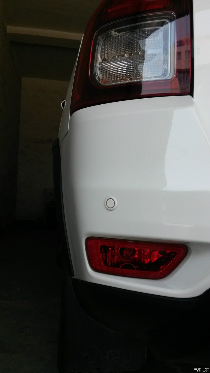

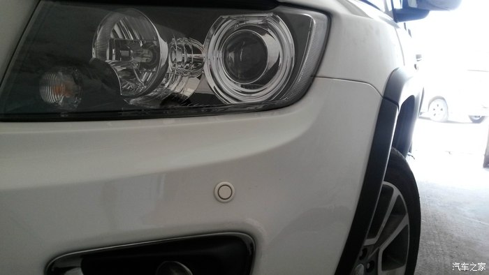

       2、雷达
       小指我这顶配版都没有雷达,这可能也是美国风格,几百元的本,也不贴这粉。雷达选了铁将军6头的,实际只装了4头,前后4个角各一只。因为豪导版有倒车后视,后面中间的两个探头就没有装。取电从防眩后视镜引出的节点取电,主机放在备胎箱,小指的装饰板间隙很大,轻松从车前引导车后。前两个探头从刹车灯取信号,后两个探头从倒车灯去信号。加装很顺利。

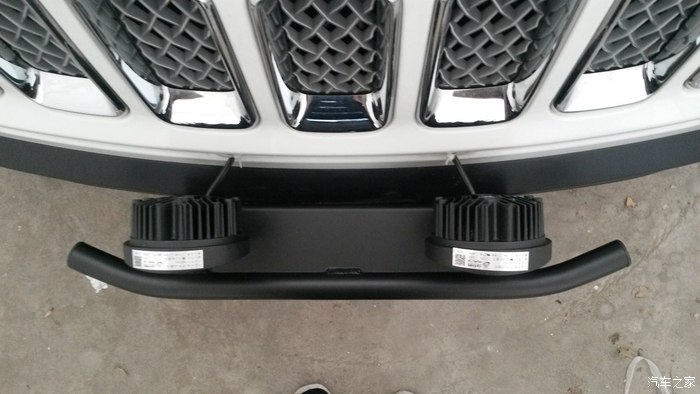

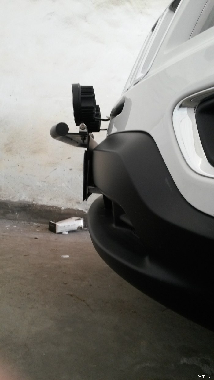

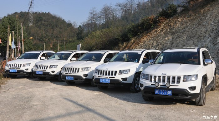

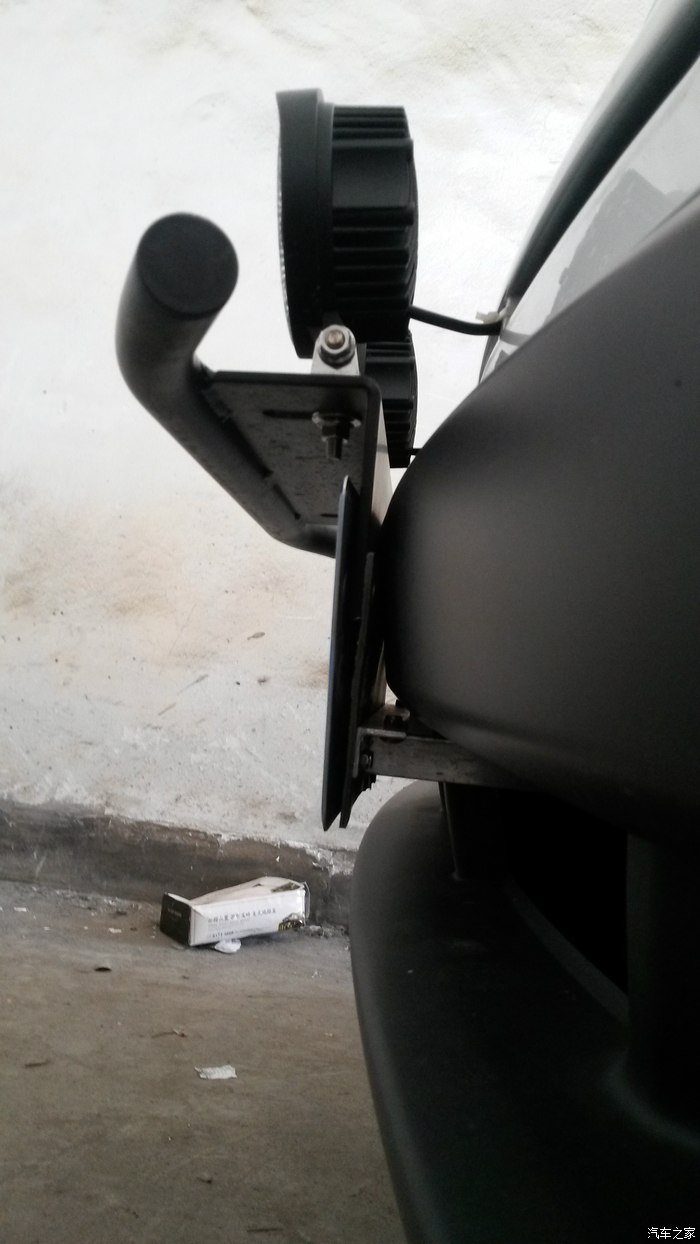

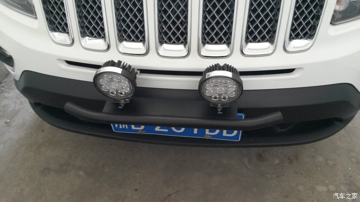

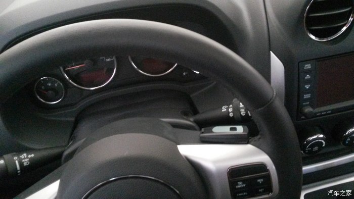

       4、射灯
       小指的大灯确实是比较暗,特别是晚上下雨的时候,开着小心翼翼的,南方雨比较多的哟。射灯本人没有用创版的产品。采用下引出支点和保险杠固定射灯架,结实有效。灯选用了两个27W散光LED.LED太刺眼,大功率聚光的真的影响对面行车。电路采用双继电器控制,一个控制电池取电供灯,继电器常开,一个控制动作取电继电器,常开,单键自锁无线遥控,ACC供电。这样做的目的是:两个继电器常开,工作需要ACC供电,在没有ACC的情况下,任何干扰都不会使射灯工作。这个改装既要有钳工知识,还要有一定的电器知识。无线遥控器用双面胶粘在方向盘上,操作很方便。

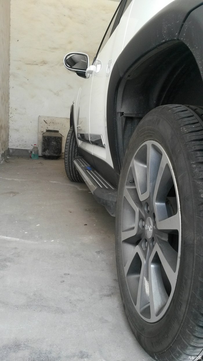

       6、踏板
       这个加装主流是不主张安装的,本人出于这两个考虑:一是防护性,市区代步,小城市路小,电瓶车神驾,惹不起,挡一下;另一个考虑出于美观,小指横向轮距小,轮子收于车体内,有点踩高跷的感觉,装了踏板,视觉上好一些,纯属个人观点。至于影响通过性这倒是可以避免的,本人选的是拆掉原车护板的踏板,在原护板位置安装,不安装中间的支架,不会影响离地高度。

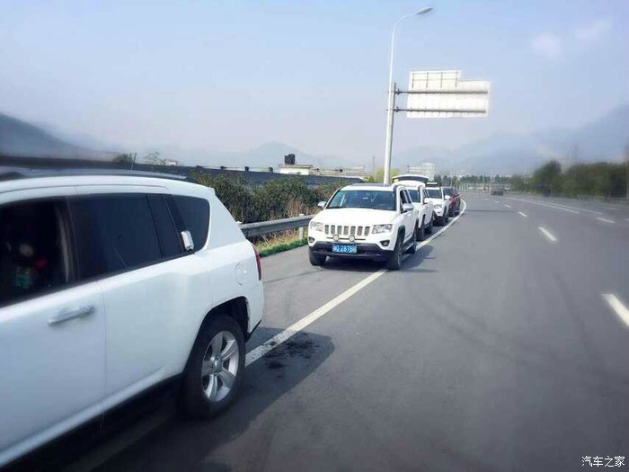

       一帮小指的拥有者不时组织自驾游,一天来回。
上图

射灯
