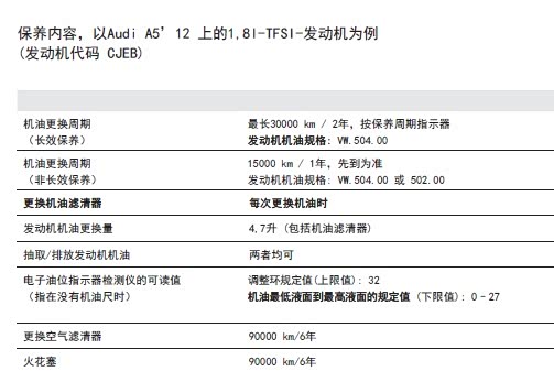

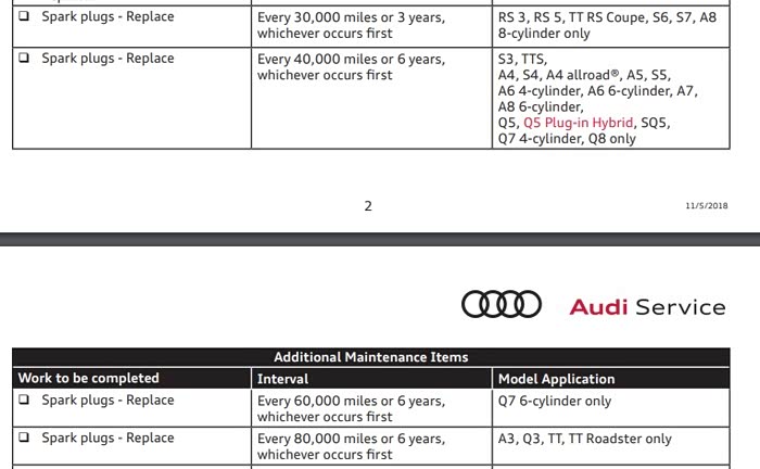

但是根据大众国外的保养周期和NGK官方的建议,这个双铂金火花塞远不止2万公里的水平,看看下图美国和欧洲市场的火花塞更换周期(同款EA888)
每20000公里
美国市场
欧洲市场

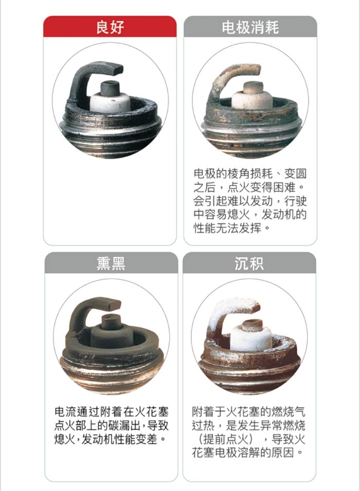

但是网络上一直流传着一个故事,就是帕萨特曾经3万多公里火花塞熔断导致发动机顶缸,所以大众改成了2万一换,所以综上建议每两万公里打开检查一次比较合理,而不是强制更换,这样比较合理,那如何判断火花塞什么时候该换了呢?看看NGK官网的建议图片
如果不是良好就该换了

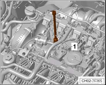

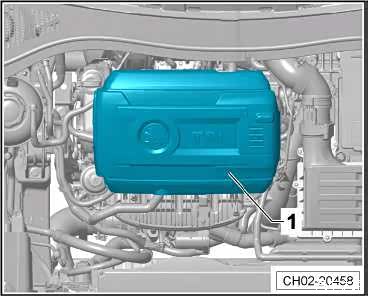

向上小心地将发动机罩盖-1-依次从四个固定销拔出,切勿猛地将发动机罩盖拔出,亦不能只拔一边。

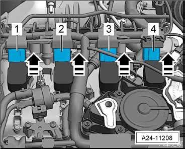

用钩子 -CT10118-或 -T10118-沿-箭头方向-断开点火线圈插头连接-1-至-4-。

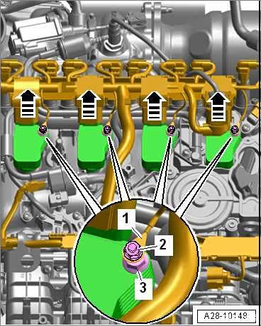

– 旋出固定搭铁线-1-上的六角螺母-2-。
– 将搭铁线-1-拔出,旋出用以固定点火线圈的带六角螺母的螺
杆-3-。
– 向上拔出点火线圈。
杆-3-。
– 向上拔出点火线圈。
– 用火花塞扳手 -HAZET4766–1--1-拧下火花塞。

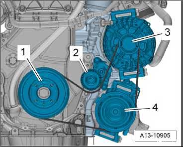

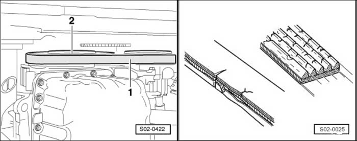

6.3 楔形皮带:
6.3.1 楔形皮带型号:
6.3.2 皮带更换标准:
基层裂纹(裂口、中心断裂、截面断裂)。
a 层裂(表层、加强筋)。
b 基层爆开。
c 加强筋散线。
d 齿面磨损(材料磨蚀、齿面散花、齿面硬化、表面玻化和硬化)。
e 机油和油脂痕迹。
基层裂纹(裂口、中心断裂、截面断裂)。
a 层裂(表层、加强筋)。
b 基层爆开。
c 加强筋散线。
e 机油和油脂痕迹。
6.3.3 皮带更换周期:每 100000公里

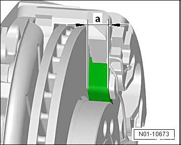

7.2 刹车片
更换周期:制动摩擦片厚度a达到3 mm(不包括底板)的磨损极限则必须进行更换
7.2 刹车片

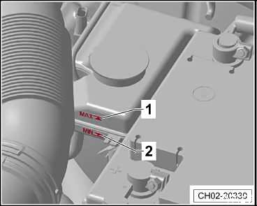

08 防冻液
8.1型号:符合GB-29743 标准,并获得德国大众集团的TL 774 标准认证的,按规定比例混合,冰点分别为-35℃和-50℃的上汽大众G13 发动机冷却液。
8.2 保养周期:
终身免维护,不需要更换(别被骗了!!),少了补充原厂冷却液至MIN线以上,MAX以下即可。如果少的很快或很多,请确认泄漏原因后再补充冷却液。
8.2 保养周期:

min线指示符号

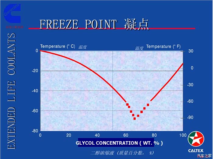

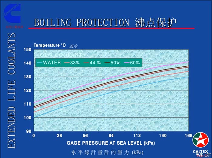

防冻液只要保存下面两张基本物理特性图,你就不会再被骗了
沸点和乙二醇百分比的关系,代表了夏天的性能
凝点和乙二醇浓度的关系,代表了冬天的性能
