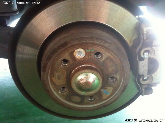

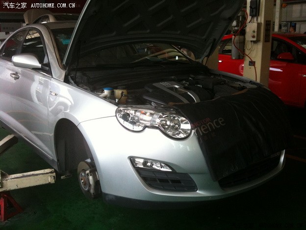

被卸了脚的小5,不是太好看:

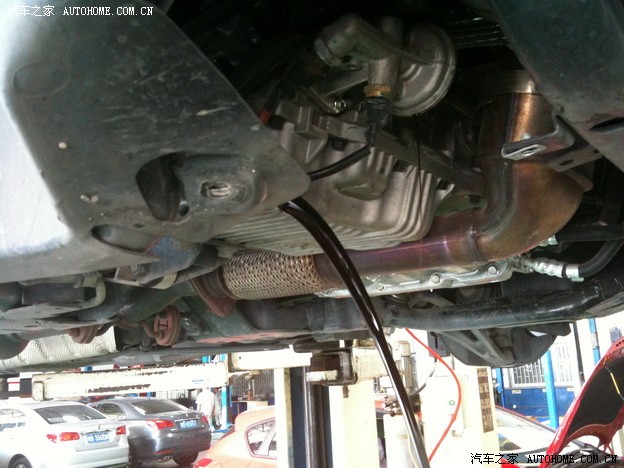

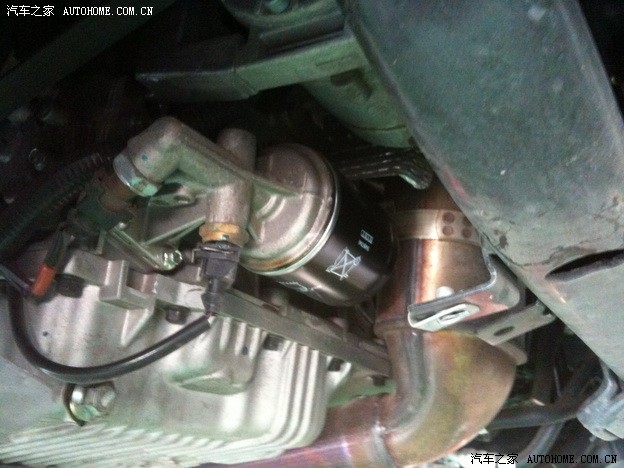

放机油:

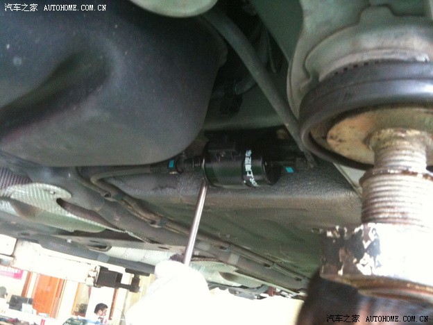

换上新的汽油格
新的机油格:

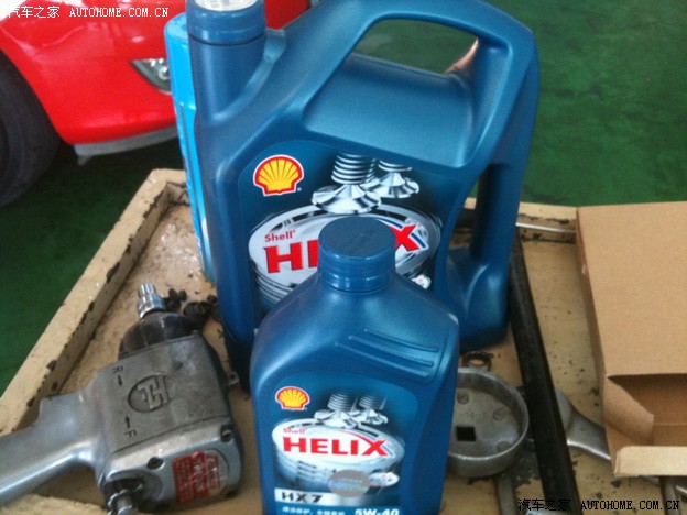

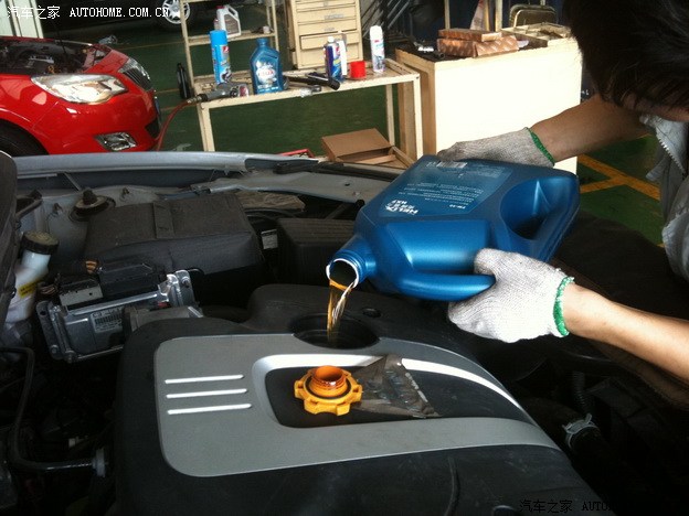

待装的蓝壳机油:

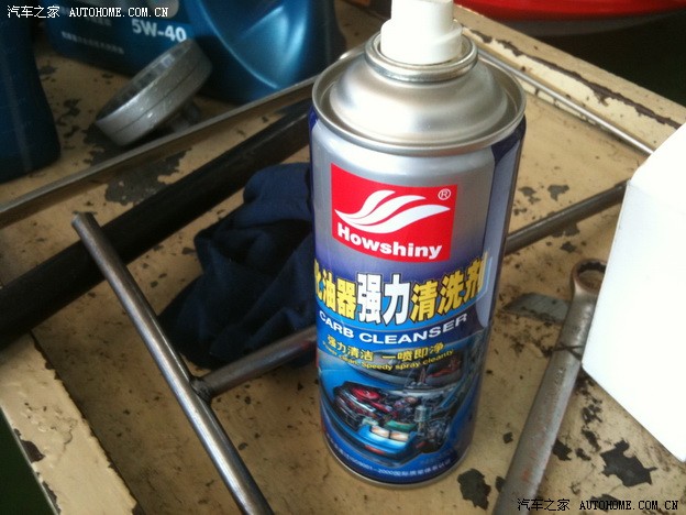

号称洗节气门外表的清洗剂:
加新机油:

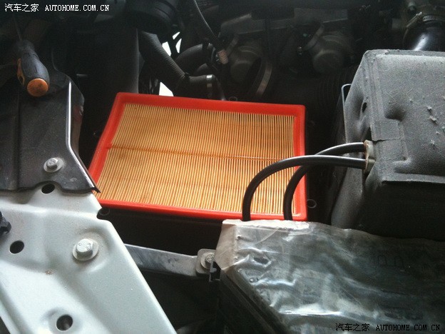

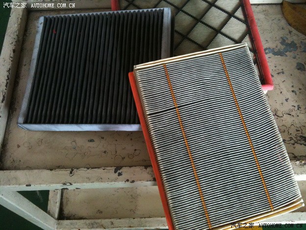

换下来的空气滤芯,看起来有点脏
新的就是不一样:

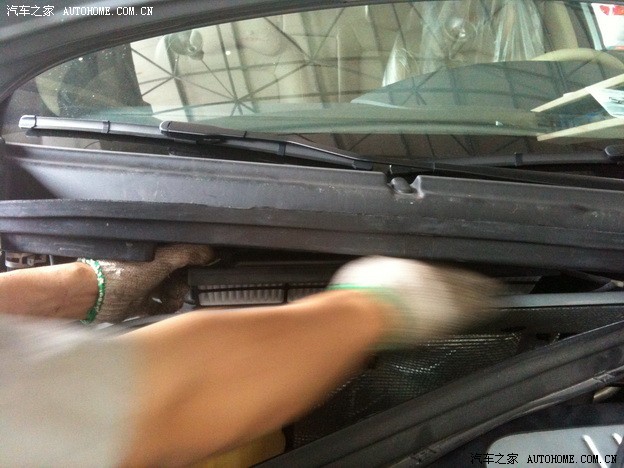

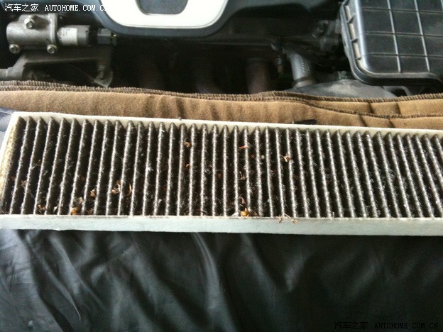

原来的空调滤芯:
更换中的新空调滤芯:

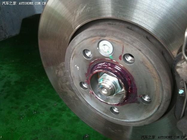

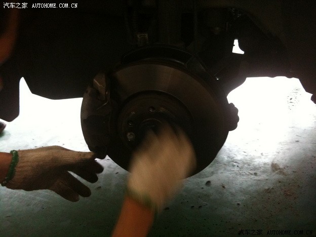

同时还有一4S小师傅在做轮轱的除锈处理:

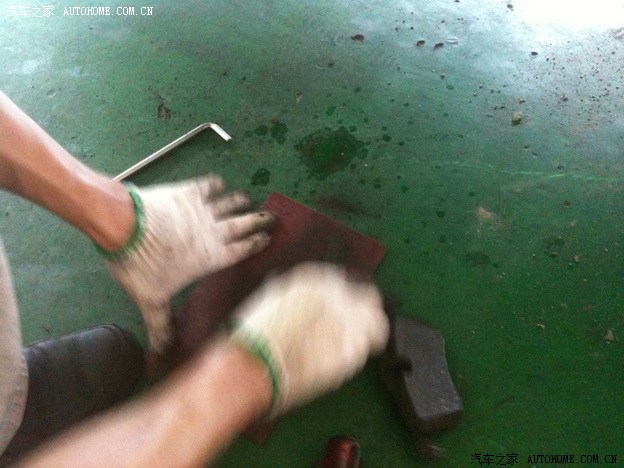

并对刹车片进行打磨:
除锈后的轮轱,还涂上了黄油,奇怪,这黄油是紫红色的。。。

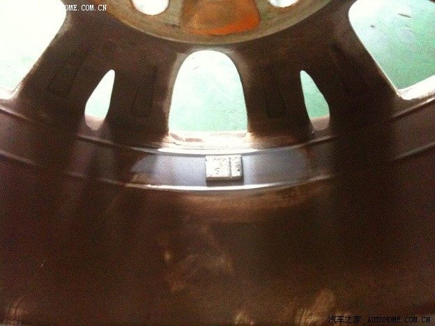

不知道什么时候做了动平衡的轮胎,铝块不知道是新加的,还是打磨了一下,我还以为是上了之后再用专业仪器进行调试,比我想象中简单多了:

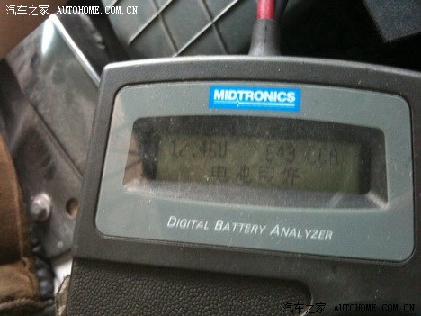

电池OK:

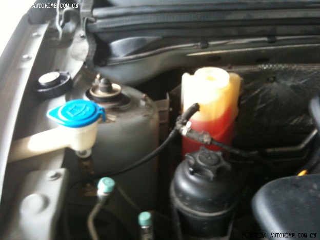

冷却液OK, 玻璃水OK,方向机油OK:

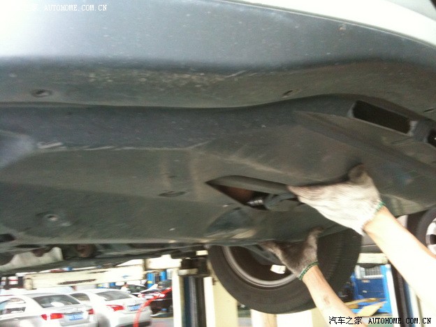

装上护板,这次保养我都没太注意是不是底盘是不是被擦过,擦多了,也麻木了。。。

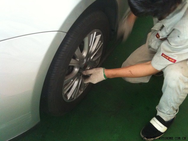

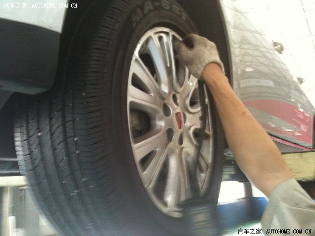

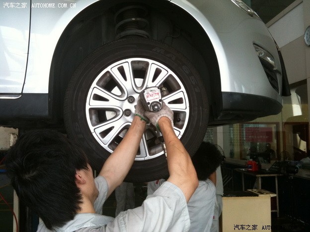

上胎:
加气,每个都加到2.5
再次上紧螺丝,以防轮胎出轨....

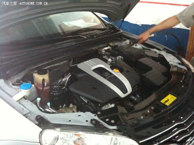

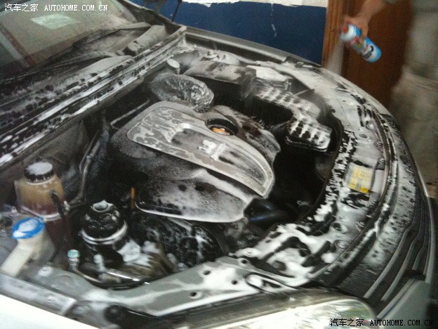

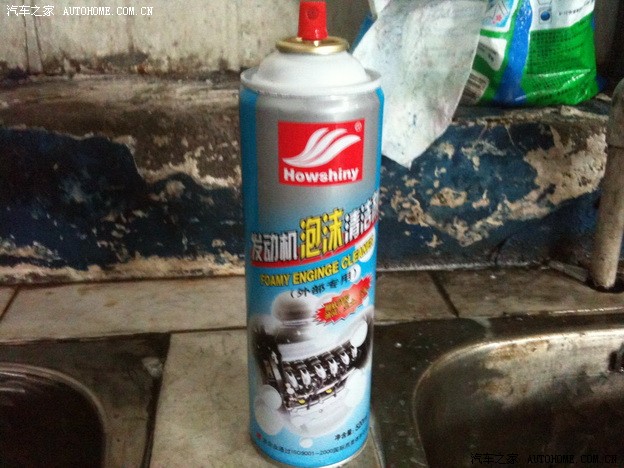

清洗发动机舱:
用的就是这个玩意:
用气枪将水吹干

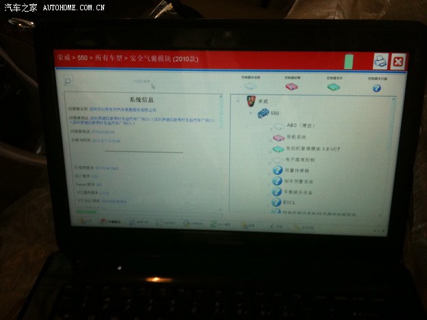

最后行车电脑检查,说是没见问题,之前说发动机故障灯亮过,但查不出来,难道是白亮了?

过程中有个疑问,这个胎是前后调换的,不是交叉调换,问了4S人员,说550的胎纹是有方向的,不能反方向使用,同学们是这样吗?
之后再开时,突然发现刹车不软了,刹车行程明显比以前短,这是个好事,需要再适应一下,只是没见4S调啊。。。
