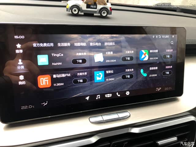

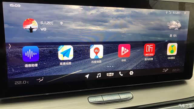

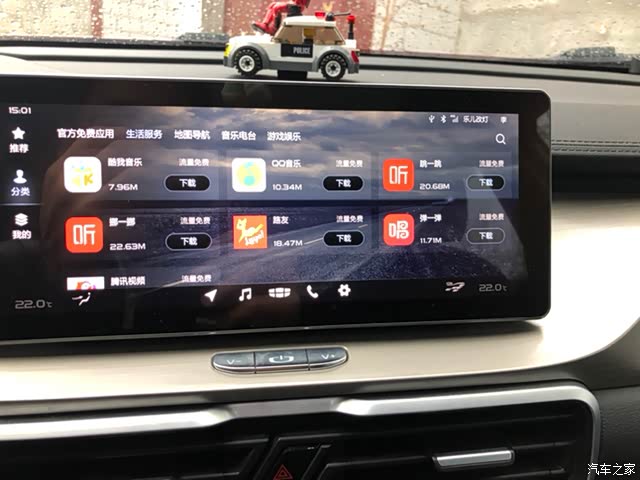

把车熄火,用钥匙关闭静待几分钟左右,(这个时间是吉利后台在验证转换第二系统阶段),然后等几分钟,打开车机,使用账号登录就可以了,或者重新注册,登陆以后,打开应用商店,你会发现里面多了很多软件

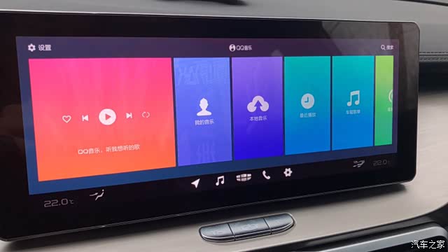

QQ 音乐,酷我音乐,腾讯视频,E 路通,还有小游戏,很多软件,点击下载安装就行了
