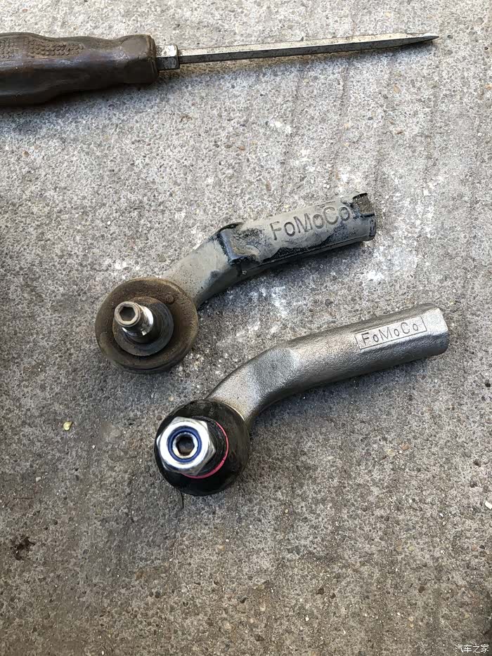

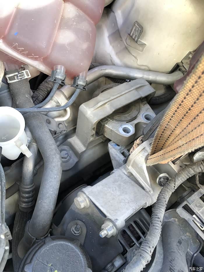

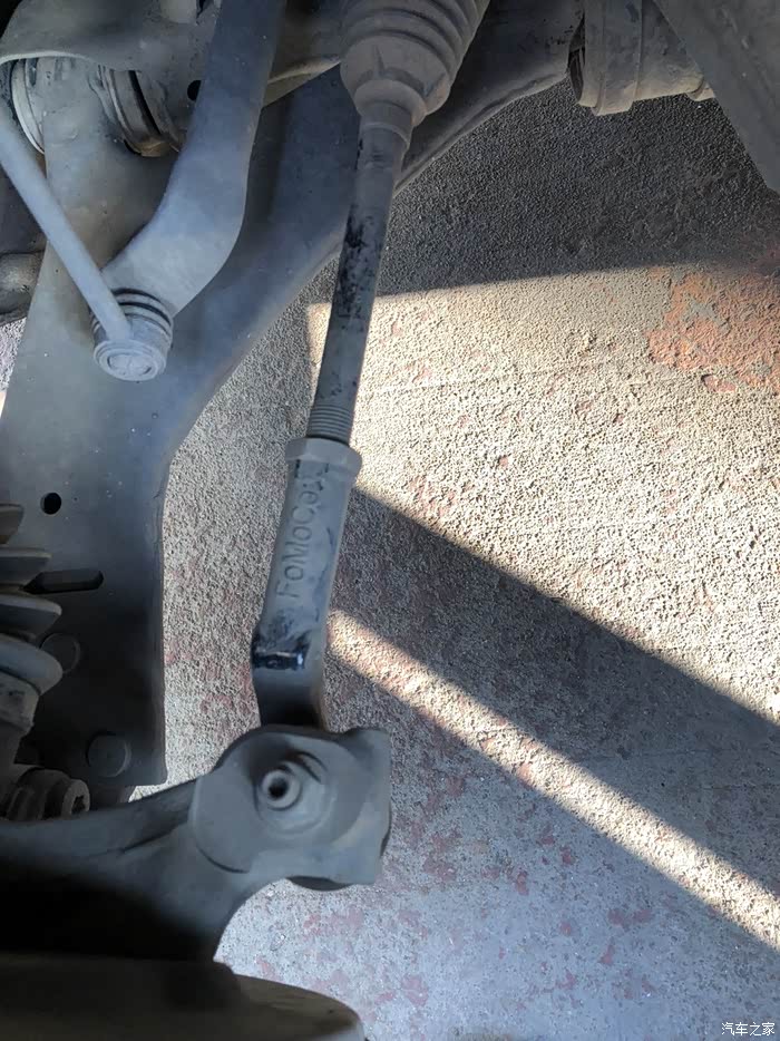

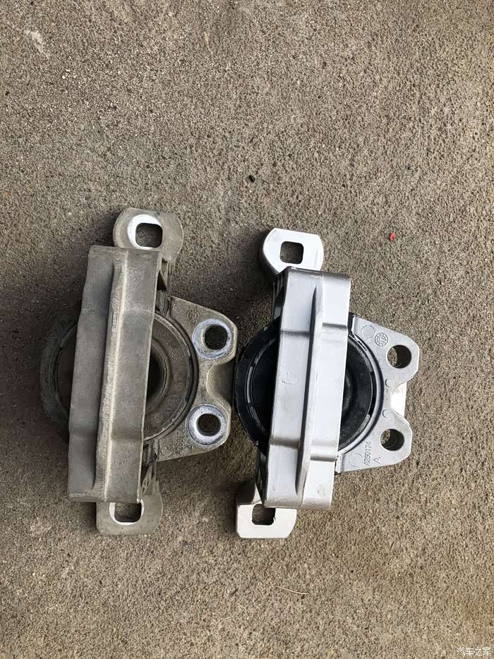

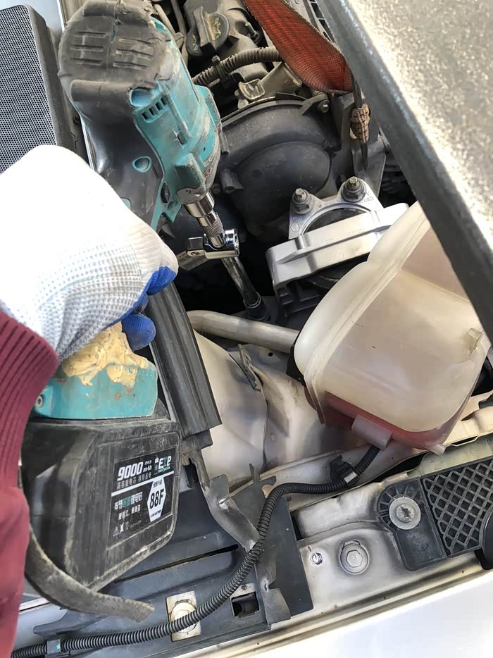

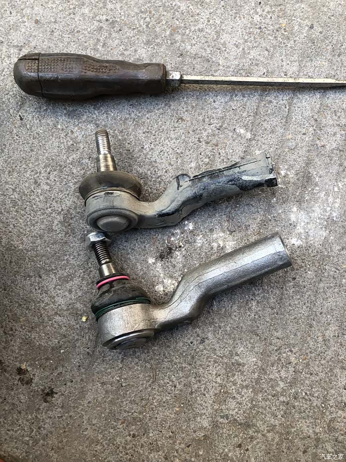

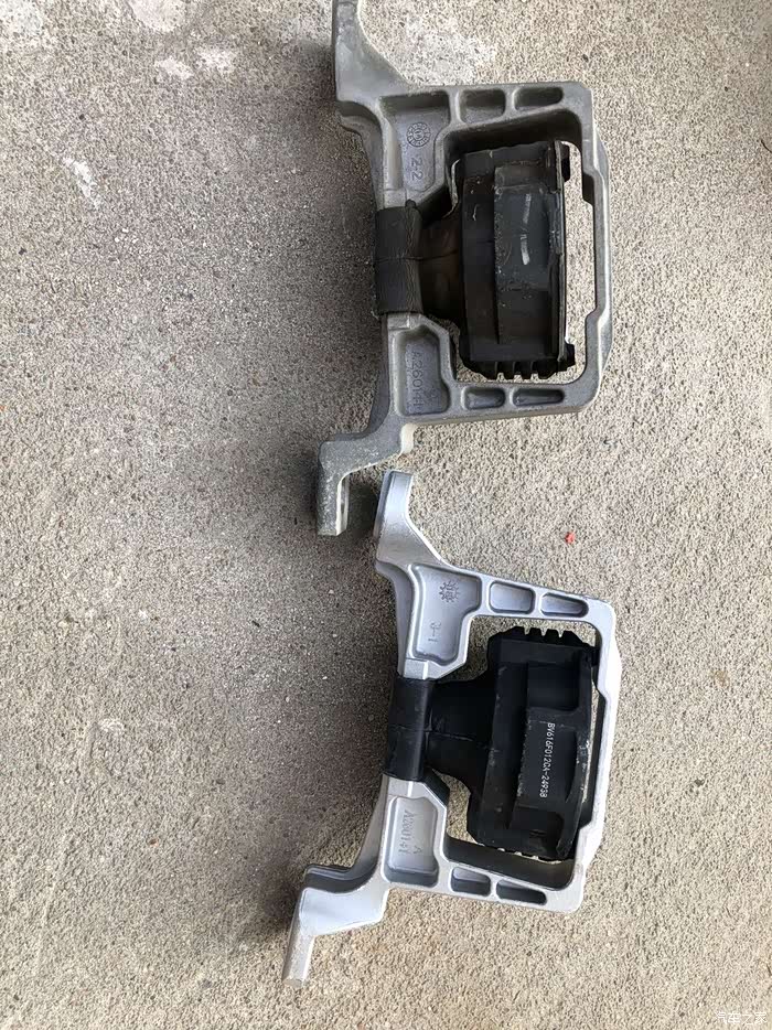

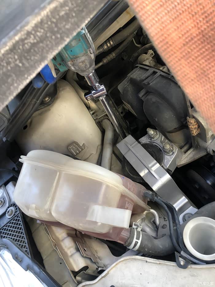

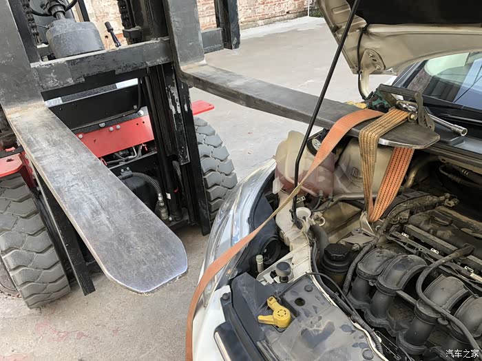

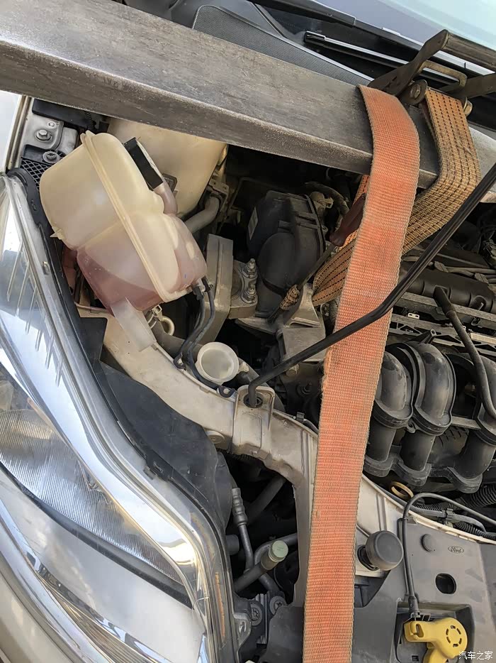

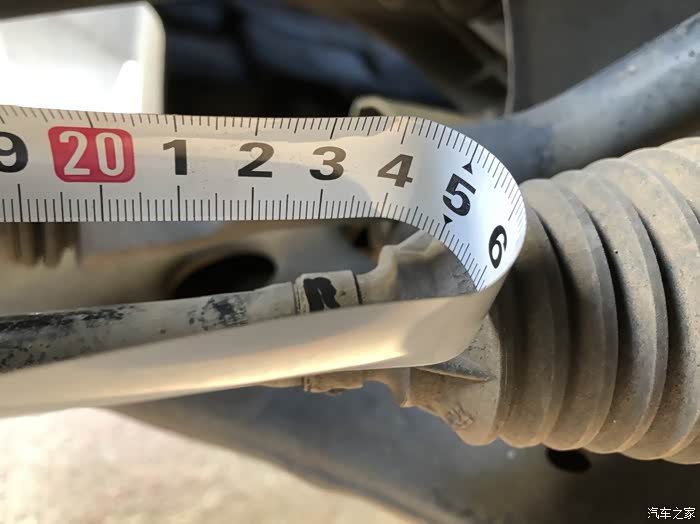

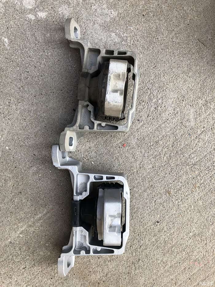

过年回乡下天气太冷了,启动时抖得仪表台嗡嗡响,一年前4s店都说机脚胶下沉了,当时没什么感觉就不管了,方向机球头磨损严重, 打方向异响,4s的报价无法接受,干脆自己动手,全部1个小时左右搞掂了,4s报价的零头搞掂了,虽然是副厂件,最重要是便宜
,一般都是去4s店检查出来问题不在那里修,有时间买气门盖垫回来换
故障简介
发动机机脚胶下沉,冷车启动严重抖动!方向机球头磨损严重, 打方向异响
维修方案

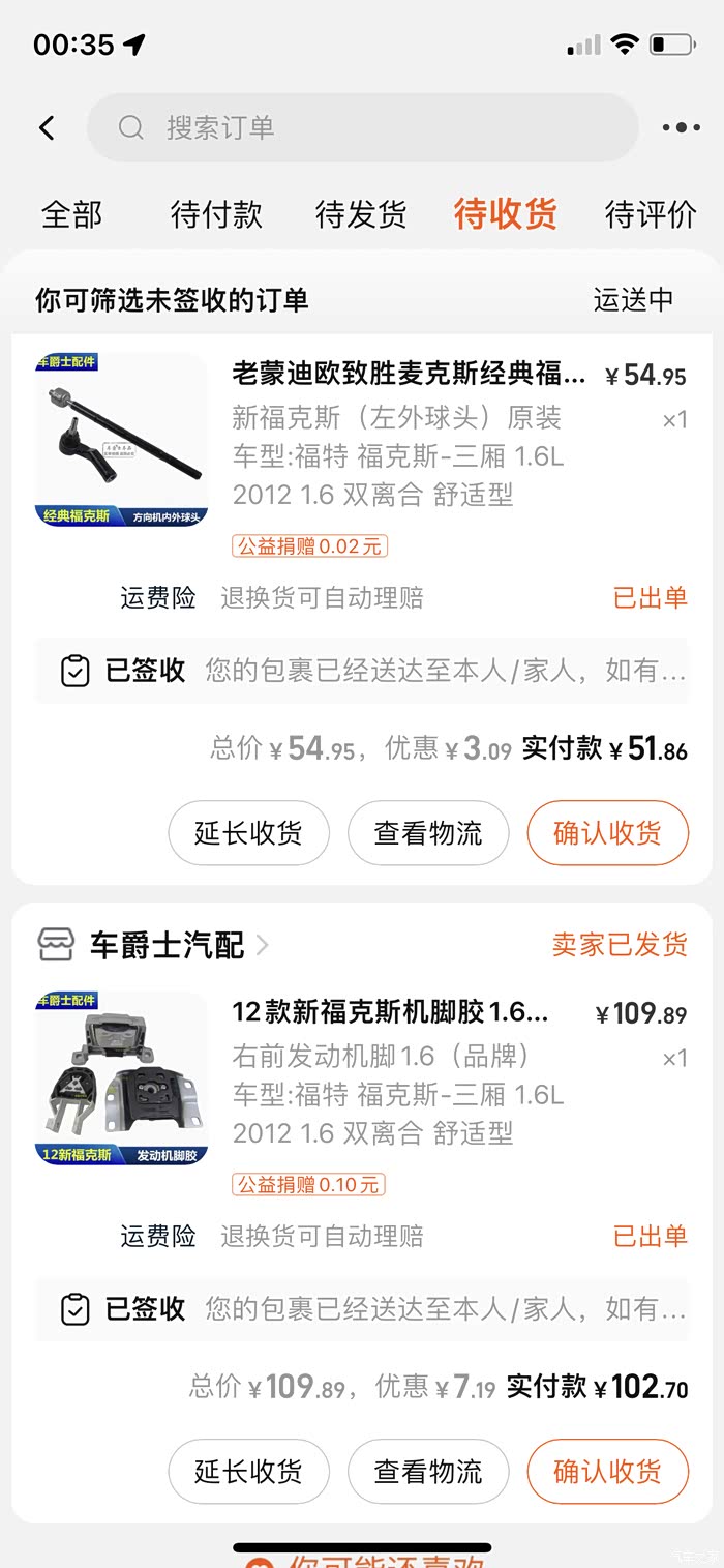

淘宝买配件回来,自己动手更换,机脚胶-109块钱,方向机球头-51块钱,
