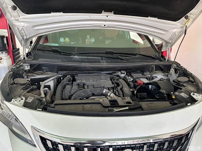

打开机盖

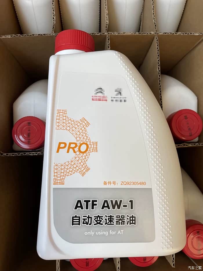

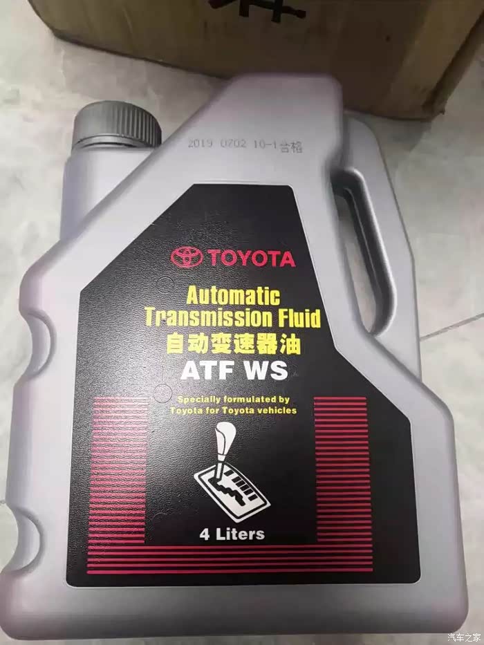

现在市场上说实话爱信的自动变速箱油贴牌的挺多,咱也没有这方面的经验,不好判断。原厂的白桶变速箱油说是爱信专用,型号是ATE AW-1,备件号:ZQ92305480,某宝上有卖,说实话不太敢买。还有个大家用的较多的,一般比较划算的就是丰田ATE WS,和神龙原厂一个生产线产的,执行标准跟原厂的变速箱油一样,一桶4L,当年是70块钱4L的性价比王者,现在翻了两番了,已经没有这个价了。

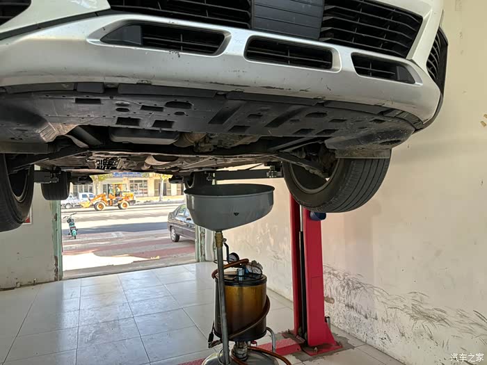

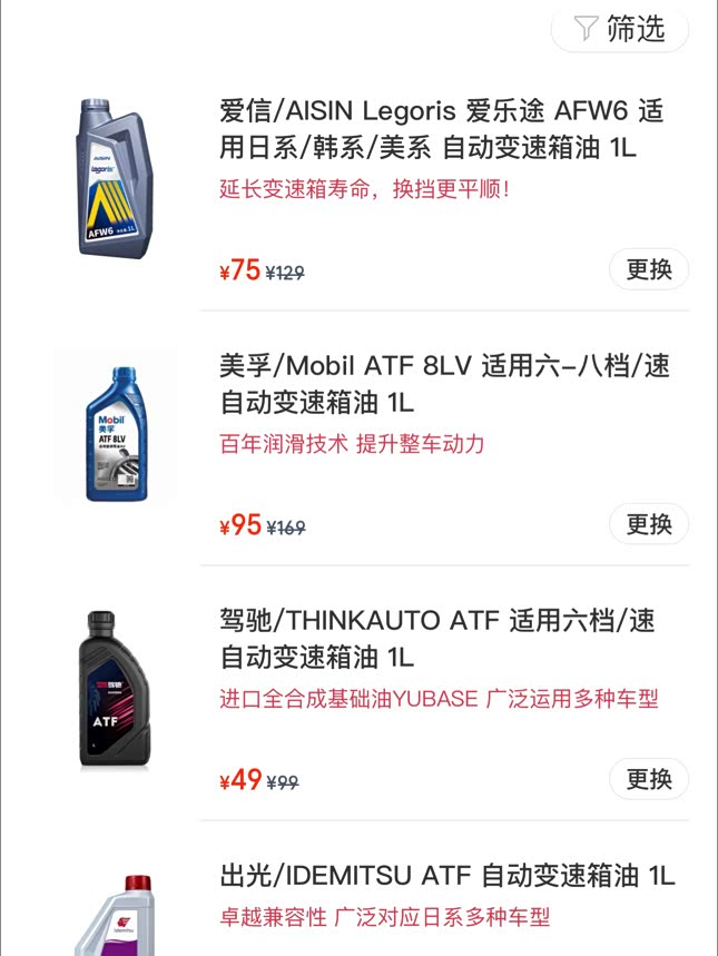

重力更换的话,三四百块钱。循环更换得1200左右。某虎上推荐的是爱信爱乐途AFW6,75一瓶1L,还有工时费啥的。全合成的话可以选胜牌ATF或康度LVATF,另外还有美孚,采埃孚之类的,可选择性挺多。我朋友的508,是爱信6AT,之前换上丰田ATEWS这款,目前跑了五六万公里了,一切OK。胜牌ATF也有车友换的,反馈也不错。
