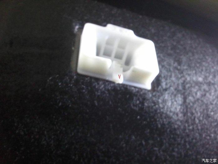

教你拆小爱后座
从后座椅子缝中可以看到如上图中的白色卡扣,用手指甲(如果你不是很怕痛)或平口想子向上撬图中的A那块小塑料,估计撬起来3-5毫米就够了,不用太高.再用膝盖在椅子上面这个卡扣的位子用力向下压(注意是向下压,),可以使用冲击力,如果不弹出来,就再撬A高一点,一点点试,
这个椅子不像普通的椅子一样可以直接向上提,谨 以此帖献给那些个爱折腾的人,

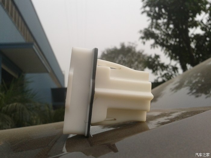

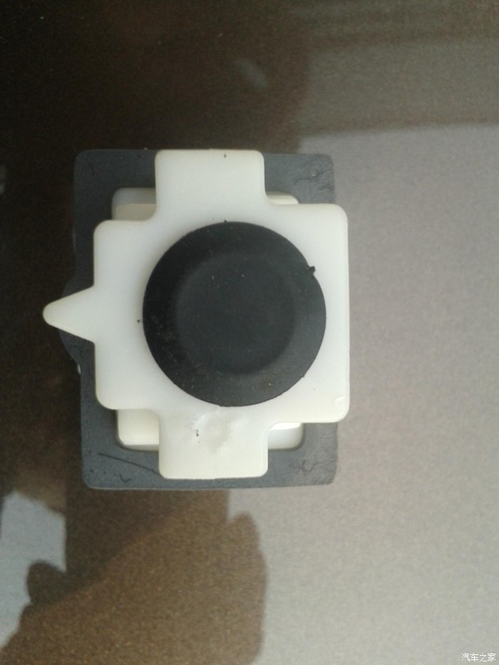

对于有朋友说卡子已坏,问坏掉的怎么拿下来,如下图
这个是卡子总成,左边是上面卡座垫的,右边是铁板以下,由图中的上下二个分开的塑料卡,,在车上应该算是左右分别卡在铁板上的,要拆下来就要钻到车底下去,按住二边这二个卡子,往中间按,再往上面拿出来,中间有个黑色橡胶是防尘的,最好装上.
免得泥土之类钻进去后让后座不好拆.
最后申明下,我不是卖什么东西的,也不要问我哪里可以买到,因为我没买过,这个是我钻车底取下来的.现在装回去了
