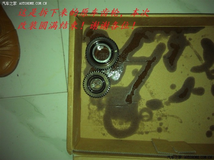

     首先要感谢论坛里的前辈,看了你们的改装贴,我中毒很深,正好重庆一位车友也改装了5档齿轮,经过交流,决定改掉!今天重庆天气不错,决定自己动手把5档齿轮更换掉!

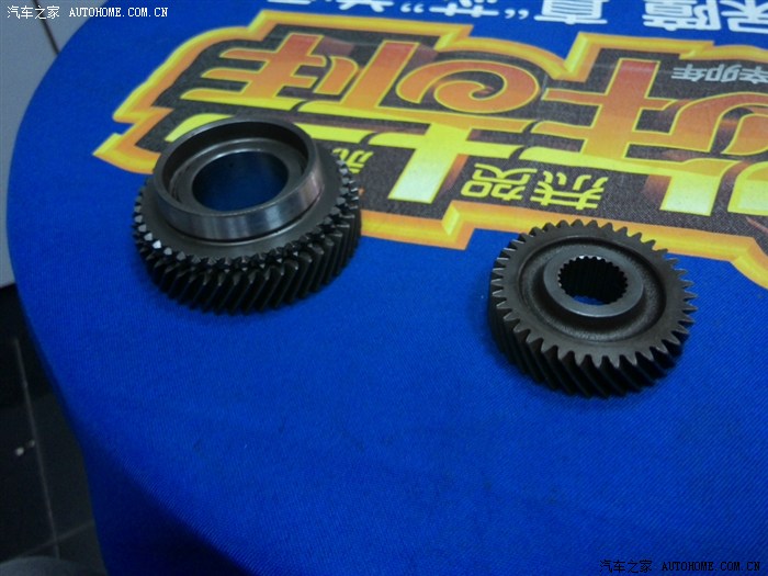

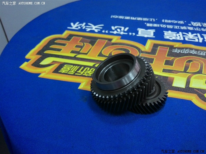

先说一下齿比,原车是48/39,这次改装我用齿轮是50/37,原车为0.8125,更换后为0.74.
改装前100公里时速发动机转速为3100转,改装后为2800转。
有网友问齿轮的价格我就顺便说一下:
     齿轮的价格:两个齿轮260元,“华盛兄弟168”那里买的,顺便买了一只密封胶。论坛车友“walxr166”应该也是在这家买的。还有我们重庆的车友也是这家买的,齿轮质量还是挺好,和拆下来的原装齿轮没什么两样!

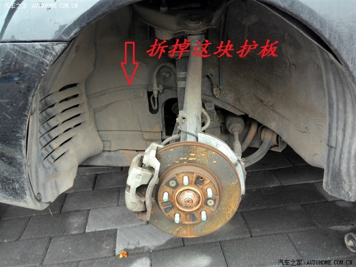

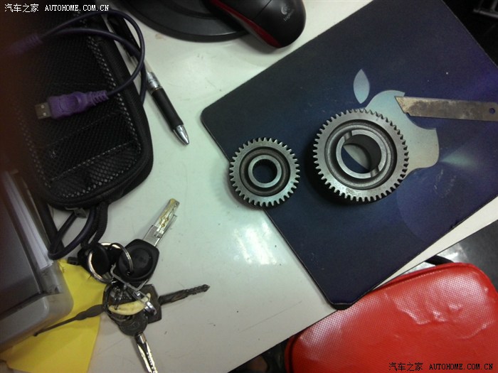

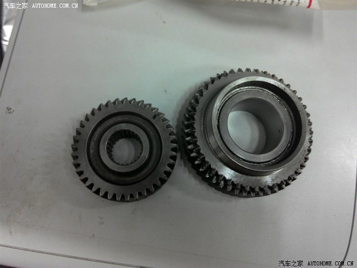

下面是改装前的准备

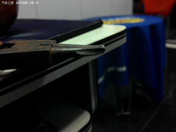

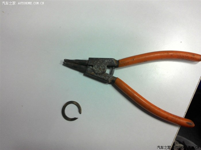

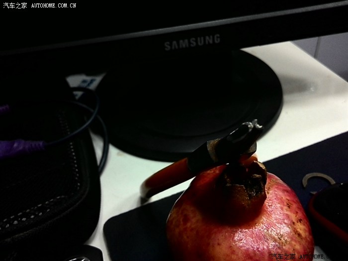

重点介绍一下这把卡簧钳,不做任何改装估计不好拆,我就故意把钳子磨了一个槽子!

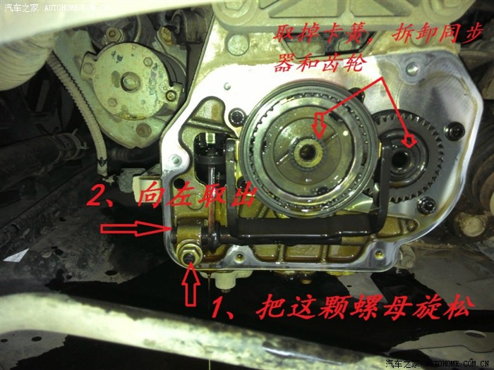

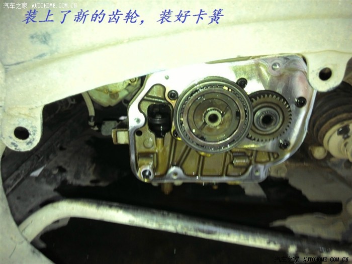

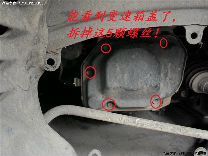

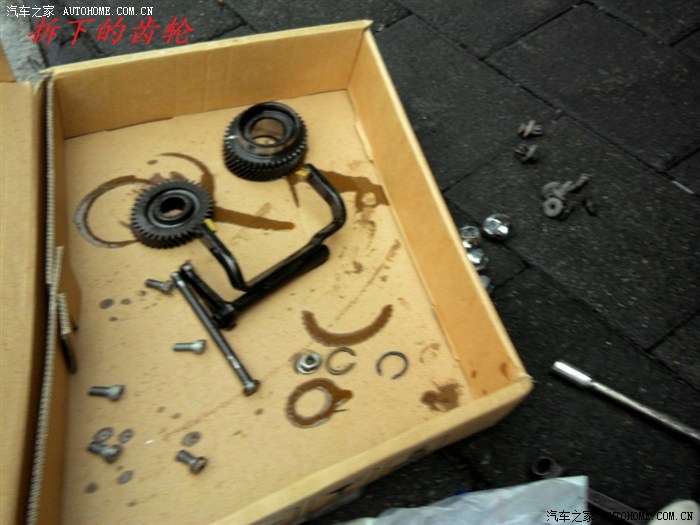

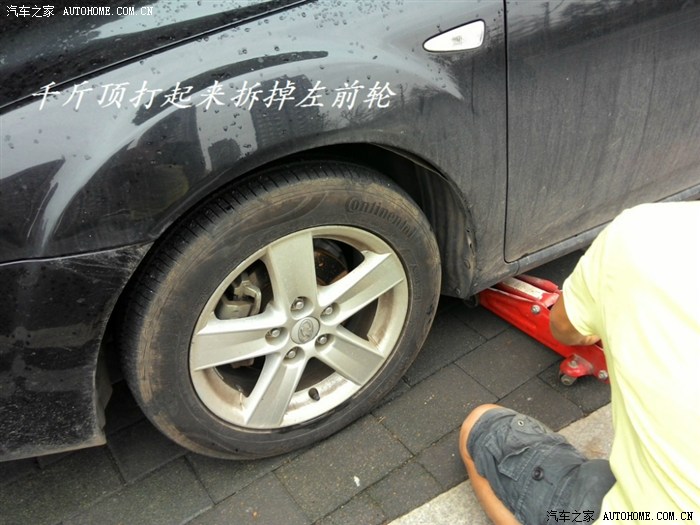

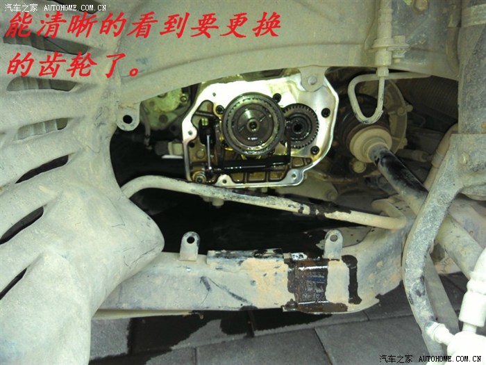

下面是改装过程
