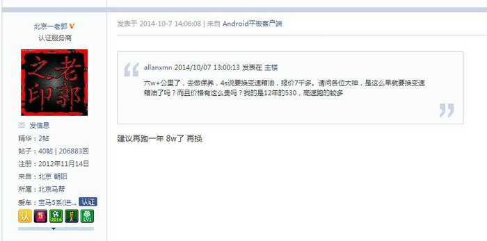

    辩论:八速的变速箱油到底要不要更换。
    正方:需要更换,因为变速箱作为一个核心传动部件,存在一定的机械磨损,同时变速箱油也会因为使用而发生变质。所以换油、换油底壳/滤芯很有必要。

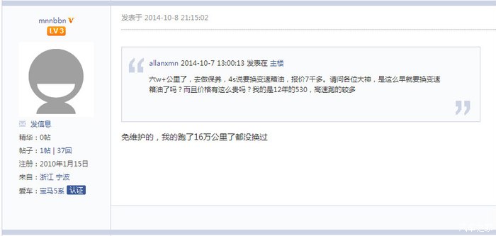

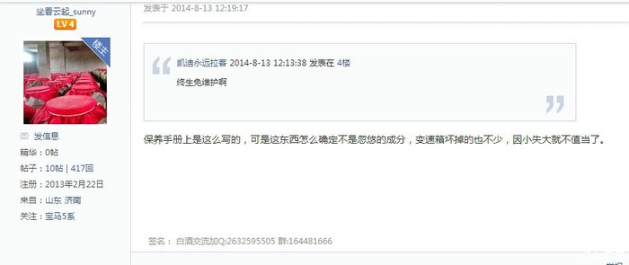

    反方:不需要更换,因为“宝马八速变速箱终身免维护”,盲目换油可能会产生未知风险(到底啥是“未知风险”?)。

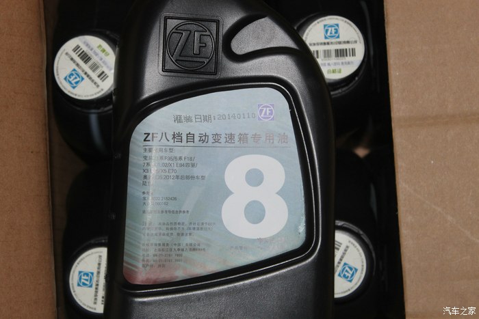

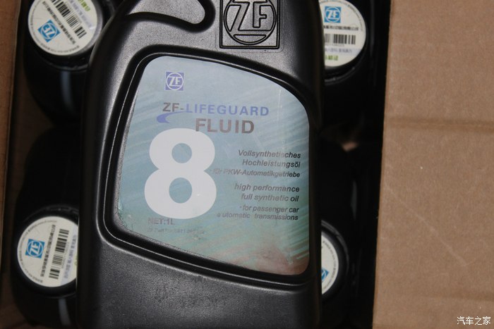

    首先让我们来看看物料:包括6瓶1L装的ZF八速专用变速箱油、1个ZF原厂油底壳/滤芯。
    去实体店购买更换的童鞋不用怕买到假油,因为没有一个实体店商家会冒天下之大不韪,为了几百块的假油毁掉客户几万块的变速箱,这不仅仅是职业道德和操守的问题,说到底是胆肥不到那个程度
    6瓶1L装的ZF八速专用变速箱油

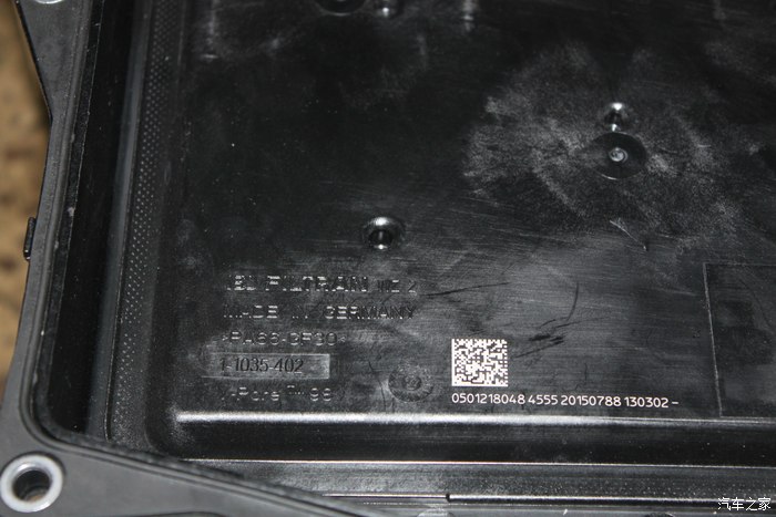

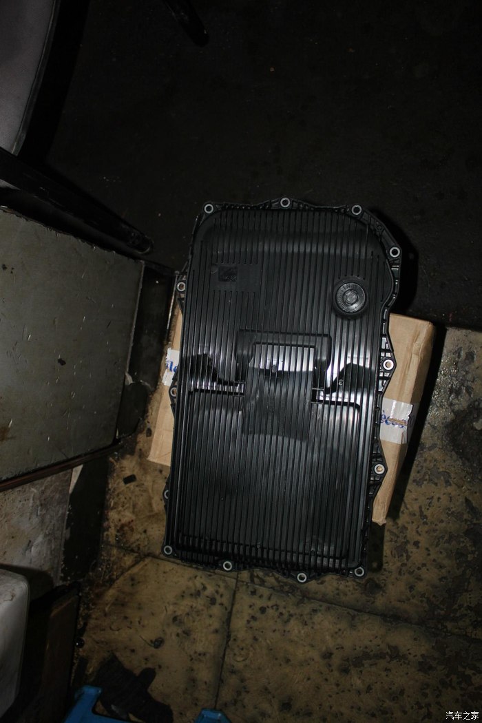

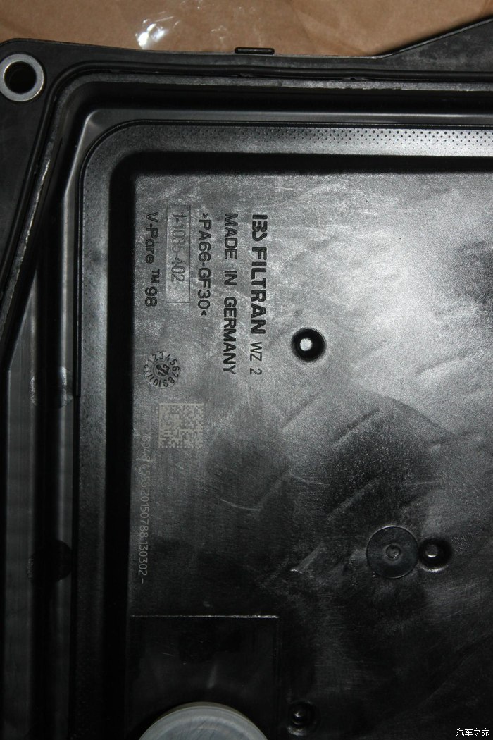

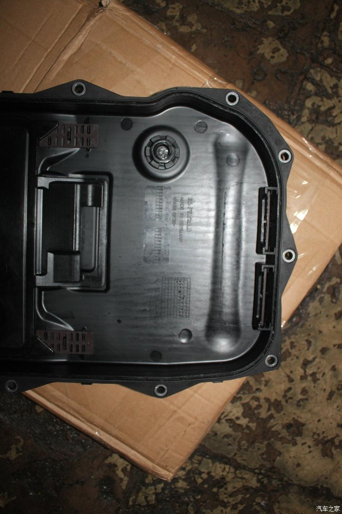

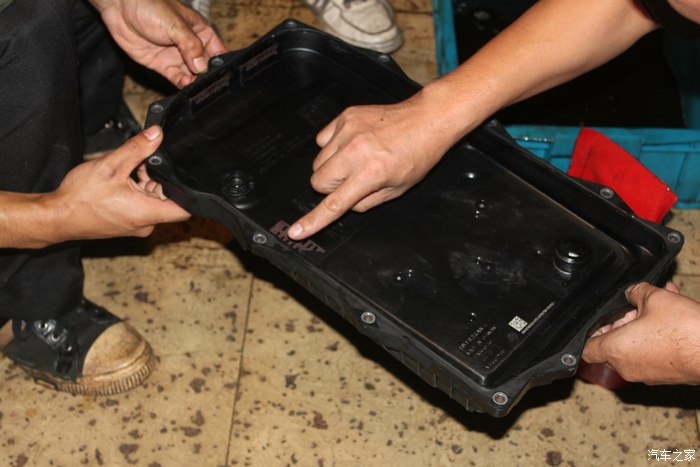

    1个ZF原厂油底壳/滤芯。
    变速箱油除了原厂,别无选择。但是油底壳/滤芯就不一样了。专业厂件、台湾件、原厂件……大家根据自己需求选择合适价格的产品吧,所有的参考价格都可以在万能的TB上找到。再次说明下,由于塑料和金属有不同的物理性质,所以从某种角度来说,漏油似乎是一个意料之外情理之中的事,真悲伤。每一个变速箱漏油的孩子,上辈子都是折翼的天使!权作安慰!
    五系这款变速箱内实际油量在8升左右,可以选择彻底更换或者就是和我一样更换6升,目前的解决方案基本都是6升。

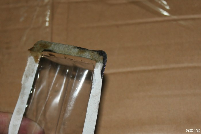

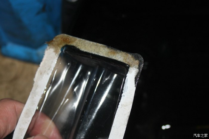

    台湾件绝大部分油底壳垫和油底壳是分离的,同时小孔内是黄色。当然不排除有例外。类似下图中那个黄色

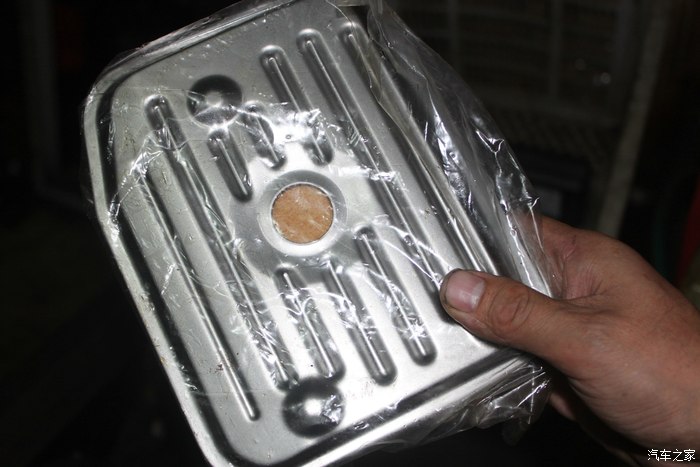

    我选择原厂的滤芯,价格小贵几百,但是东西质你懂的

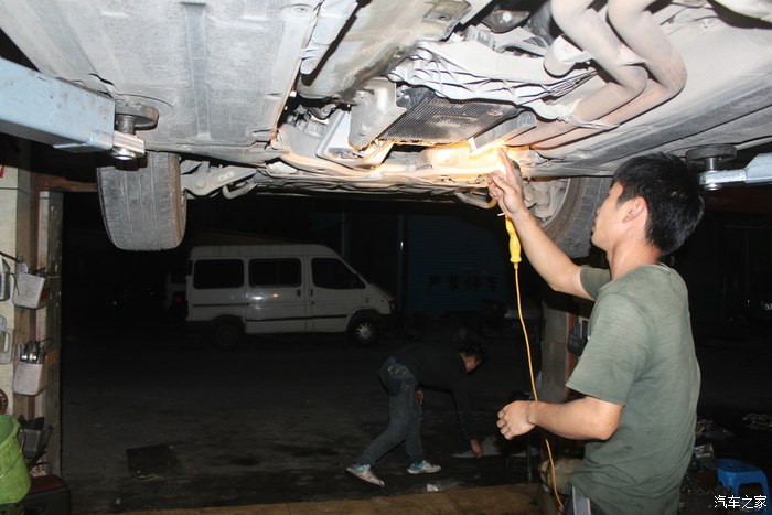

    说起来真悲剧,我是当天最后一个轮到换变速箱油和油底壳的,只见那时天色已晚,初现阑珊。不过客户优先是原则,我就只能殿后了。
    步骤一

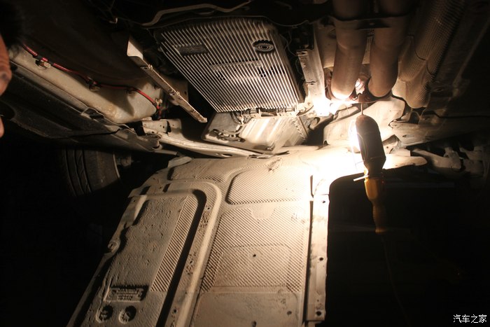

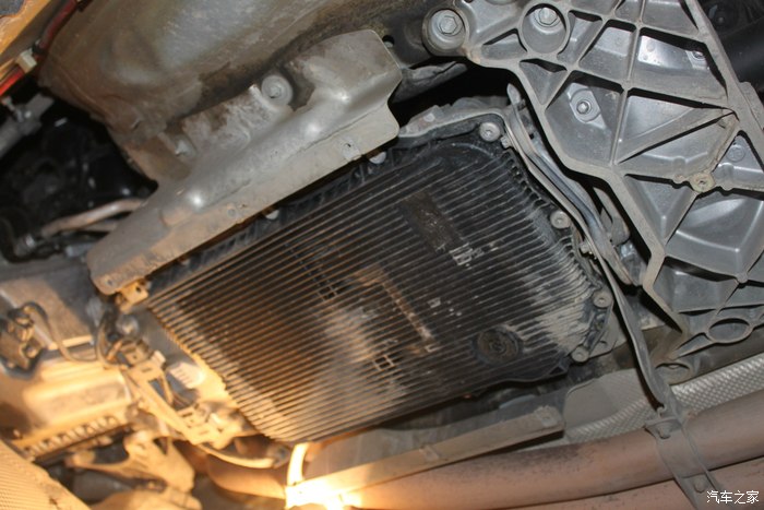

    车子架起,拆下所有相关的护板,记得各路螺丝卡子要小心,不要弄丢
    步骤二

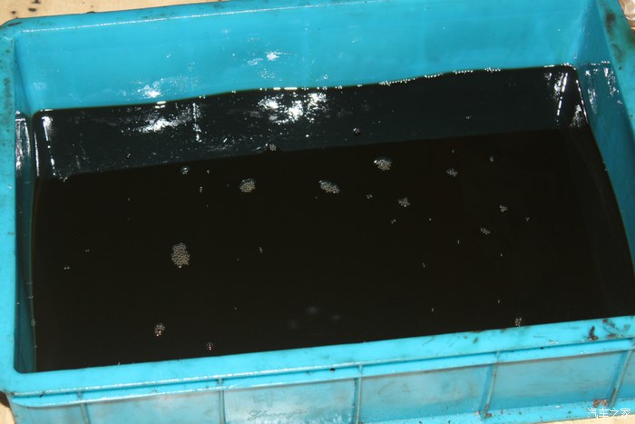

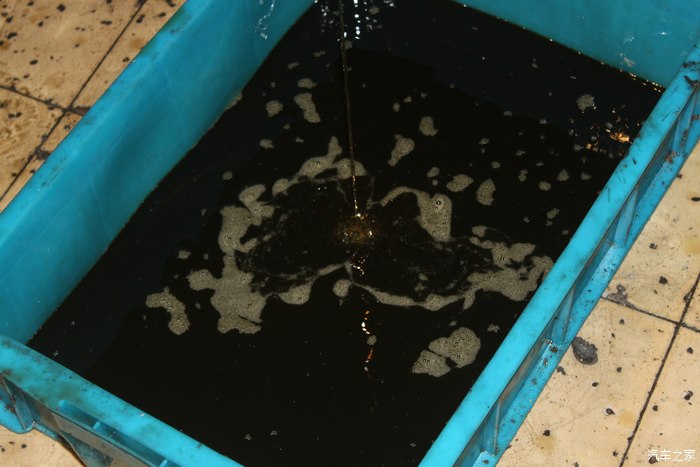

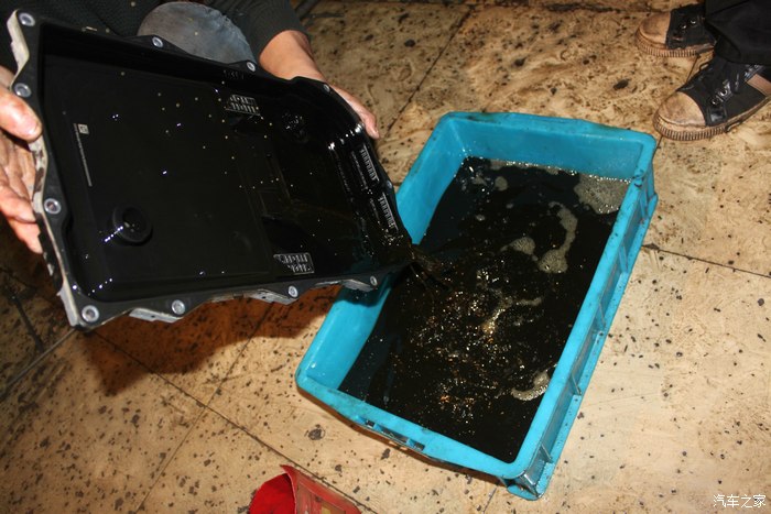

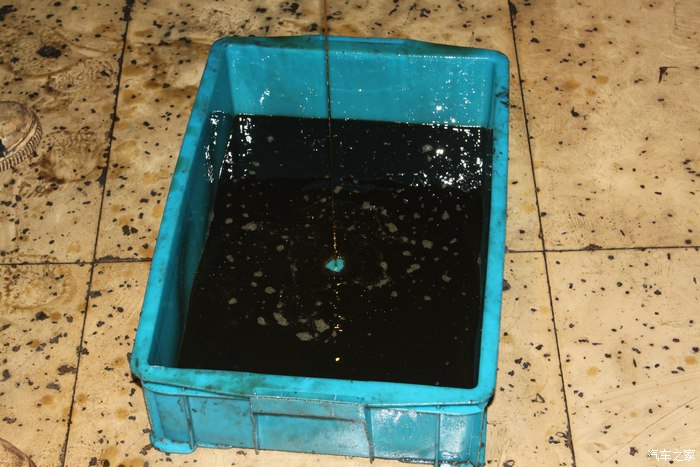

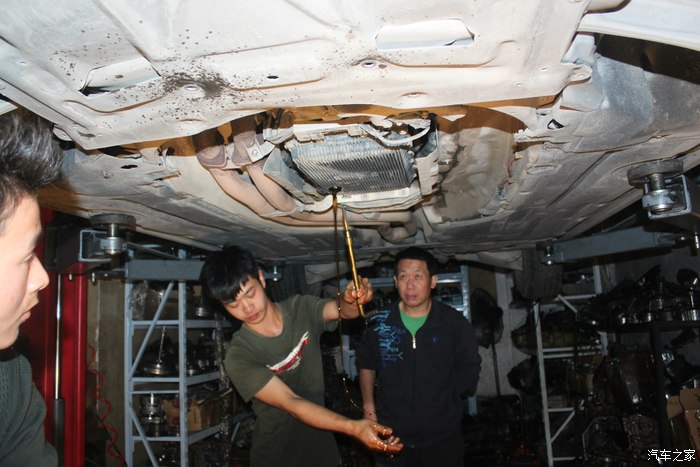

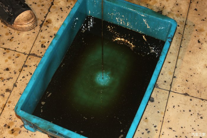

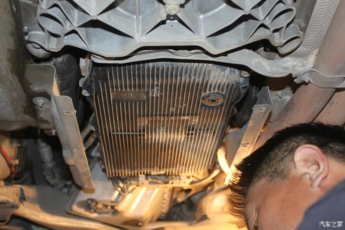

    拆下放油螺丝,记得不要溅自己一身油,因为那油真的有点脏,而且不是看起来脏那么简单。
    步骤三

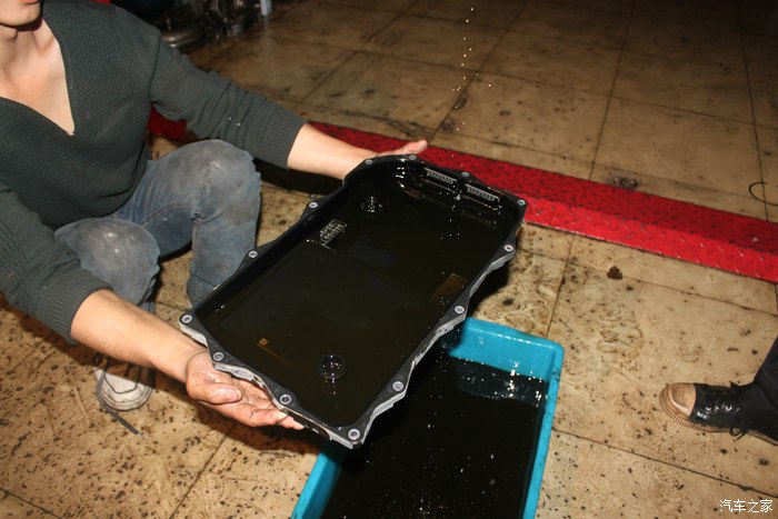

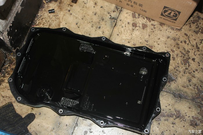

    废油放干净后,拆下油底壳周围的所有螺丝,同样记得放好,不要弄丢
    步骤四

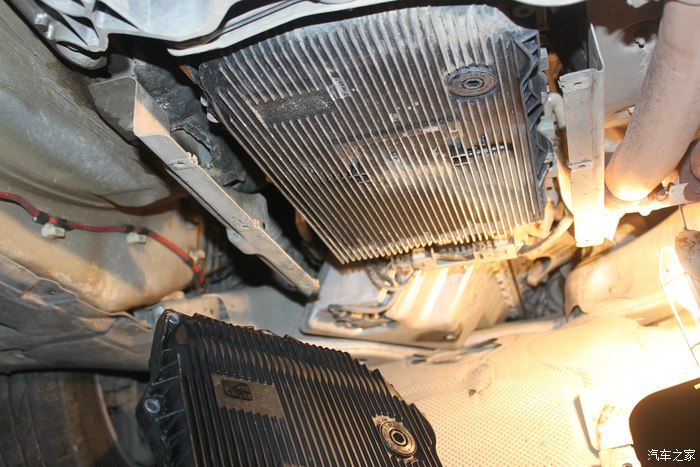

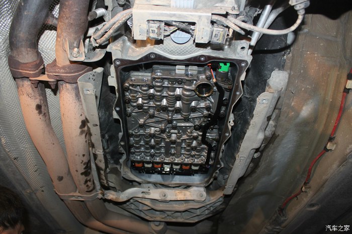

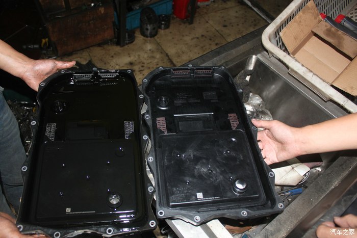

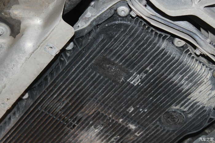

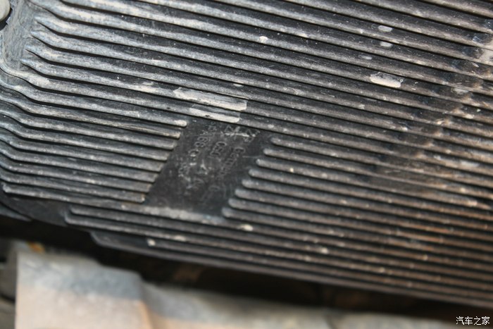

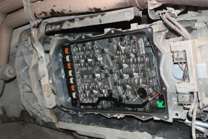

    细细端详拆下来的油底壳和裸露的变速箱,让自己感受一下工业的魅力,技术的内涵

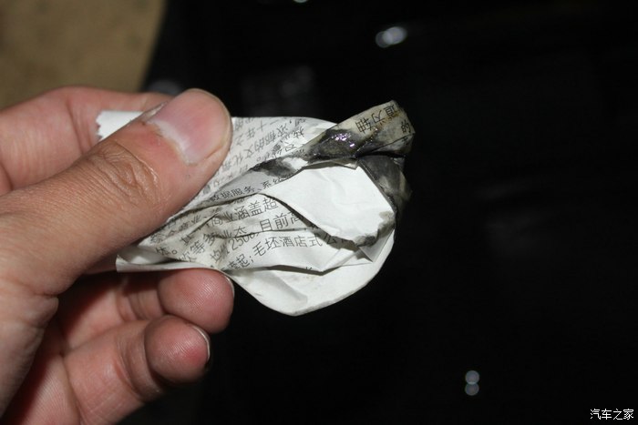

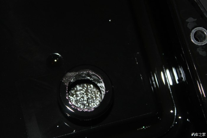

    高潮来了!!!!

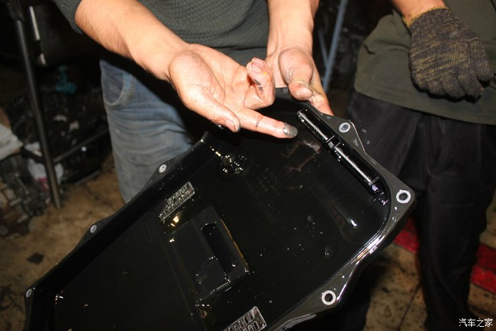

    这就是所谓的免维护变速箱????而且我们的小师傅第一次轻轻抹下油泥铁屑自己欣赏的照片没有及时拍下,这已经是第二轮抹了,脏不脏,您说了算。这个问题,最后我们谈论。
    步骤五

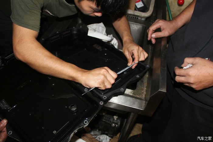

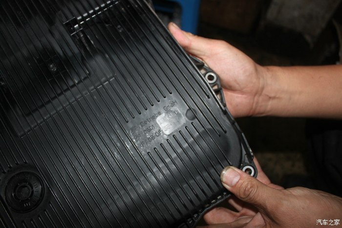

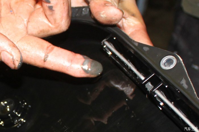

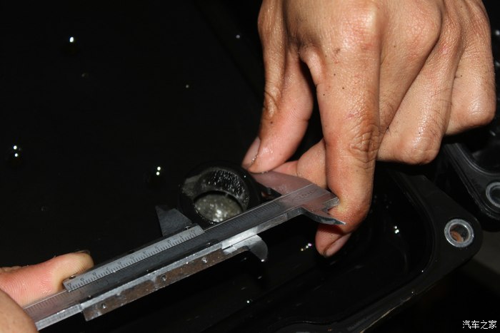

    为客人呈现新旧油底壳,客人花钱要舒心,师傅做事要放心。师傅13年一如既往的服务所有客户。小师傅在用游标卡尺演示对比,确认所有物料是否正确。旧件由于一直拧着,会比新件直径小一点。
    步骤六
    装好新的油底壳,这个步骤很重要如果没有弄好,就是埋下了漏油的隐患,很多童鞋新车出来就漏油,也应该是ZF的装配问题,因为ZF工厂里面配件绝对是没有任何问题的。当然对于我们的师傅来说,还是原来的步骤、还是熟悉的配件

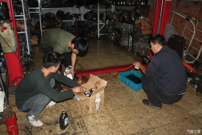

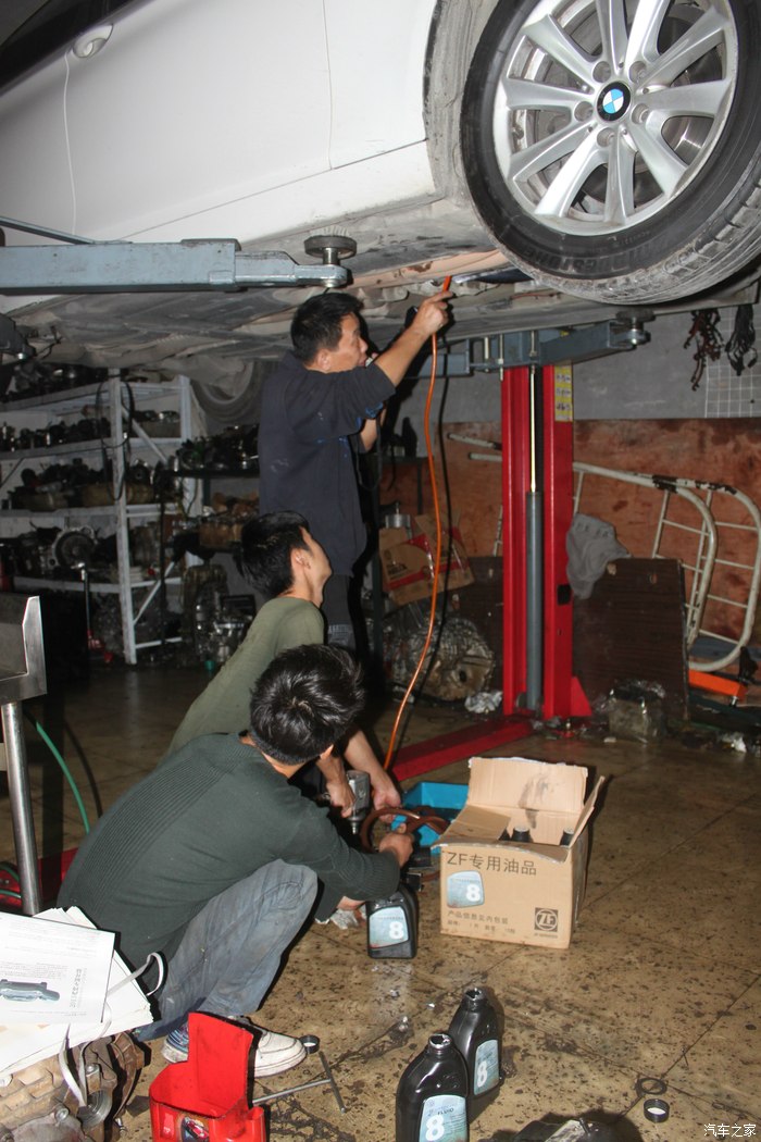

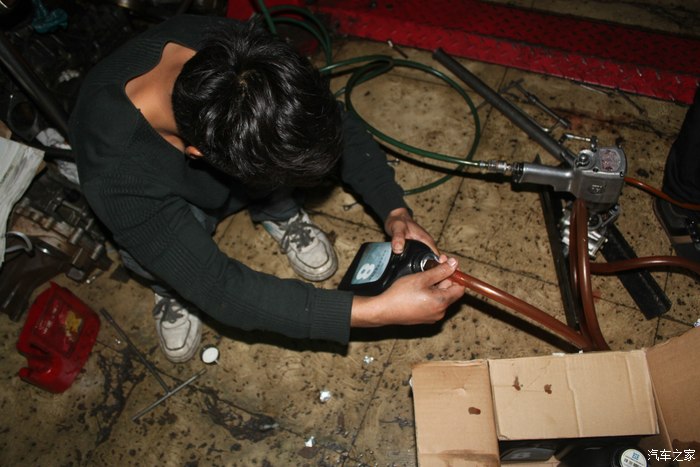

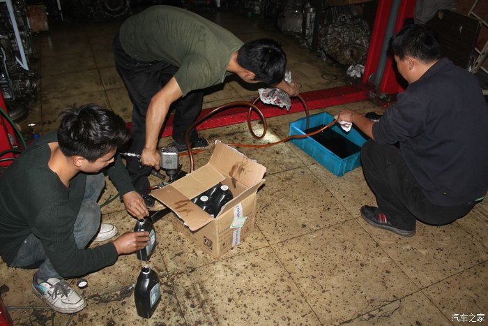

    开始注入新的变速箱油。说真的,真是一个脏活。(师傅有次给Q7变速箱注油,整整12升,累哭了)必须发扬不怕脏不怕累精神,努力注油
   楼下有位专修厂的车友建议用专用机器,我们这个注油设备是师傅自制的,虽然看起来粗糙,但是用了很多年,非常顺手。
