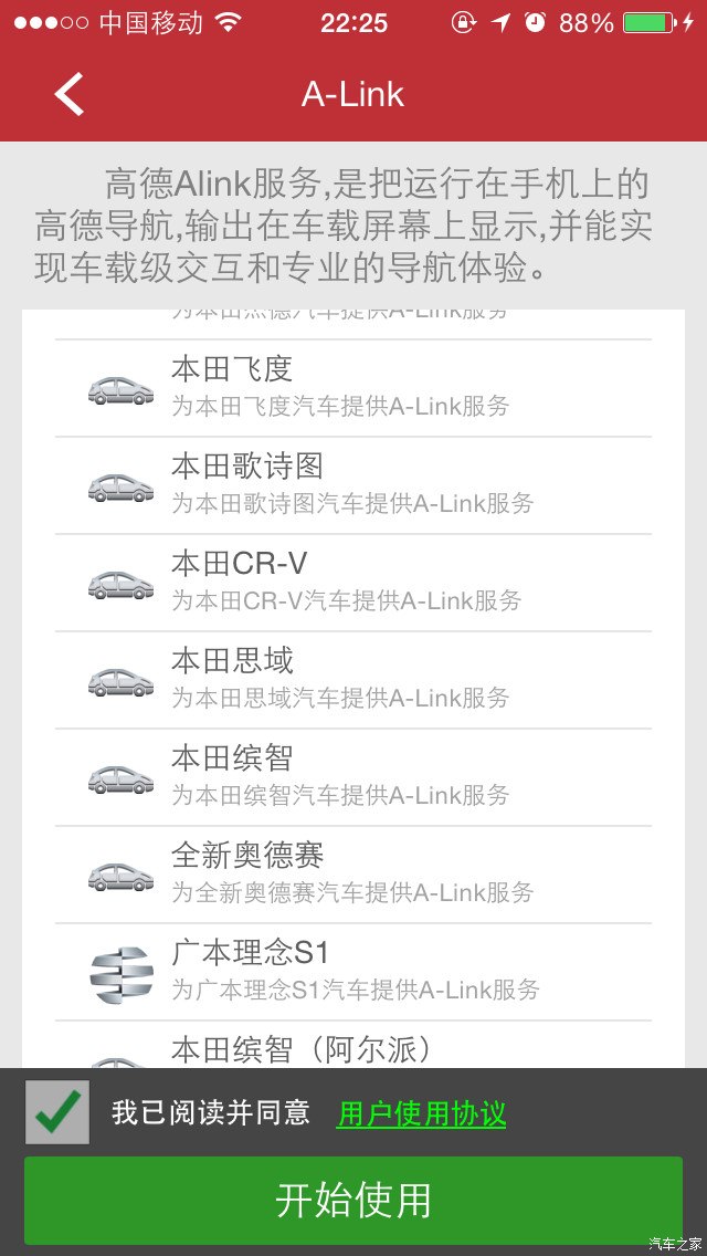

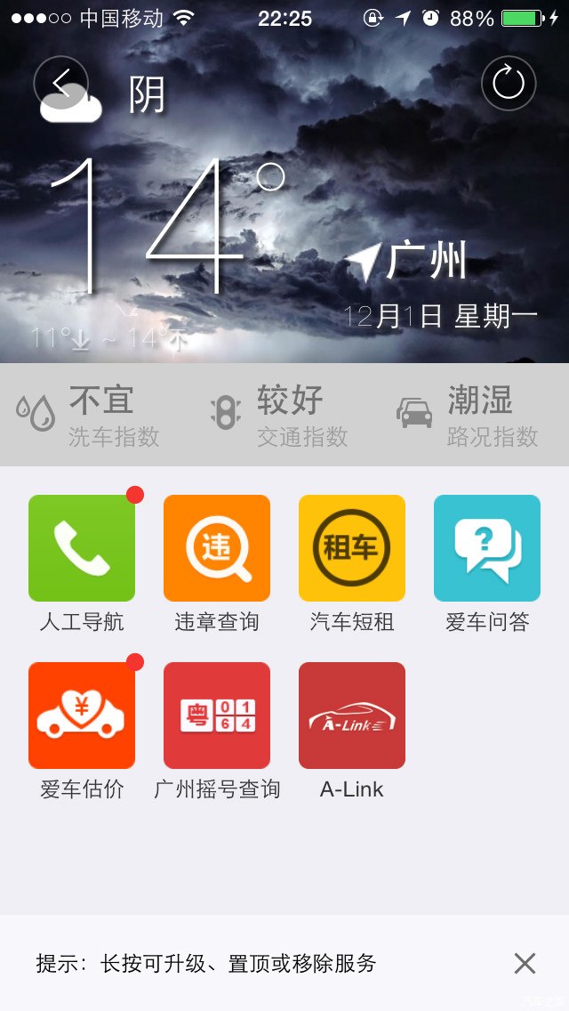

2、高德导航8.6版恢复了可以互联的A-LINK功能。

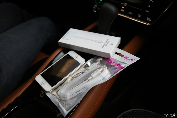

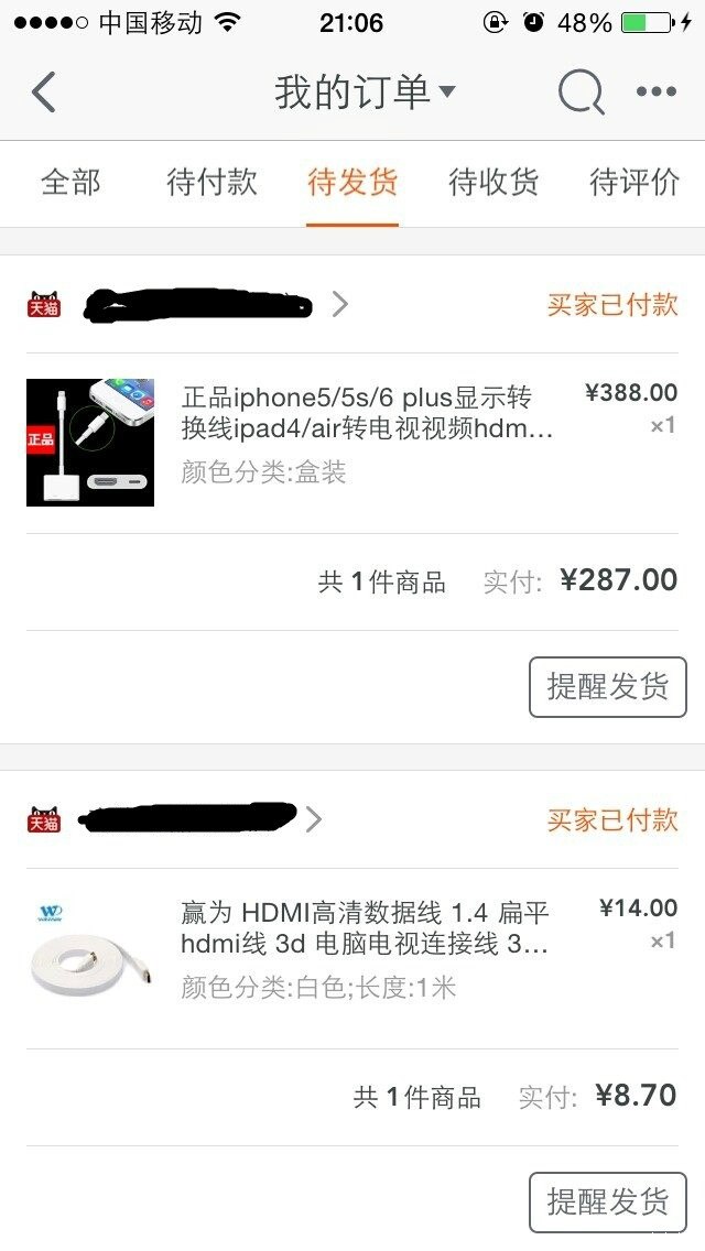

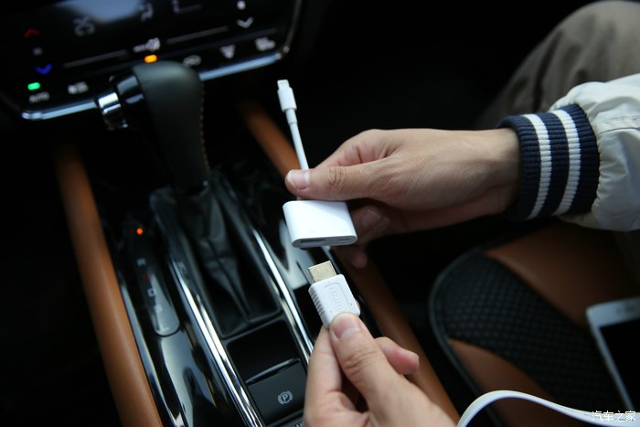

1.首先我们准备了两部测试手机,iPhone5S和iPhone6 PULS,需要的材料是两个线,一条HDML数据线和iPhoneHDML视频转接线!
如果您是宽口接口的用户(IPHONE4、4S),请购买此线,TB有卖,搜iphone4 hdmi即可找到,价格大概在50元左右

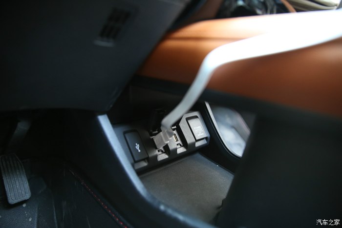

如果您是窄口接口的用户(5、5S及以上),请购买此接口(Lightning Digital AV Adapter HDMI 转换器
)和一条HDMI线一条USB线,原装价格在260左右,本人买了287!

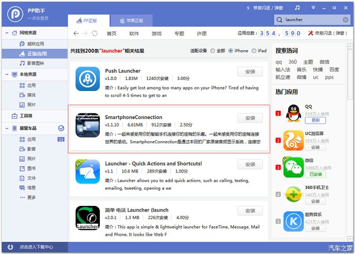

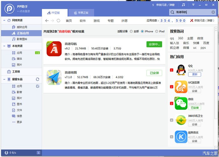

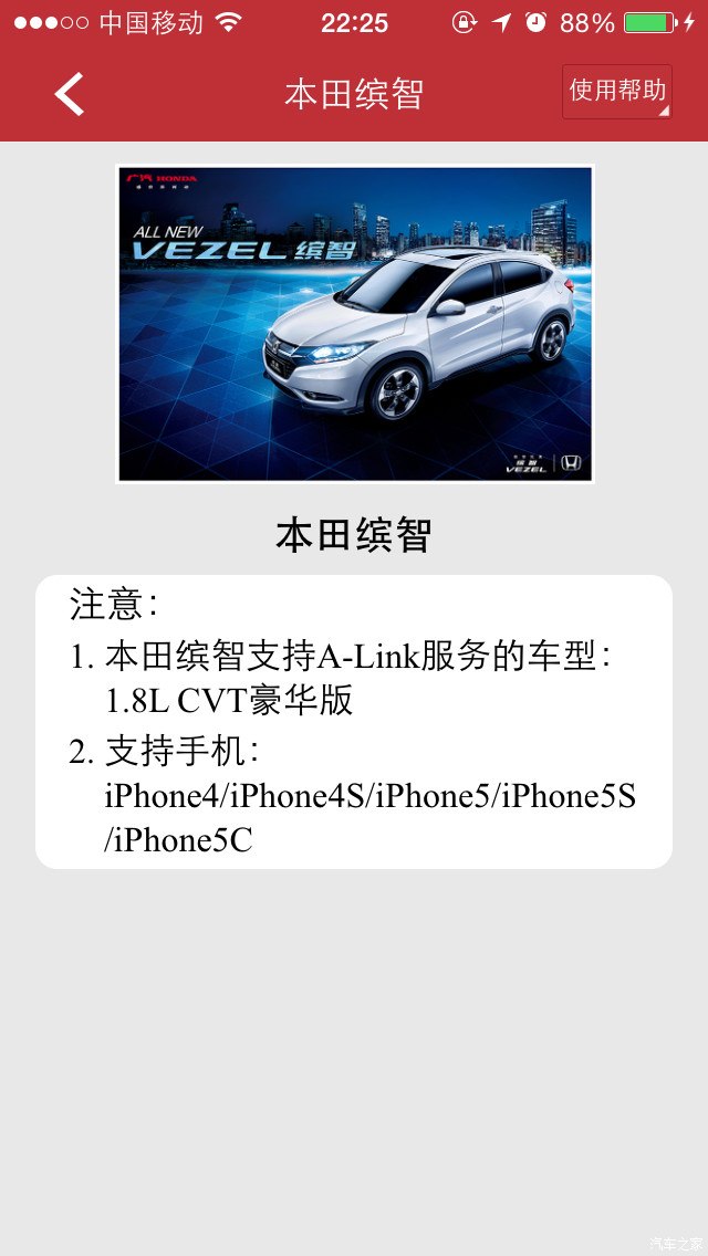

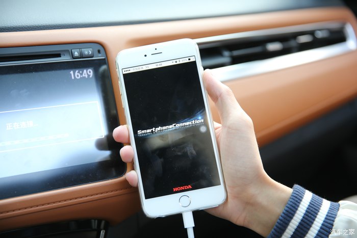

2、手机要安装两个软件——首先必须安装SMARTPHONECONNECTION,安装后安装高德导航
,高德车友汇和影音播放可以选装,个人觉得使用意义不大。

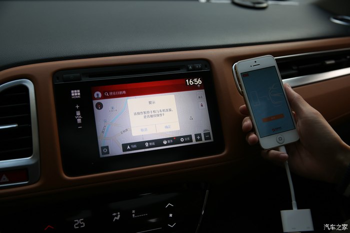

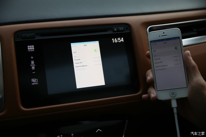

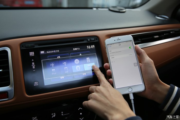

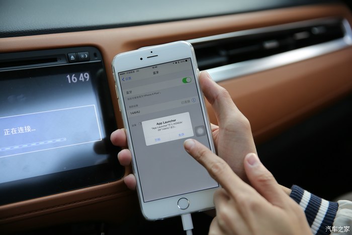

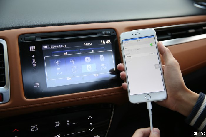

准备好东西,插好线!

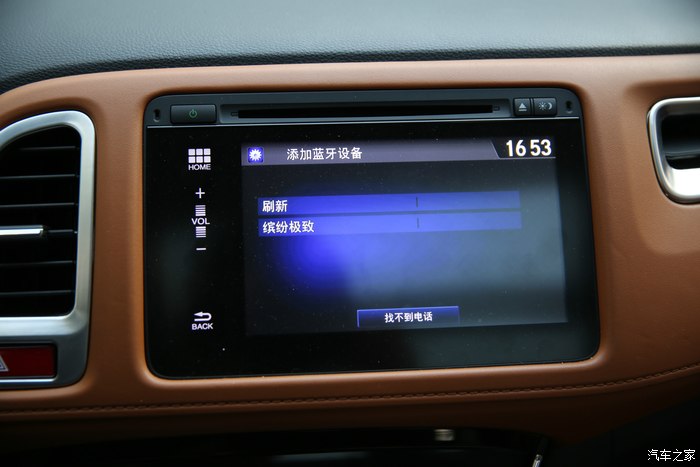

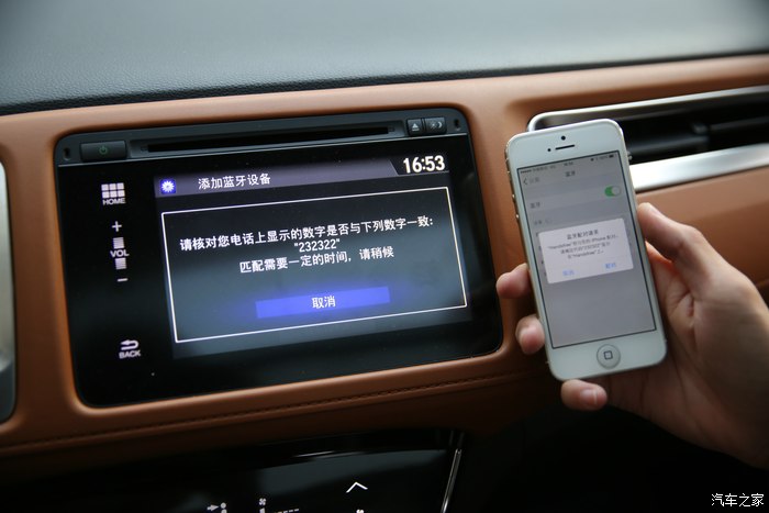

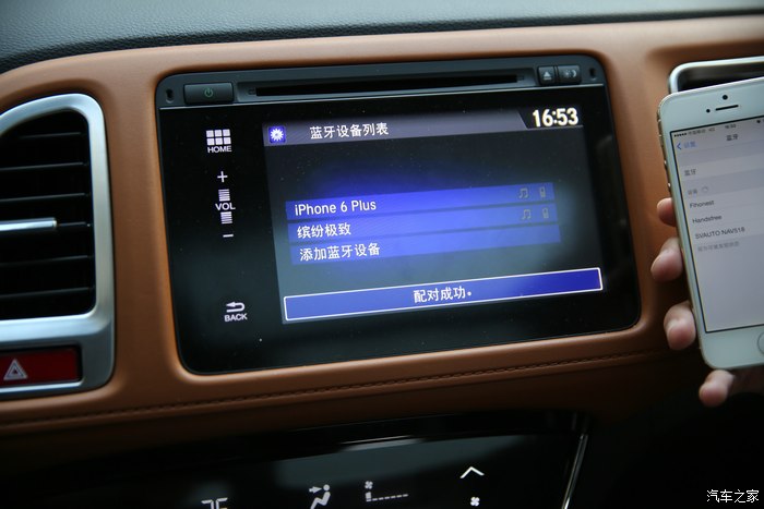

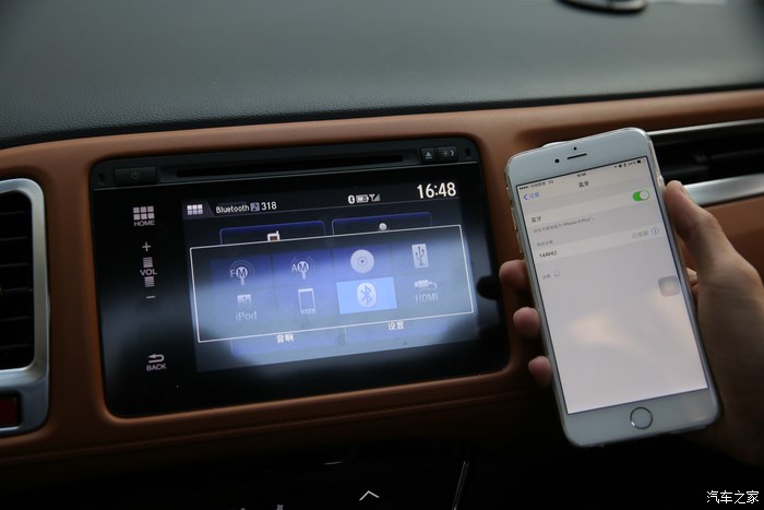

链接好蓝牙!

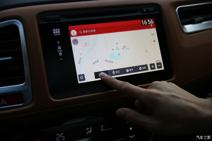

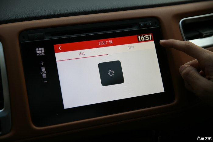

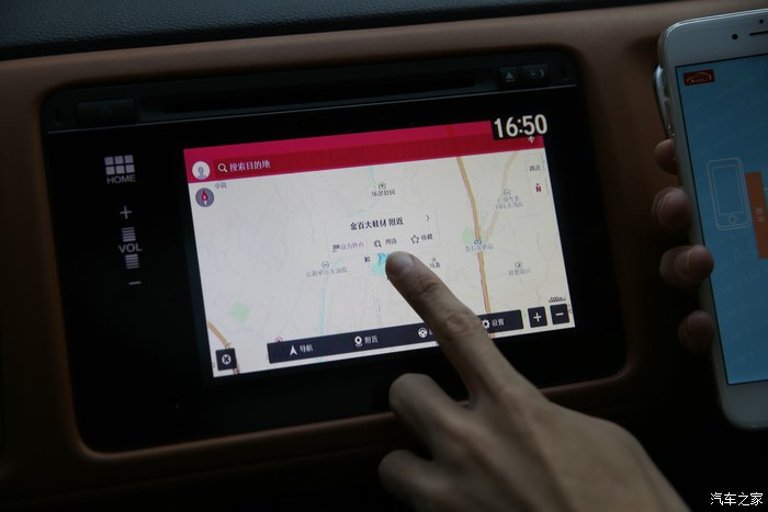

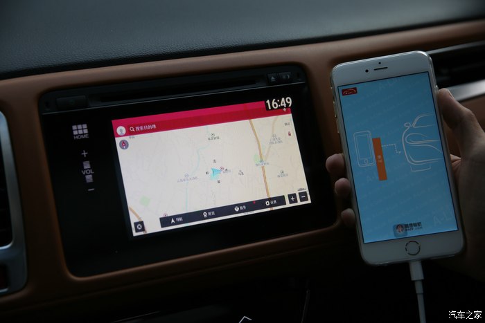

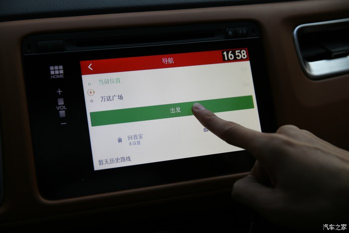

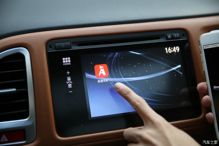

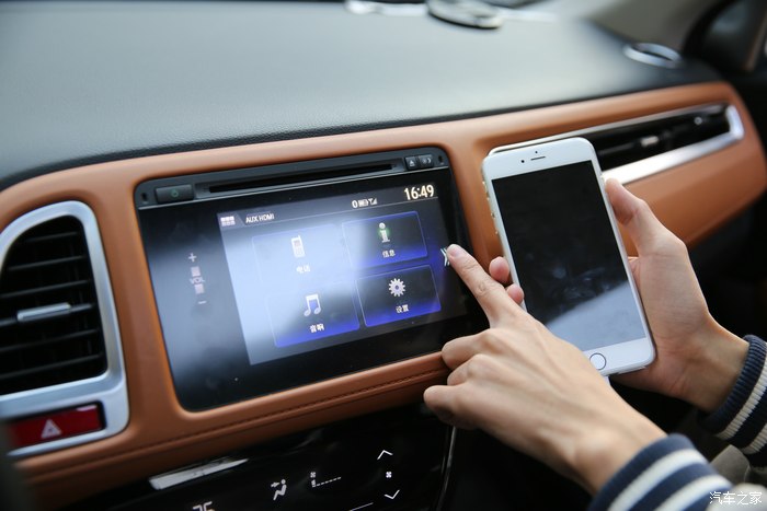

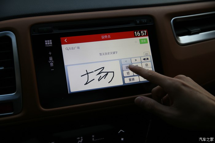

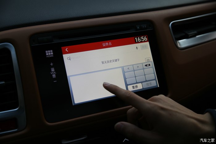

插入后直接点击HDML进入,直接可以用原车屏触摸控制哦

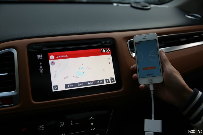

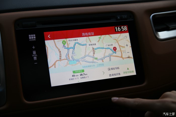

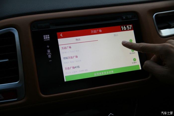

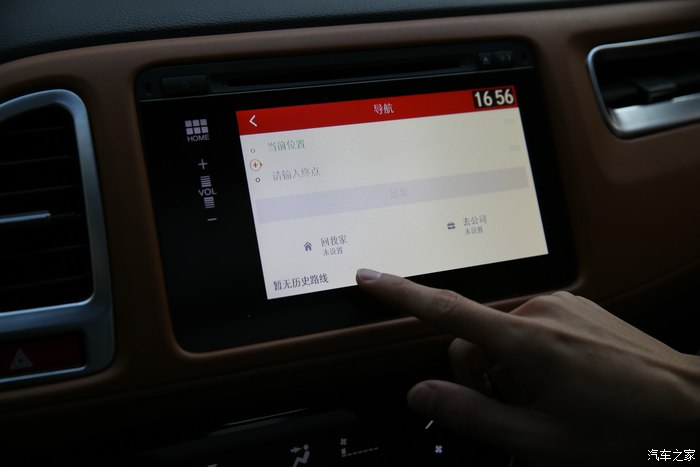

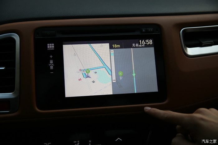

试了一下导航功能,反应敏捷,基本可以接受,音质也很好,清晰度一般般,但基本不影响,也都能用!这是iPhone5S的投射效果!本人觉得不错,导航也不是每次出门都要用,除非远门或者去一些不熟悉的地方,操作一下也挺方便的,不麻烦!对于土豪来说可以忽略,据说4S店的导航模块加装要3000元,真的是黑啊!黑心啊!
好了,废话不说,我们来试试最新款的iPhone6 PULS——结果是可以用的
大家看图基本也就知道怎么操作了,很简单的!省去我的文字叙述了,本人语文老师死得早,语言组织能力一般!
不过有个问题就是,手机锁屏的话就没办法投射了,这样估计会比较耗手机的电量!互联系统就结束到这里,下面看看本人最近淘到一些好货哦!我不是镀铬狂魔,我只是热爱生活!

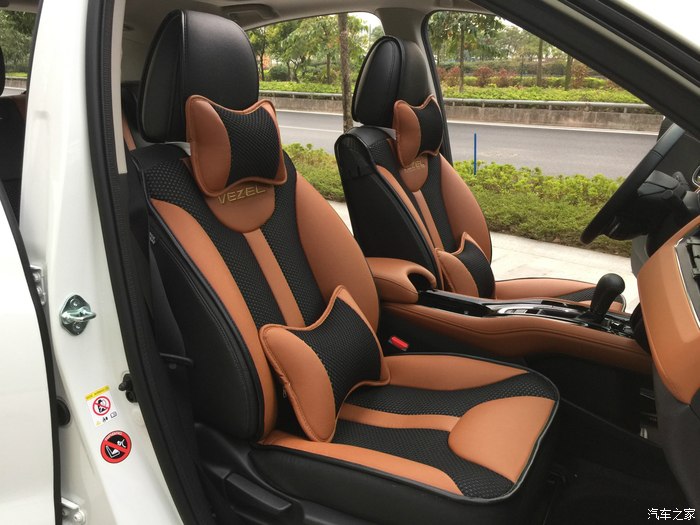

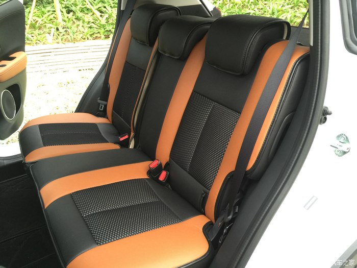

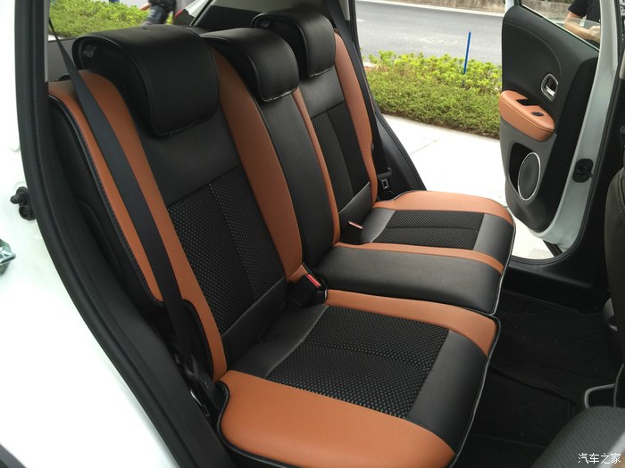

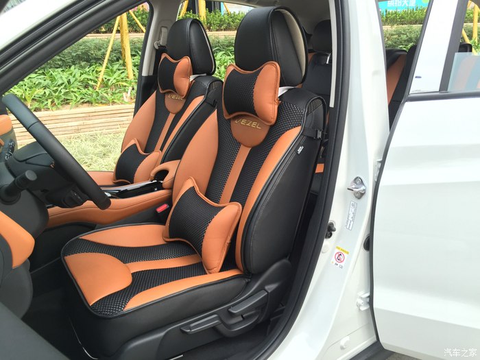

首先是我大爱的坐垫,狠狠爱,这套坐垫是缤智专车专用的,和我的内饰简直就是绝配呀!质量也很好,关键是没有异味,坐感都很舒适!在这里也顺便告诉大家一些购买坐垫的常识,那都是多年积累的经验了,首先通用的坐垫肯定不能买,那个你都不知道和座椅合不合身,挡住侧气囊就更不安全了,时间长了东倒西歪的,越看越掉档次!其次就是皮质也要买好的,千万不能有异味那种,那真的受不了!

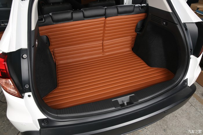

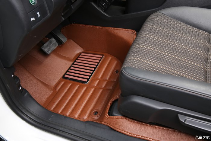

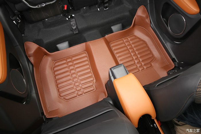

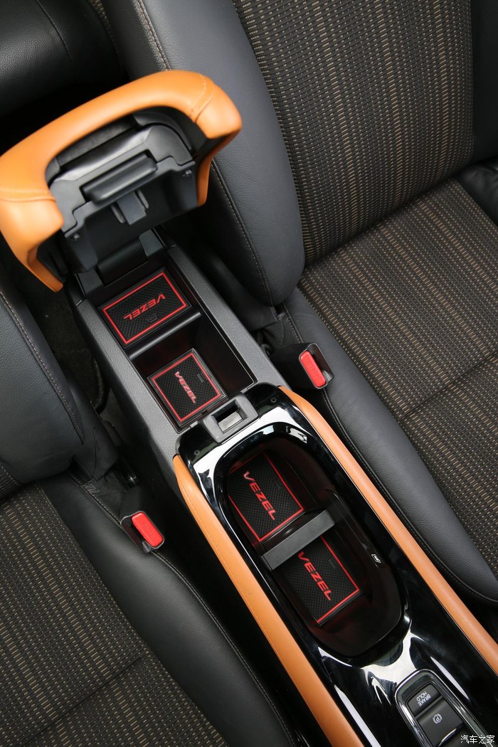

脚垫和尾箱垫,内饰必备三件套!齐活了!质量都不错,我眼光好!

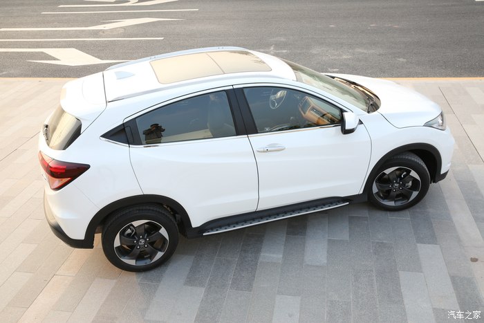

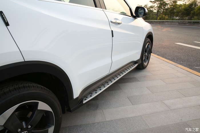

侧踏板也是必需的,本来我不想装这种拆侧裙的,因为是在朋友那边装,他透漏了一点!原车的侧裙也是塑料卡扣扣上去的,拆不拆其实都没有什么影响,这个踏板也是扣上去加支架固定,根本没有影响!其他不拆侧裙的踏板安装完之后都会有缝隙!说到这里我也就装了,还真没什么影响,美观很多!

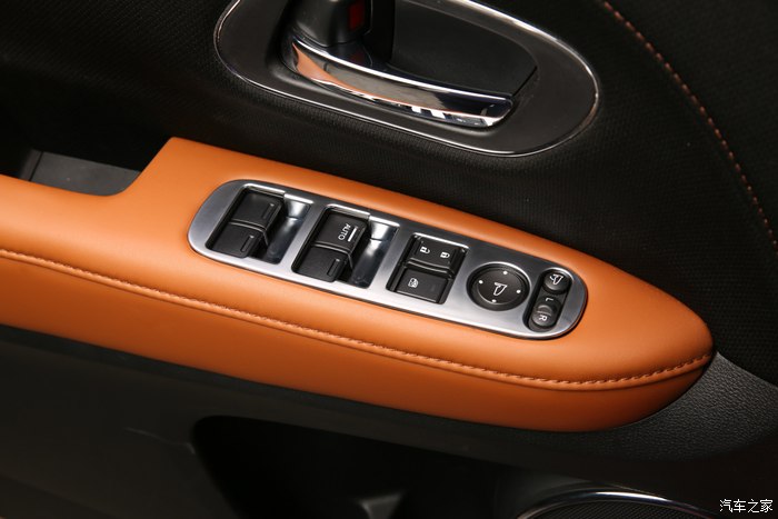

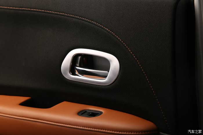

下面加装了一些小内饰,点缀一下,多了就俗了!这样感觉还好!
