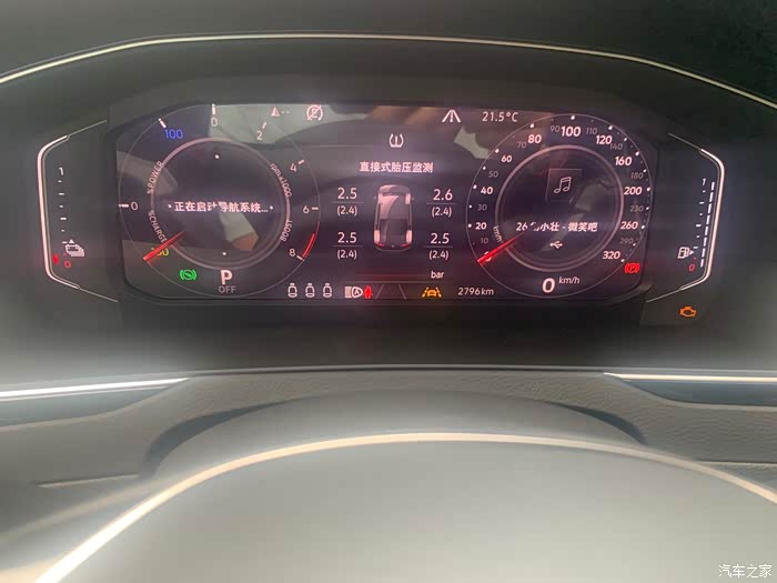

1:仪表盘完美支持,车机也完美显示.
2:功能多了 变道辅助 路标识别 车道保持 自适应远近光灯 (路标识别 只显示过 限速 禁止超车 禁停 别的路标没显示过)

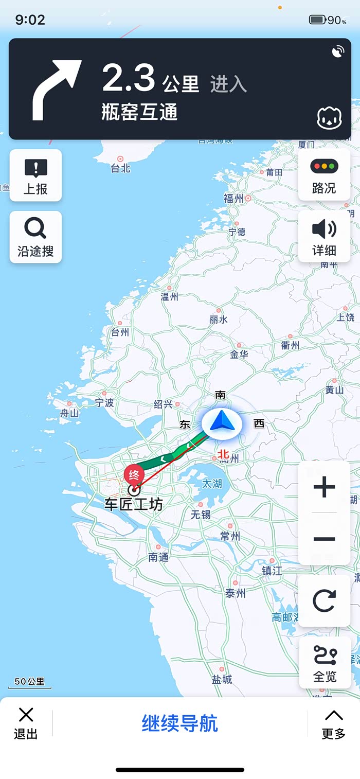

200公里的路途,杭州也有 但是总觉得还是比较信任上海这家...

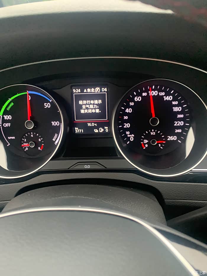

第一次跑长途。开窗抽烟还有这个提示....

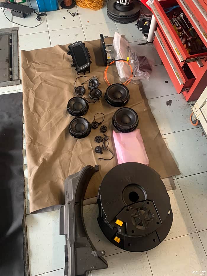

自己拆包装感觉还不错,低音炮和高音就是普通的一个袋子包装,四个低音,三个中音 都有纸盒包装,液晶仪表前面就一个塑料盖 一个袋子 车机也就是275E 是唯一有一汽大众的纸盒包装,功放就一个粉色袋子包装.

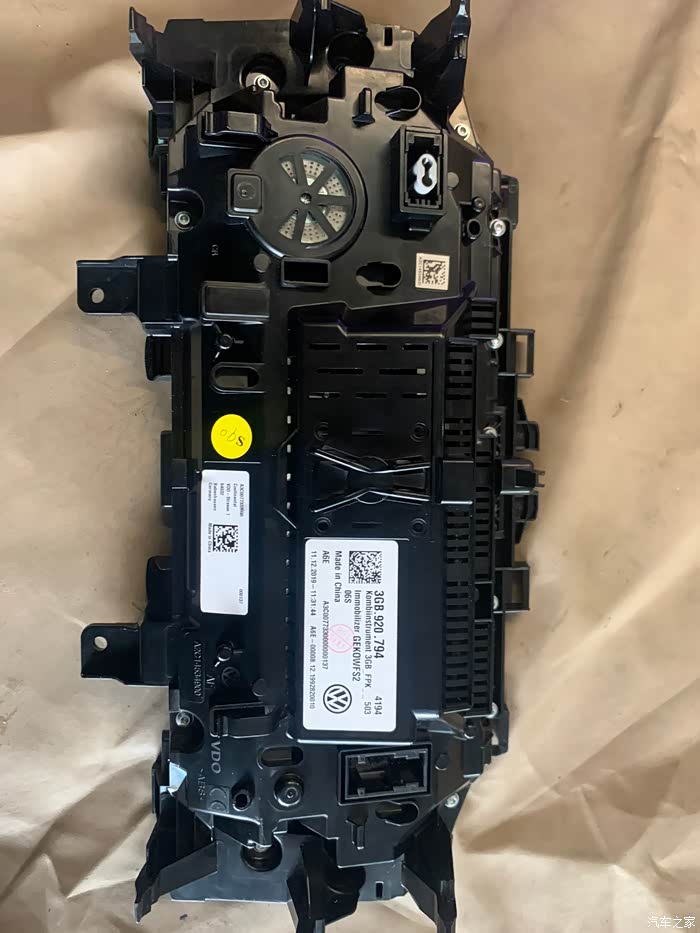

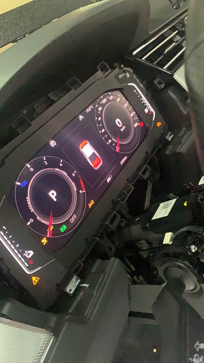

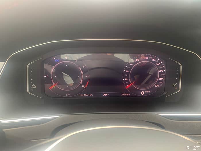

混动液晶仪表794 还有一款是794A 794A 指针不能跟随氛围灯变色.所以选794了..

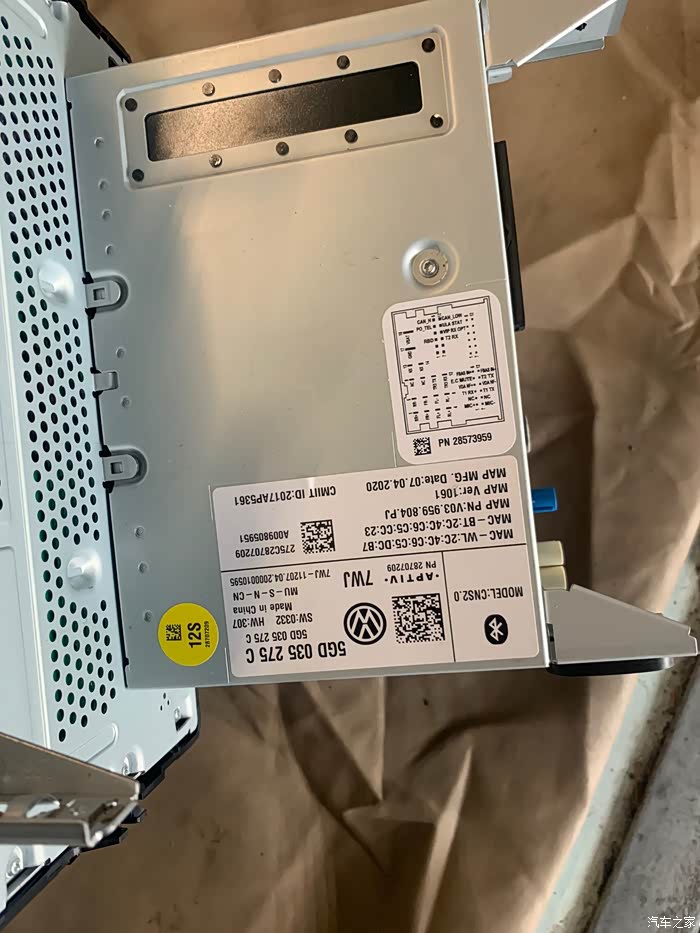

这是275C 我换的是275E 其实都一样 只是这个软件版本旧。E我没有拍照 中午去睡觉了

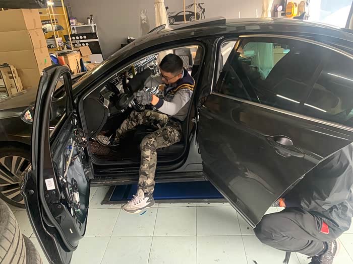

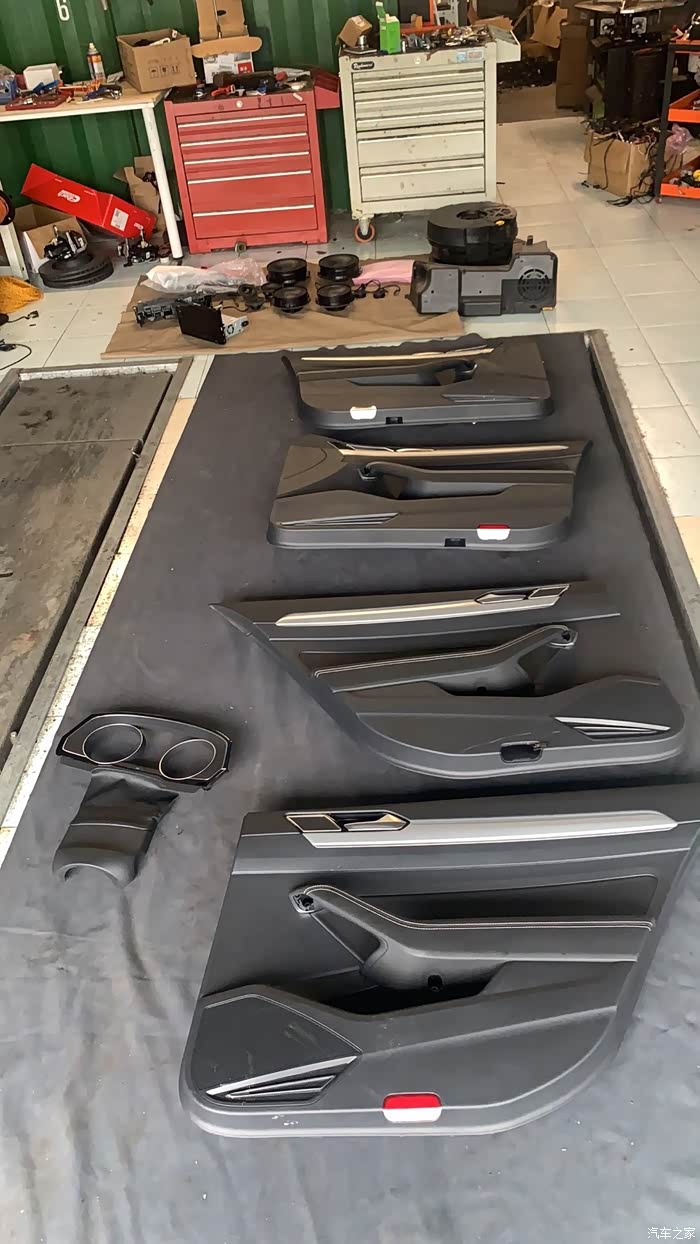

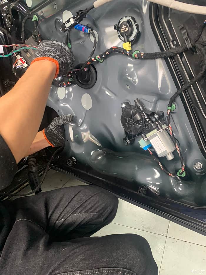

拆下来的四个车门,仪表

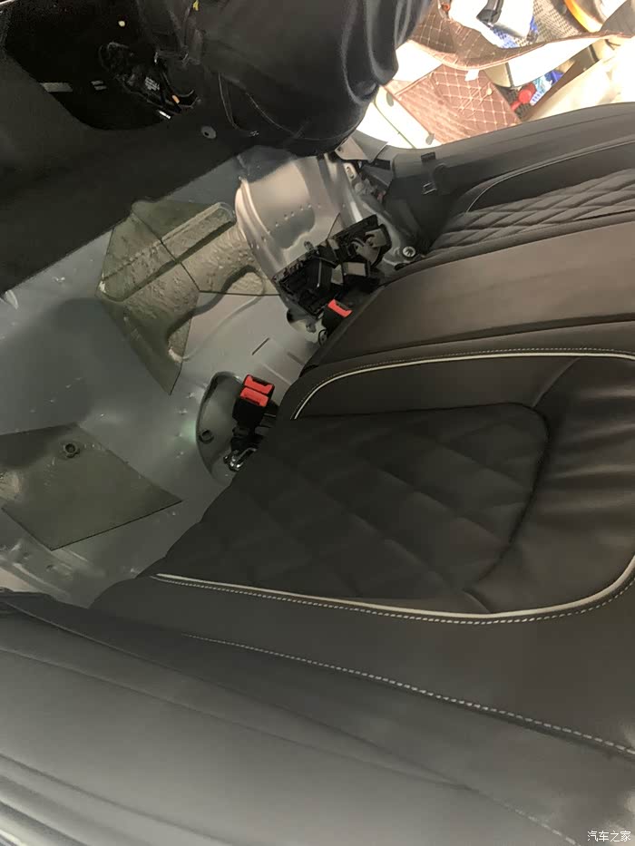

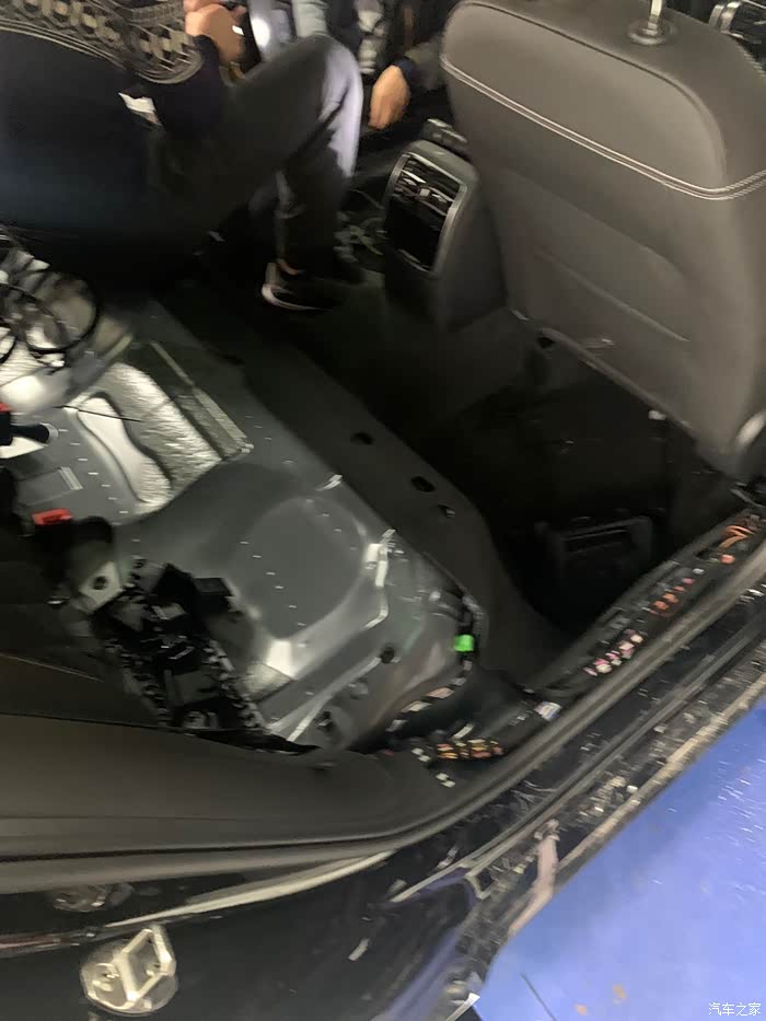

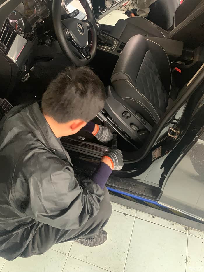

拆卸座椅

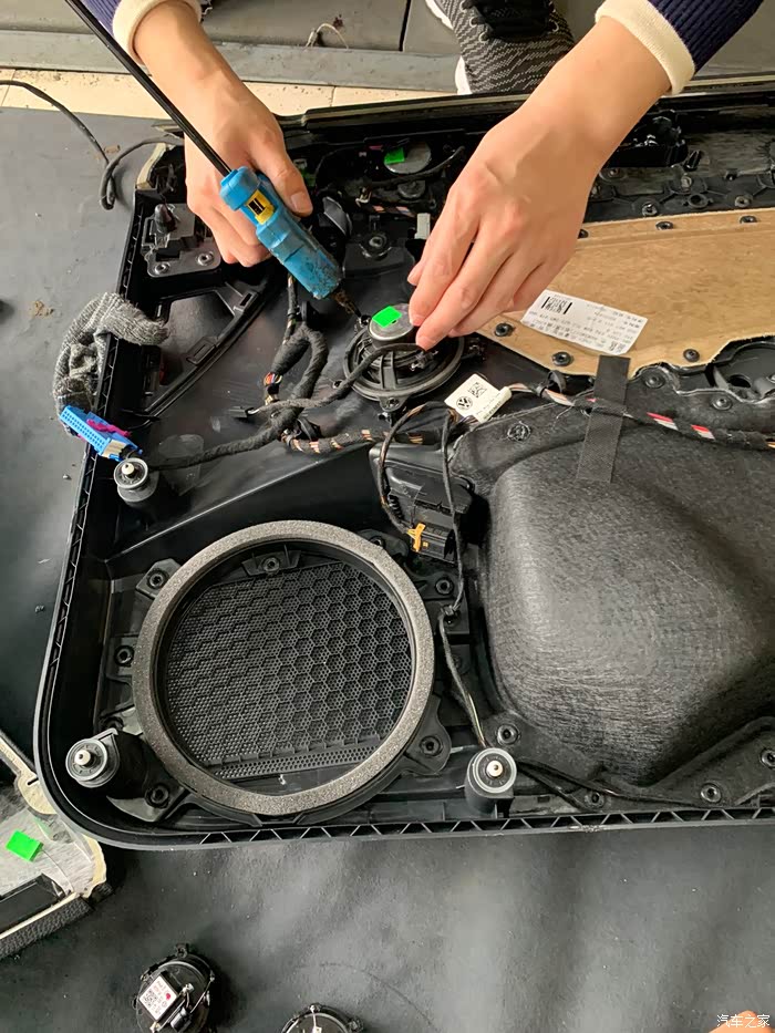

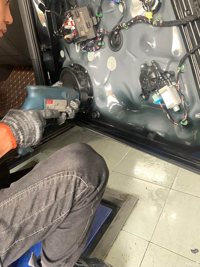

拆喇叭....
拆下面塑料盖板 要走原车线

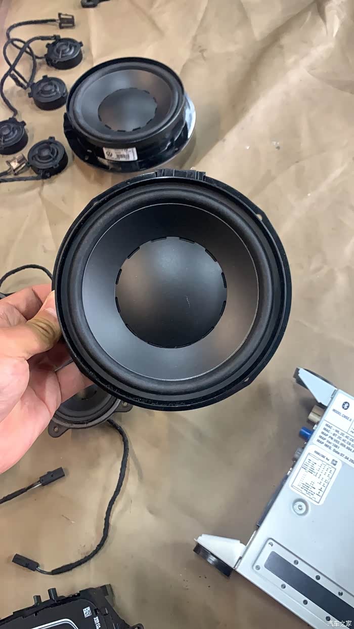

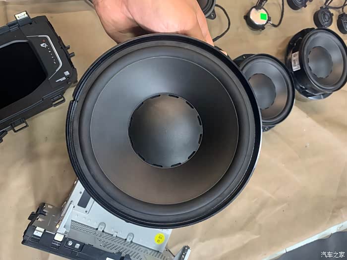

丹拿 后门低音 分量很重
背面的

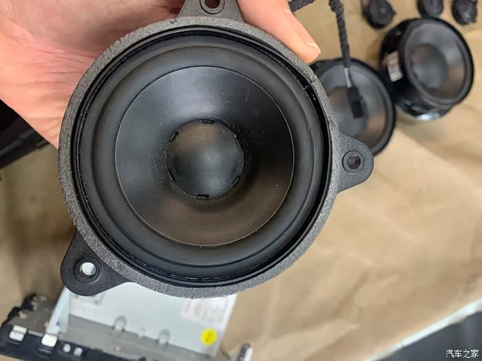

中控台中音喇叭
正面

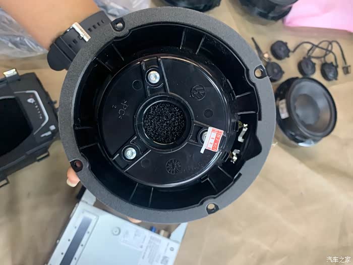

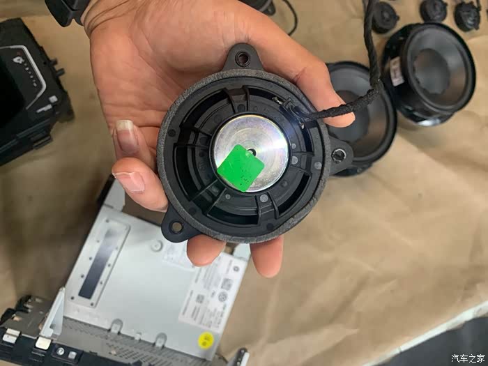

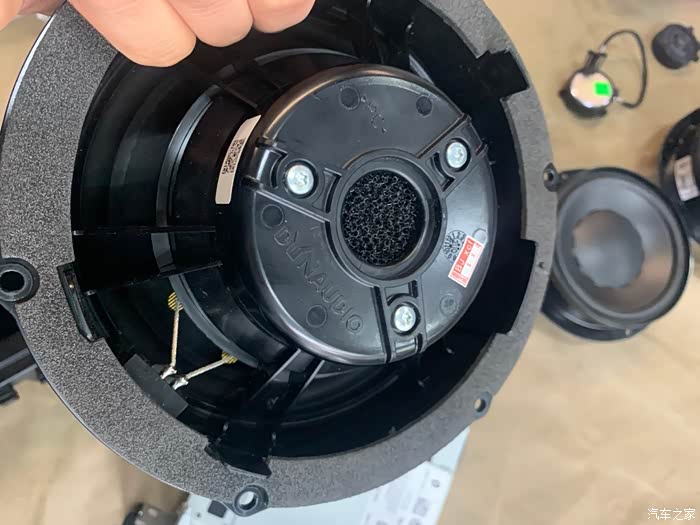

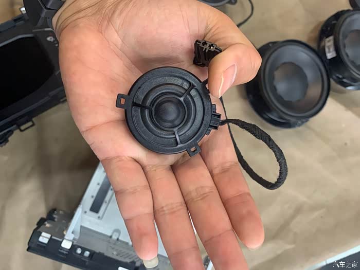

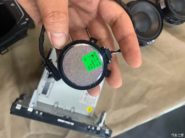

后门高音喇叭。感觉好像不是原厂
正面的高音喇叭.
前门的低音喇叭。
后面。比原车的重好多。

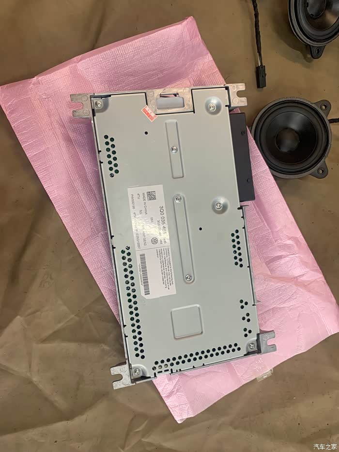

功放465
功放。

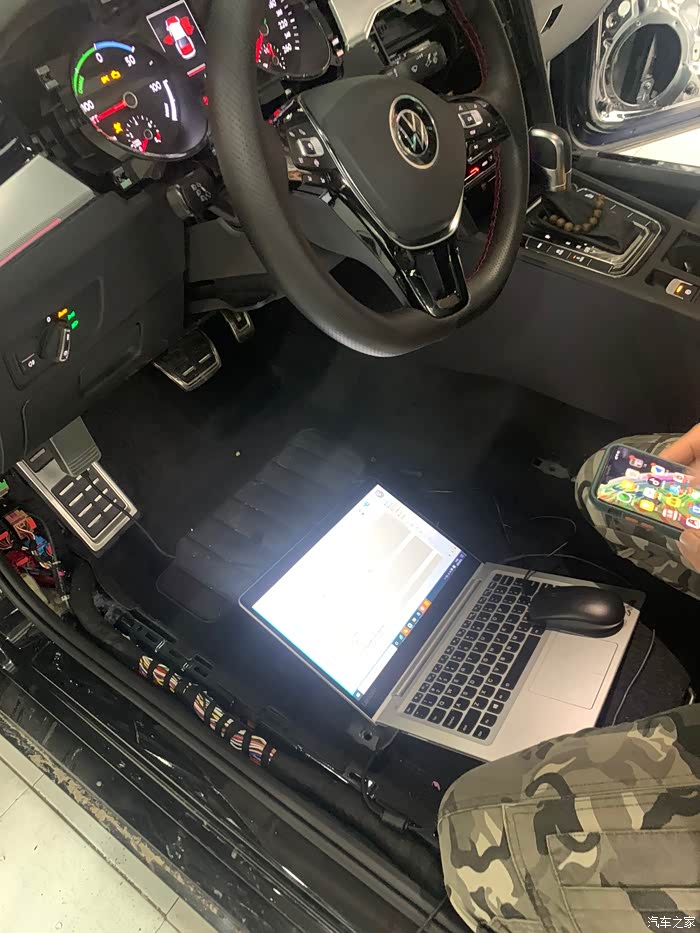

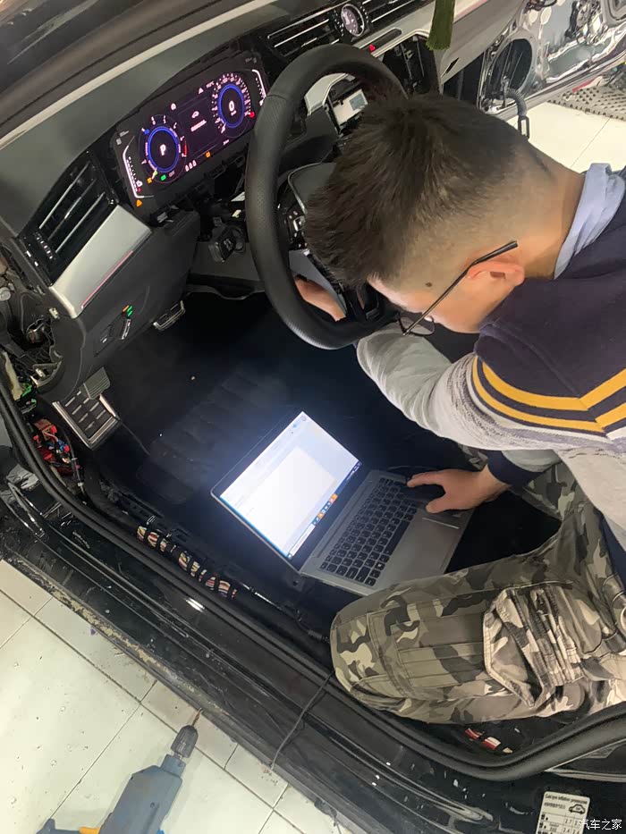

安装了 液晶仪表 在匹配两把钥匙

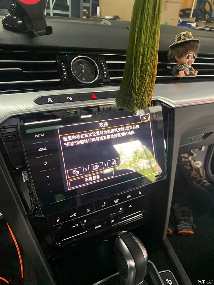

匹配车机275E

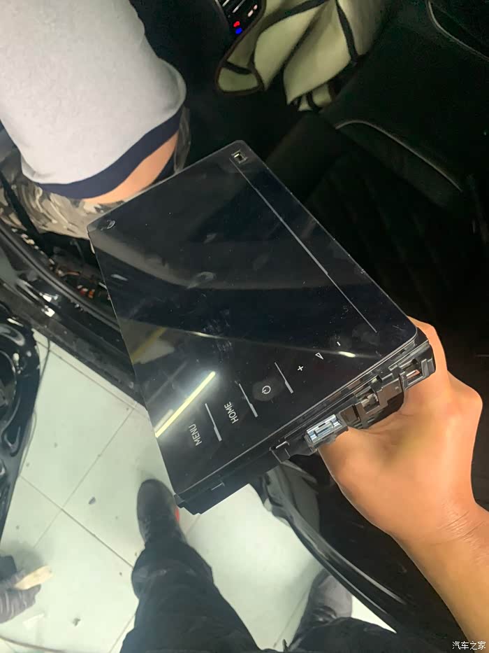

拆下来的275F。
275F 原厂膜都没有撕

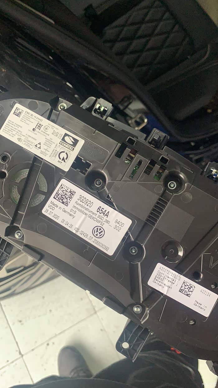

原车拆下来的 仪表盘
再发一个。这不是国产啊。made in 德国啊

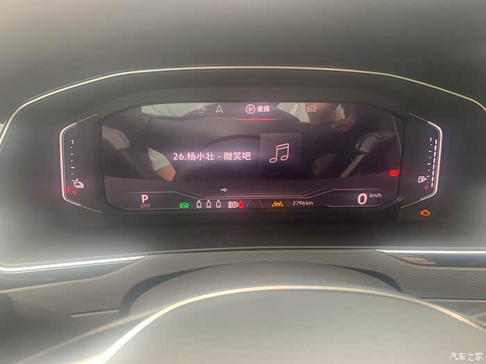

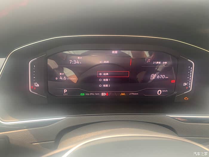

调试好的液晶仪表。感觉还不错
调试好的275E

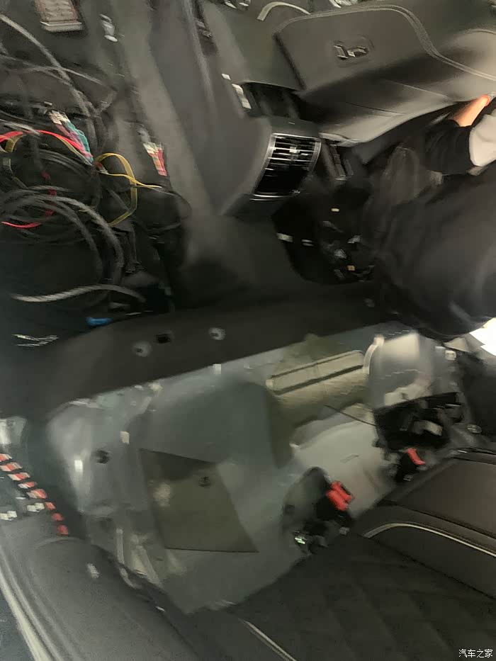

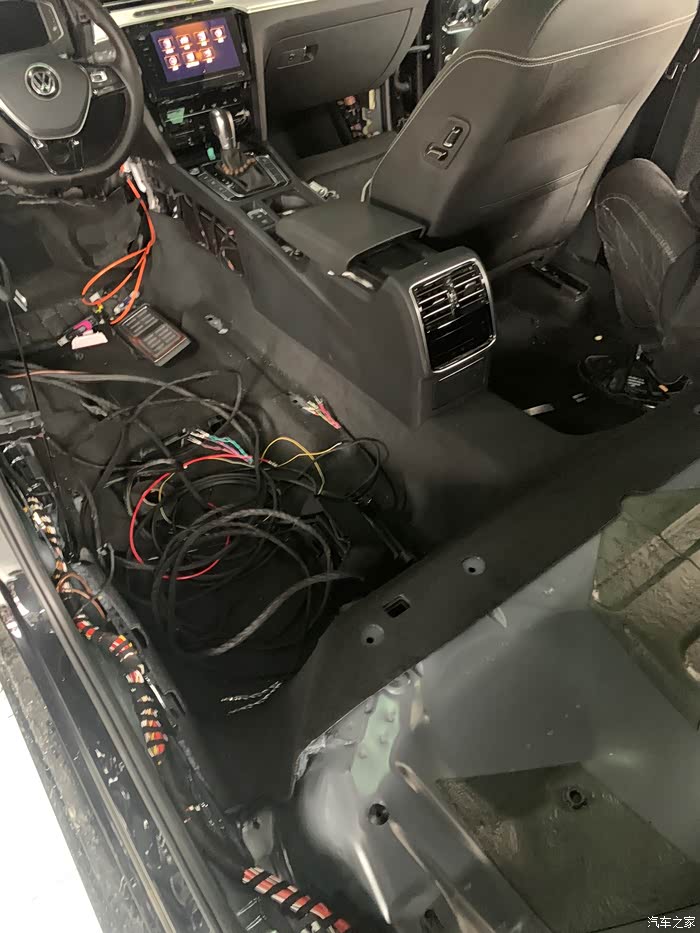

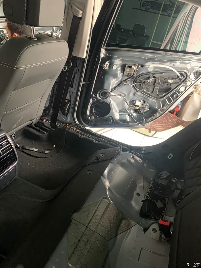

走线。说这个线还不能折,说的光纤
好大一团线
走线
后面走的差不多了
副驾驶这边走入后备箱。都是原车原位走线
开拆后备箱 里面的填充泡沫都要拆掉 还要切割 中间是电池....

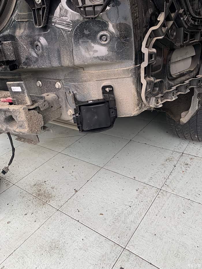

拆后保险杠
安装变道辅助模块

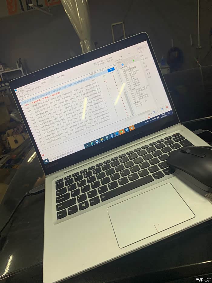

各种德文,各种解码,各种调试....

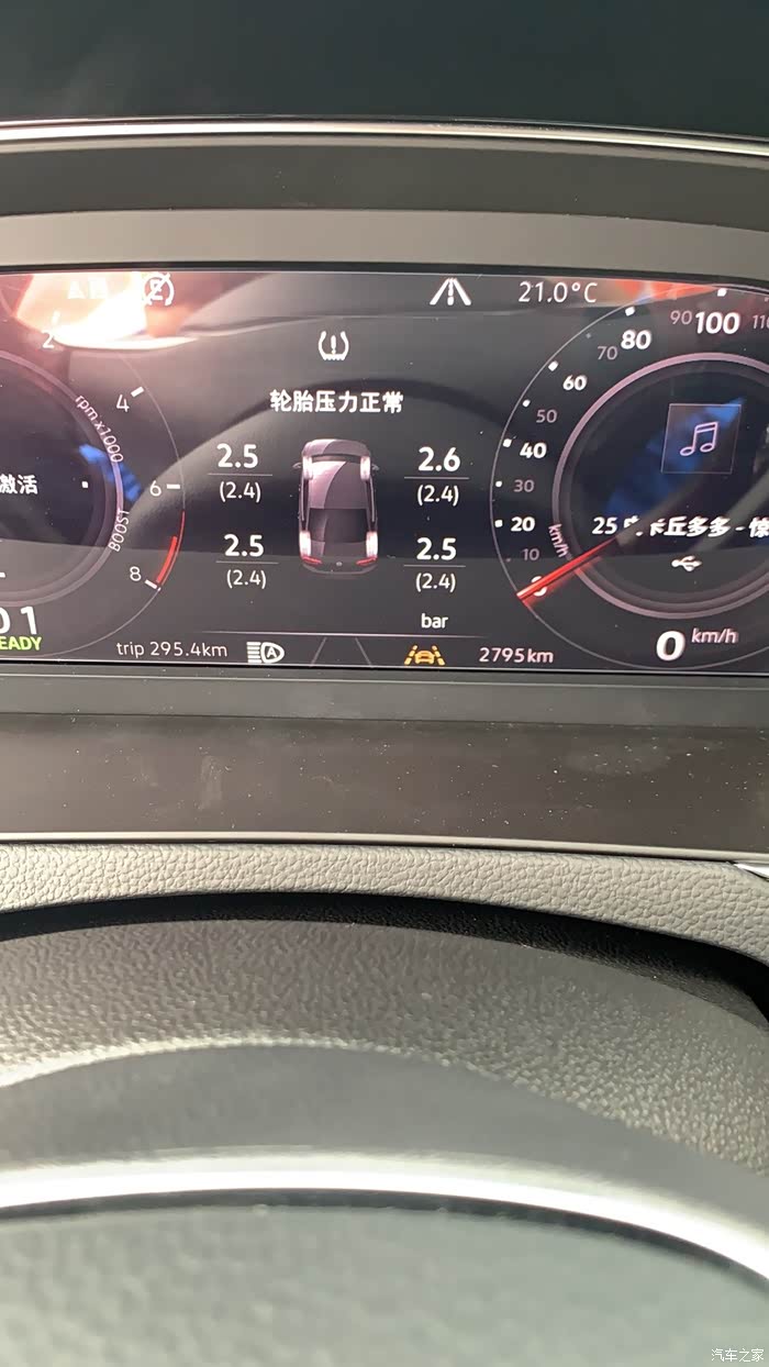

胎压...2代

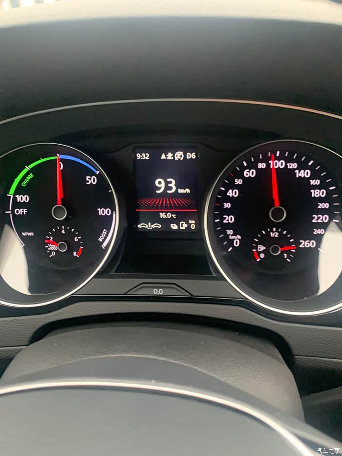

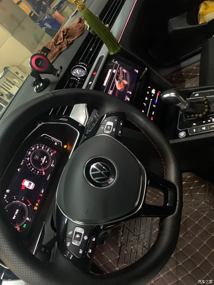

仪表盘 都正常显示..

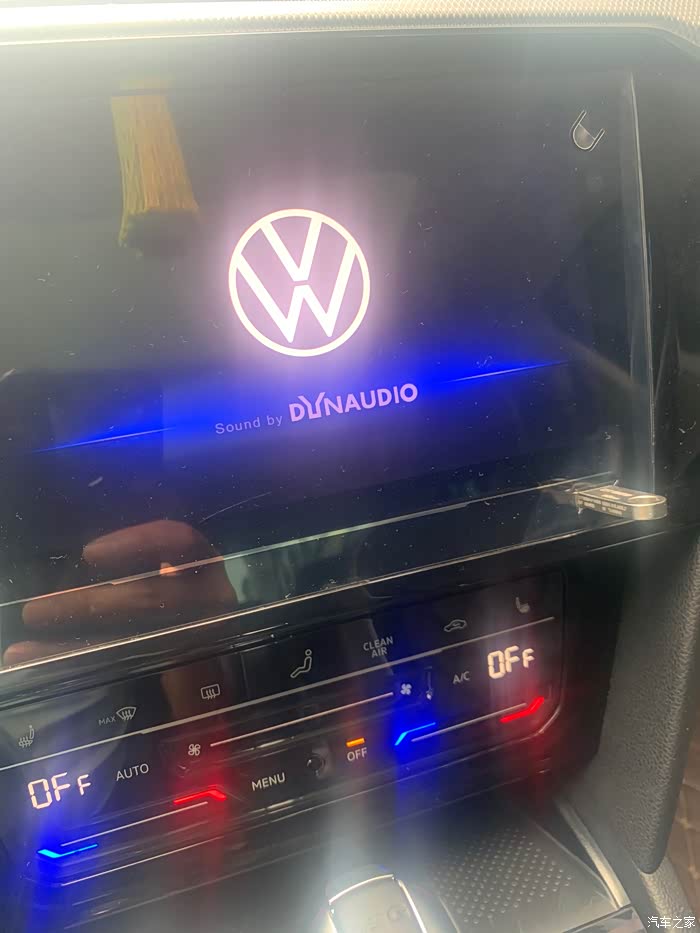

开机GTE 后一个logo加丹拿logo
全部正常显示
不错 哈哈
最喜欢的还是这个仪表
