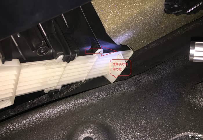

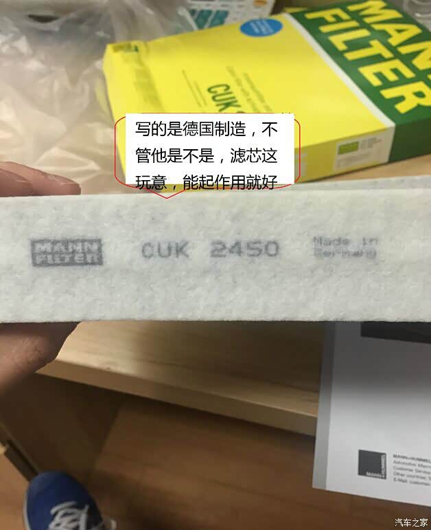

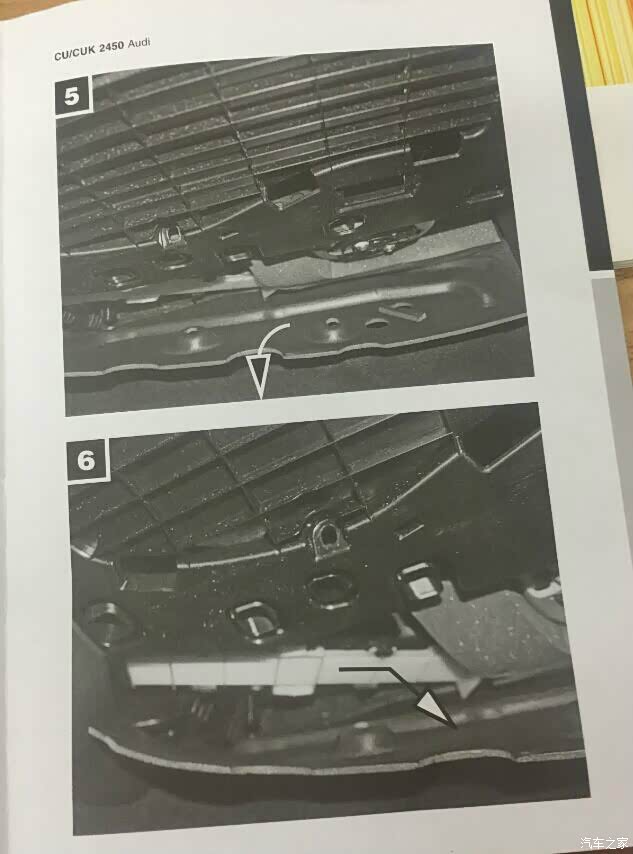

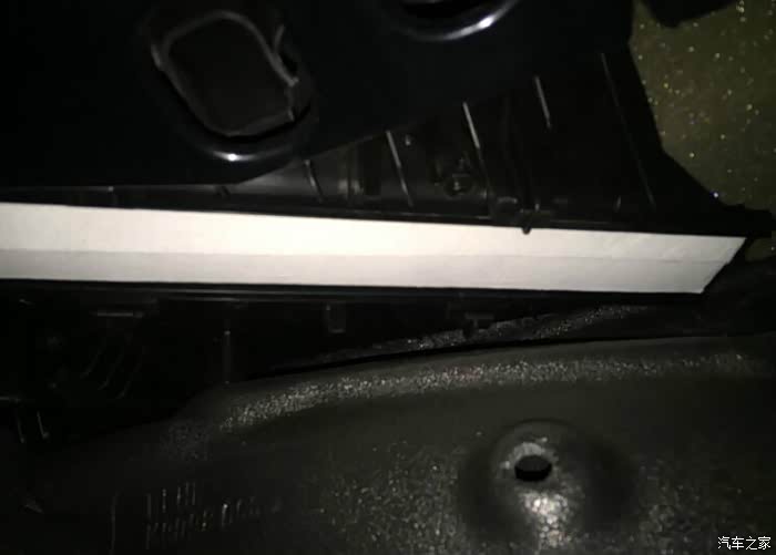

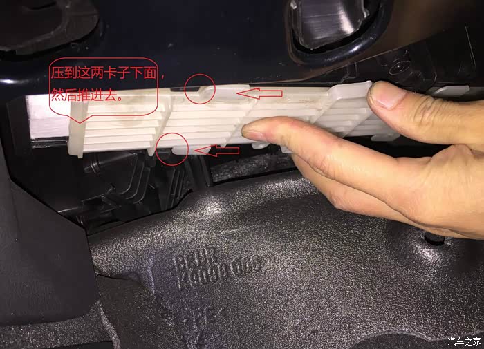

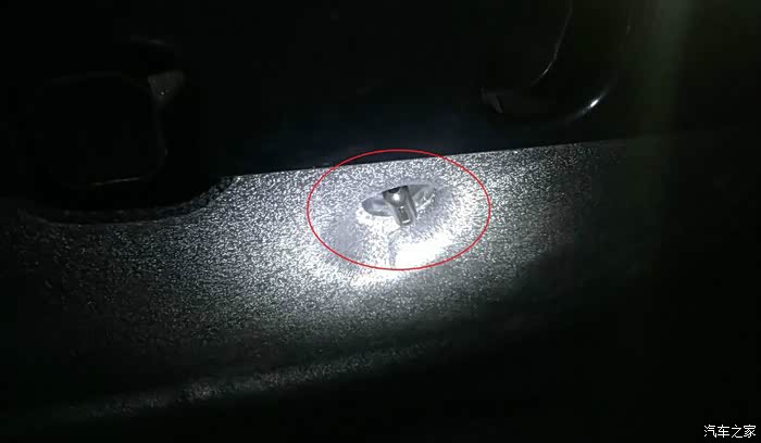

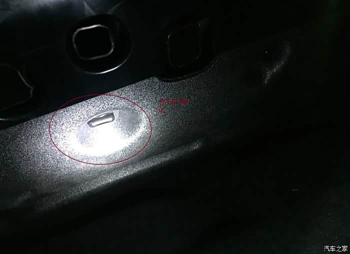

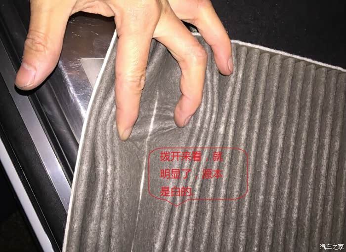

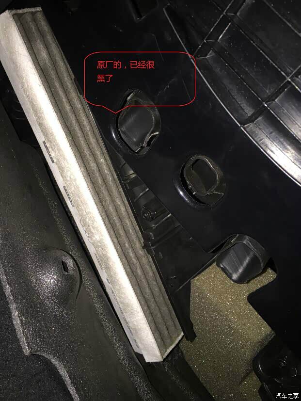

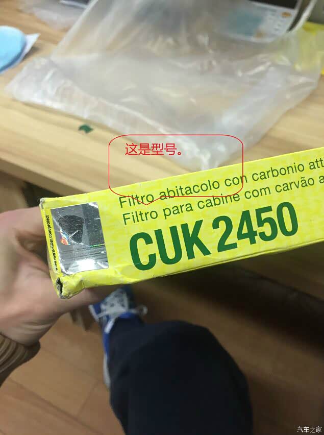

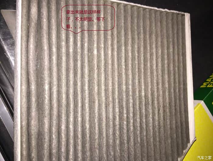

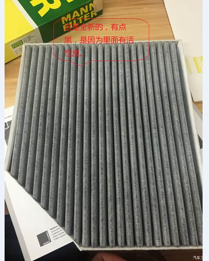

言归正传,一年多了,印象中貌似没有更换过空调内外滤芯。入冬以来由于南方多湿雨加之雾霾,偶尔开空调会有一股霉臭味出来。琢磨着该换内外滤芯了,某宝购入品牌滤芯2 个(内外各一)以下是更换方法:

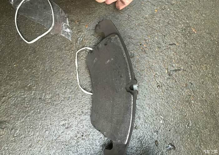

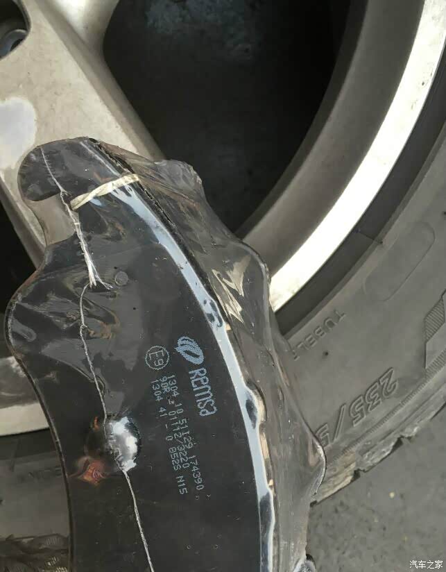

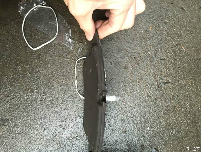

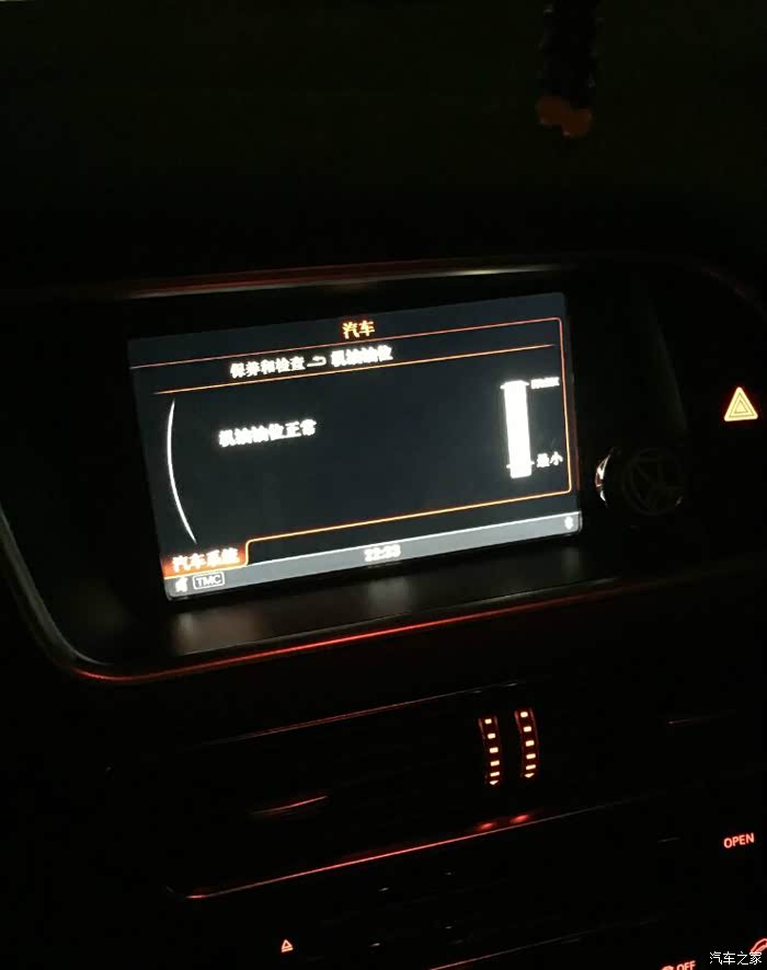

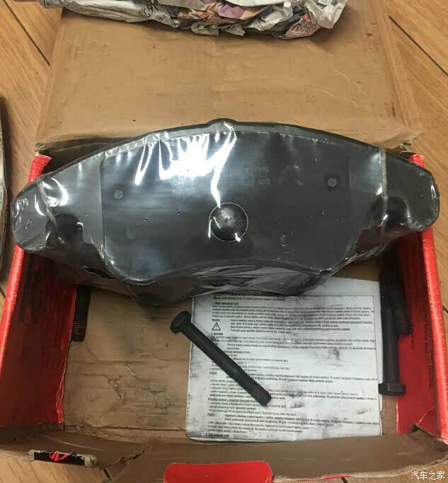

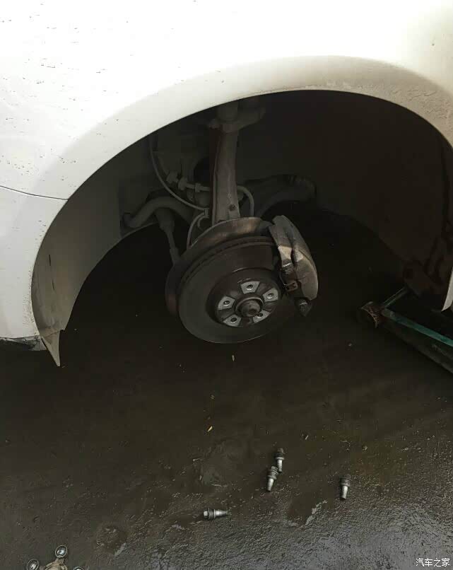

天气变冷,烦人的刹车异响随之而来。车辆开了近3W 公里 也差不多该换刹车片了,也是某宝购入。品牌就不说了免得说是做广告。 反正是石墨刹车片,摩擦系数0.44.听说比原车高。这种刹车片高温衰减低,缺点是轮毂容易黑。我在还有一辆新君威上用的就是这个,所以对他挺有好感。

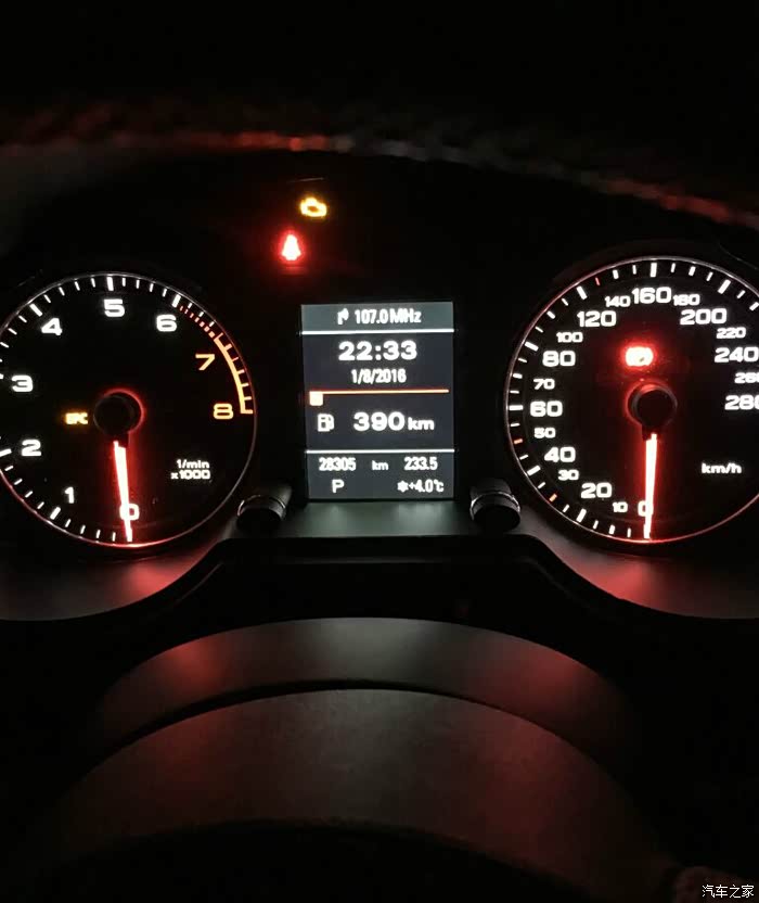

28000公里 就这样了,经常开车比较猛,大油门大刹车。
路试了10公里。空调酸臭味没了。刹车异响暂时没发现。特意去开了几个水洼路,把刹车弄湿。15码左右轻点刹车,烦人的异响消失了。希望以后也不要来。 (刹车更换完毕后注意狠踩一下刹车直到刹车变硬才能上路开。)

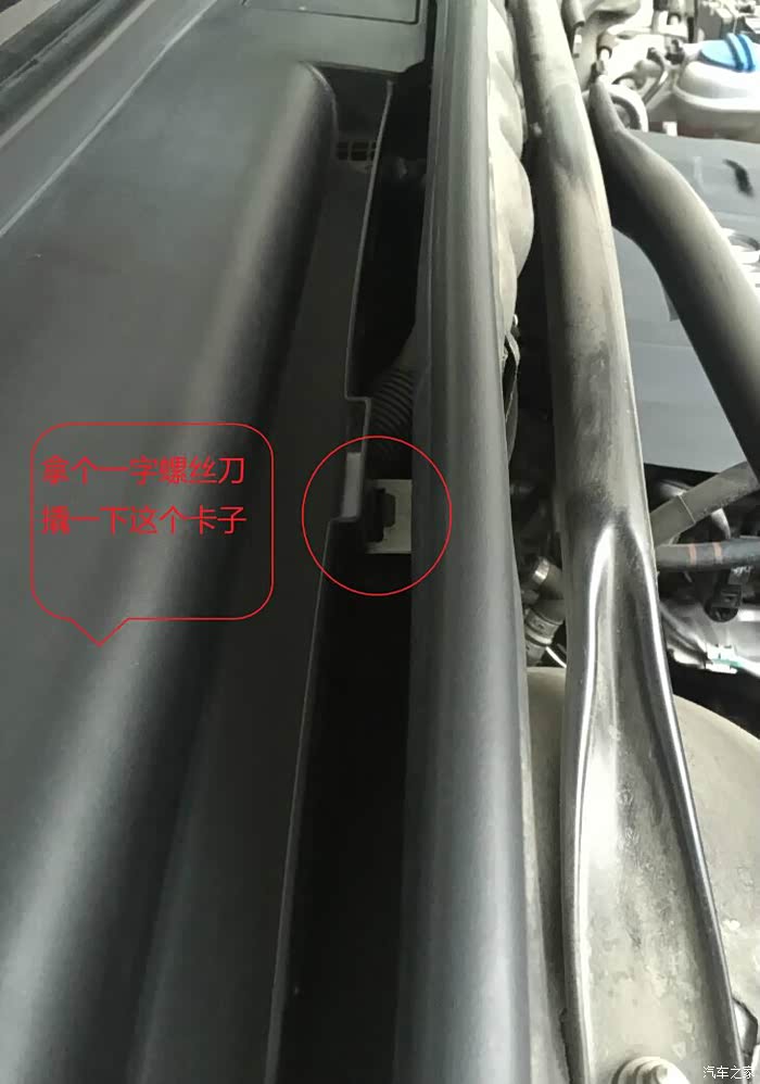

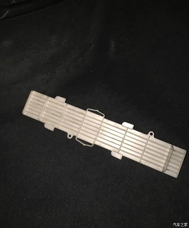

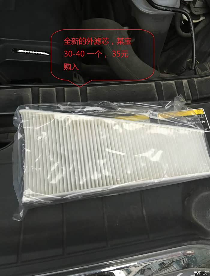

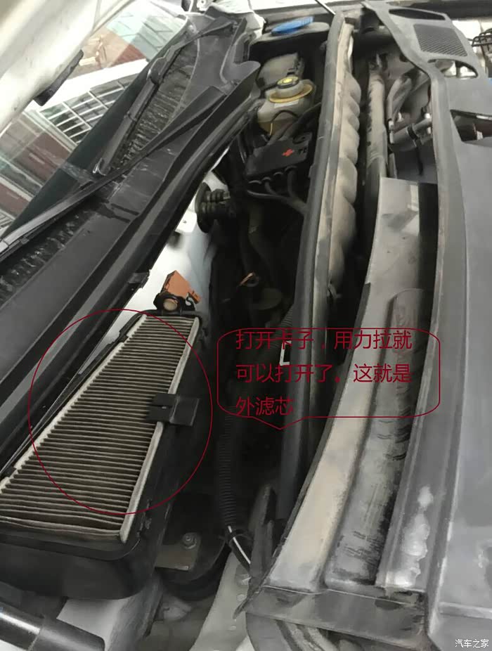

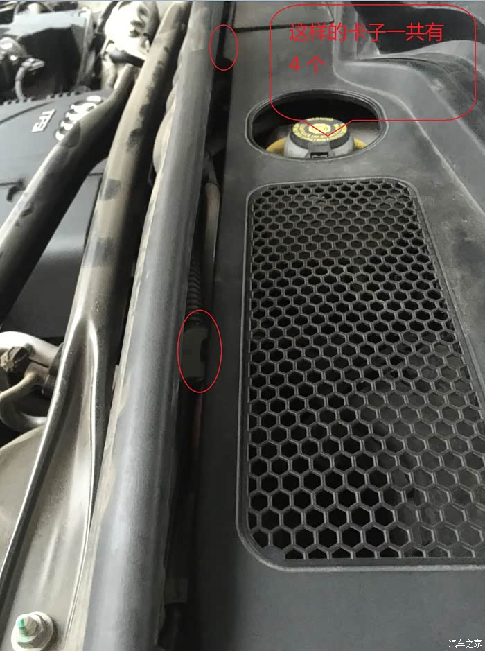

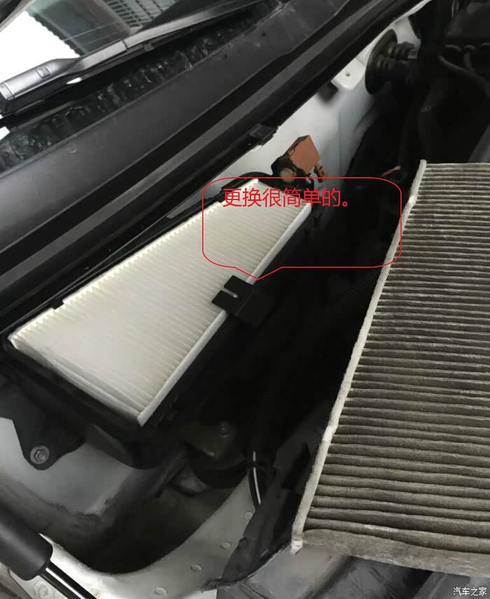

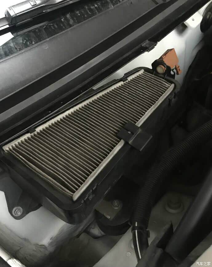

差点忘了外滤芯更换的方法了,补上:
