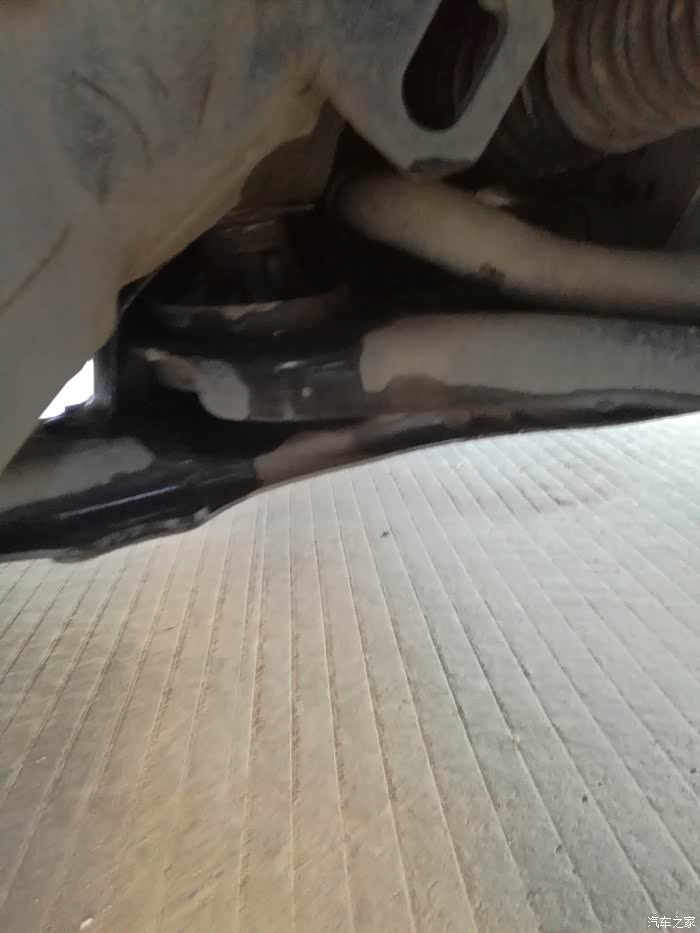

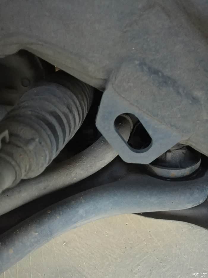

另外,前悬挂异响越来越严重,4s店也倒认真,试过之后认为平衡杆胶套问题,正在上报厂家索赔更换,但我看有车友说是下支臂胶套异响,不知到底是哪个响,准备自己在两个胶套处喷水试验。

喷水位置是从图片的小洞里面看进去平衡杆固定处,这就是胶套,但实际喷水时水会流到下支臂胶套处。喷完水后过减速带试车,一点都不响了。

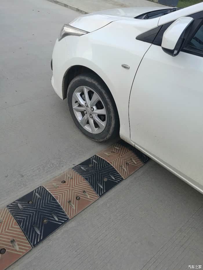

就是慢速过这种减速带,或者慢速走坑洼路,前悬挂处咯吱咯吱响,冬天严重,夏天轻微。洗完车也不响隔天就会响,很烦人,喷完随后过减速带没异响感觉底盘都有紧绷感了。
