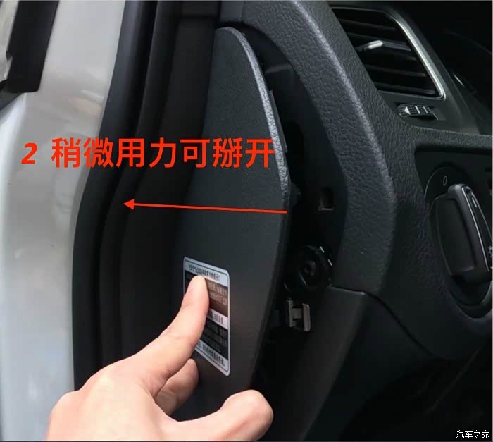

第二步,将侧面面板打开,找个缝,稍微一用力就开了,很简单。

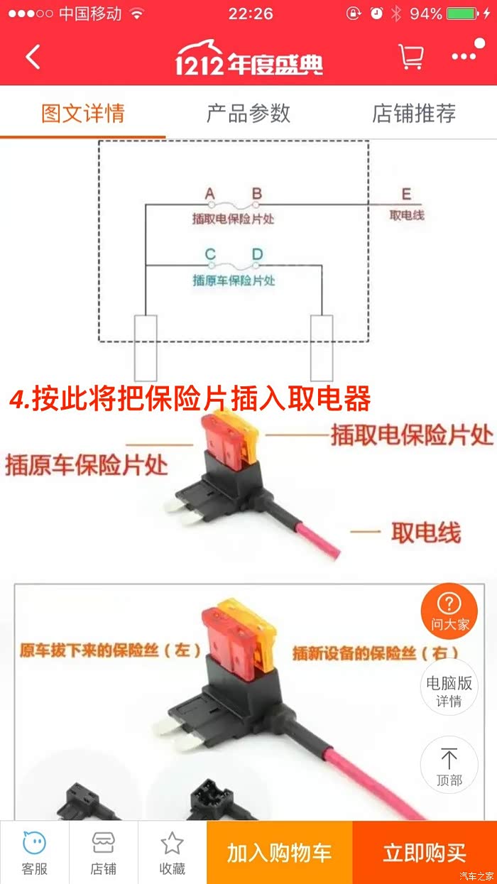

第四,将黄色的保险片如图插在对应的位置,记得取出来的位置,别弄错了

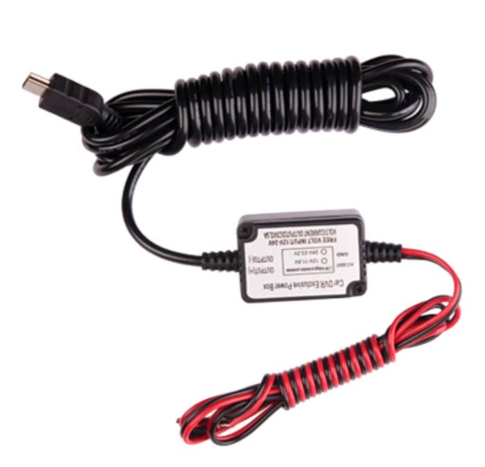

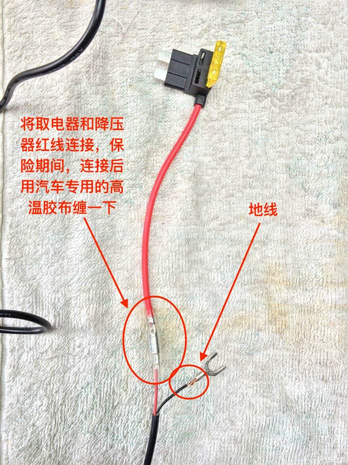

将取电器和降压器如图连接
取电器和降压器某宝一搜一大堆,一般红色的是通电的线,黑色的是底线

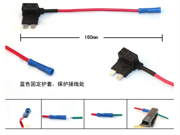

第五,如图将取电器插入刚刚取出黄色保险片的位置
第六,黑色的线可以接到这个地方,然后把钥匙插上通电检验下就可以了,可以后就盖上所有的盖子和装回杂物盒就可以了。

这个是降压线
这个是取电器,已经怎么接的方法

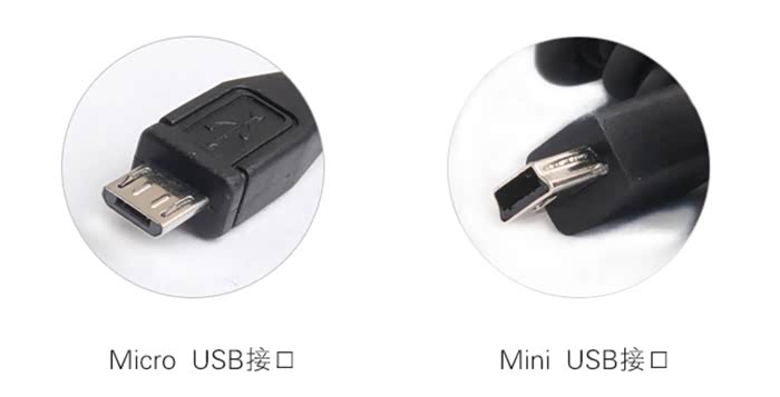

看你的摄像头是对应哪种接头的,要确定好
买的时候要选择好弯头,根据的的布线位置和摄像头的位置决定。

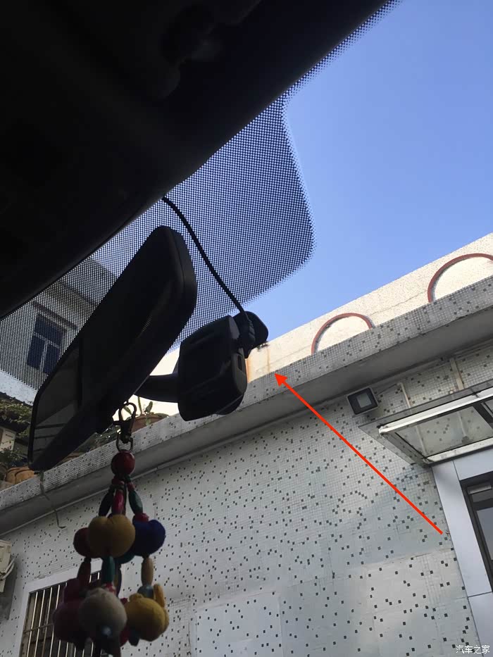

摄像头哦... 很隐蔽
看的到么?

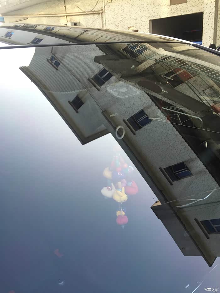

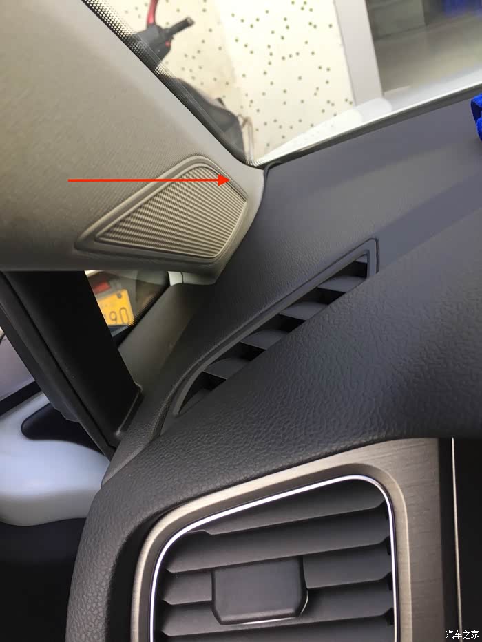

布线的轨迹... 很多种!有缝就可以的
转角的地方有点露出来

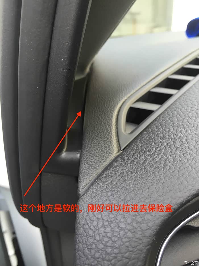

这个地方是软的,这个缝拉下去之后就刚好到保险盒。
