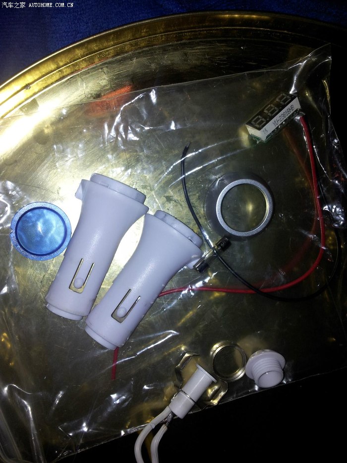

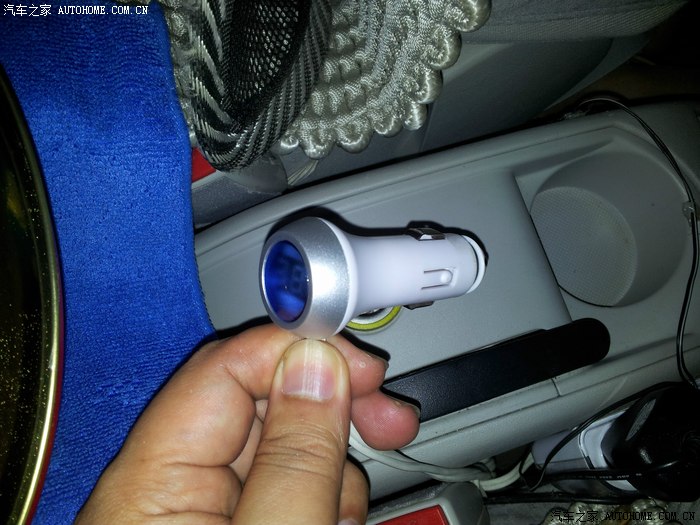

几个电压表

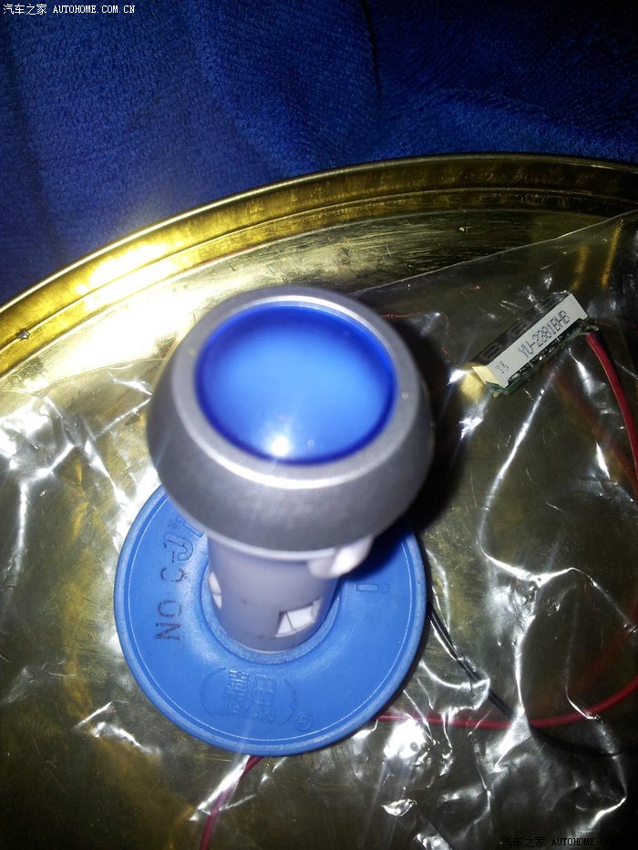

去掉小蓝帽的样子~  啥都没有!
磨砂罩。。

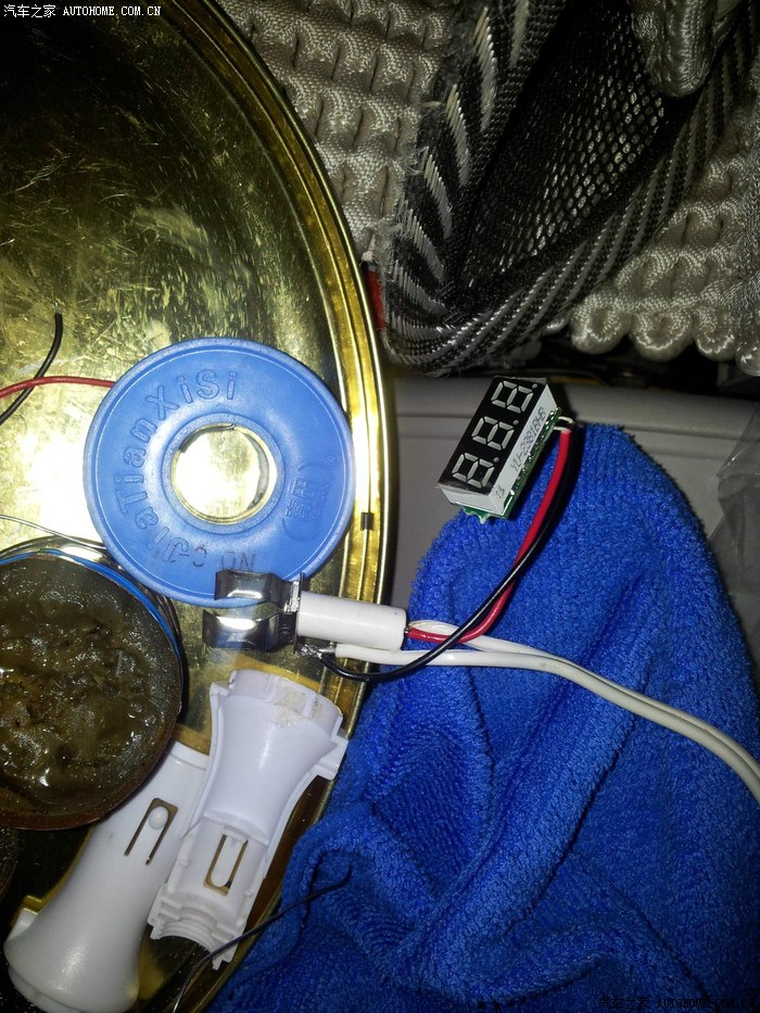

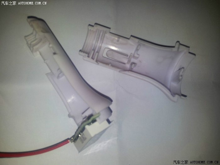

分解来看。。

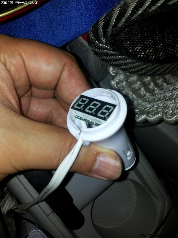

基本合适,就是中间的立柱碍事~

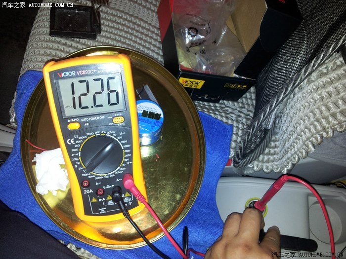

这个电压表是可以校准的!有两个不太准,其中一个差了有大于0.2V。用万用表结合两个18650检测(分开检测、然后串联检测)可以校准的接近小数点后三位数。
这么一连接就OK了!
中间的支柱不见了
全部集中,一会都要塞到白色桶桶里~

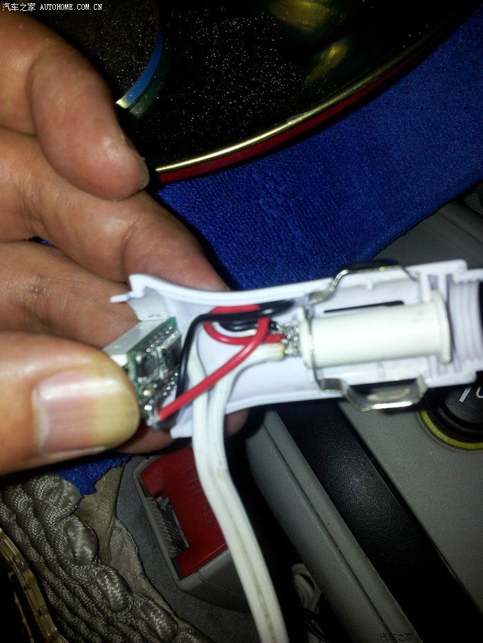

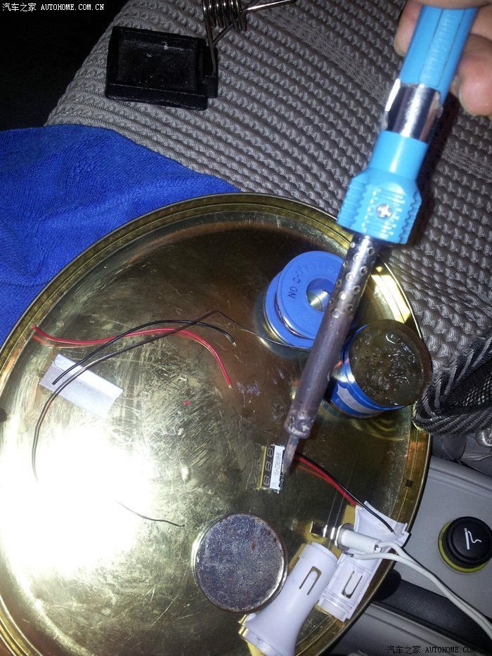

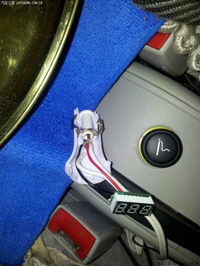

准备焊接了!

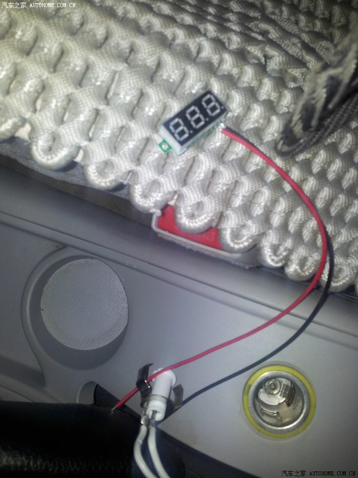

红色线接点烟器正极(中间的小圆头),黑色线接点烟器负极
焊接好了,好像线留的长了些~~
使劲往里塞啊塞。。。
OK,好了,终于装上了!

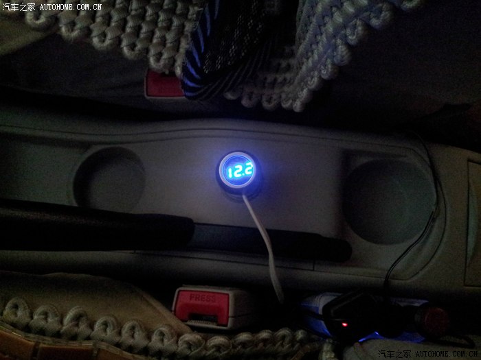

加电检测下,嗯,亮了!
这张清楚些。。

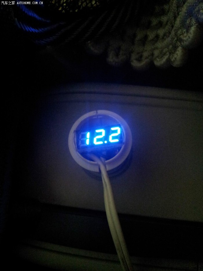

再用表校一下,没问题!

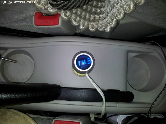

OK!改造完毕了~~
远观~

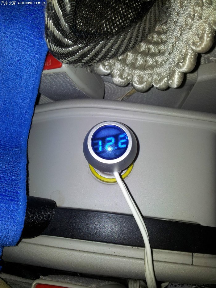

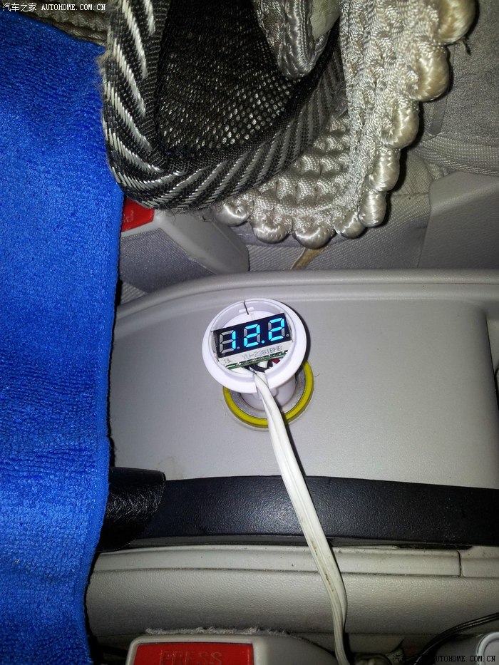

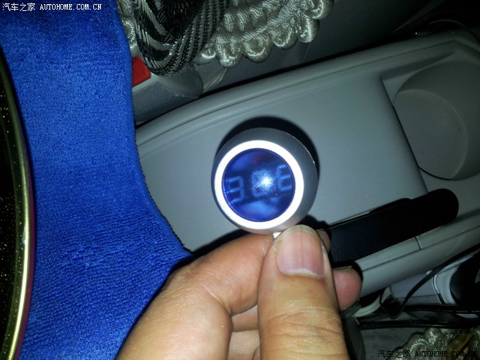

近看,这是未启动车子时的电压
没开闪光灯,还是比较清晰的。。
离远了看的效果。。

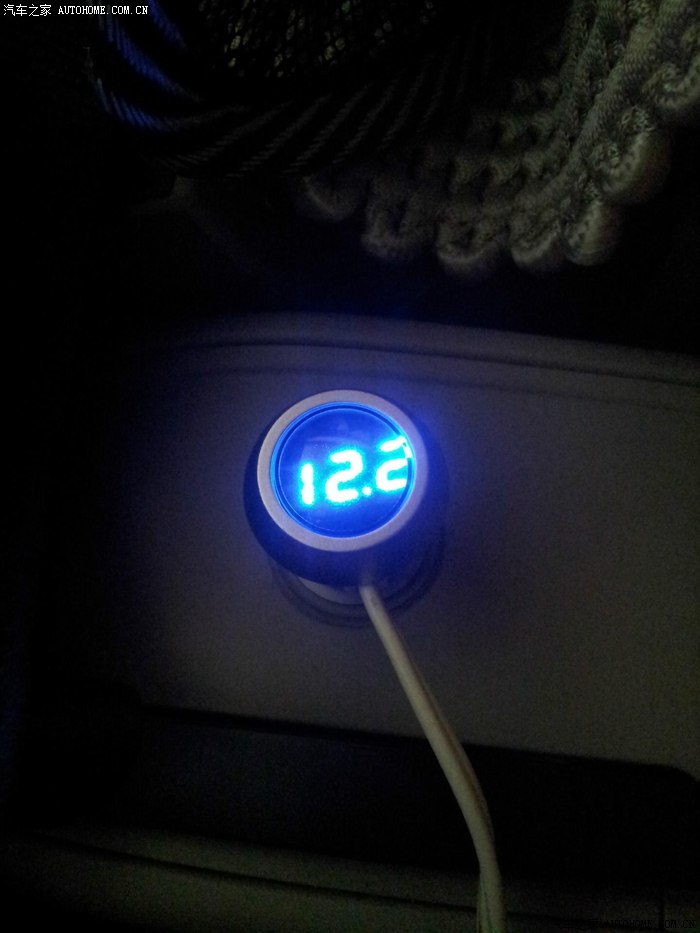

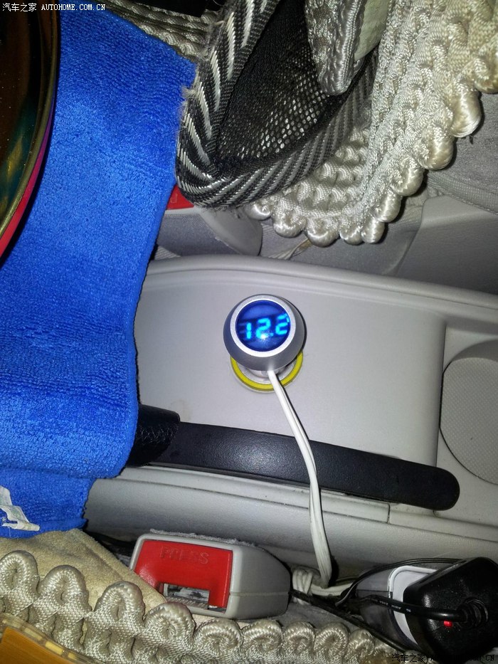

汽车启动之后的电压。。
改装完成了,自己还是比较满意的,电瓶使用情况起码心里有个数了。

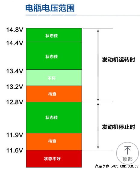

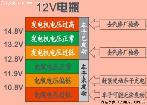

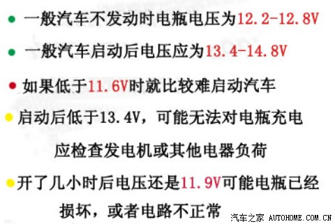

好了,下面介绍一下电瓶电压的使用范围,供大家参考:
希望对大家能有所帮助,谢谢!
