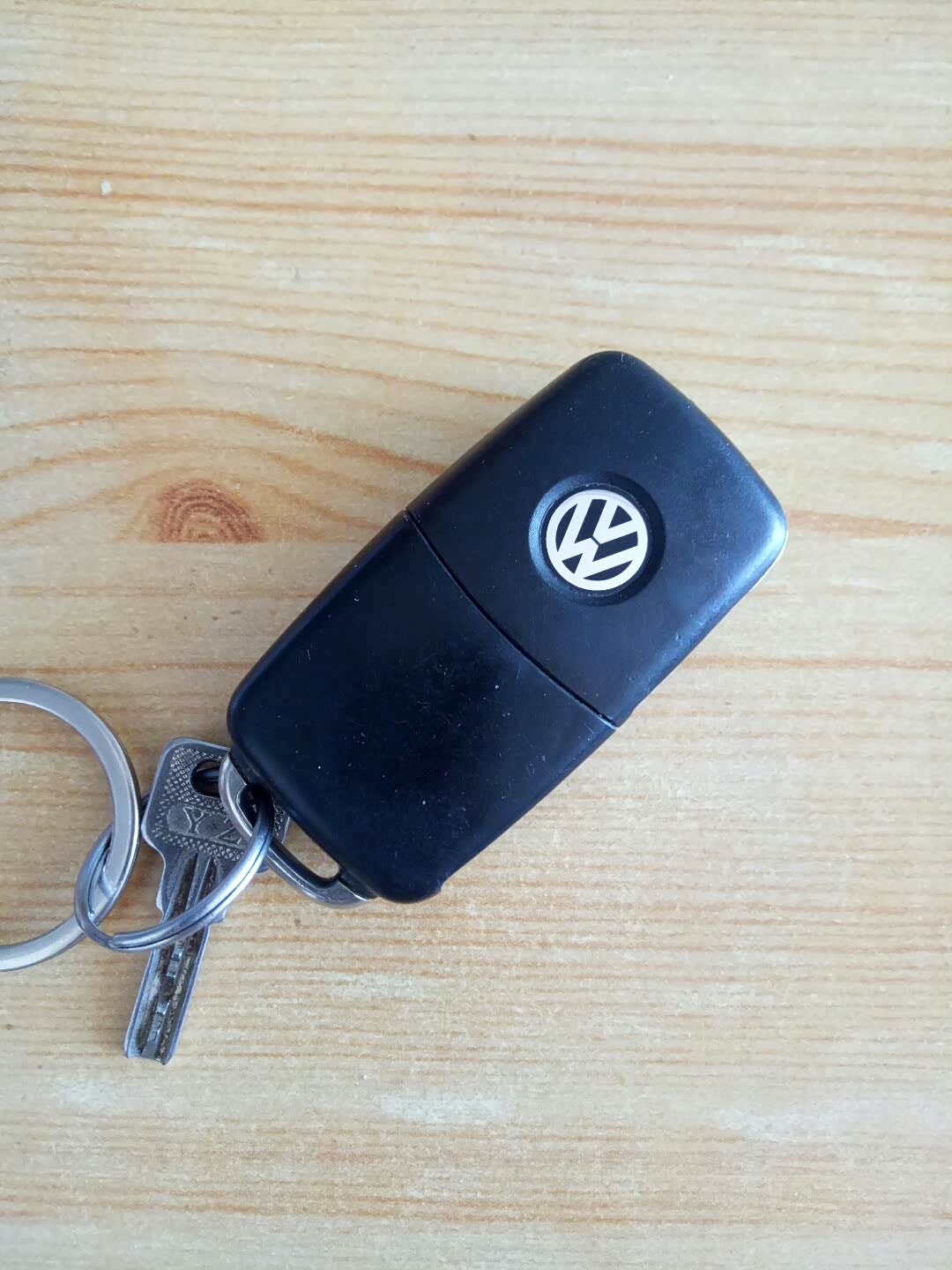

    对于大众的广大车友们,或许都会碰到像我一样的问题,那就是只有一把电动折叠钥匙。对于解决这样的方法,像我这种动手能力比较强的,一般都是自己解决。下面为大伙儿简单介绍一下更改电动钥匙的方式。方法。

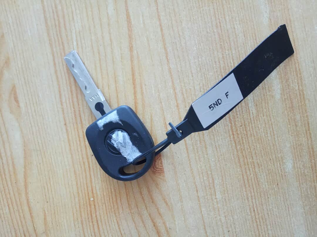

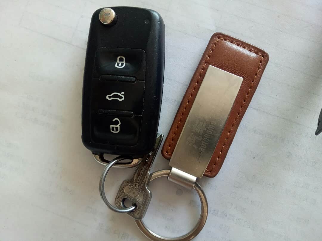

这两款就是一款原厂电动折叠钥匙捅一款普通的钥匙。另一款要是实在感觉太落后了,真丑。
今天我就将另一款普通钥匙改成这个样子了。下面开始进行。

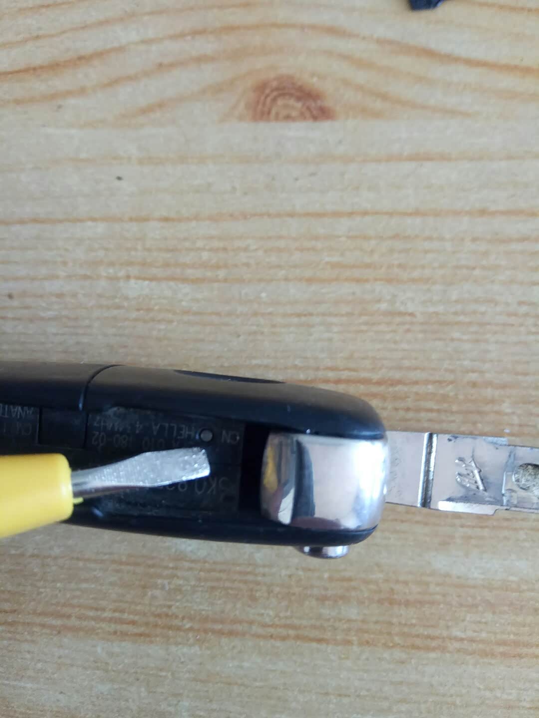

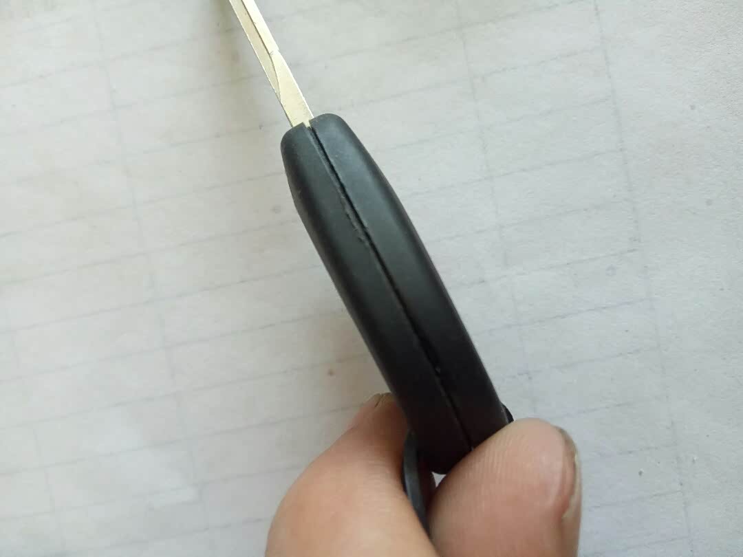

首先将上面的封条全部拆开,这样也能更好的感觉出缝隙,哪里的口比较大。便于拆卸,

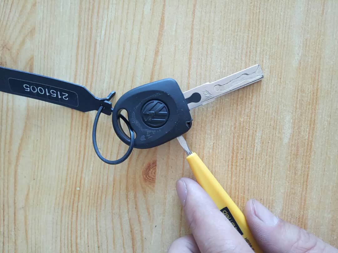

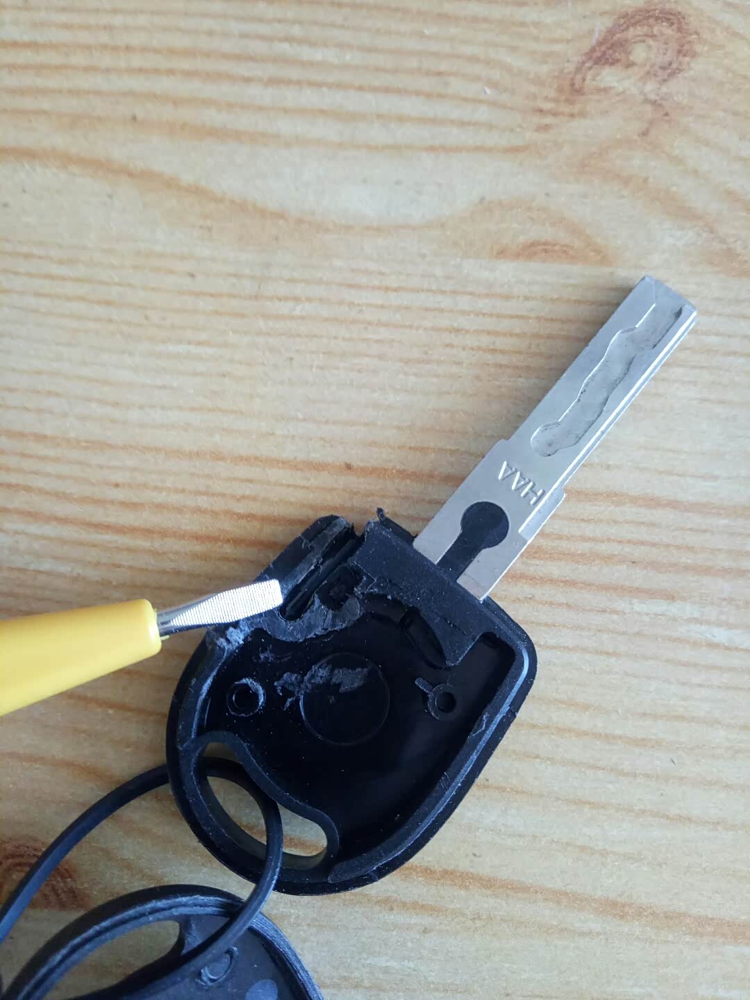

比较简单的就是用这种一字儿的扁平螺丝,刀子在缝隙处用力,将此钥匙撬开。反正也是不用的了,暴力也没关系。

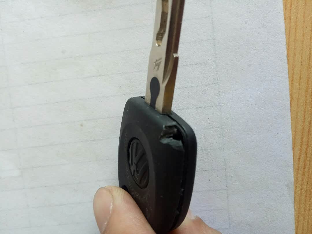

我就用的暴力拆卸方法。这就是使用之后的情况。必须扔了这回。

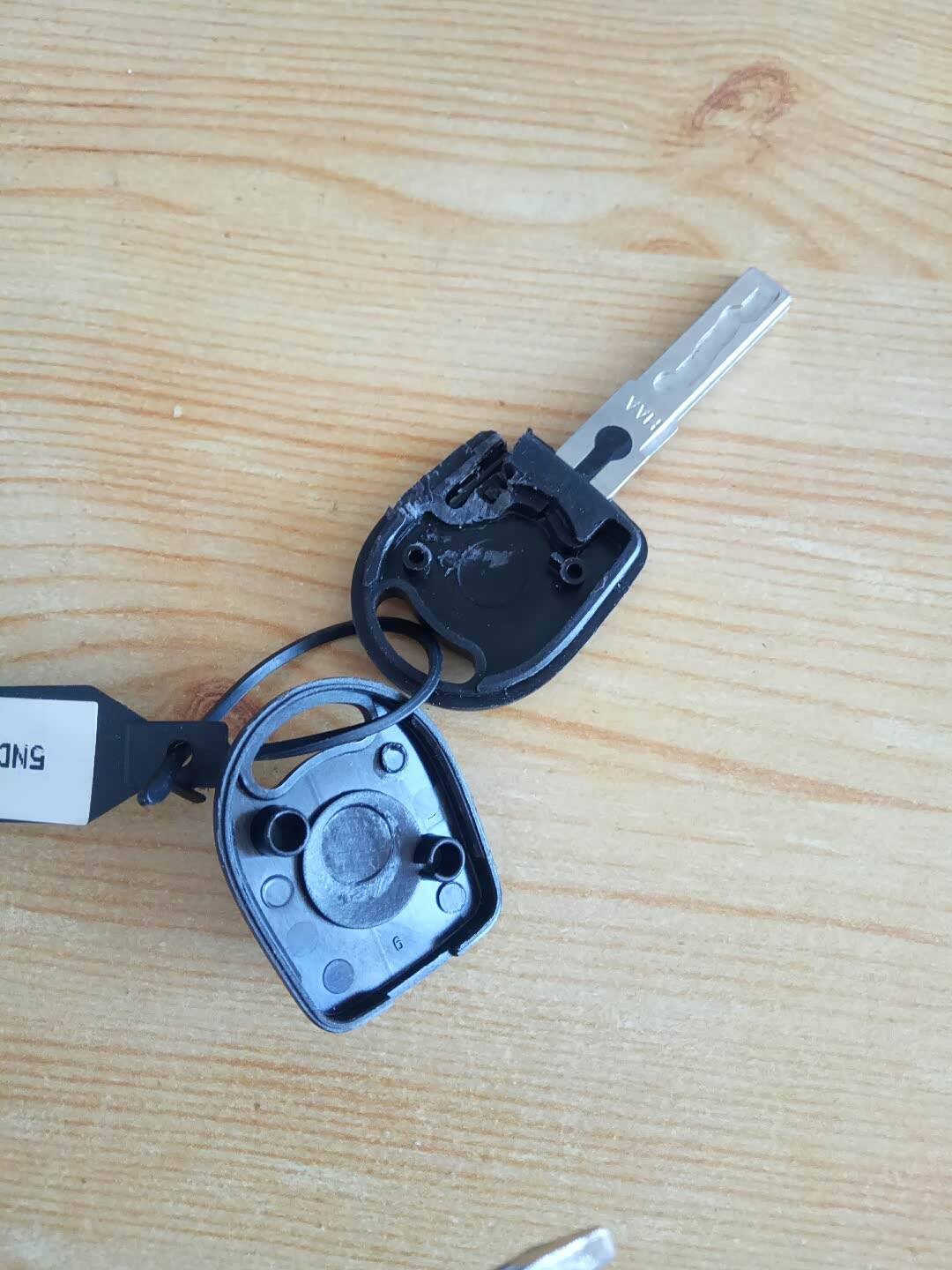

这就是将此要是拆开之后的情况。其实还算很好开的。除了稍微有点儿紧。

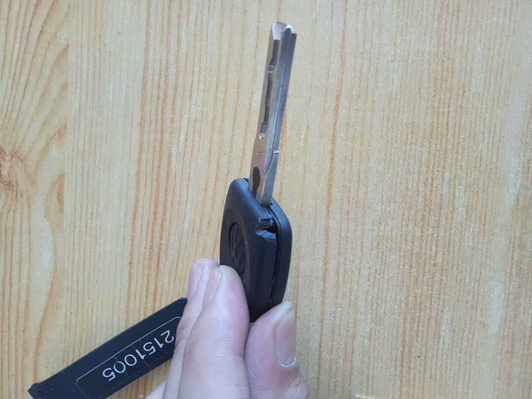

用一字螺丝刀将粘贴在这里的感性块撬出。记住一定要注意,因为这个小感应块非常的小。
之后将你新置入的不带感应器的钥匙,在这里按这个触感头。

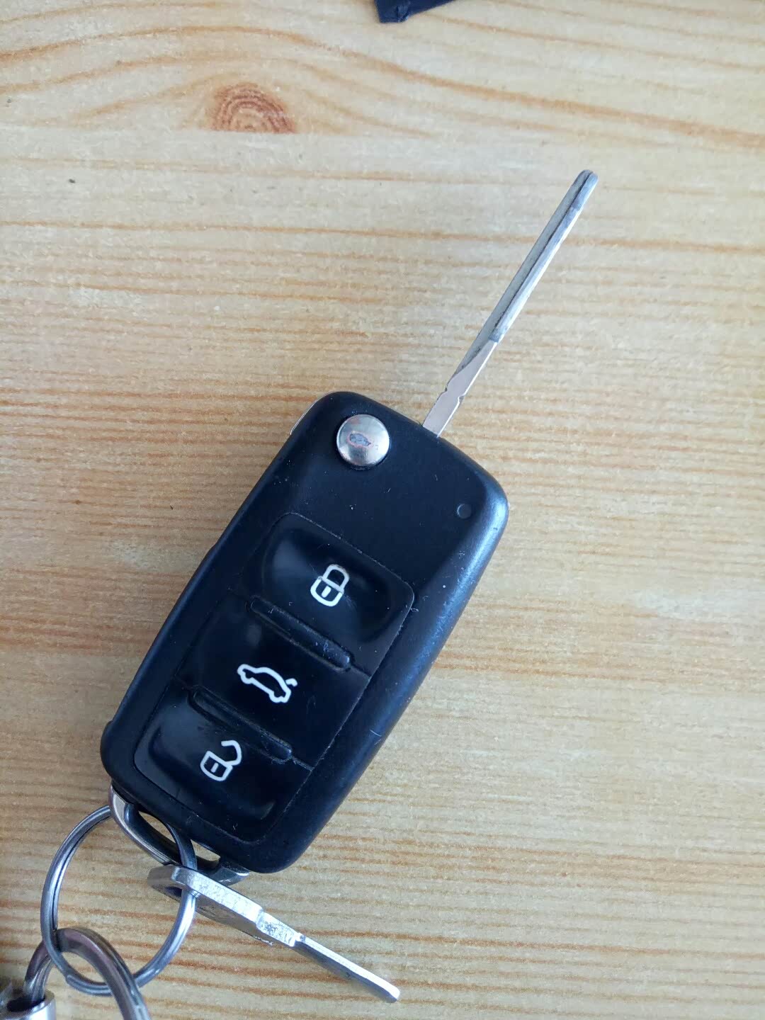

这时候在按完之后这个盖子将很容易的就被打开。将之前的那个出版头,粘贴在同样的位置上。
用力将盖的合上,就变成了这种成品的样子。非常简单的作业。

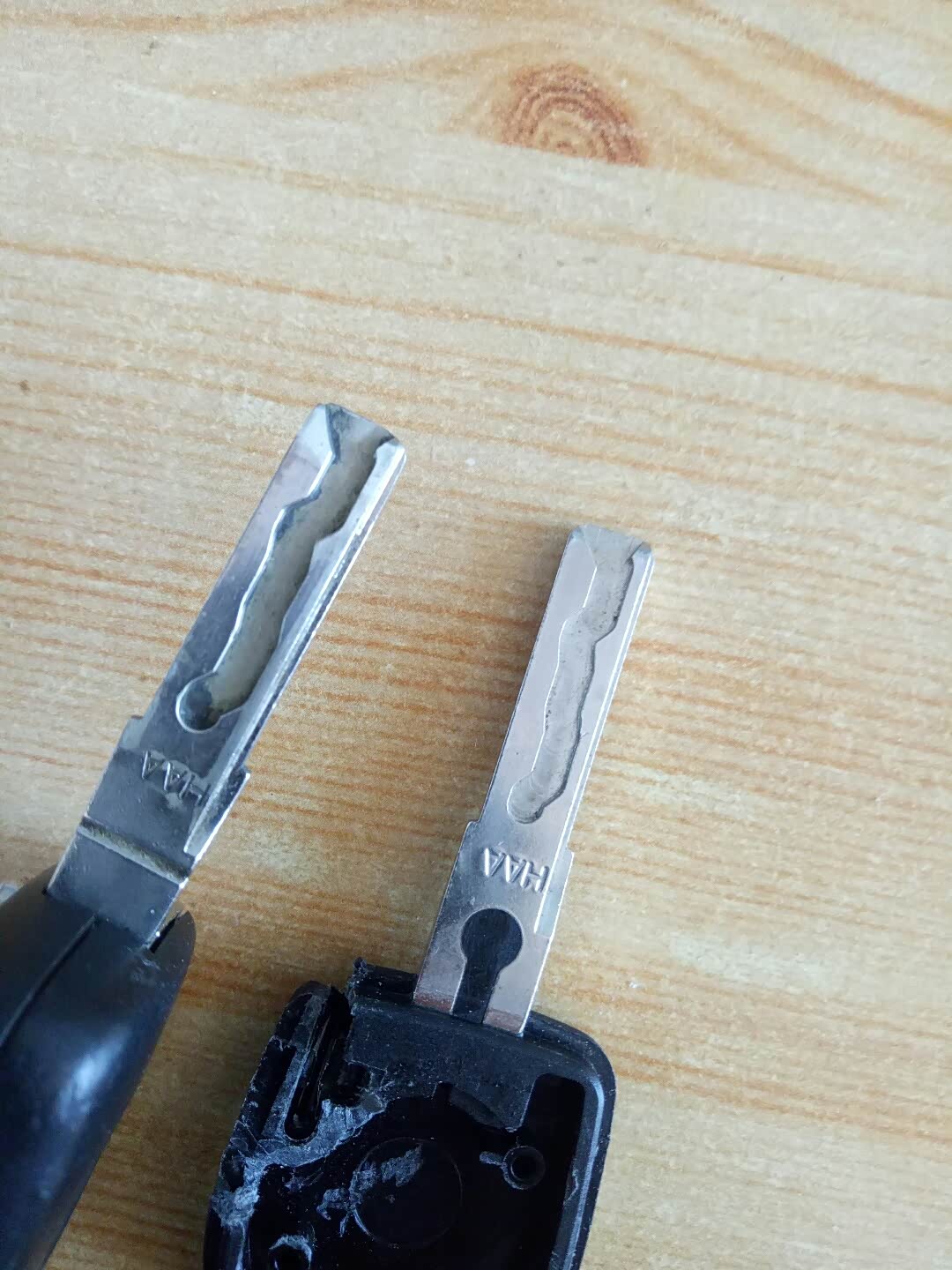

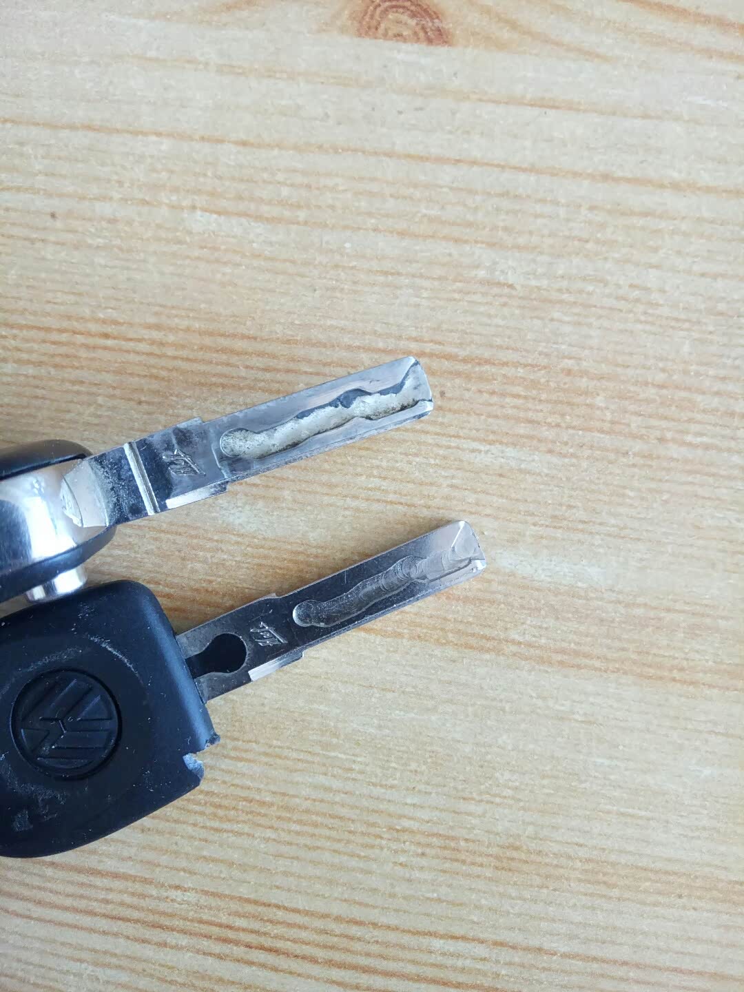

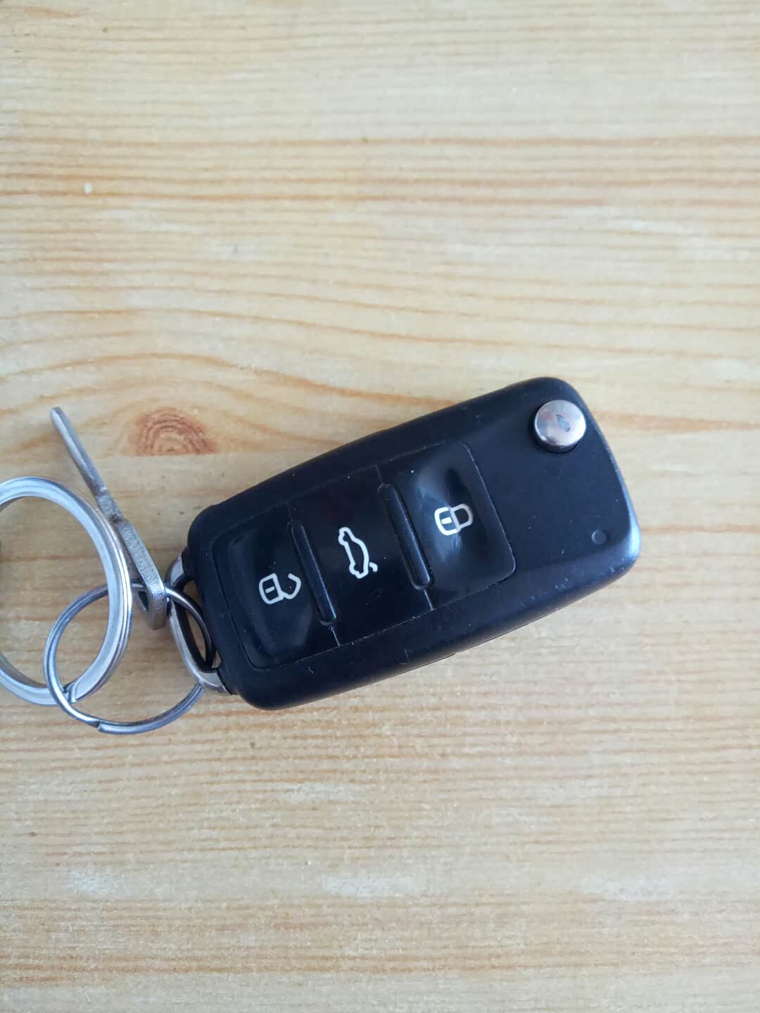

两款钥匙的。插头部分都是一样的,我不知道其他车,反正我在网上,搜索的我品牌车型就是这样的。
被面同样的花纹儿。不知道能不能打开别人的车。

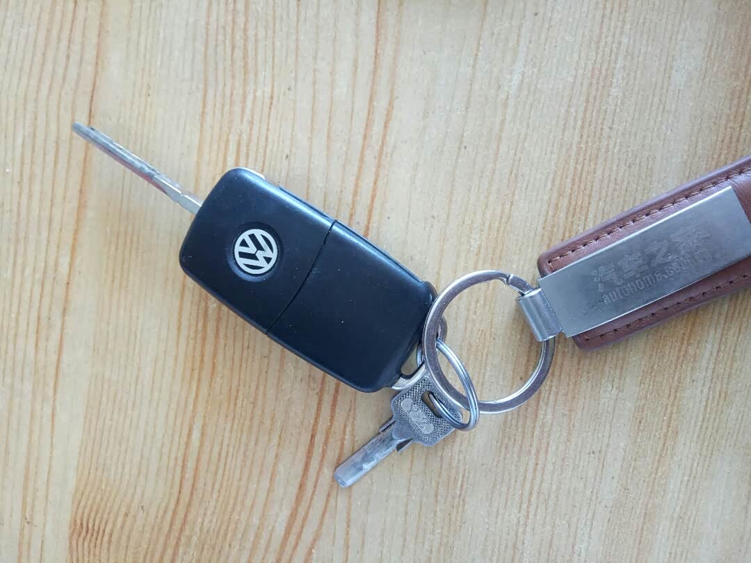

这回就完美解决了,只有一把电动折叠钥匙的诟病。家里人可以一人一把钥匙了。
这个改装是我最满意的一次作业。可以说非常完美的做到了提升车辆档次的情况。

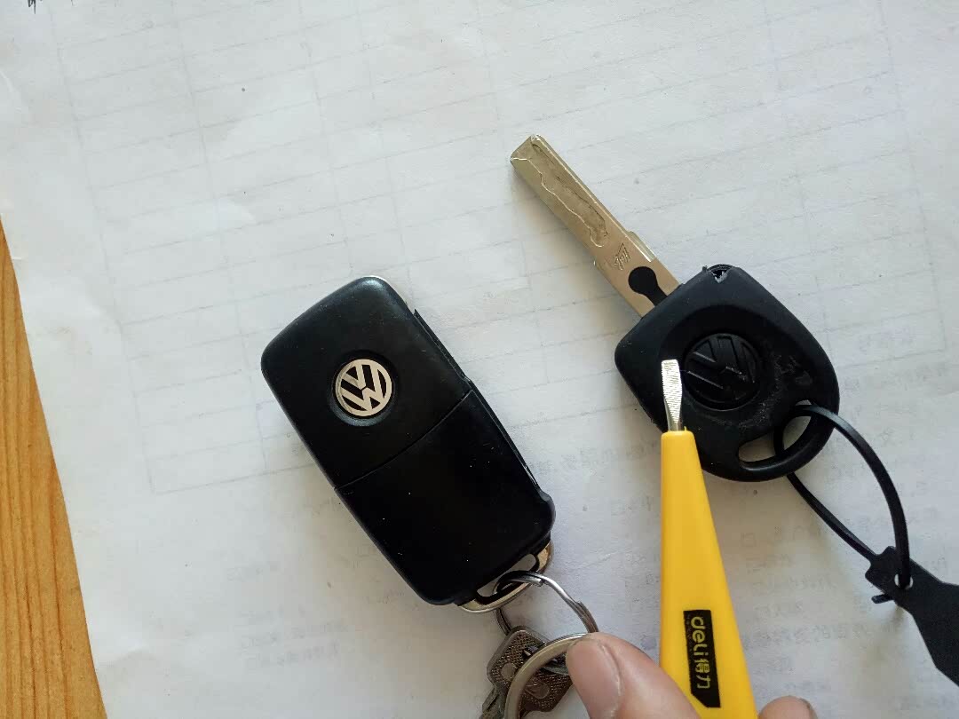

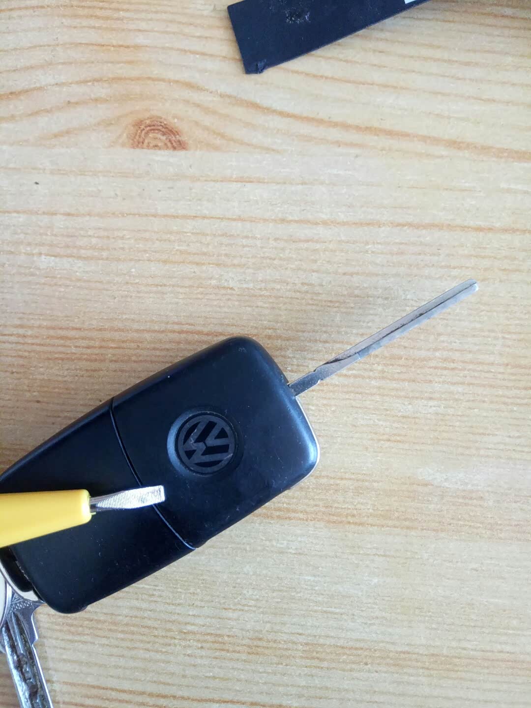

这就是我做使用的一字螺丝刀的。尽量做到越细越好。这样更有利于撬开钥匙。
其实最为推荐的就是在这种白纸上面进行作业。因为车两种钥匙。里面所有的配件都是黑颜色的。在顺利取出后都比较好容易辨别。
这就是为什么推荐大伙儿用比较细的一字螺丝刀的原因。大众原厂的钥匙卡扣还是非常细的。
暴力拆解。其实各位应该稍微温柔一点儿。毕竟留着万一有用的时候呢,不要像我一样。

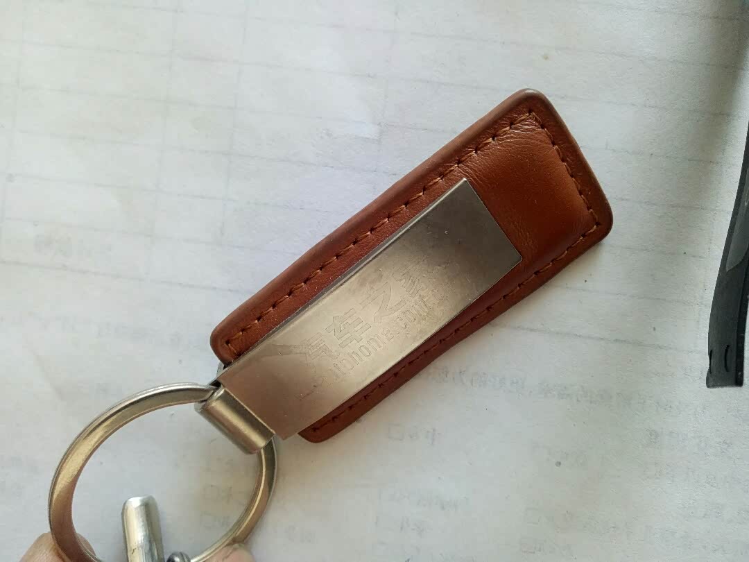

配上汽车之家的钥匙链太漂亮了。
这款折叠钥匙与汽车支架,钥匙链儿的搭配简直是非常完美。非常感谢汽车之家赠与我的钥匙链儿。超棒的小配件。
