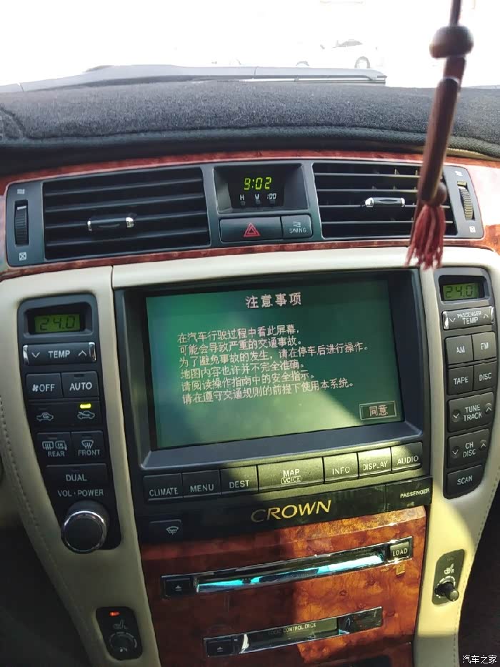

【支持普瑞维亚论坛】更换12代皇冠原厂导航

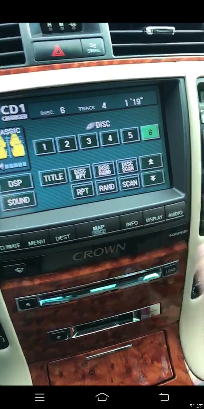

每一个人都有一个梦想!我的梦想就是把自己的低配cd换成高配的原厂导航,有些人问我换那有什么用手机导航多好,其实我不是因为导航才换的,那是一个梦想一个情节,我对沈阳,大连,鞍山,丹东,基本不用导航我都熟悉!在偶然的一天我在某鱼上闲逛无意中看到了一个原厂导航屏,价格合理,我跟卖家沟通的挺好,他答应我如果低配的按键他可以按上,高配的按键可以给我太高兴了,高兴的我一晚上没睡!

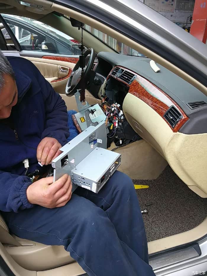

准备开始拆

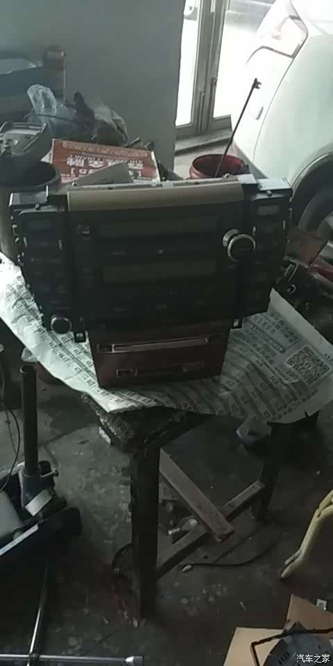

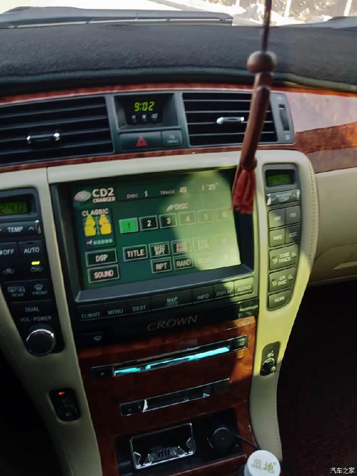

两个对比一下

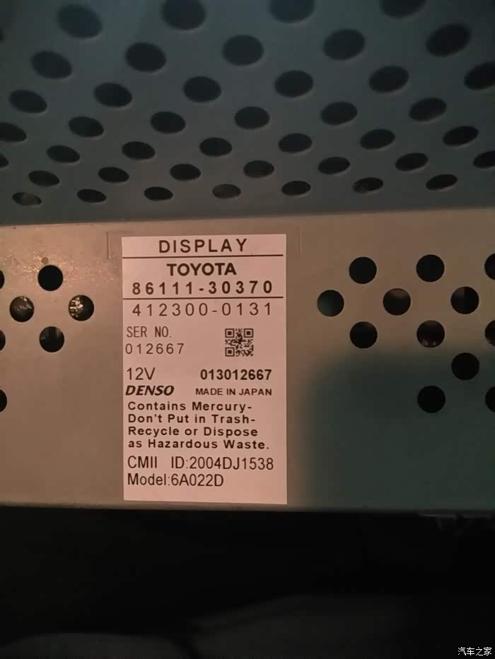

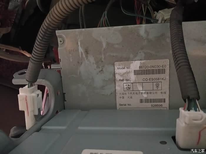

导航是电装的

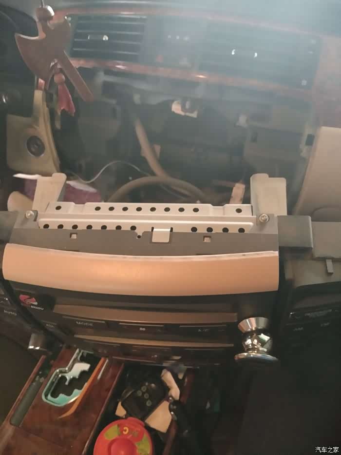

先从两边拆

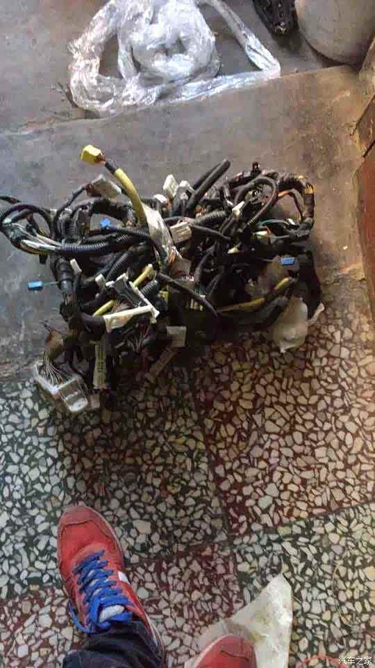

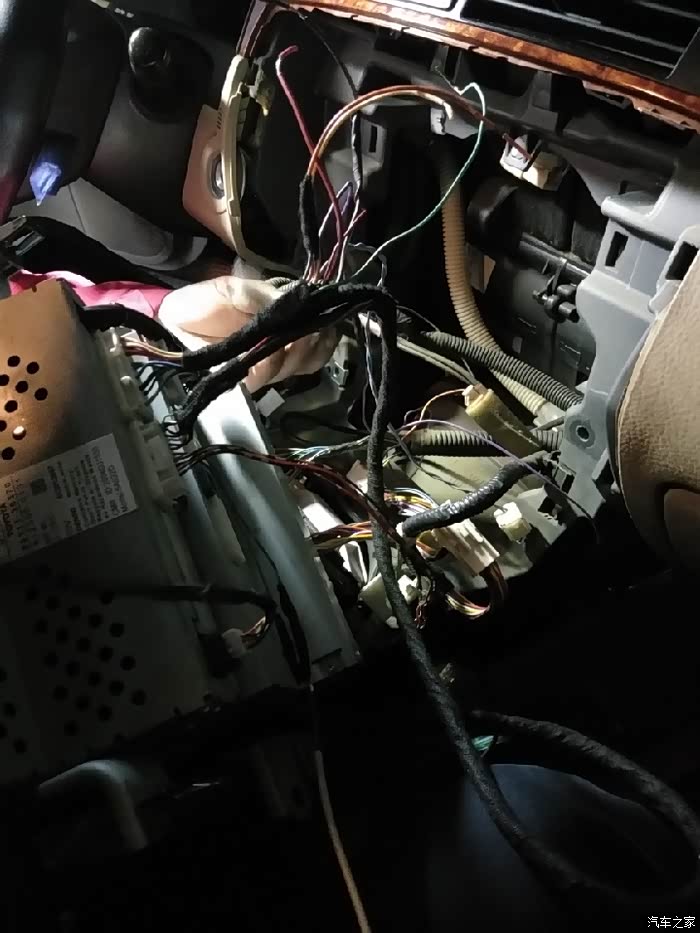

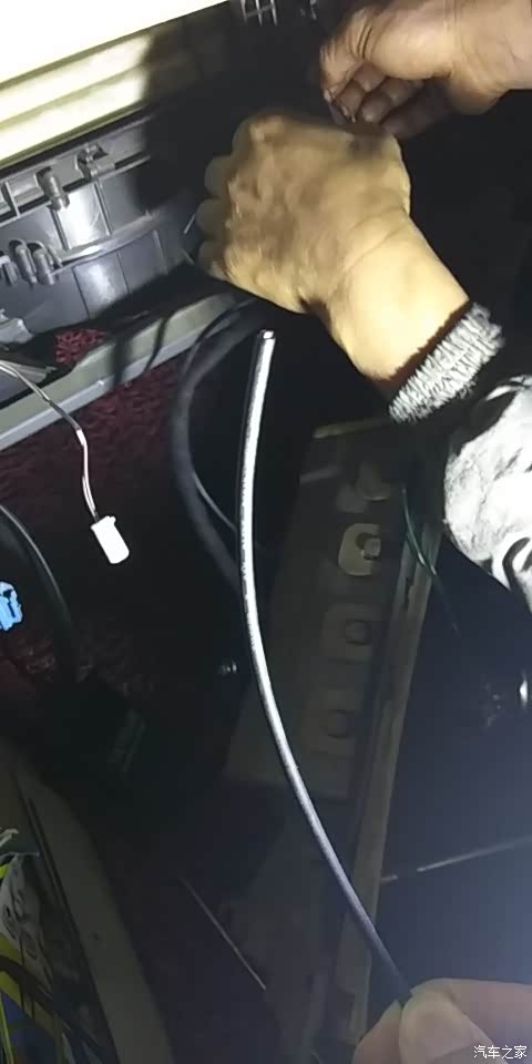

***缺很多线啊
这个是大连产的

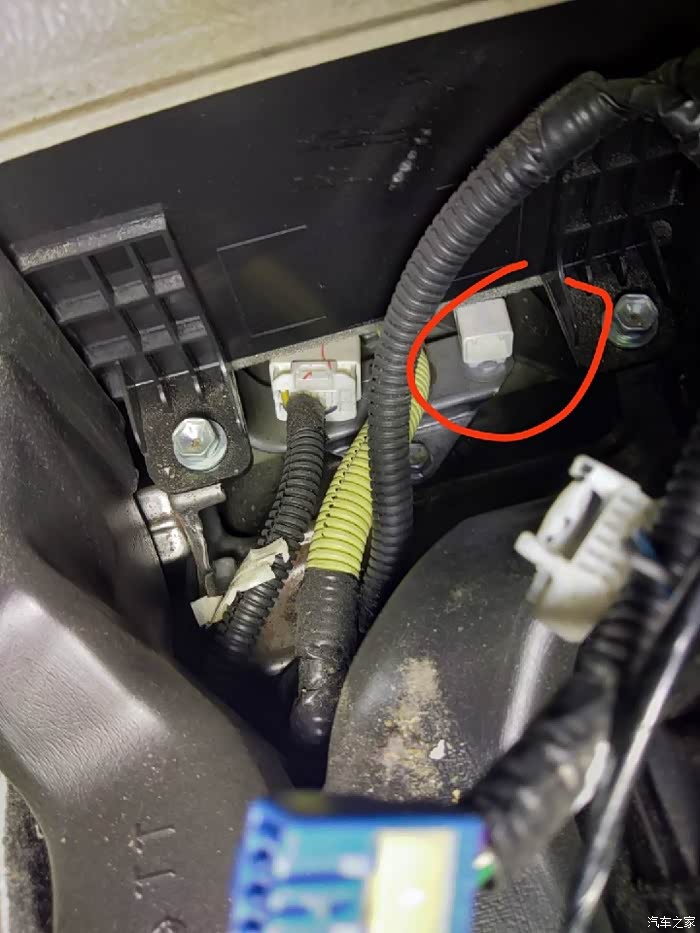

一堆插头都是cd没有插导航的
这两个改不上啊!

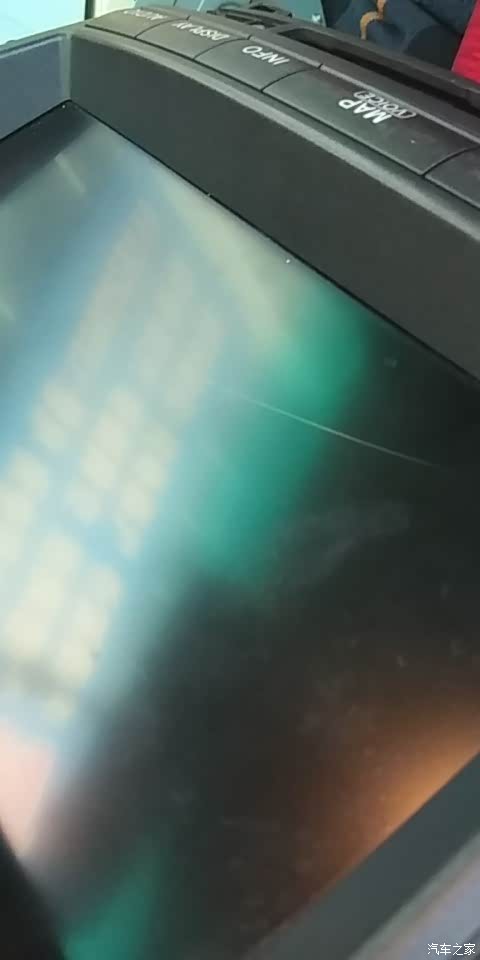

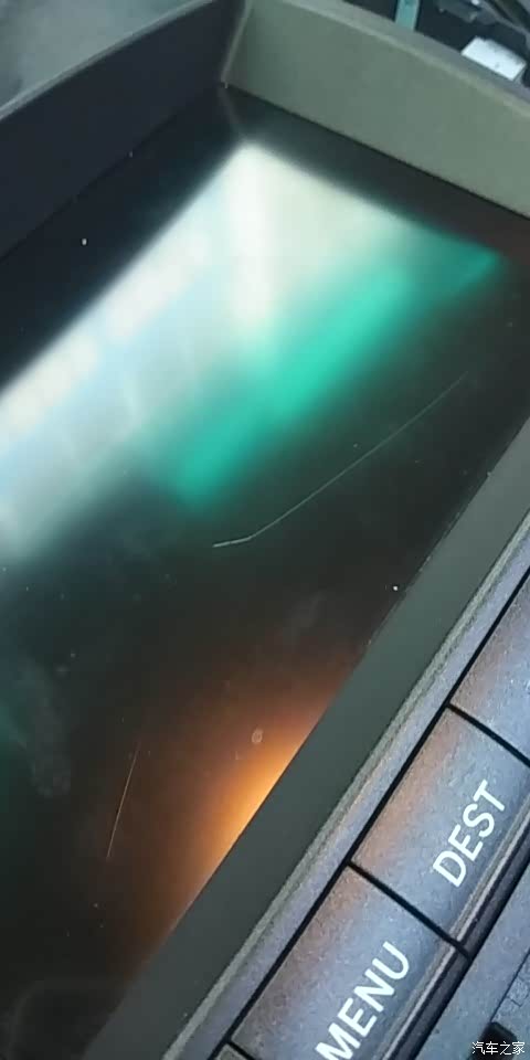

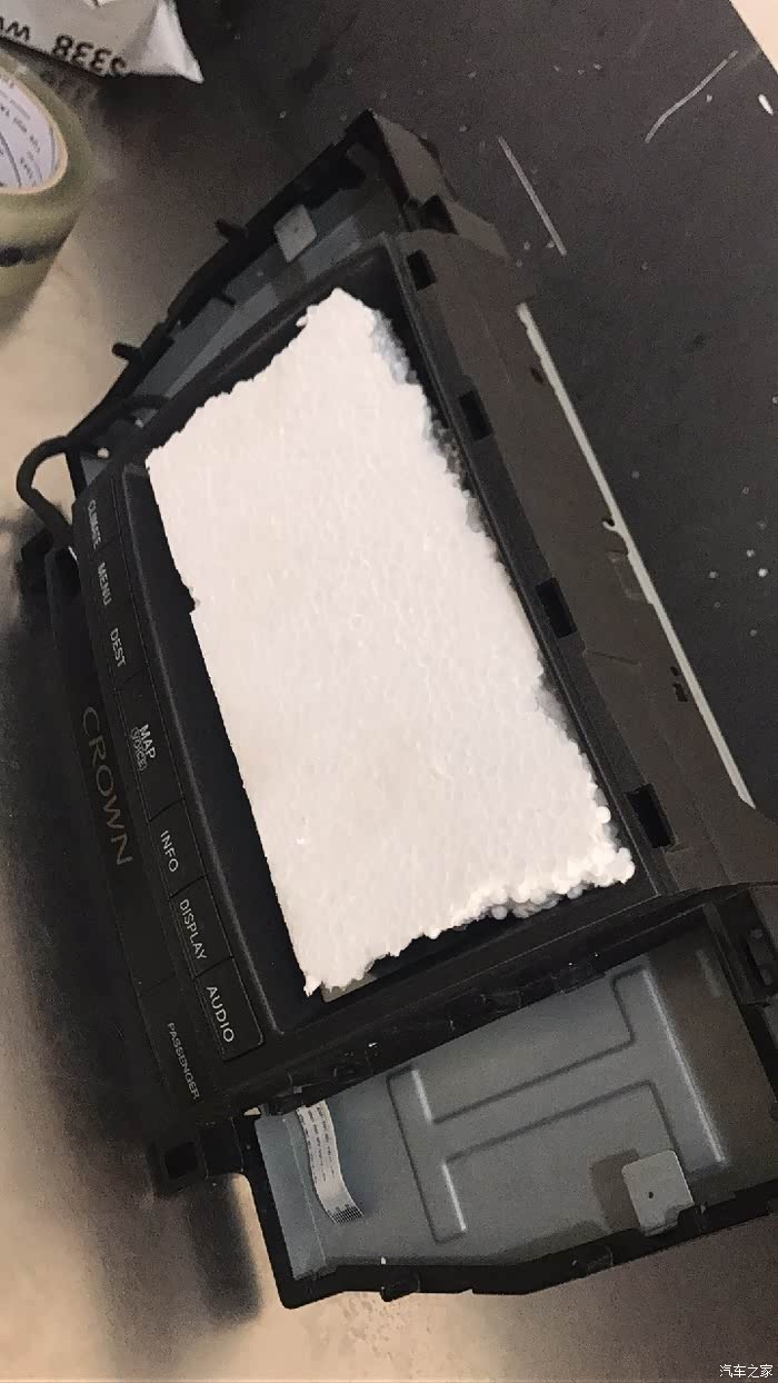

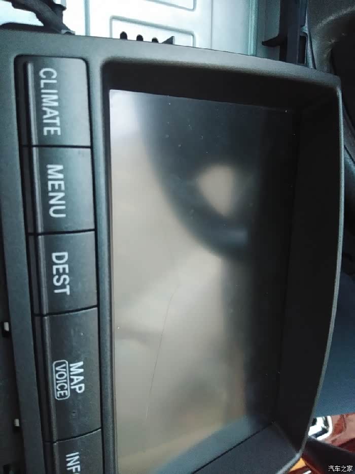

因为屋子里太黑收货也没看到屏碎了
跟卖家沟通,他同意给我转150更换触摸屏!他人真的不错

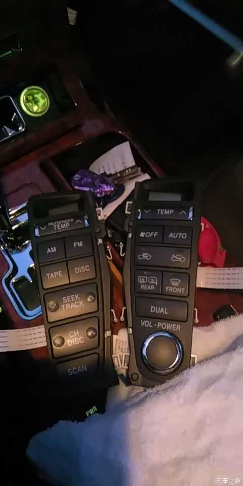

拆下低配按键邮给原车主换高配的,他人很好同意了
当时屋子黑也没看出来碎了
准备买触摸屏

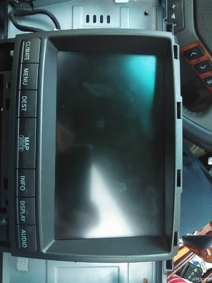

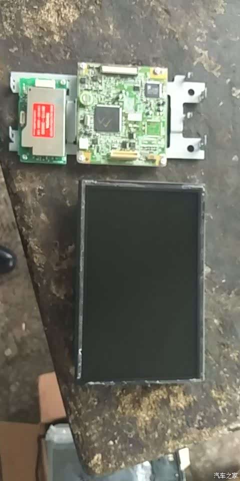

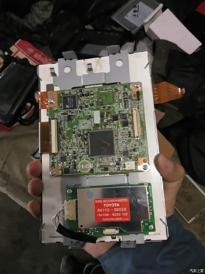

这是主板
液晶屏没碎

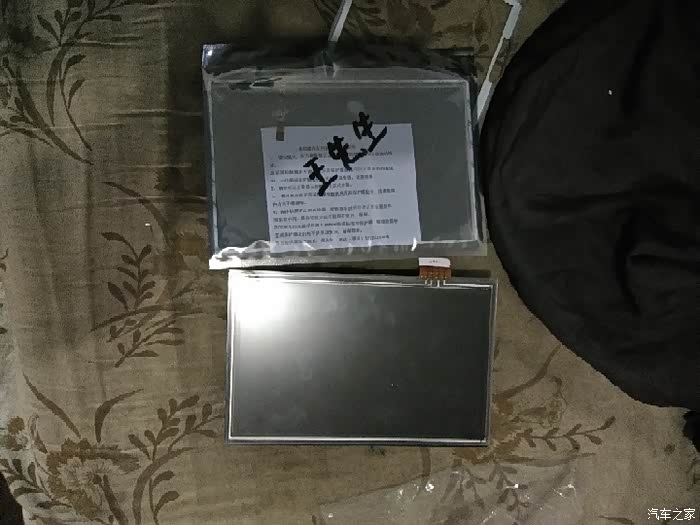

触摸屏到了

拆了一堆

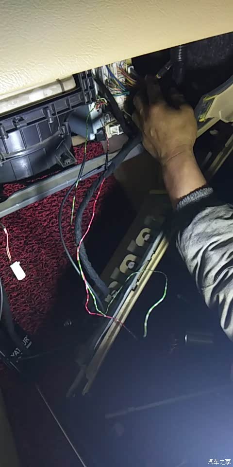

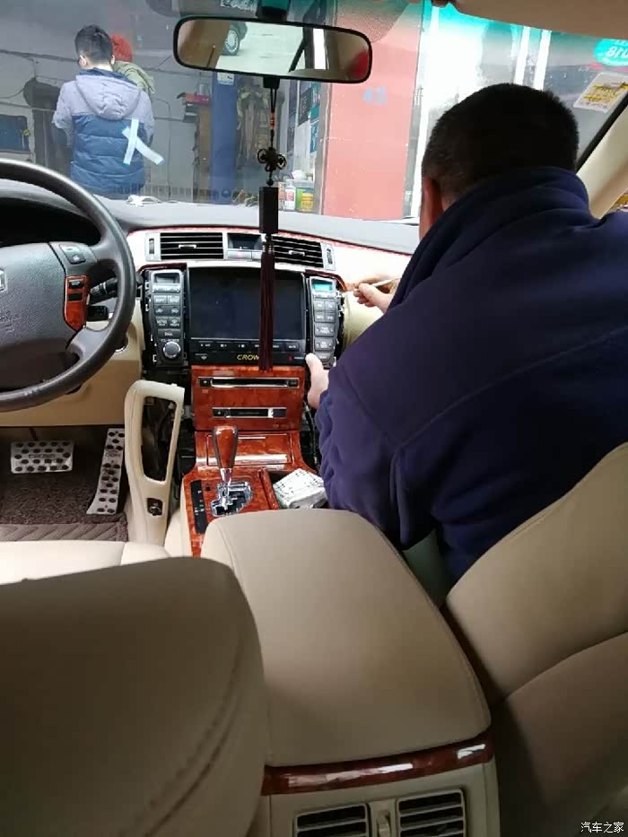

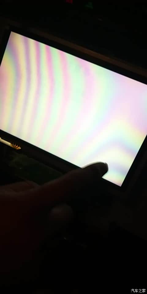

找的高手帮我做线,全国就几个人可以!按上触摸屏测试
满心欢喜结果花屏了,心碎了!
通过高人指点发到一位贵州高手那修理

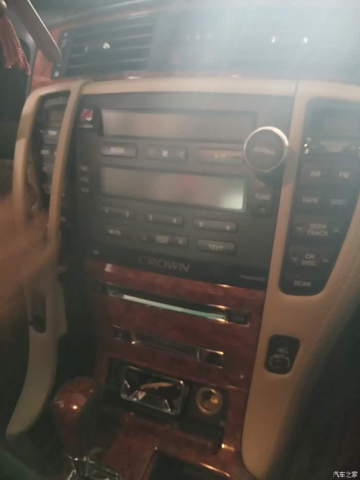

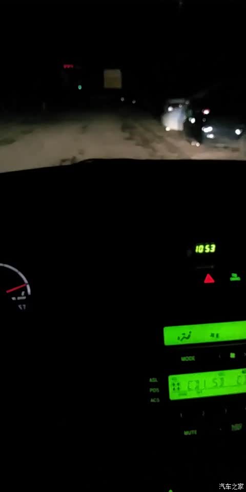

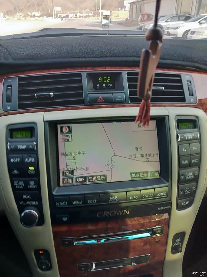

天天这样开车

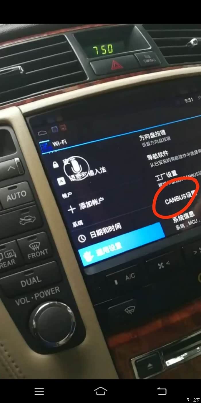

高手在民间,大哥帮我把屏弄亮了,但是进不了系统

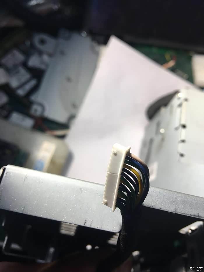

这个插头也断了
谁有这个插头可以跟我联系

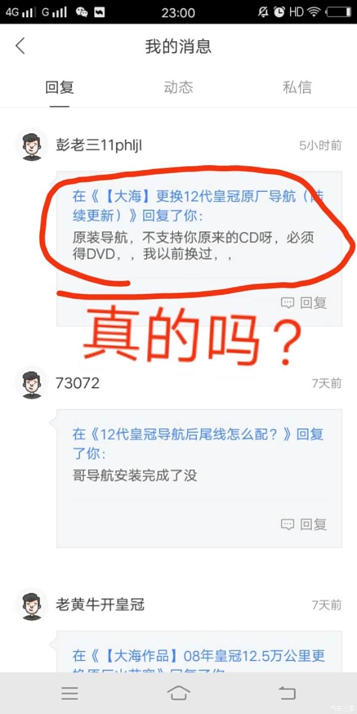

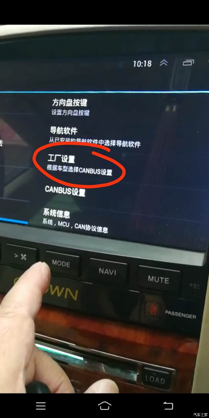

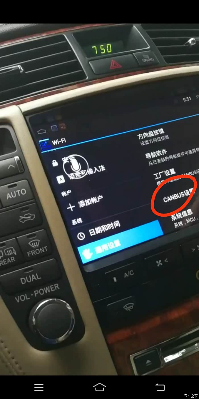

正当我高兴的时候,论坛的哥们告诉我低配cd机不支持原装导航
晴天霹雳啊!我又上火了

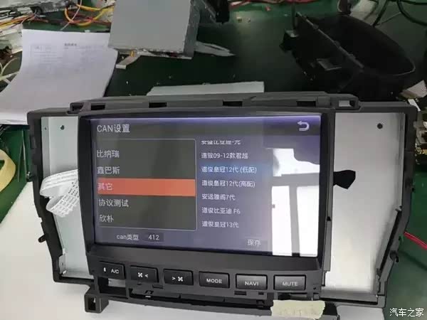

经过多放咨询,论坛里口碑很好的“风”得知有一位车友已经改装成功!好的,继续折腾啊!
这个还要2000多,没有用
烟台车友已经有成功案例!放开步子,大胆往前走!

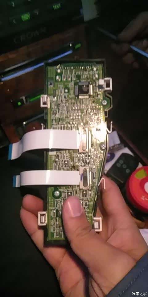

老哥开始给我拆按键

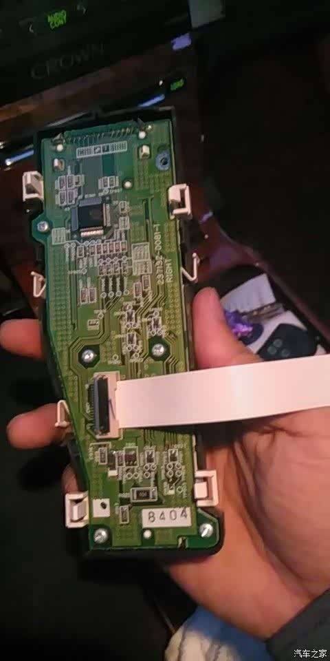

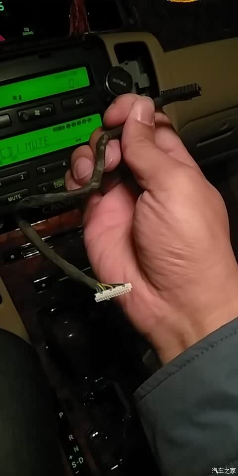

原厂导航高配按键的线是这个颜色的,低配是白色的
我用低配的线连接不上老哥的安卓机得用上面发的那三条线
无奈卖家老哥装回去我还得给人家把那三条线邮去

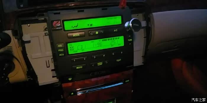

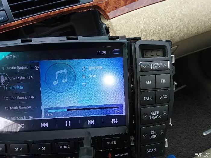

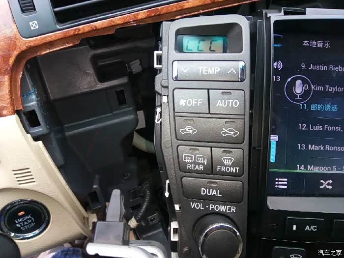

卖家安装上低配版按键结果出现ccc,闹心
卖家老哥告诉我如果这次再不成功就要给我邮回来了,
真的很闹心啊!半夜回家

一位好心的大哥帮我弄了一根线,别人跟我要100块钱!

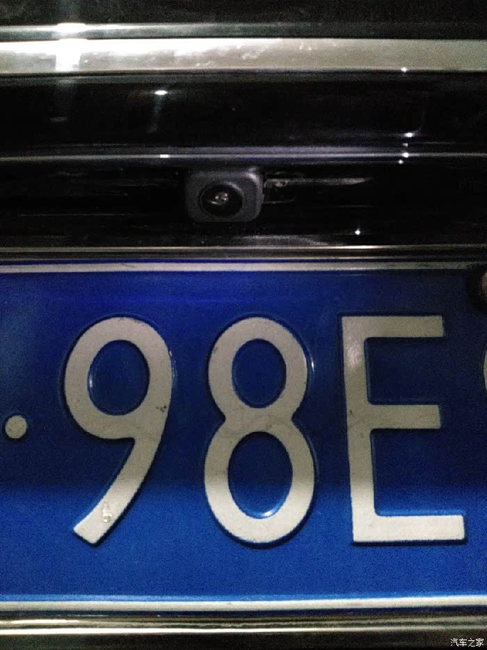

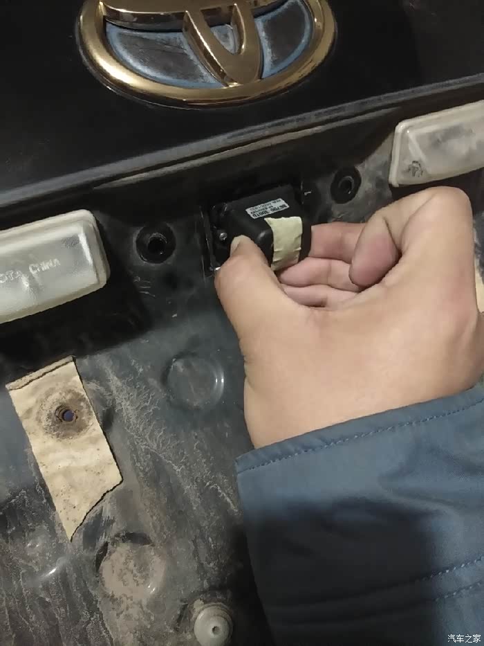

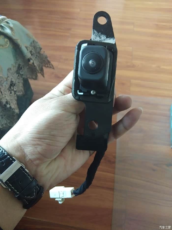

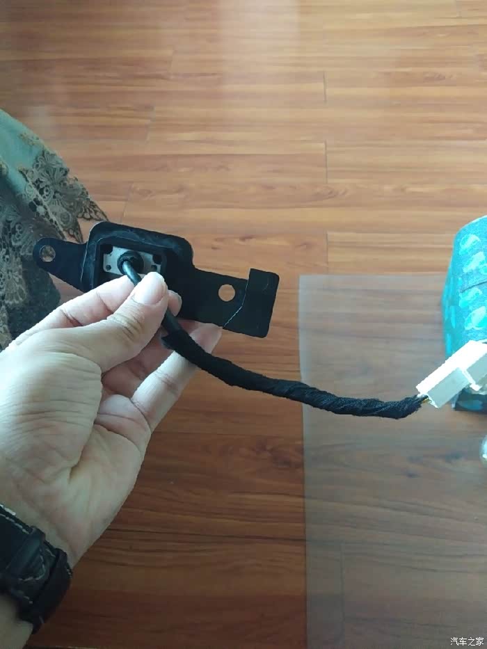

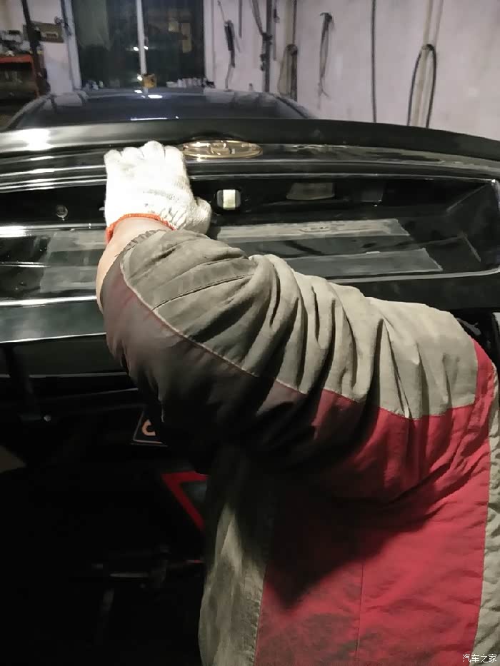

皇冠摄影头和大霸王摄像头对比!

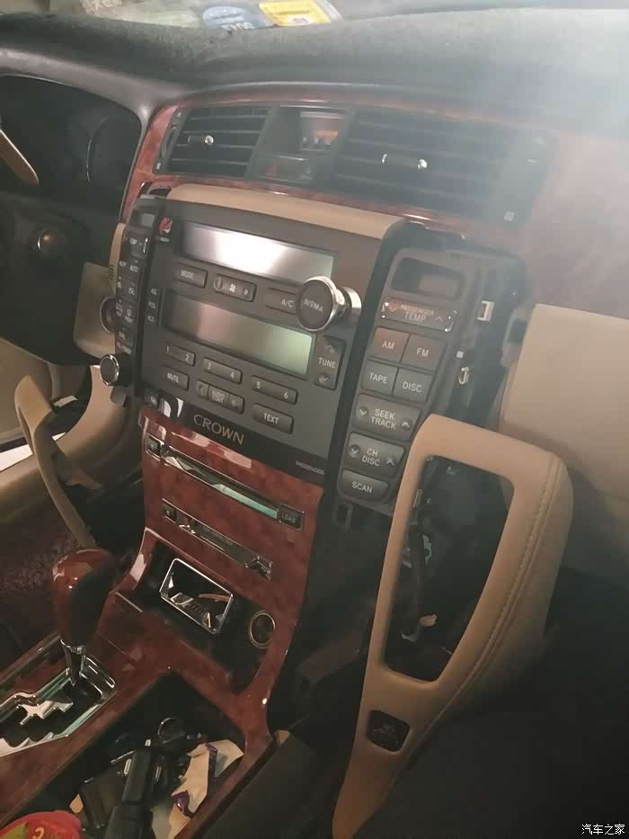

准备开始拆

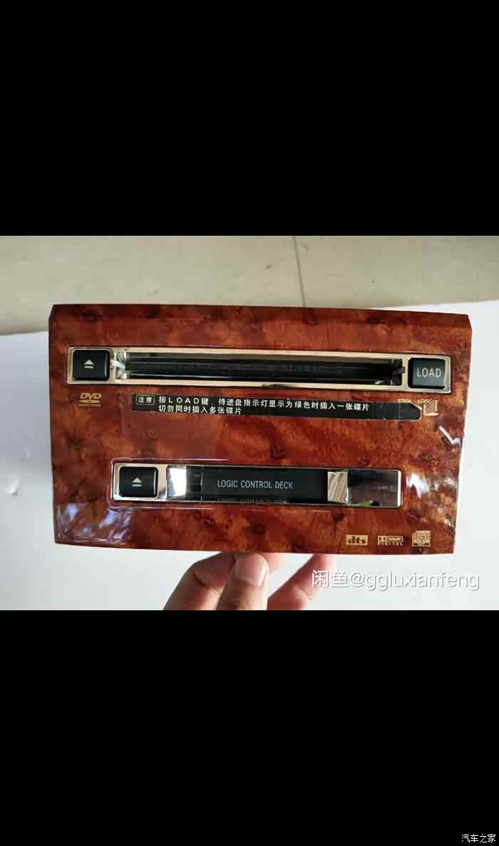

两个对比一下

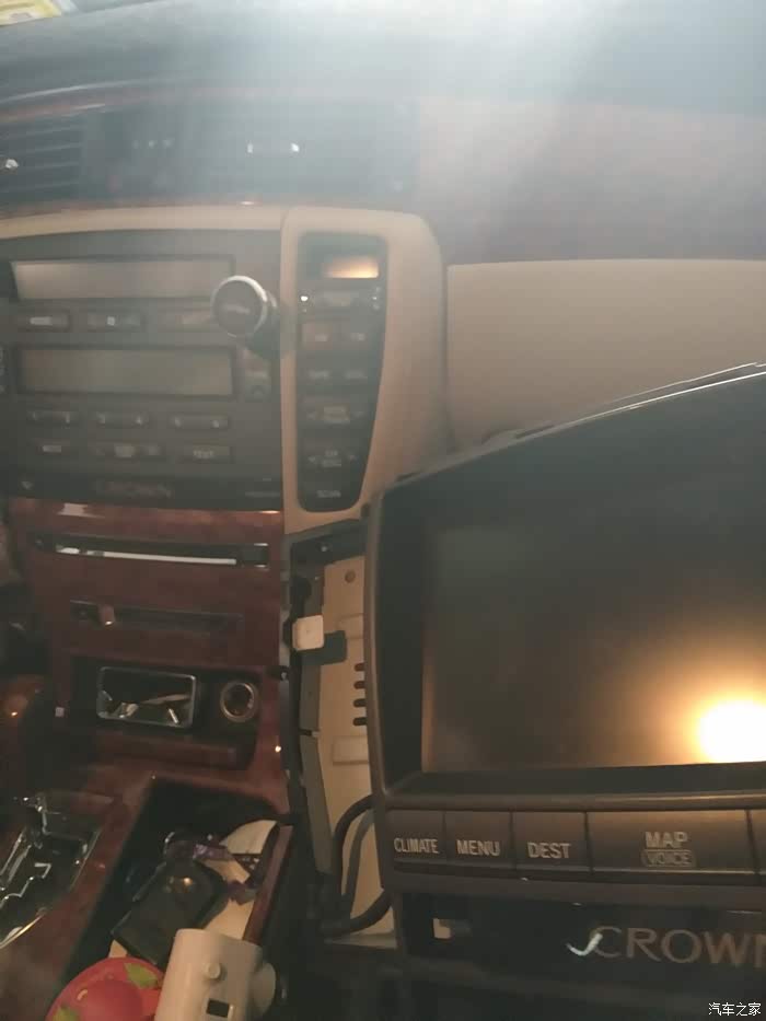

先从两边拆
***缺很多线啊
这个是大连产的
一堆插头都是cd没有插导航的
这两个改不上啊!
因为屋子里太黑收货也没看到屏碎了

这是主板
液晶屏没碎
触摸屏到了

拆了一堆

天天这样开车

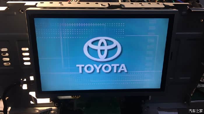

这个插头也断了
谁有这个插头可以跟我联系
晴天霹雳啊!我又上火了

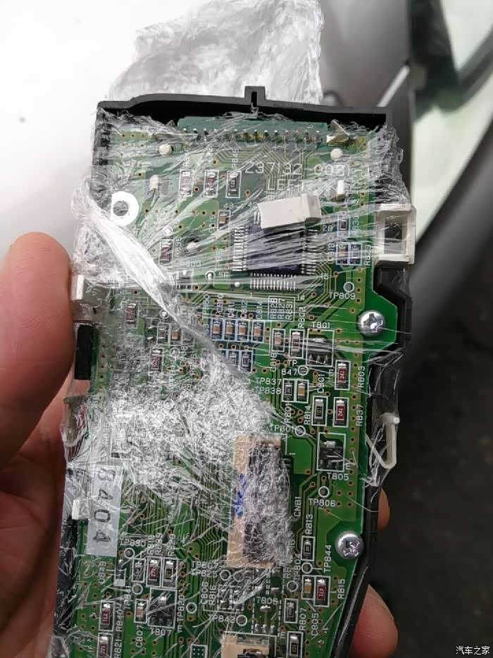

老哥开始给我拆按键

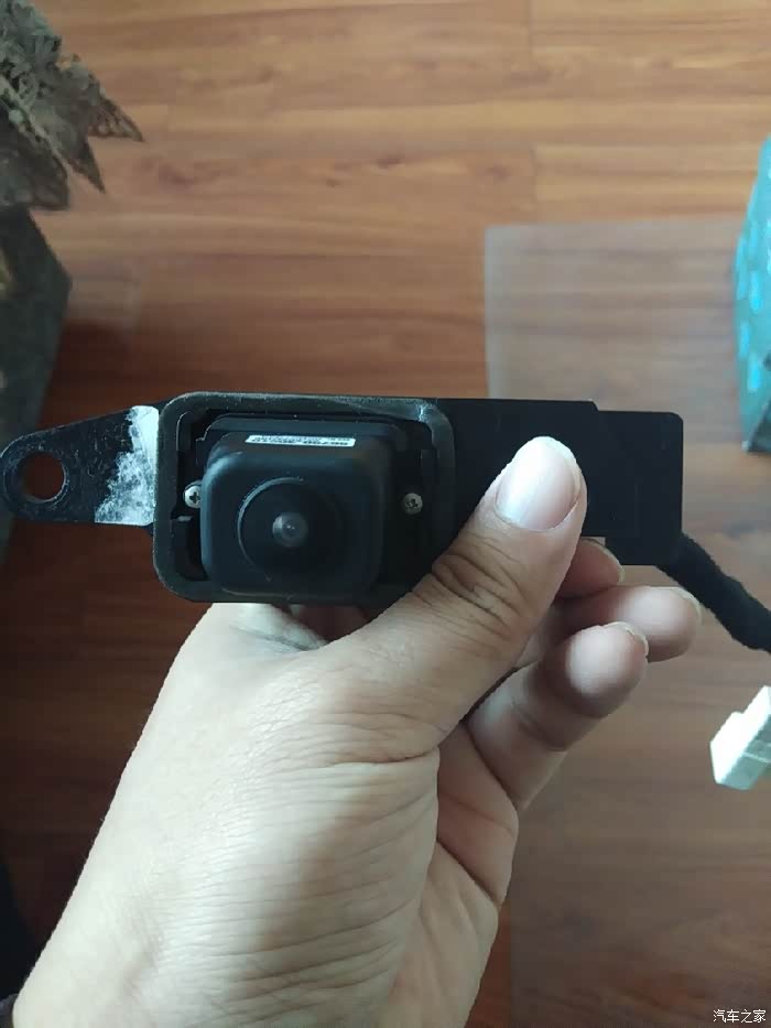

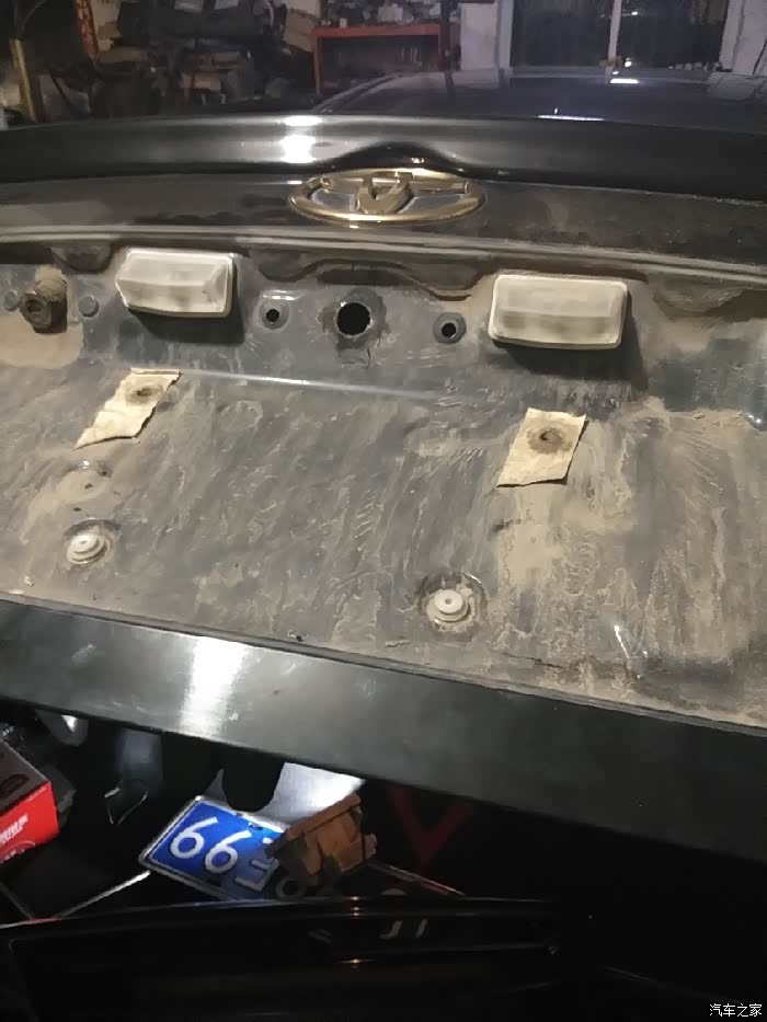

皇冠摄影头和大霸王摄像头对比!
