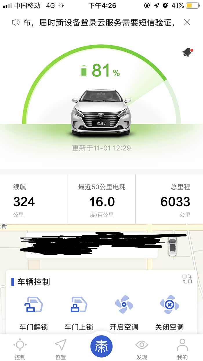

       自8月3日入手秦到现在(11.01)以来已经行驶了6000公里了,平均下来每个月行驶2000公里。算是用车比较狠的了。秦这款车开起来真是越开越舒服,提速快,方向盘轻盈,又节省消耗,越开越离不开。每天不开上点公里就浑身不舒服,(手动捂脸),但是经过这几个月的行驶,秦的一些缺点也暴漏了出来:首先上时间开车座椅真的很难受,我体重比较大,车开上一个小时座椅的海绵就会塌陷下去,塌陷下去后就会碰到底部的硬物。后来实在忍受不了买了个记忆棉坐垫来缓解。记忆棉坐垫选用中间空的那种,不然座椅加热就无法使用了;其次秦出现过两次熄火锁车耳朵收不起来的情况,后来自然就好了。最后可能电车没有发动机轰鸣,声比较静音的缘故,高速90速度以上的时候胎噪和风噪声特明显,这对于一个长期跑高速的人来说也无法忍受,后来也是对车做了一个全车隔音才解决此问题。
      总的来说秦给我的惊喜远远大于小毛病,希望我和我的秦能一直相伴走下去。
到现在(18.11.1)总共跑了6000多公里。

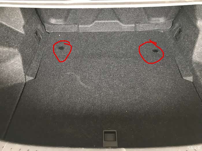

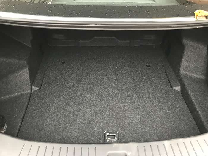

      首先先把后备箱腾空

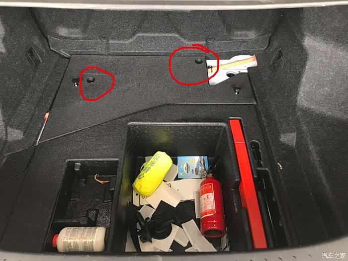

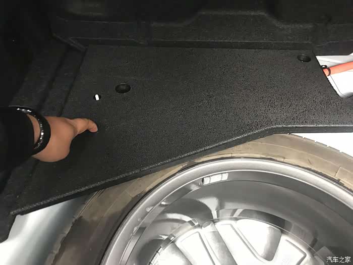

腾空后备箱后会看到两个塑料螺丝,用十字改锥拧下来,千万不要硬拔,容易把塑料螺丝拔脱扣后期不好再固定。

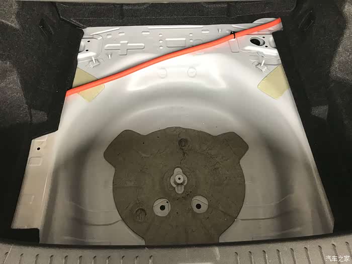

拧下来后取下盖板。取下盖板后里面是这样的,要是取出工具箱先把上部分的泡沫板先取掉。我们先拧下红圈塑料螺丝。

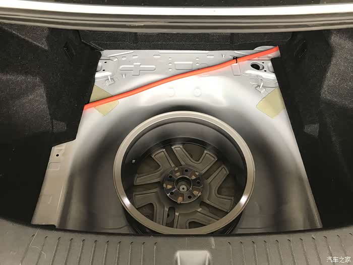

工具箱取出来后空间就是这样的。完全可以放入一个备胎了。注意放备胎的时候不要碰到上面的线路。

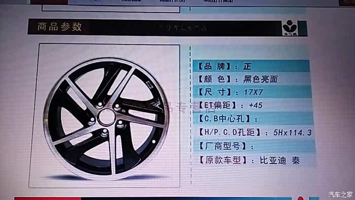

      关于备胎轮毂的选择,本人建议直接上全尺寸。有原厂的就上原厂,没有原厂只要参数没问题也能用。比亚迪电车比较沉,非全尺寸轮毂长时间开车不安全。
这个是比亚迪秦轮毂的参数,只要参数对的上,其他车的轮毂也能用。

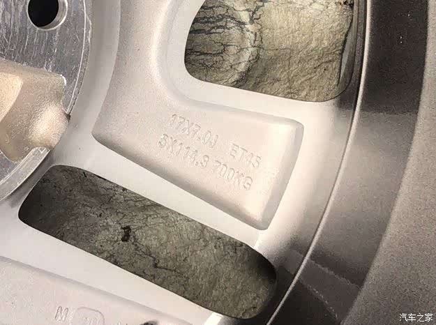

发一张原轮毂参数实拍,只要参数对的上,其他车的轮毂也能用。

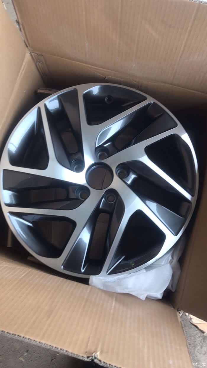

原厂轮毂560从老马家买的。有兴趣的童鞋可以私聊我要链接。
把轮毂放进去试了试,挺合适。

放入备胎后该上泡沫盖板,盖上去后发现由于备胎款把盖板顶起来一部分,这部分需要裁掉。
裁掉后如图所示。最后再把盖板塑料螺丝拧上就行了。
让人感到欣慰的是虽然秦没有配备胎,不过预留了备胎空间和固定备胎口。这种固定螺丝可以从老马家淘一个。型号和老款秦的型号一样,都是通用的。

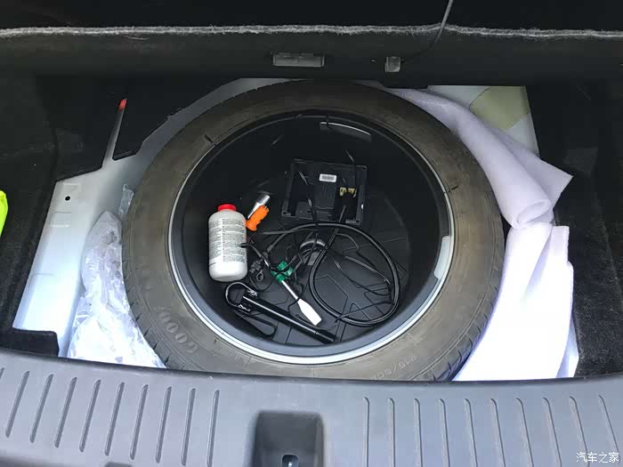

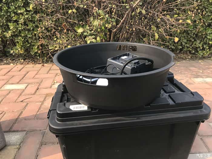

轮毂内部的空间也可以利用一下,从老马家找个备胎储物盒放上去刚好。
放入储物盒后的样子,轮胎周围又填充了泡沫塑料进行了二次固定。到这备胎添加完成了。
盖上后备箱盖板刚刚好,后备箱很平,并没有因为增加备胎而显得不平。

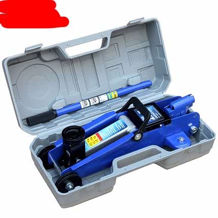

       千斤顶的选择,由于比亚迪秦的车比较重,所以最好还是选个稳固的千斤顶,所以机械千斤顶首先排除了。其次千斤顶一定要选择国标,吨位2吨-2.5吨吧,虽然说支起轮胎一端用不到这么大的重量,但是现在好多千斤顶的吨位都虚标。吨位重量轻的也不安全。最后,千斤顶最好选择品牌的,比如金盾,立牌,科程都是国内大品牌。
我选择的是这种千斤顶,吨位大,用着也稳重,唯一的缺点是可能会漏油。
