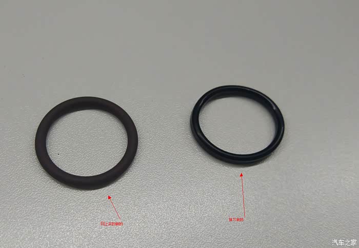

感谢帖子的大哥,我在淘宝买到了正确规格的密封圈,3元一个,不放心买了2个,算上邮费一共16元。开到自己熟悉的维修小店,让熟悉的小哥看这个电子阀是不是漏油,小哥一下看,非常肯定的说,确实有些漏,然后我马上把新的密封圈给他让换上。

就是这个东东
可能大家会问我,这个圈和原厂的不一样,为什么不买原厂的。这是因为,原厂没有单独卖这个密封圈,是连着电磁阀总成一起卖的,淘宝在150左右,其实也不算贵,只不过完全没必要而已,毕竟为了一个3块的胶圈,要换掉好好的电磁阀,太浪费了。

再多嘴一下,我仔细把玩了一下这个出问题的密封环,发现已经开始硬化了,可能确实会影响密封性。
