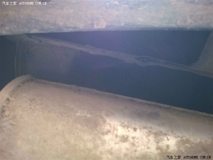

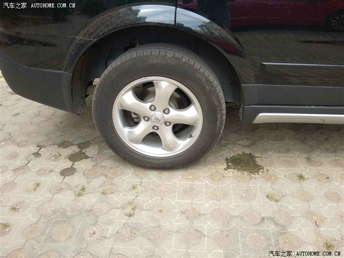

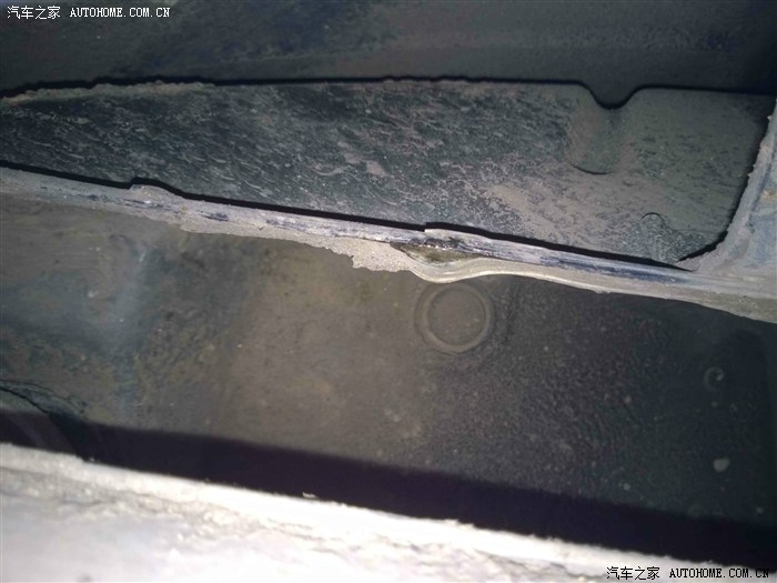

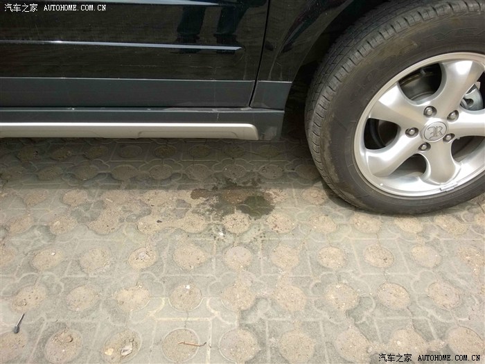

发几张图,这个是排气筒外侧的,也就是右后轮位置的,有两个出水孔,都是堵着的
没有画圈,大家参考其他车友的帖子吧
有水的痕迹的地方,应该看得比较清楚
这是放出来的水,有不少啊!

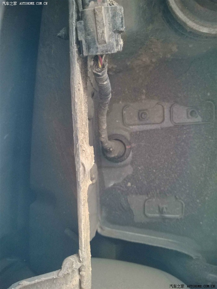

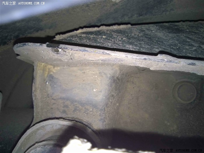

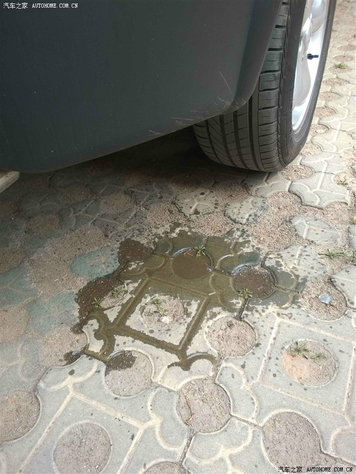

再发个左后轮
近一点看,这里有一个出水孔
这是放出来的水
