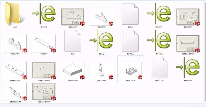

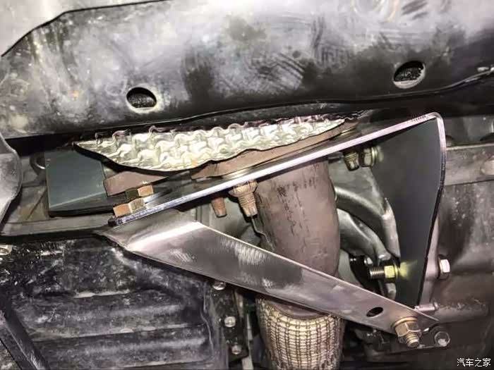

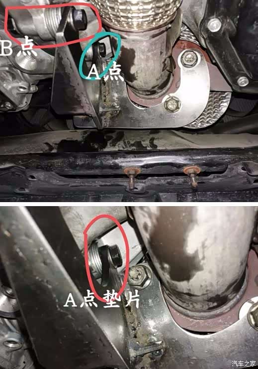

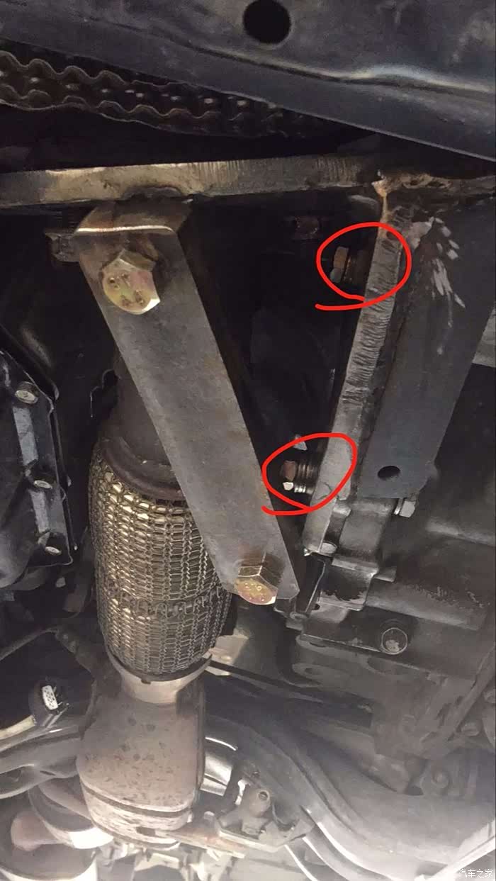

这个图在我上一篇关于共振共鸣的帖子就有,自吸版本比混动少了这么个支架,正如我始终相信的:大力出奇迹,高手在民间!在楼兰共振车友群里面就有这样热心的民间高手。

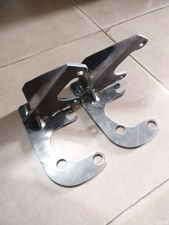

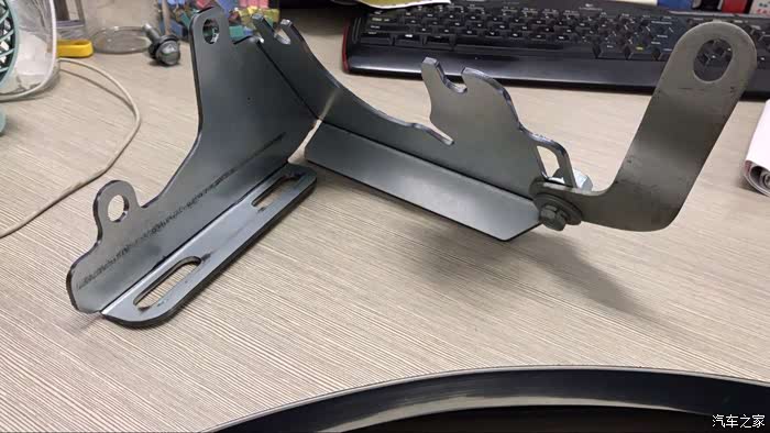

网友老韩(论坛ID:Ramenx)的原创固定支架图,倾注了很多心血,为这样的车友大赞!
还有果然(论坛ID:fatfish688)兄弟的原创支架,都很给力!
我也订了这个支架,不过由于自己车子排气支管螺丝生锈比较严重,今天上午跑了3、4家大型汽修厂都没人愿意安装,说是怕拧断生锈的螺丝,所以我考虑再三最后还是没有安装。

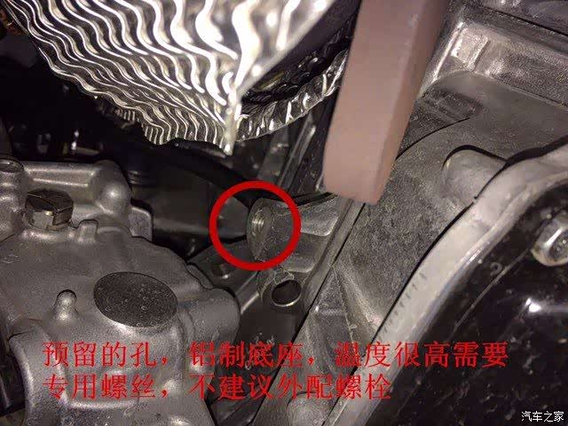

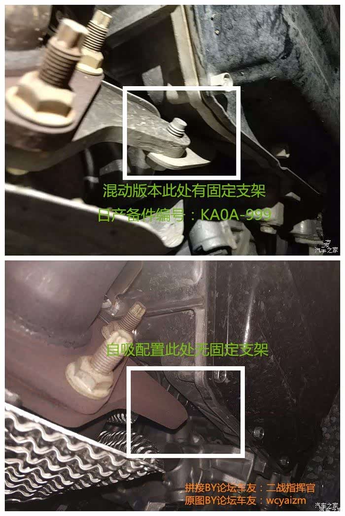

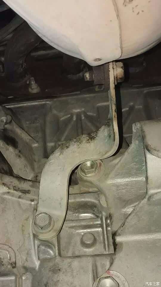

这个是混动楼兰支管的原厂固定支架,借用车友:邹城孟海龙 的图,我昨天在本地四儿子也定了个混动的支架,费用40元估计下周能收到,支架配件编号是:140143KA0A--999,但是有个问题就是本地的四儿子不帮忙打孔,如果打孔就脱保,这个比较尴尬。

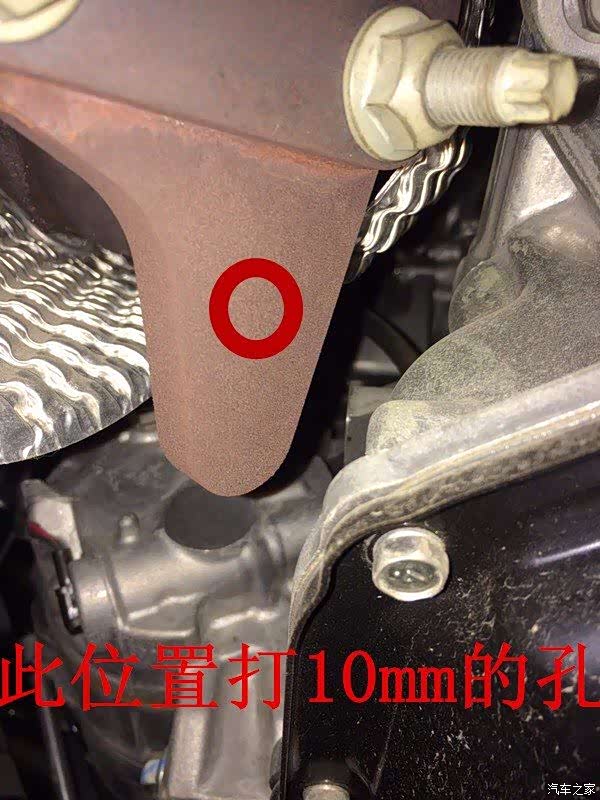

打孔的位置很有讲究,尽量确定好停车熄火状态下孔的位置再下手,因为只有一次机会。

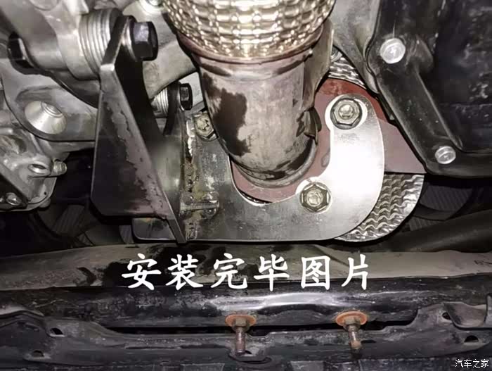

车友群里面已经有几个车友通过安装这个支架达到了比较明显的效果,但是考虑到打孔脱保的问题,所以车友们还是自己考虑好使用哪种方案。
日产逍客有类似的支管支架,我大楼兰居然没有!
我觉得楼兰共振共鸣的原因是CVT变速箱积极升档从而降低油耗导致的,海外版3.5的自吸发动机引入到国内直接换上2.5发动机,这中间调试、匹配会有不完善。
解决方案:

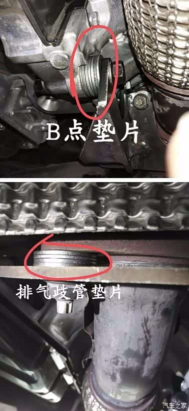

混动版本:调整质量块,因为有支架已经起到了很大的固定作用,所以微调质量块重量会有效果,而且已经有一些混动车友通过微调质量块完美解决了共振共鸣问题。
自吸版本:支架和质量块,加上支架然后调整质量块,会有意外的惊喜!不管是加老韩还是果然的支架,谁是原创我觉得不是最重要的,重要的是有这样的民间高手愿意用自己的爱好、特长为大家解决问题,真的要感谢这样的热心车友!

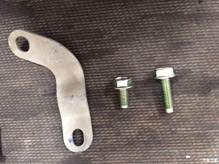

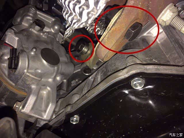

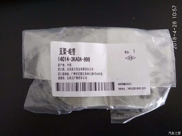

2018年5月4日更新:定的支架已经到货,具体配件编号见图。
下边和右边的俩螺丝,是进口的质量应该不错。
