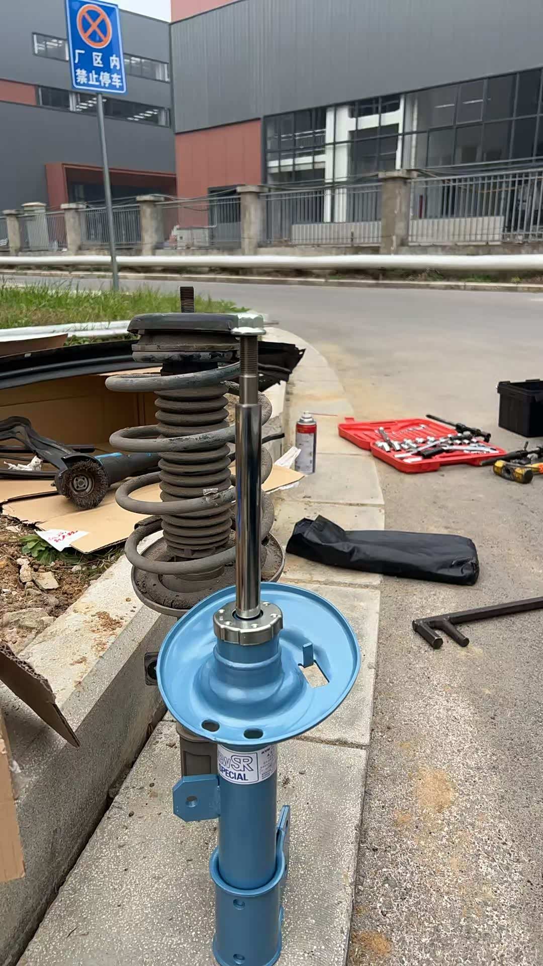

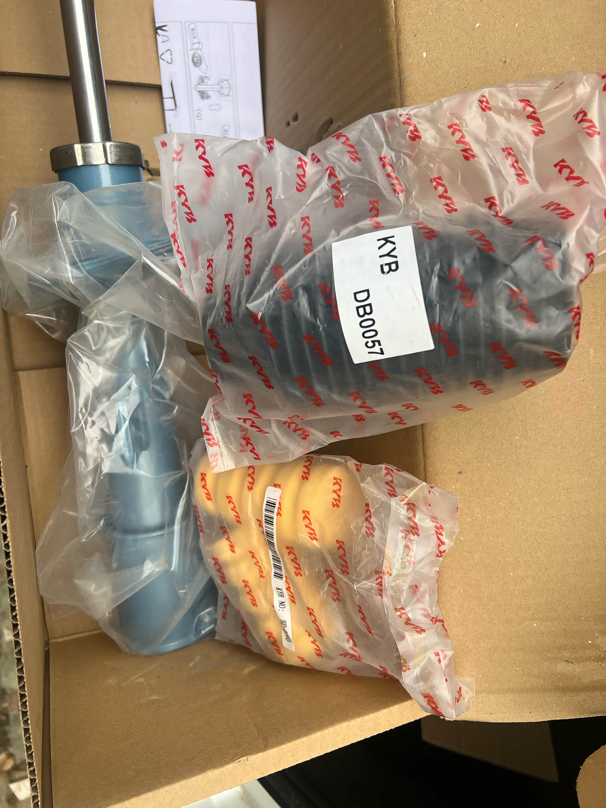

中元家的顶胶跟平面轴承
某宝的kyb黑桶,主要是便宜,我才想上蓝桶,不然黑桶我都舍不得
送的套子跟缓冲块

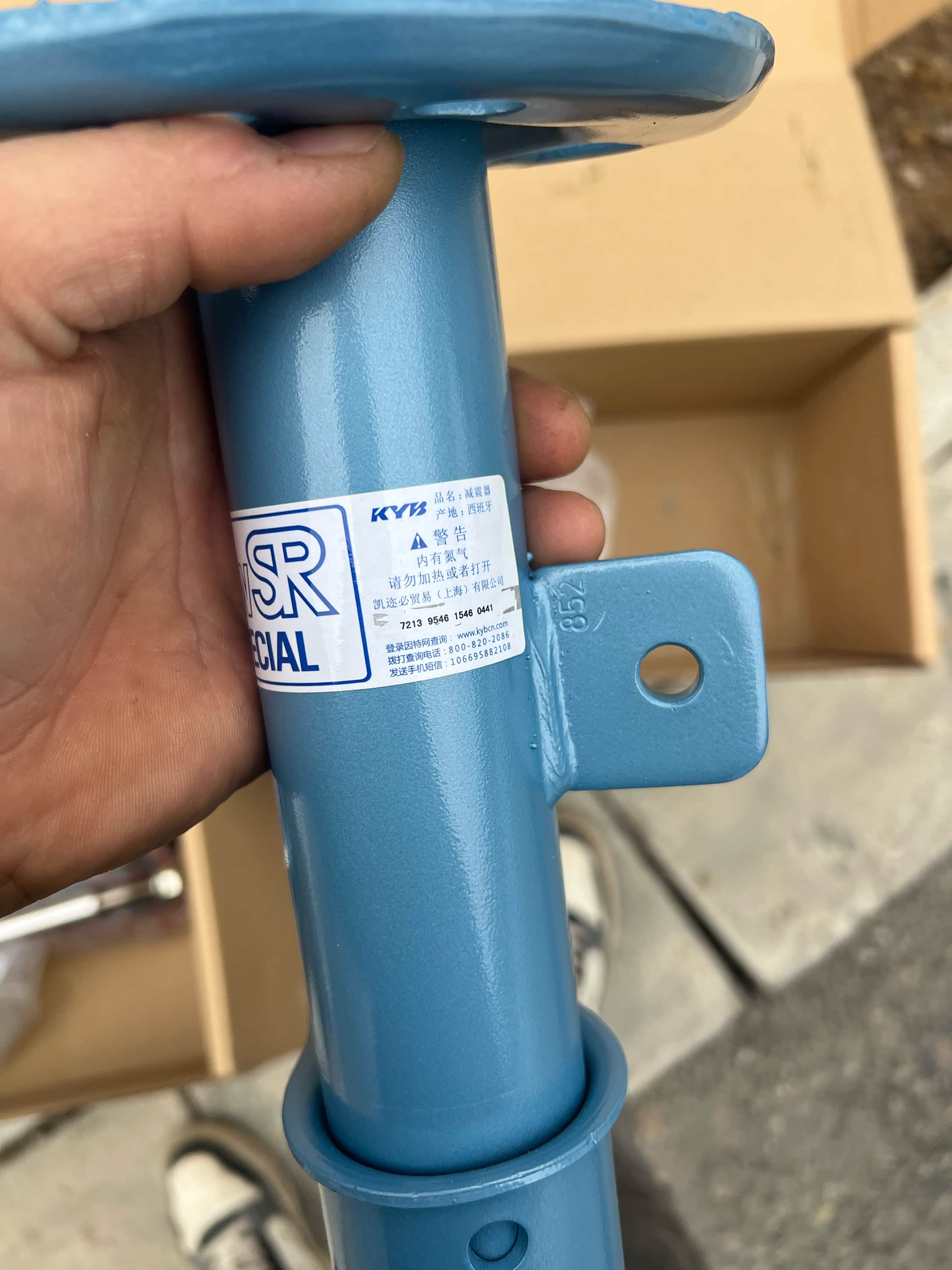

查了一下

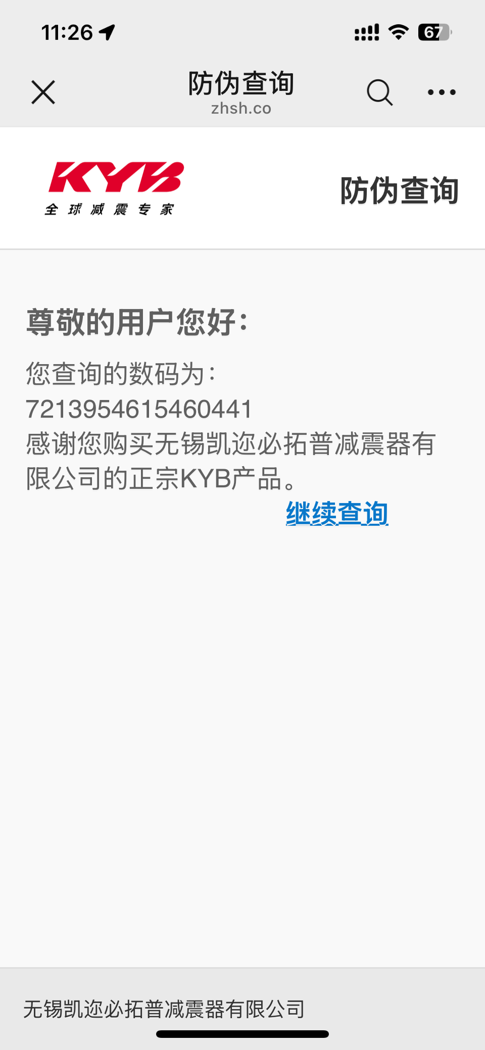

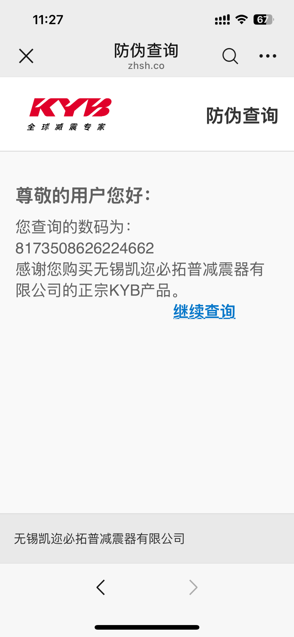

发现左边没有缺口,右边的有缺口,卖家说是正常的
不晓得是不是正品
看不来

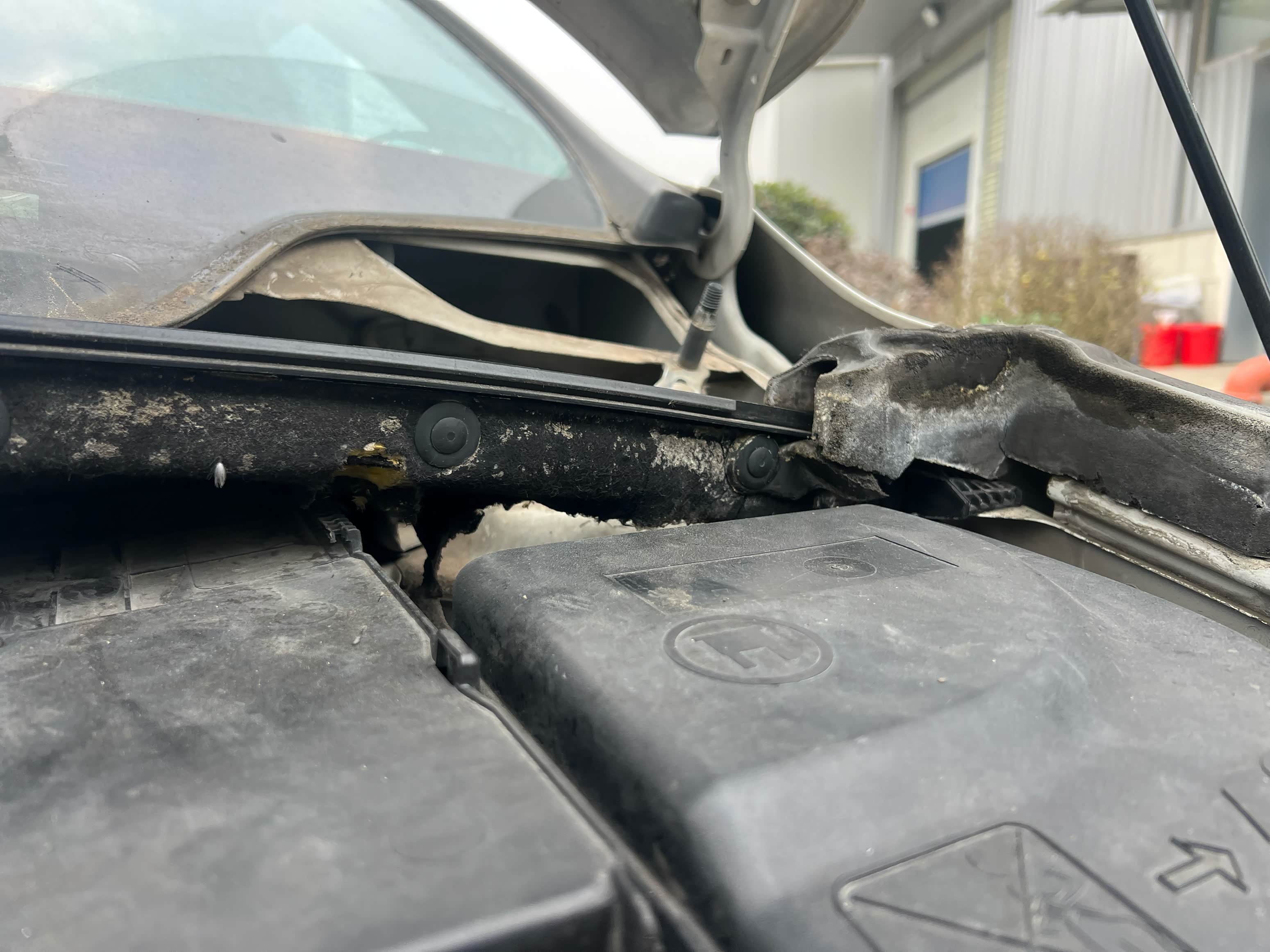

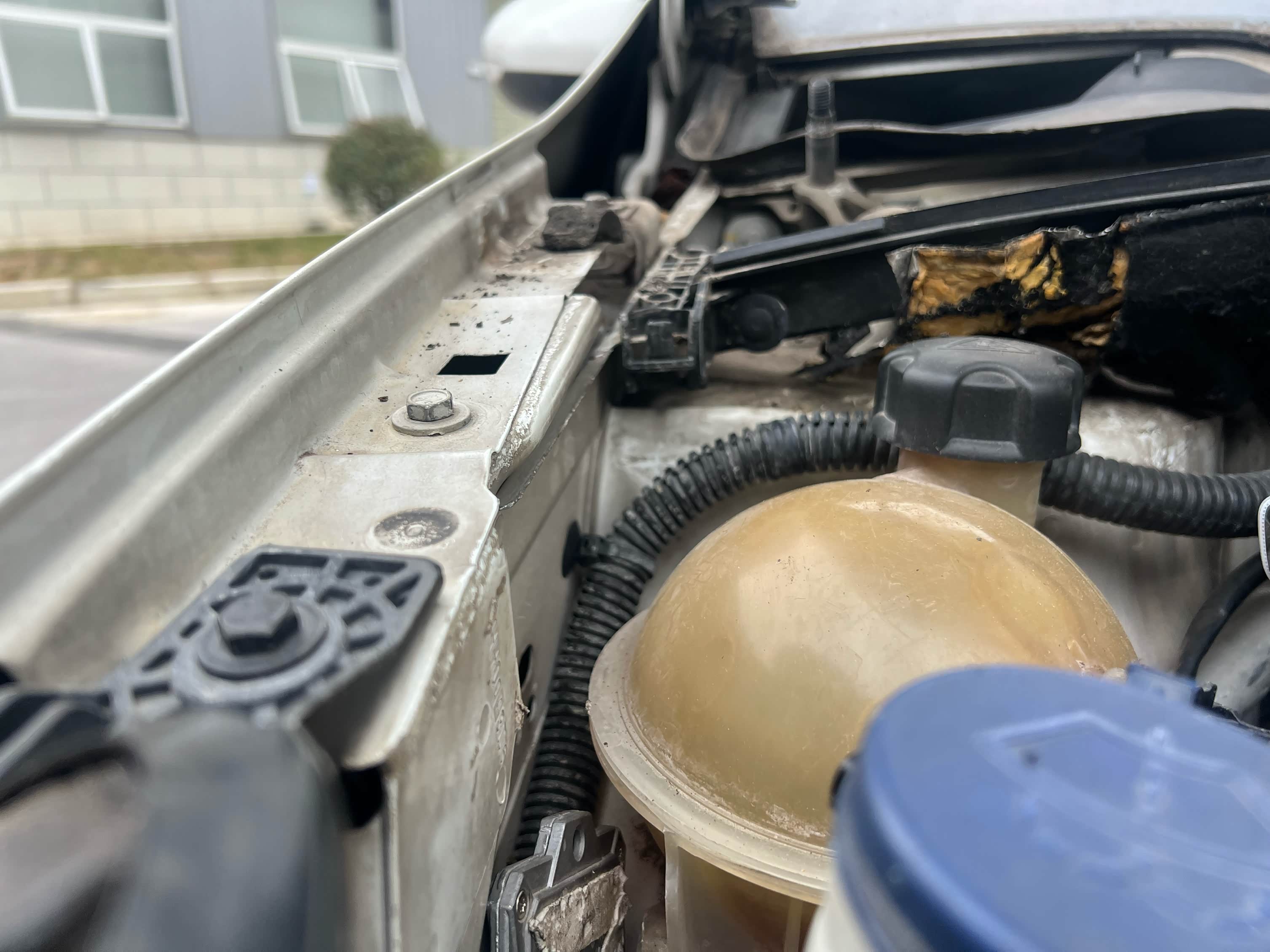

法系通病,集雨板塌陷,橡胶到处开裂
到处都是漏水点
看不见我都不换,

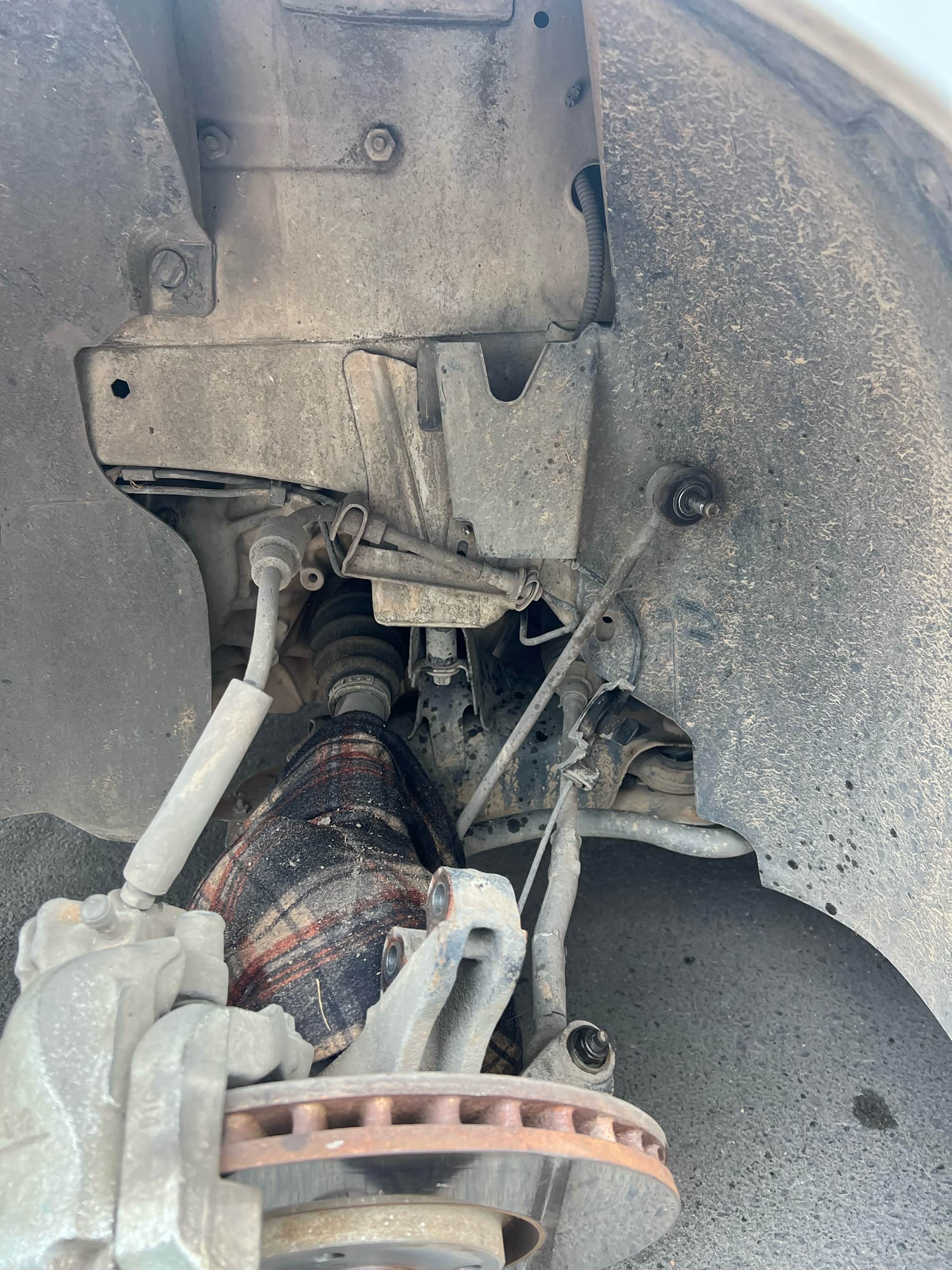

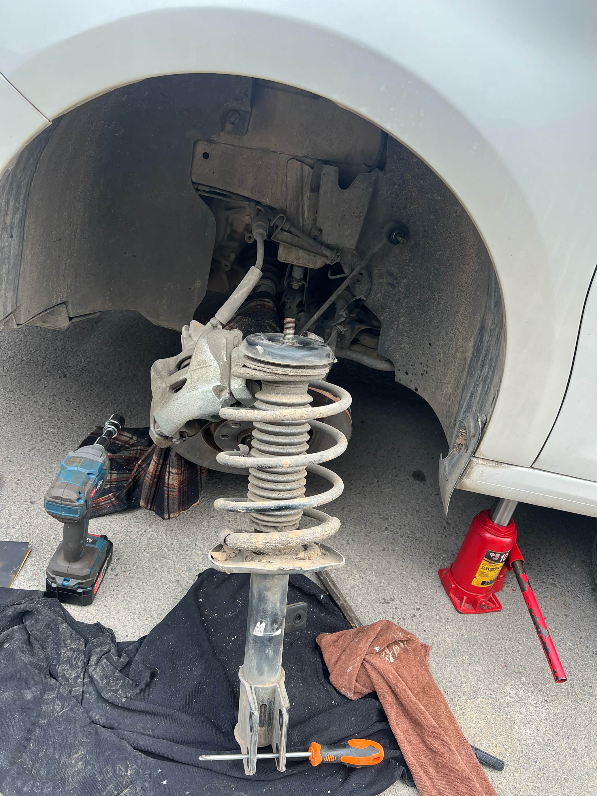

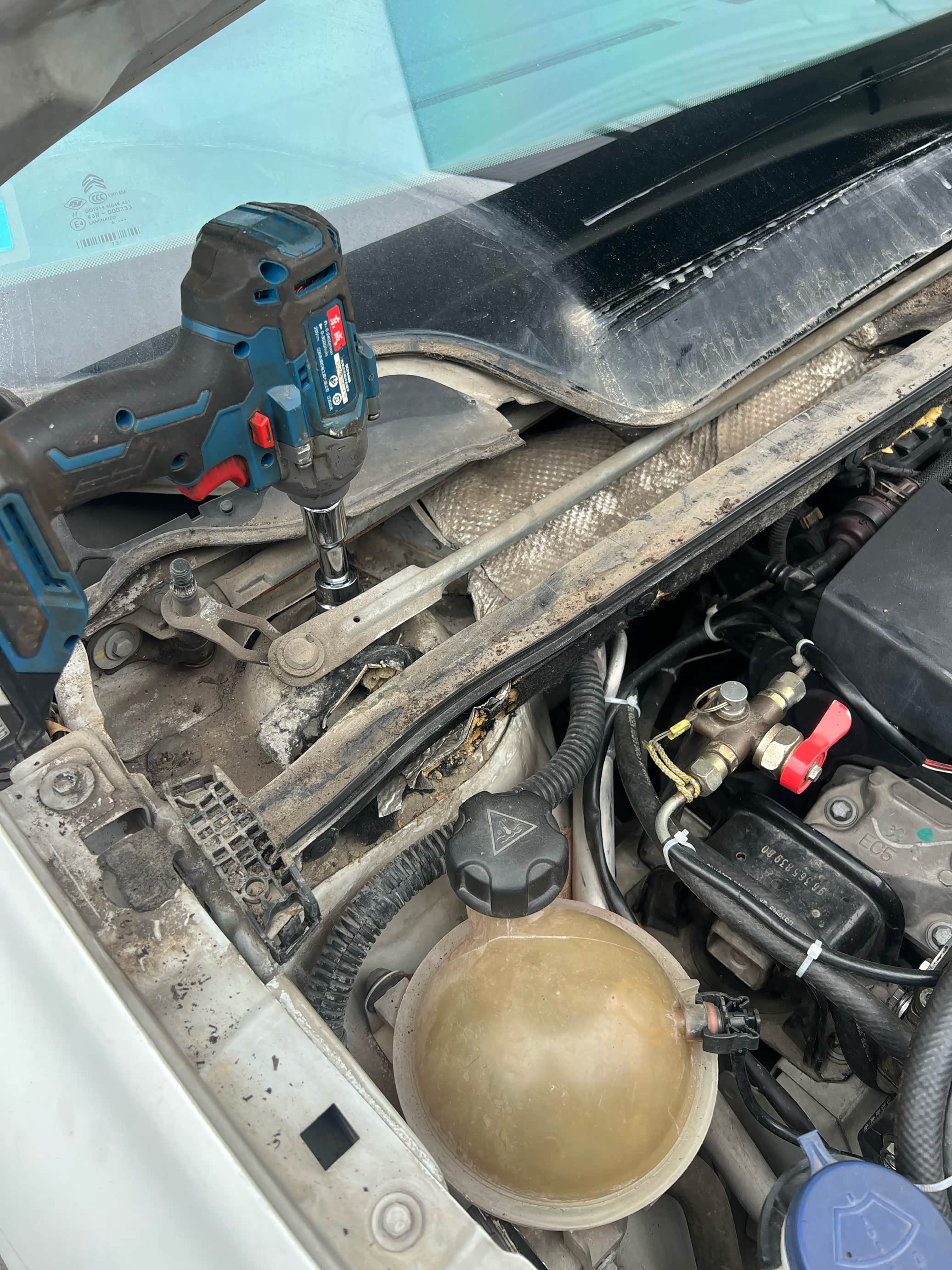

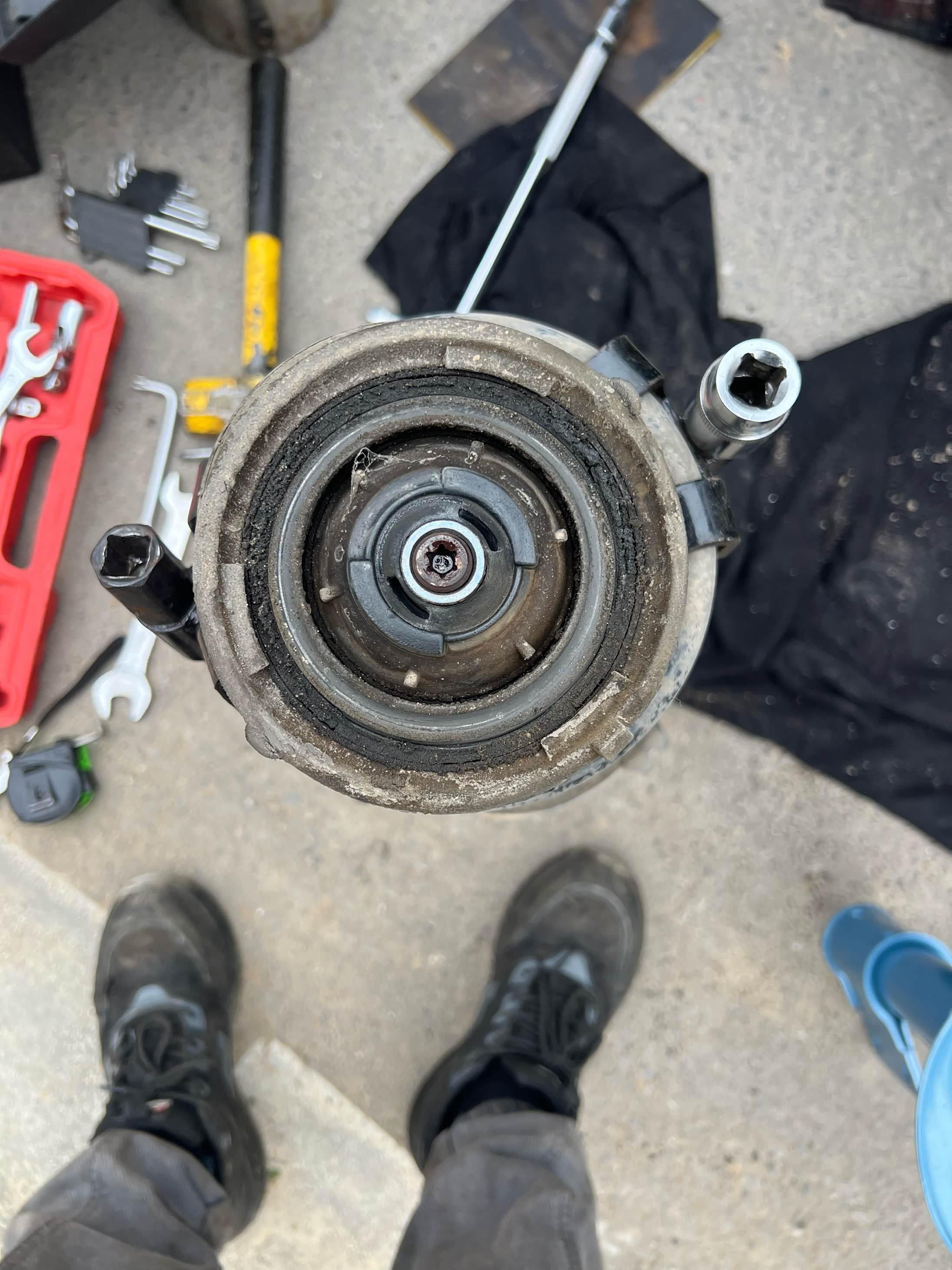

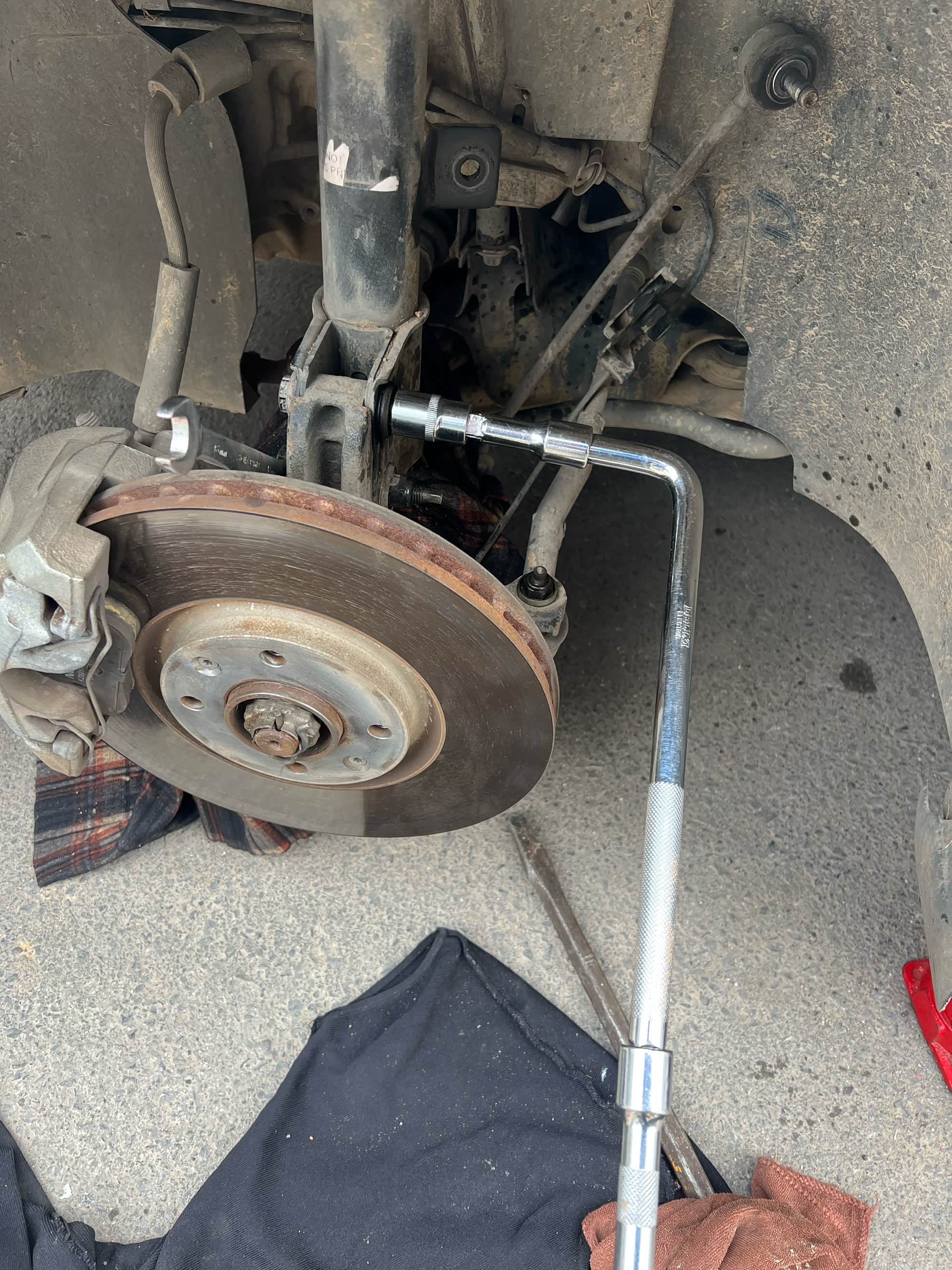

拆这个螺丝的时候可以下车的时候把雨刮器打到维修模式,只拆雨刮臂就能拆塔顶螺丝  由于我换减震芯,我就直接先电板手松螺丝,上的时候可不要电板手打螺丝上21的,原厂减震芯t45米字的,新kyb直接内六角
先把要拆的螺丝打点wd40  换右边的减震忘了   我有长撬棍,可以这样压好拆拉杆
螺丝太紧了,18的套筒最好用加长的,

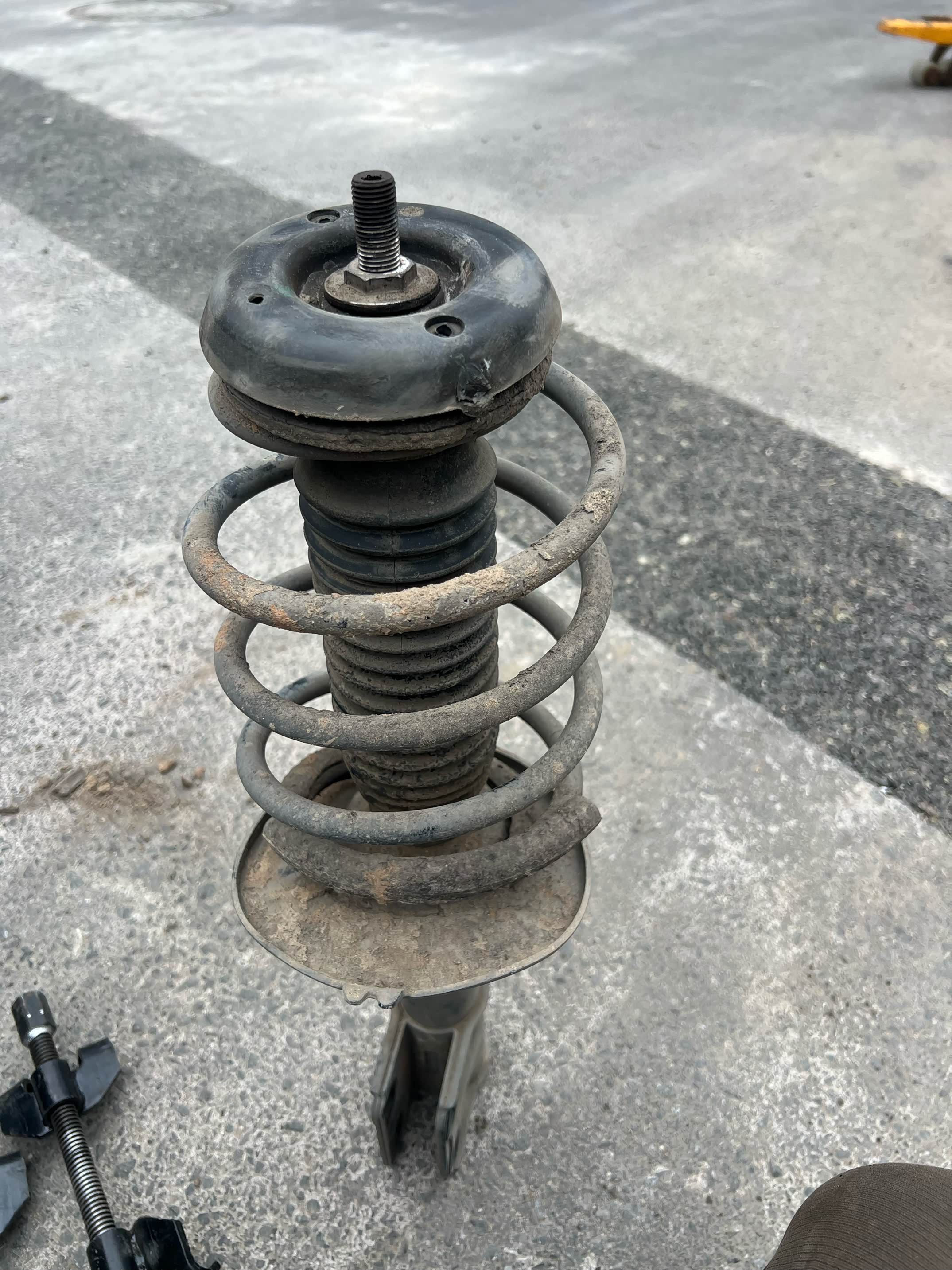

很轻松就下来了,注意看细节,外囚笼那东西挡一哈,防止把套子弄烂了,最后拆上面31螺母的时候最好把减震底部像我这样找个东西支撑一哈

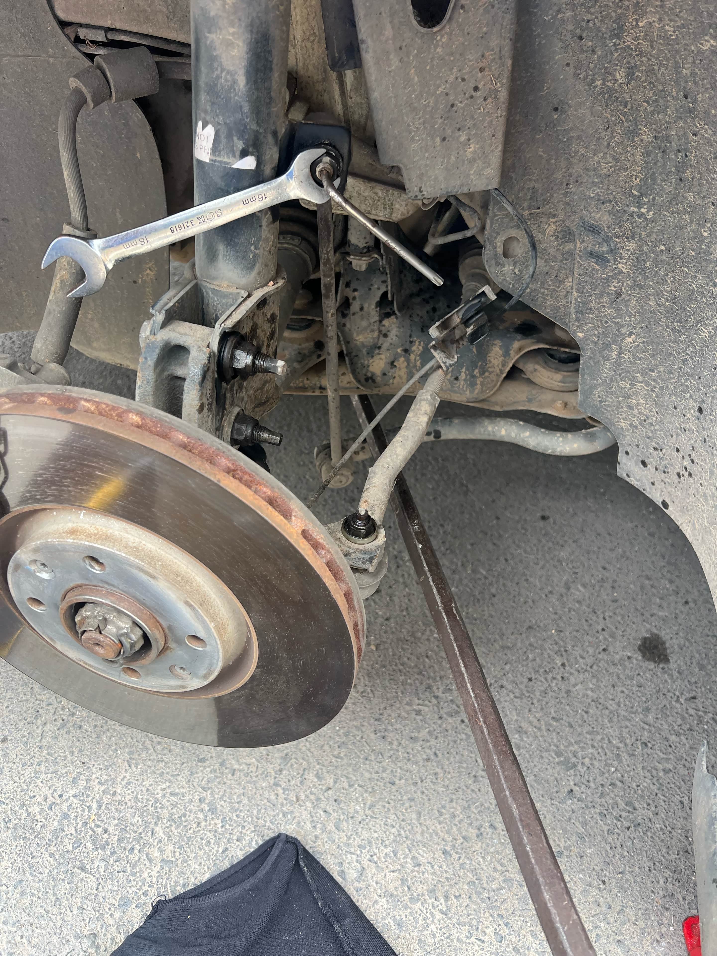

只拆平衡杆拉杆上断,怕把abs传感器线搞到就把里面的线放开,,记得装的时候方向,装不好以后打方向扯断了

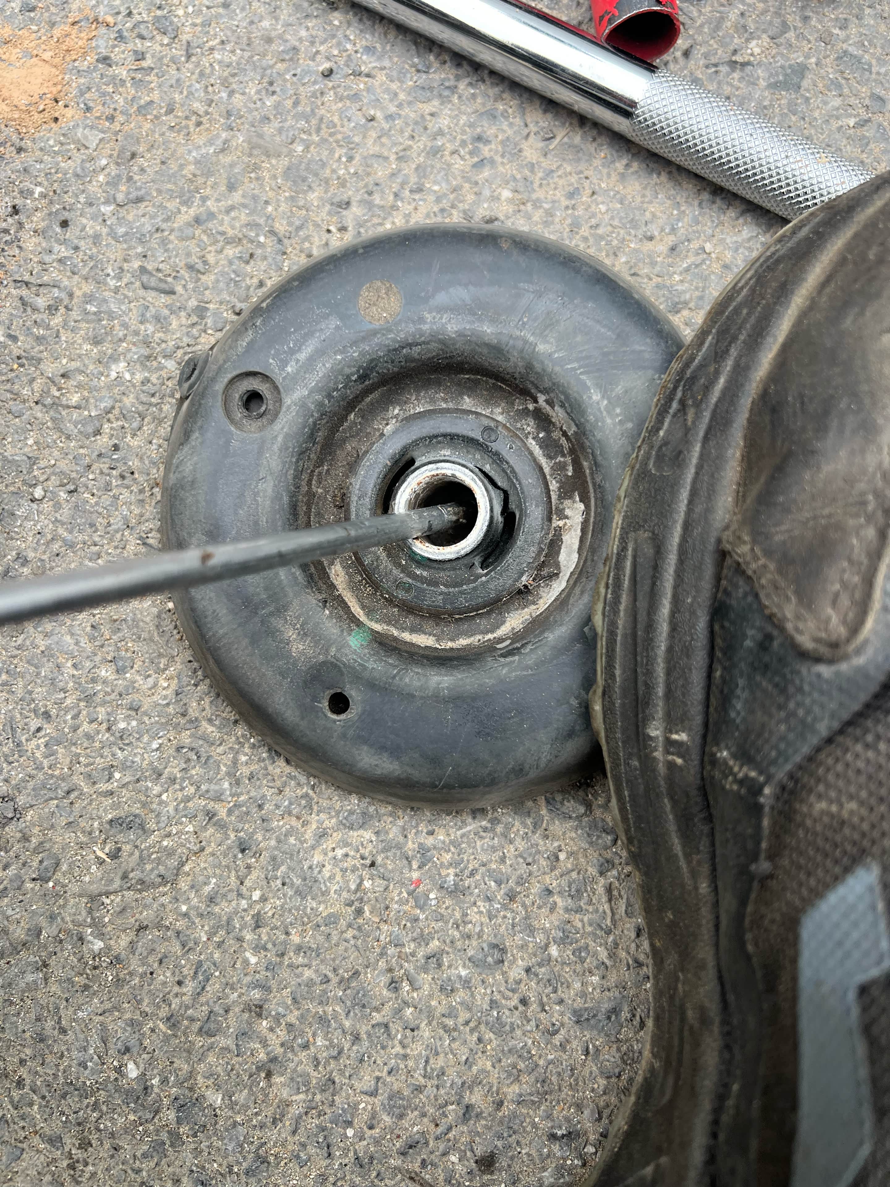

旧的左边减震顶胶跟减震没对到一条线
感觉新的kyb没旧的高,旧减震是前车主23年换的不晓得啥牌子

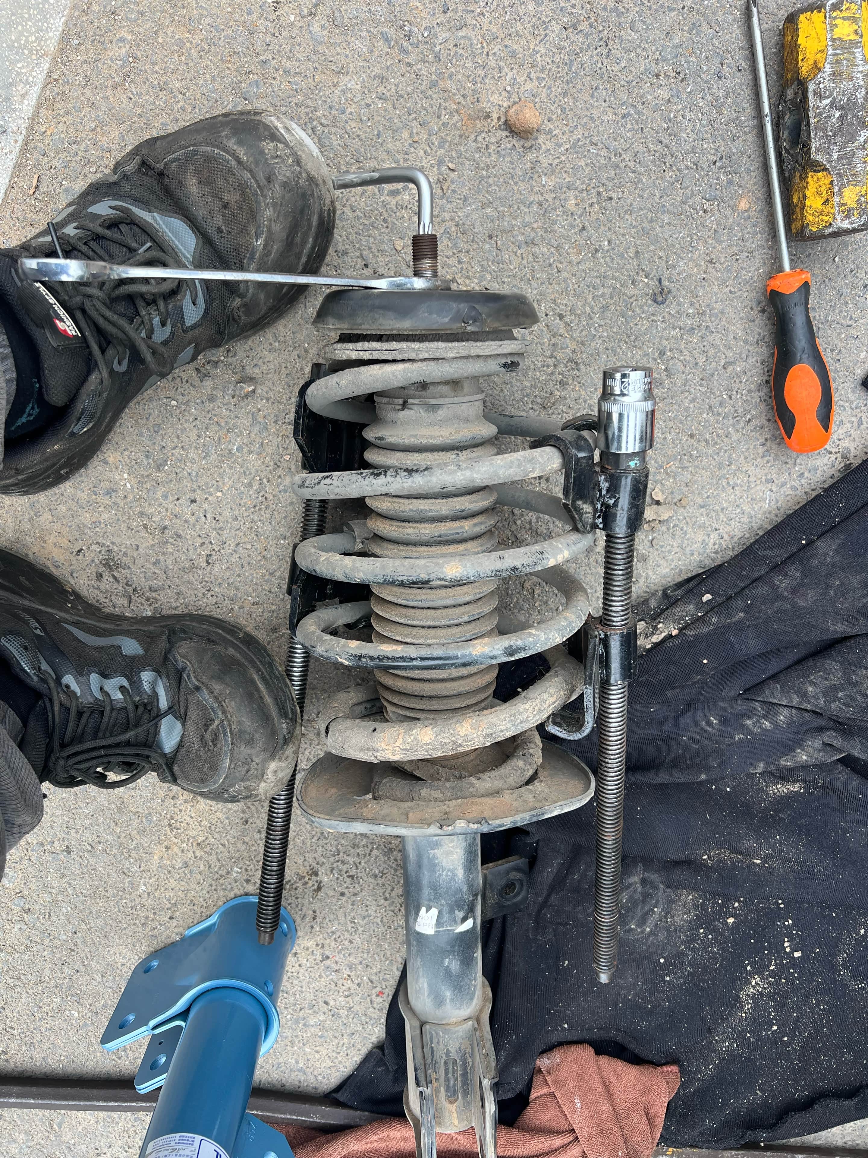

这拉弹簧的工具买了十年了,今天等于开张了  前两天拆c3xr弹簧也用了一哈,不联系你们用这种
旧的原车顶胶,跟平面轴承,贴合真好

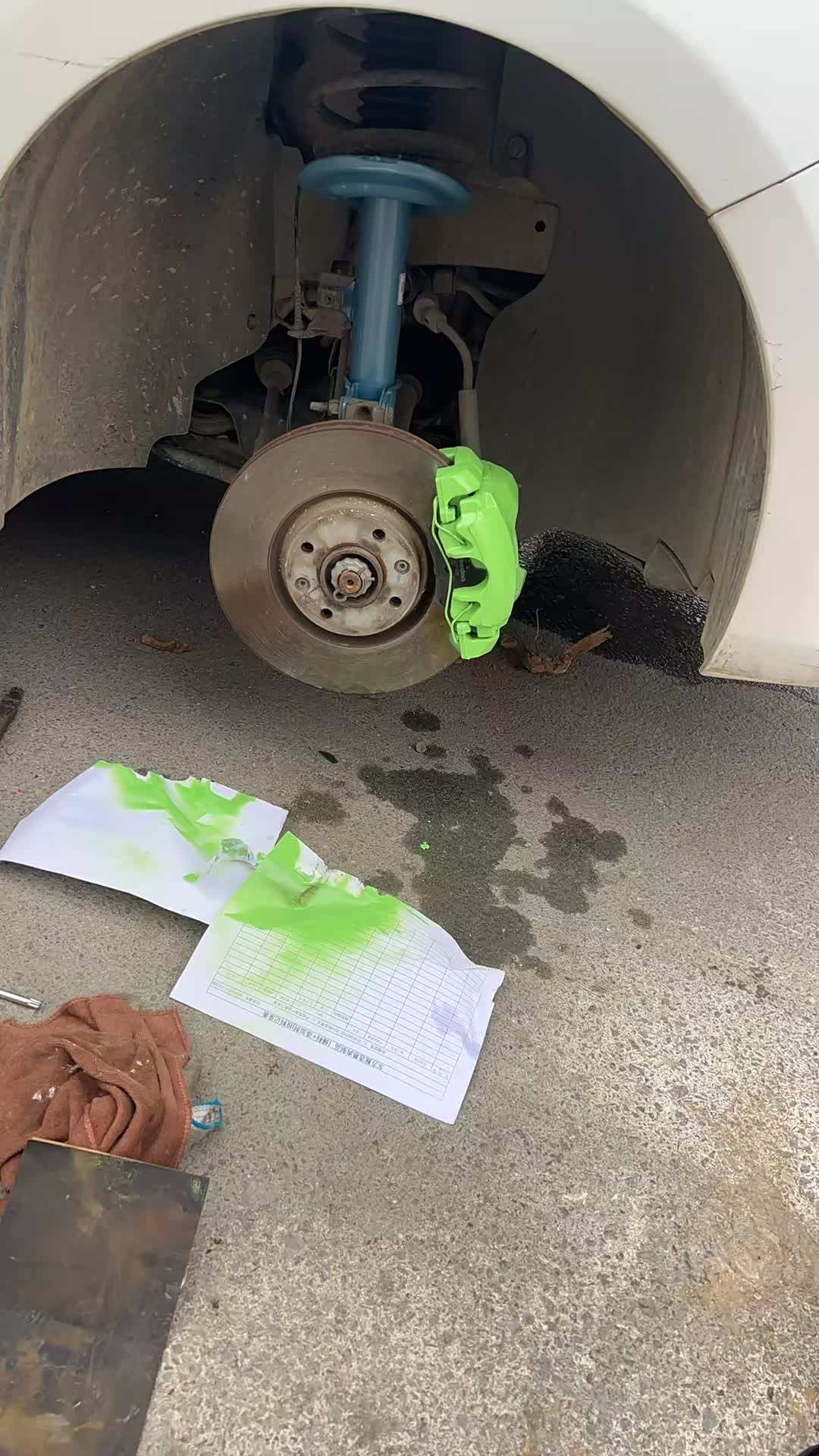

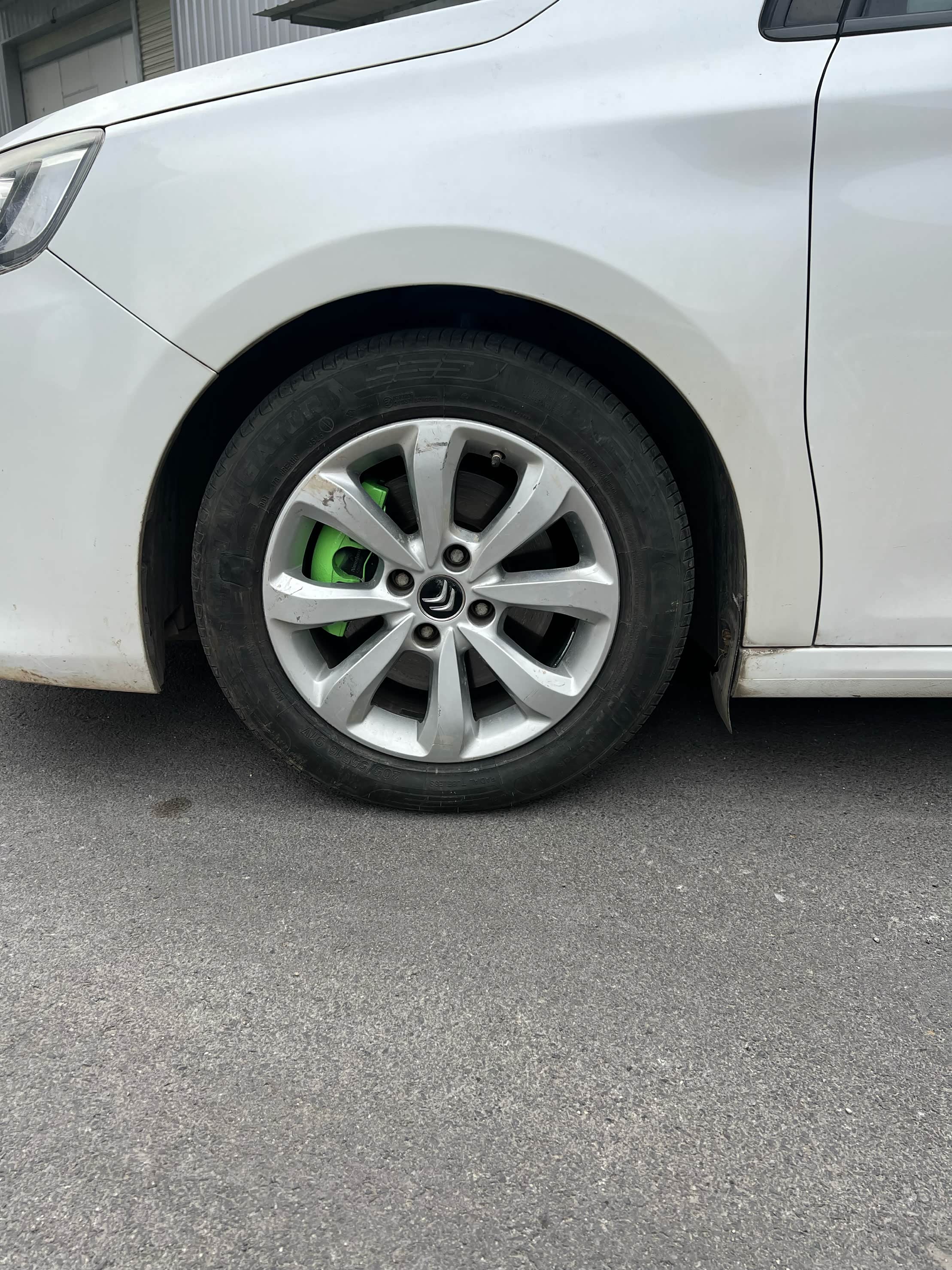

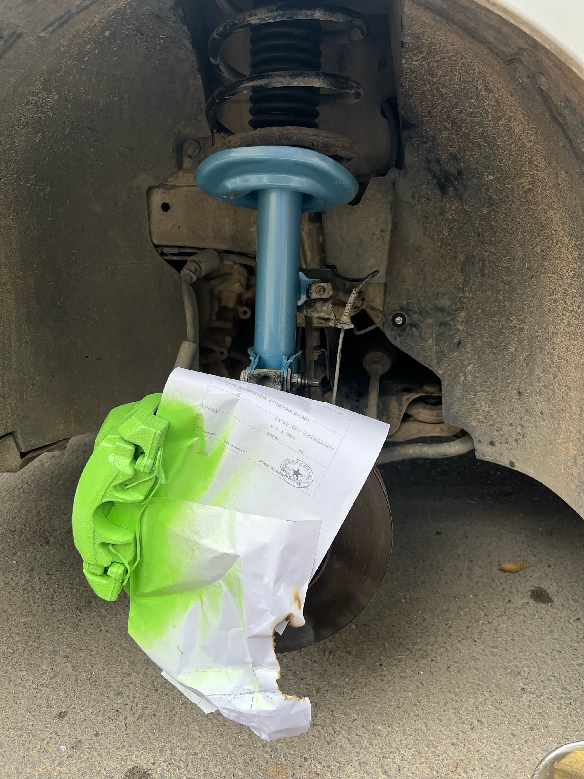

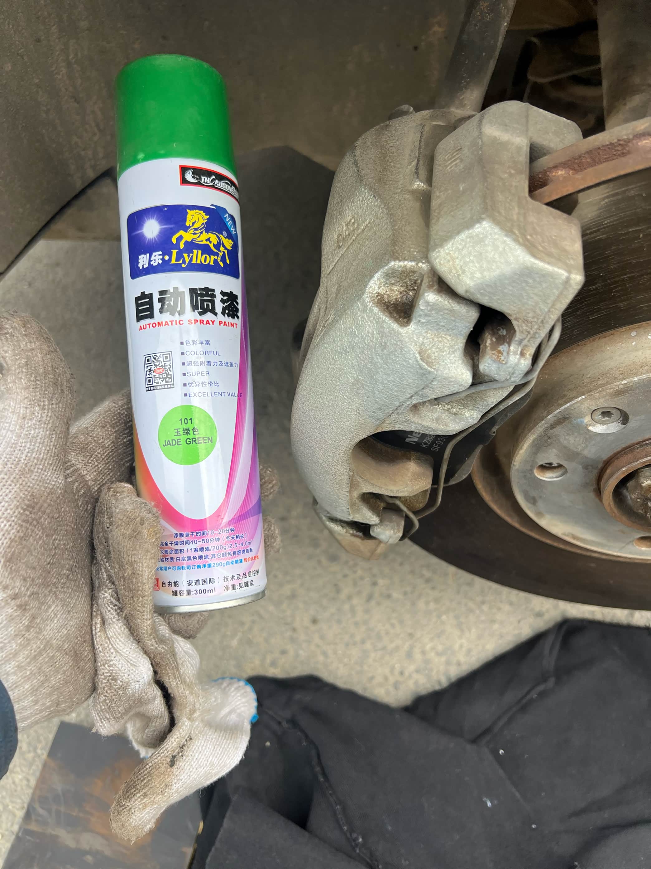

厂里不用的漆,看着卡钳若有所思
咋样ahl_偷笑
左边装好了
右边拆下来了,
右边顶胶

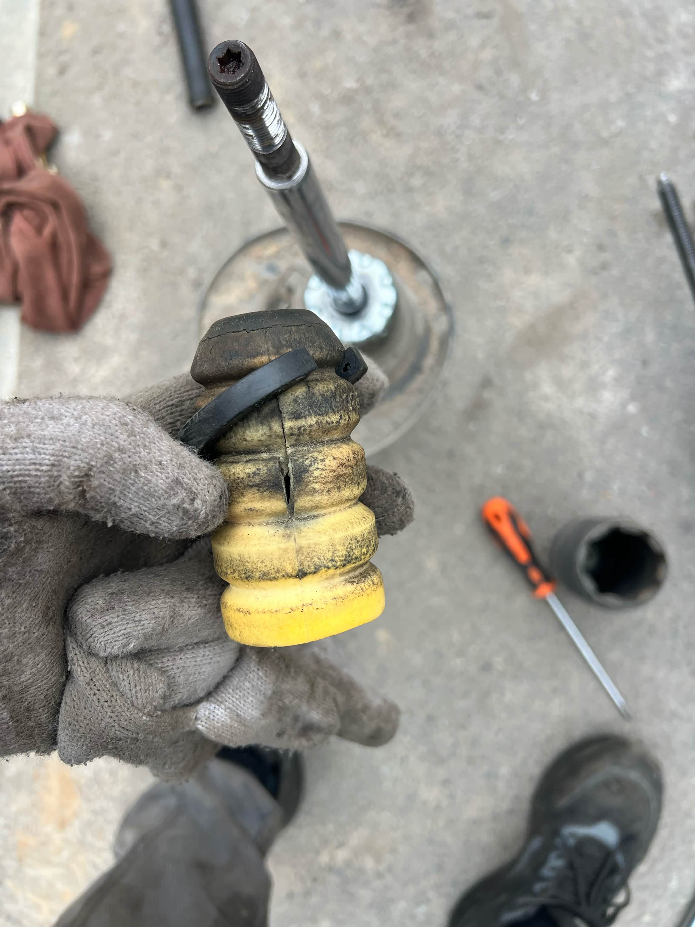

缓冲胶烂了,那个原厂黑色的胶圈都炸了
这哈前车kyb蓝桶,后面kyb黑桶,配加高载重弹簧
右边也得喷一哈
说哈效果
转弯前段软后段支撑性强  刹车距离变短  井盖随便压  细小颠簸虑不掉     不会硬碰硬
