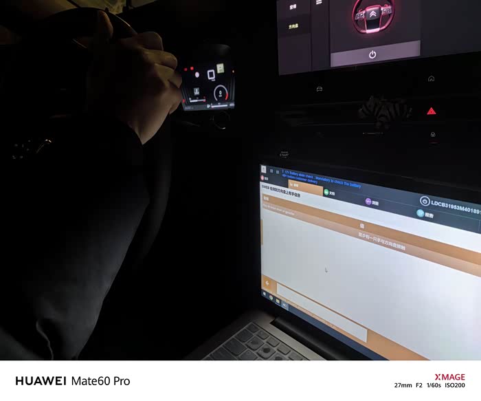

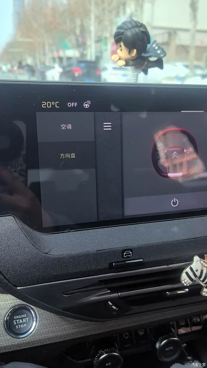

安装后还需要开通程序,就是所谓的刷机,刷机后在车机空调界面里有方向盘显示,开通之后现场就迫不及待的试了试,非常不错。温度是逐渐升温,不会觉得很突兀。天冷的情况下就是冷启动开始开启(天冷的时候冷启动降怠速的时间也会比较久,大概1分钟左右。)转速下来后,方向盘也就热了,完全热直至温度到达稳定大概不到2分钟。最高温度可以达到差不多45℃,这个温度不会觉得烫手,反而是感觉暖暖的。

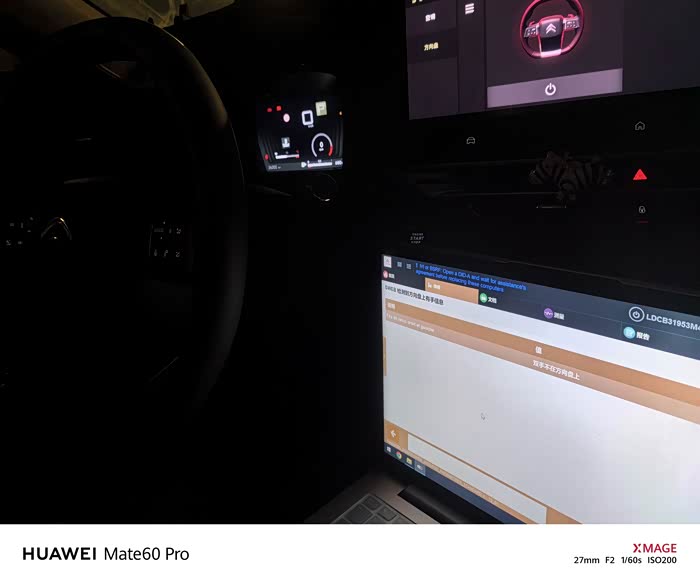

其实开通这个程序是我在之前刷欧版变速箱调教程序的时候就开通了,在没有硬件的时候,就没事儿瞎点过,按道理来说应该直接能用的,但是老师说怕当时没有硬件点开关会报假故障,所以又刷了一遍程序。这有硬件就发现了一个好玩儿的,进这个方向盘加热的程序里,可以看到方向盘当前的温度,而且还能监测到方向盘上有没有手。
