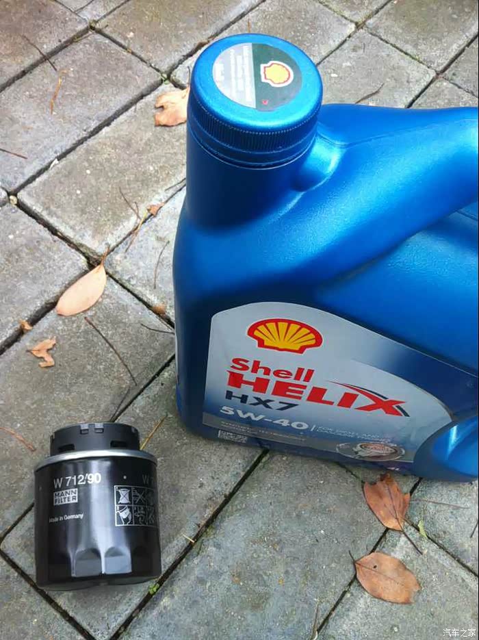

网购蓝壳5W40,防冻液,工具自备
装箱上车,准备给同事去保养
网购高6空滤C3880,空调滤CU2939,机滤W712/90
材料集体合影,防冻液是我上次用剩下的

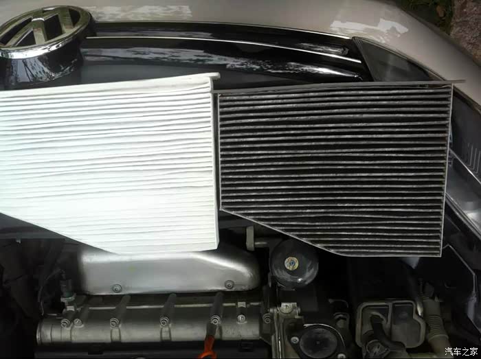

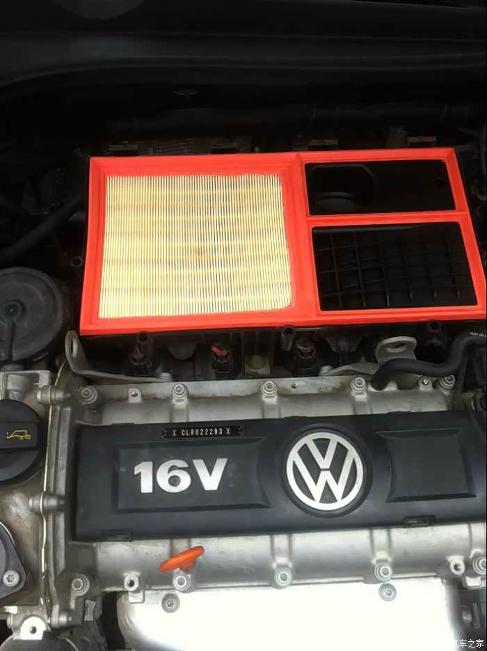

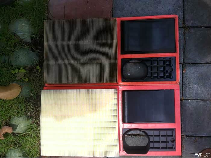

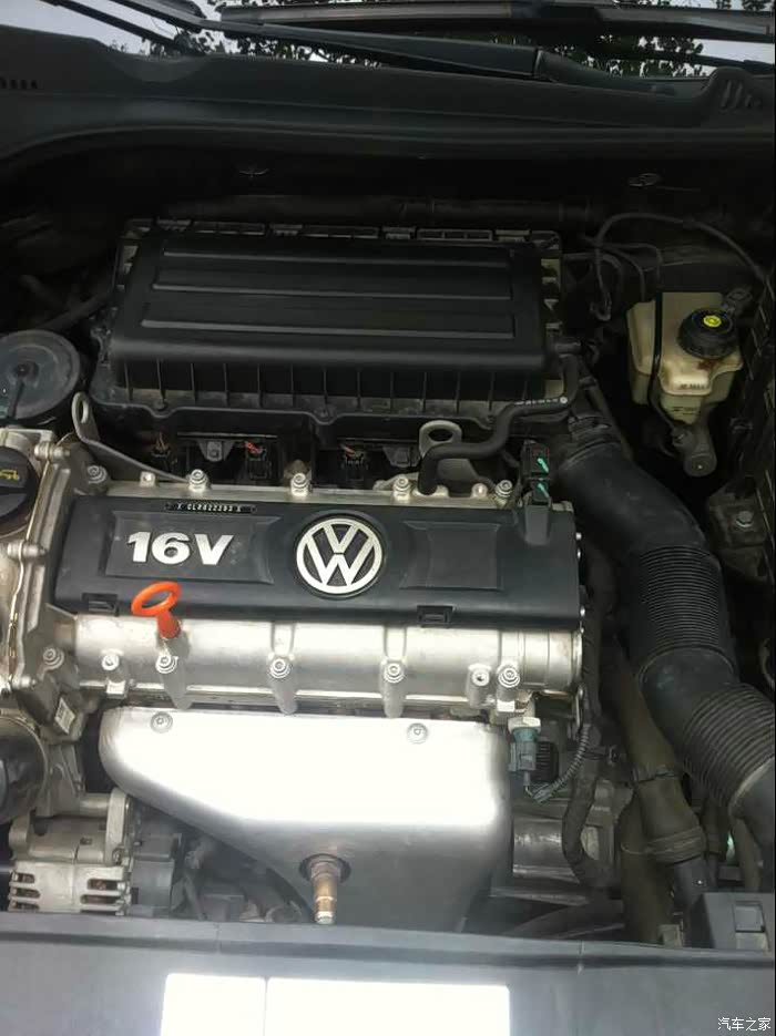

高尔夫6发动机舱,首先换空气滤芯,拆掉五个螺丝,空滤是梅花螺丝很少见哦,一般的车都是套筒螺丝。然后拔掉右下角的皮管,拿出空滤。
已经使用了一万六千公里的空滤,同事一直没换过。
新旧空滤合影
装入新空滤
皮管套上,螺丝拧紧

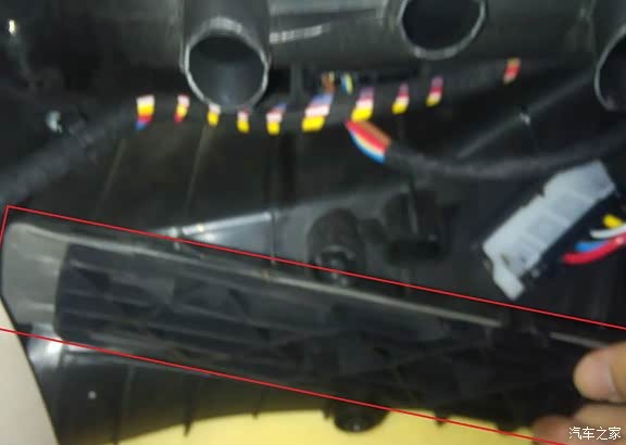

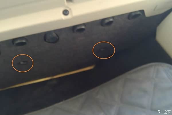

空条滤芯位置在副驾驶手套箱下面,可以看到两个塑料螺丝,逆时针用手拧开拔出来即可。然互将衬垫拔出来。
衬垫拔出来之后就可以看到空调滤芯盒子,拔出来
新旧对照,然后照片相反顺序装回去即可。记住衬垫一定要装进去,否则两个塑料螺丝很难对准螺丝孔。

然后准备换机油,来个合影。
然后准备换机油,来个合影。

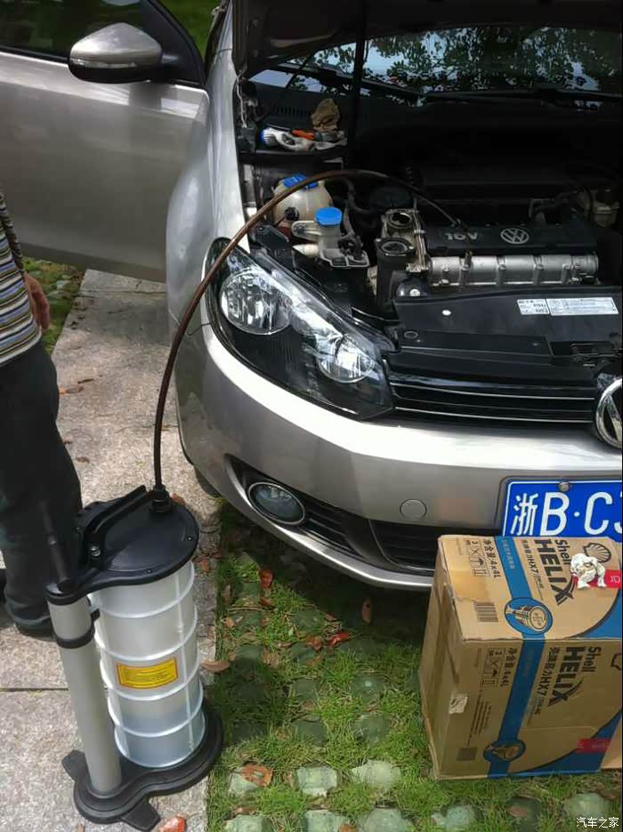

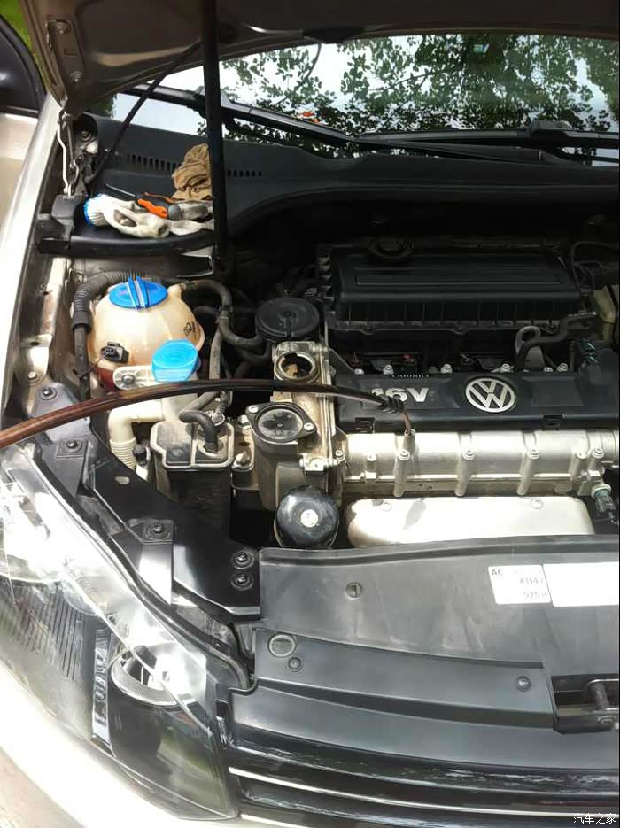

抽油工具,
拧开机油口,热车五分钟。然后开始抽油,最后抽出来大概3升半
抽抽抽,抽完之后把机油滤芯拧下来,然后吸下剩油,拧上新的滤芯。过程略,最后加入新的机油,新机油四升装最后大概剩下200-300毫升。
