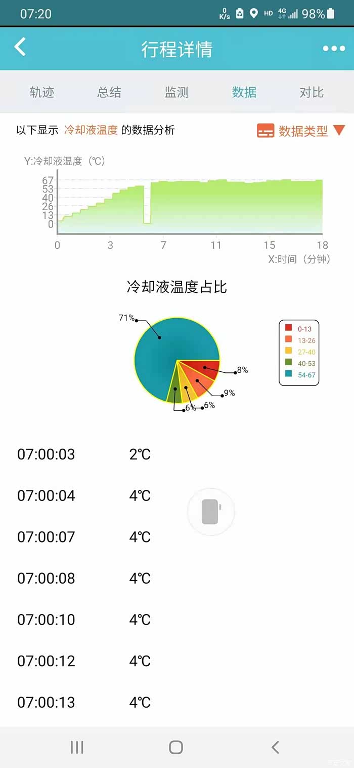

直接进入主题,1.6的没有水温表,只好在网了买了一个"手机迷你车载蓝牙ELM327 obd汽车检测仪故障诊断油耗检测行车电脑",通过检测发现发动机温度最高上到67度,
。直接进入主题,1.6的没有水温表,只好在网了买了一个"手机迷你车载蓝牙ELM327 obd汽车检测仪故障诊断油耗检测行车电脑",通过检测发现发动机温度最高上到67度,
从数据上看,水温上的还是挺快的,但始终就维持在65度左右。
可以初步判定暖风不热是由于发动机水温低造成的。

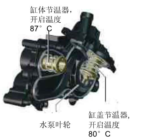

更换80度节温器。

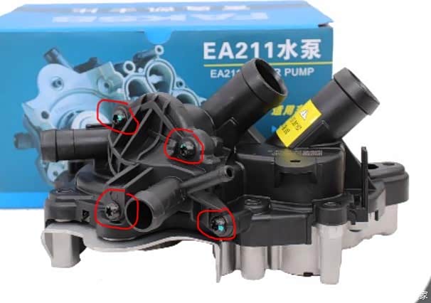

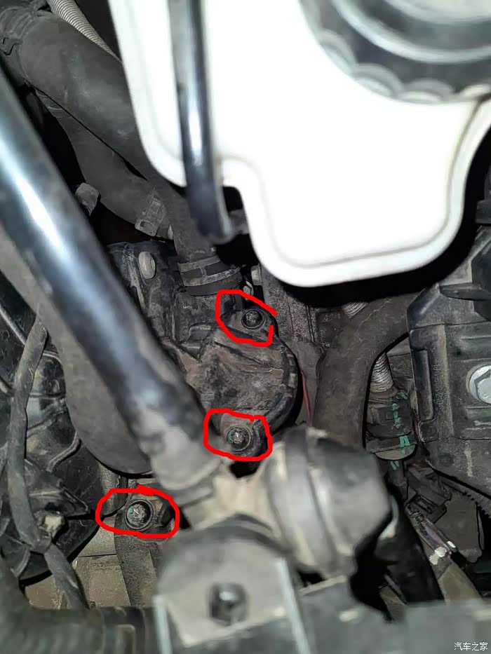

在网上查询一款一样的东西,将红圈画的四颗T30螺丝拧下往上一拉就可以把节温器的壳拆下来了。
红圈标的是三颗
红圈里的是冷却管后面的一颗

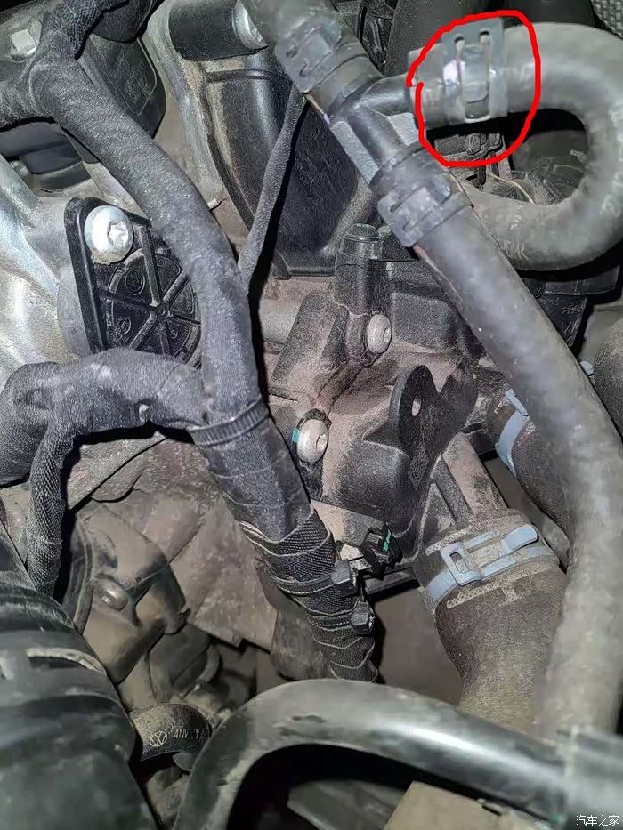

先把这个水管拆下,把管箍夹一下拉到下面,然后用手一点点旋转就把管子拆下来了。
在整个拆解过程中,冷却液会有溢出,大概1升多的样子,所以得冷一人瓶1.5升的冷却液,待完事后,加秒冷却液壶里。

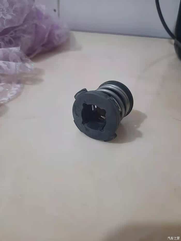

拆下来的节温器是这个样子的
经过与新的对比,该节温器在60度左右就有微小开启,新的在80度左右才开启。
还有一点,在打开节温器外壳的时候有一条密封圈是卡在下面的座里的,一般不会掉下来,这个要格外注意,否则会有漏冷却液的风险。由于没有专用工具,我是用尖嘴钳子顶住节温器里侧的小缺口,卡住节温器,然后往里按住,进行旋转,转了10左右就下来了,装的时候是一个原理。由于空间小,最好用专业的成套板手,否则无法操作。

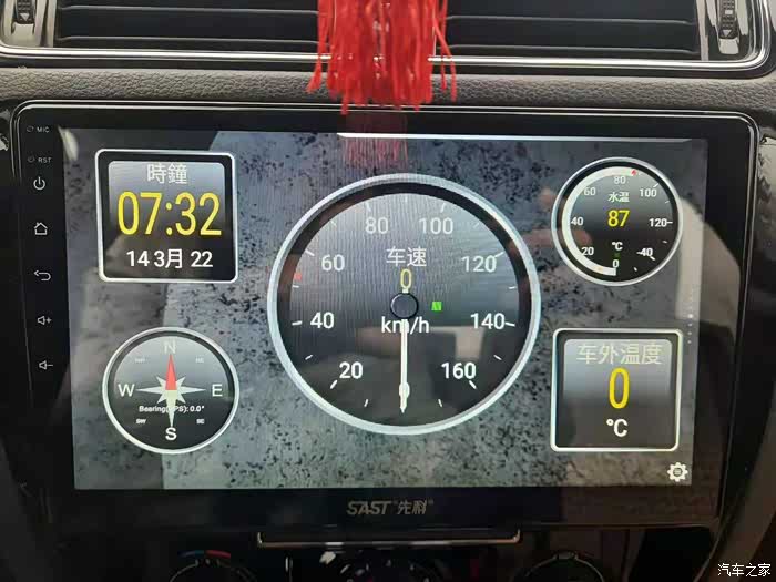

经过修理,室外温度在0度左右的时候,开起来水能稳定在85度左右。
