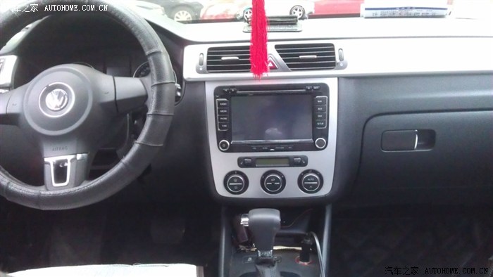

先上一张装完的图吧,车子是银外黑内。

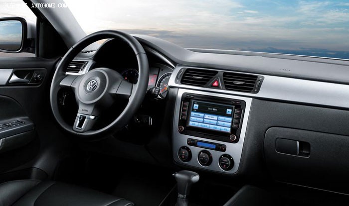

手机照的,跟宣传册上的照片差了好多,看下面这张做的多好,开天上去了

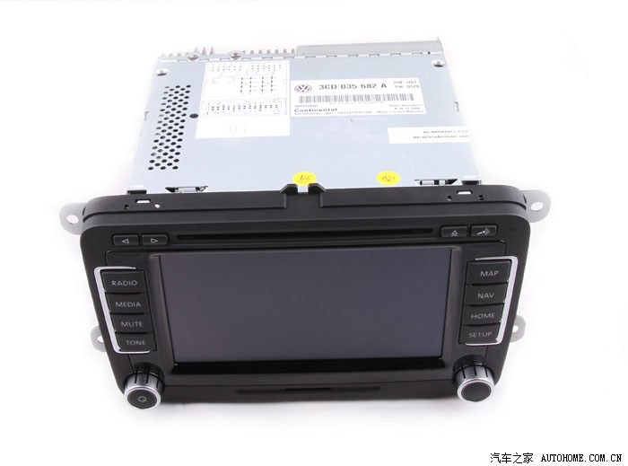

这是TB上的图片
RNS510,广告和展车上装的就是

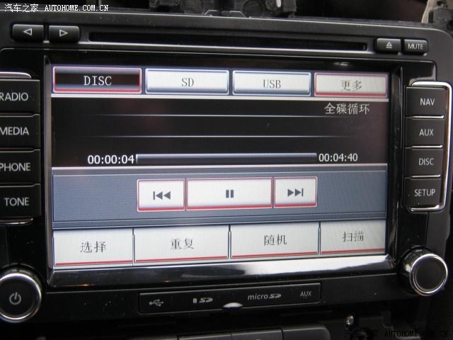

然后是NAV210
细微之处当然还是有差别的,NAV的卡槽做了个盖子,估计以后RNS也要效仿的。
事实上,的RNS510的中文化本来就是惠州德赛做的。而宝来的原厂CD机也是出自该厂。

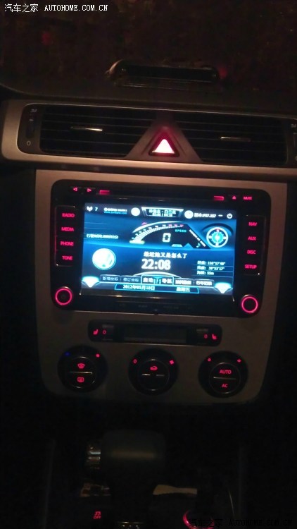

这张是装完善领之后的界面

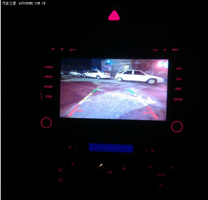

到车夜视,这个跟导航没太大关系,跟摄像头有关,当然,俺没买太贵的,是集成牌照灯那种

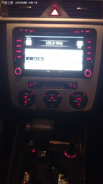

再来一张跟宣传图上同界面的,老套的广播界面,悲摧的手机照片
都是手机拍的,见谅啊
