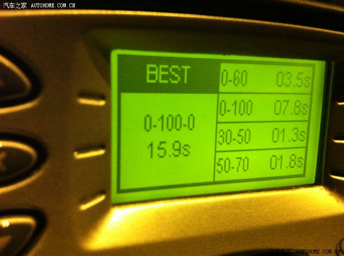

前几天,闲着没事找了条新路测试了下我的325M的一些数据,测试情况如下:
测试条件:两年半车龄325M E90LCI,  74000KM,  只改了EISENMANN中尾段排气,其余都是原厂
驾驶员:本人,12x斤 ,
汽油:油箱剩下小两格油(就是最后两条线),估计只有10升不到,显示剩余里程70多
           97号中屎油,没添加剂,
轮胎:邓禄普Z1高性能街胎(不防爆)前225/45R17,后255/40R17
天气:大概14-15度,1-2级北风
场地:双向十车道沥青路面
最差成绩:8.4,最好成绩7.8,  总共测了3次
具体操作:长按DTC全关DSC,DS档左脚刹车,右脚油门,大概2500转松刹车同时油门到底
得出感受:想要发挥车子性能首先必须轮胎要好,为什么这样说呢,因为我第一次测8.4,轮胎完全没热起来
那叫一个打滑,大概损失了0.5秒,后来狠下心,左脚刹车右脚油门,烧胎!!一直在4-6000转烧了大概10秒
从后视镜已经大烟到看不见东西,OK!
再来一次7.9,好吧,比以前玩已经是新纪录了,以前试过都是8.2-8.5秒
最后尝试一次,哦嘢7.8秒,只比原厂数据慢了0.1,而且还是没用98油的情况下
知足了,不想再折磨车子,跑了74000km的325,跑到7.8我觉得及格了
另外再同场加映一个100-0km/h的刹车测试,
我的乖乖,别眨眼了,36m,原厂的刹车!!!
前面刹车皮刚换的跑了1000KM左右,刚好开好皮
后刹车皮显示有15000KM
好了该说说这次成绩的关键了,
就是》》》》》》轮胎,为什么这样说,因为这次一起玩的还有IS300和改了3.5的IS,他们都是AP7040六活塞的鲍鱼
一台车因为帖了膜GPS干扰成绩不准,但他最好的是36.8米,他的轮胎是GOODYEAR EAGLE F1  as2
3.5那台IS用的是DZ101,抓地非常糟糕的轮胎,无论怎么测,100-0都是40米开外,多次都是41左右
顺带提下改了3.5的IS真好玩啊,在不断打滑的DZ101情况下0-100也做出了6秒的成绩
要是换套好点的轮胎如AD08 RE11,6秒内不是问题啊
和车主交流下:说不是不想换好胎,而是他比较喜欢玩烧胎,DZ101就对了,便宜又够滑
OK,人各有志,喜欢就好,不过3.5的IS玩烧胎真是太轻松了,视觉效果刚刚的
所以说改车真的别麻木,分清主次,我是交了不少学费了,改了不少,最近全还原了,发现原厂调教的真TM好开省心啊
特别是那些动不动来个大鲍鱼的,拜托,不知道刹车效果都是建立在抓地之上的,给100个活塞的刹车也白搭
所以建议各位想升级车子的最基本就是换套级别高的轮胎,从经济性里看是最直接有效的改装提升!!!
