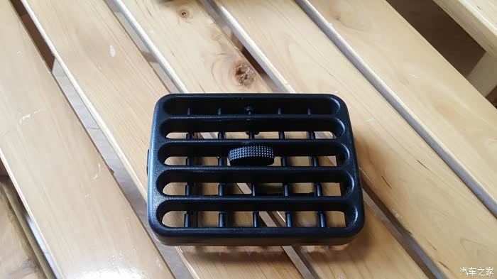

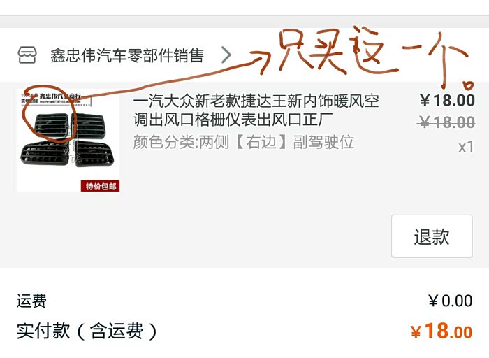

格栅出风口,只买其中一个,18元。
就是这个格栅出风口。

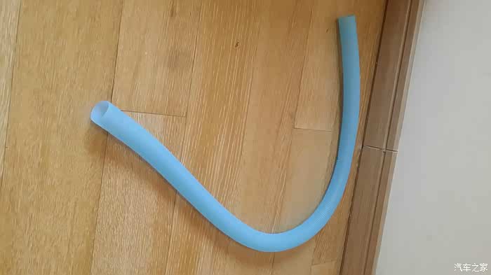

洗衣机下水管一节,3元。

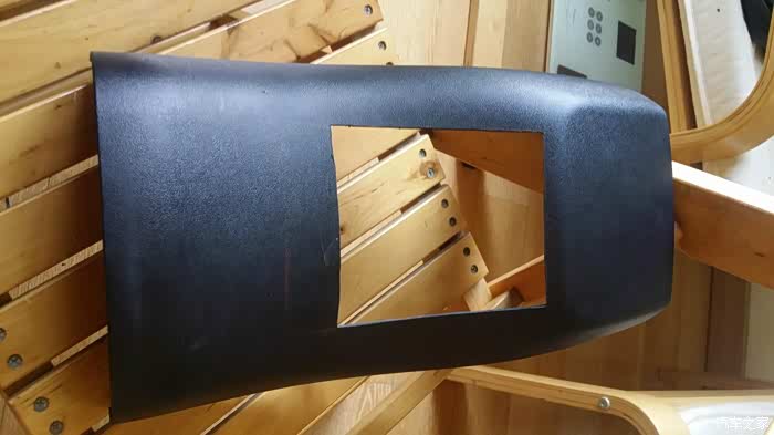

第1步:挖洞
第1步:挖洞
大小正合适,颜色有点不同,后面会改的。

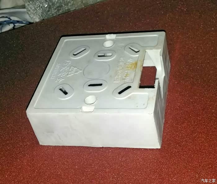

第2步:改PVC管和插座暗盒
PVC管切成这样的
插座暗盒改成这样
连在一起是这样的

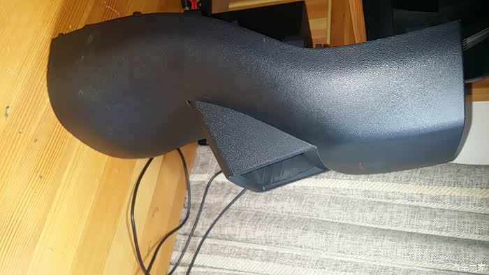

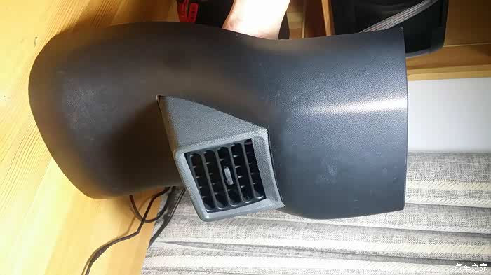

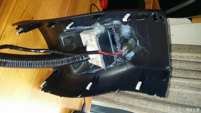

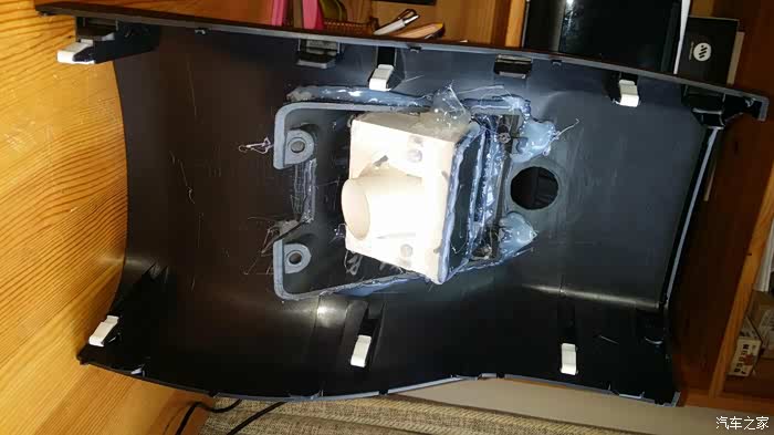

第3步:把PVC管、插座暗盒、格栅出风口用热熔胶枪固定在一起。
换过方向看看。

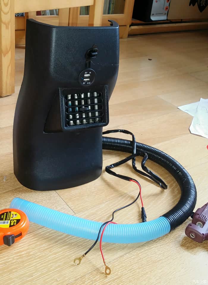

每5步:各部分固定在一起。
用了很多热熔胶。
来一张正面照。这个洞用来干什么的?看后面你就明白了,有大用。
第6步:安装后排双USB充电口,通过这个充电头把车上的12V转成5V的,一个接口5V、1A,一个接口5V、2.1A,可给手机和平板充电,速度非常快。这种充电头在马云家有很多,自己去淘。
再来一张正面照。

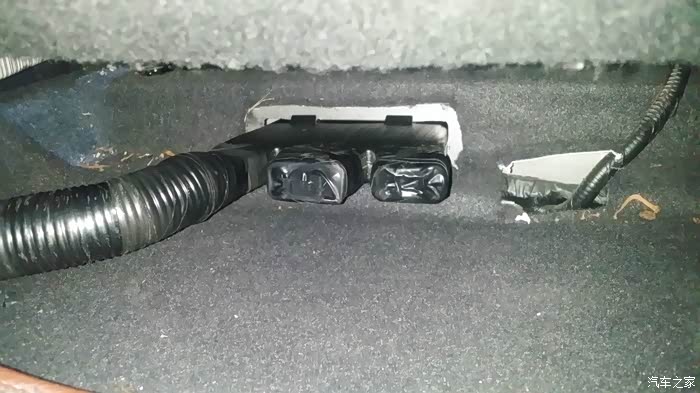

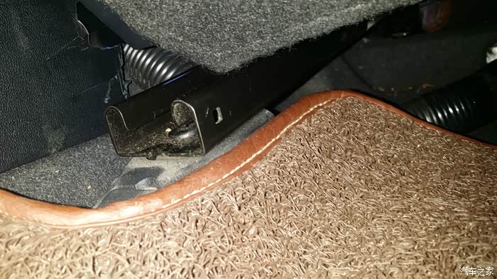

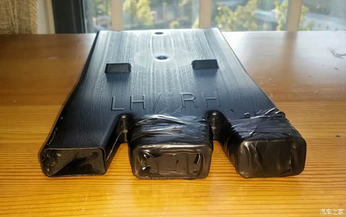

第7步:把副驾驶座位下的出风口堵上两个,只留一个接管子。
第8步:上车安装

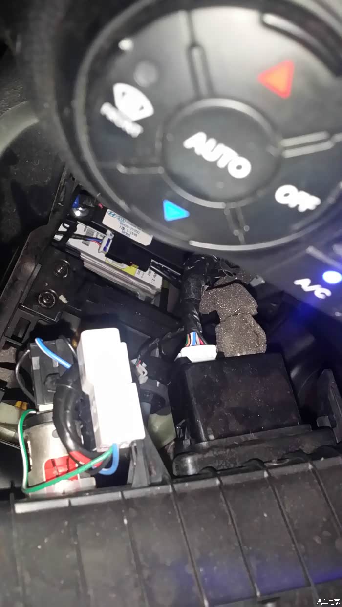

USB充电头的线接在点烟器后面。

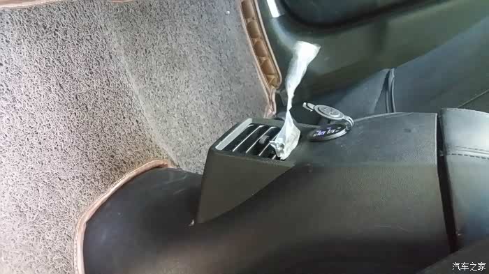

把管子连在副驾驶座位下的出风口。
这个管子在副驾驶座位下,是看不见的。

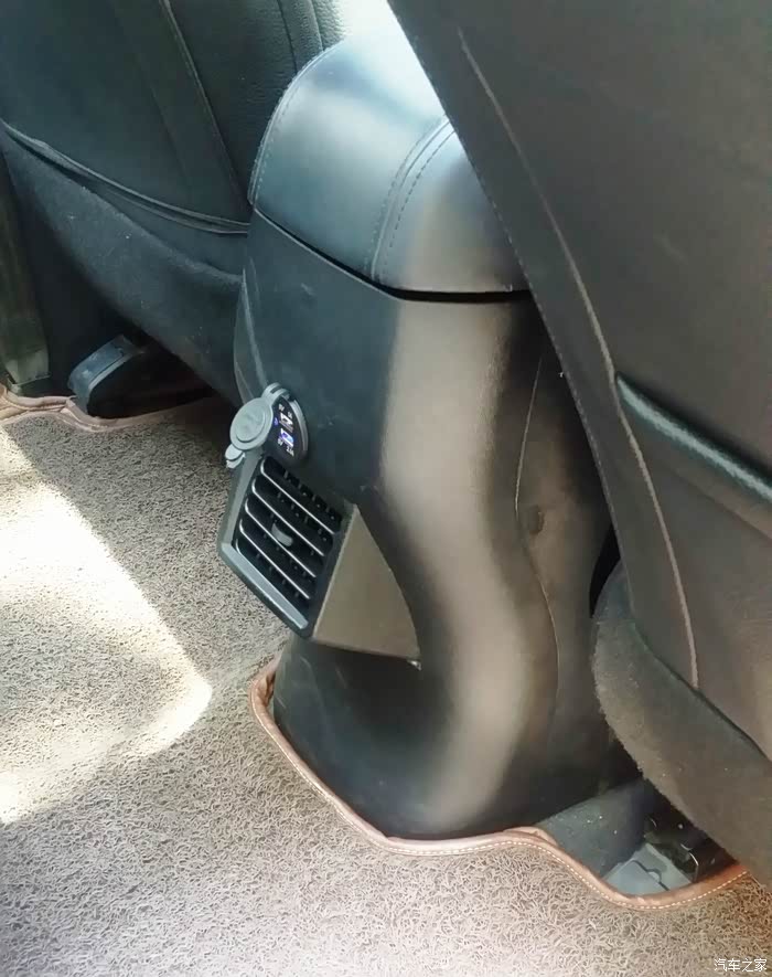

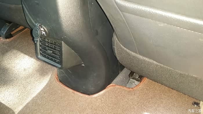

大功告成,上效果图
不错,我喜欢。
不错,我喜欢。
再来一张吹风照,效果好。
