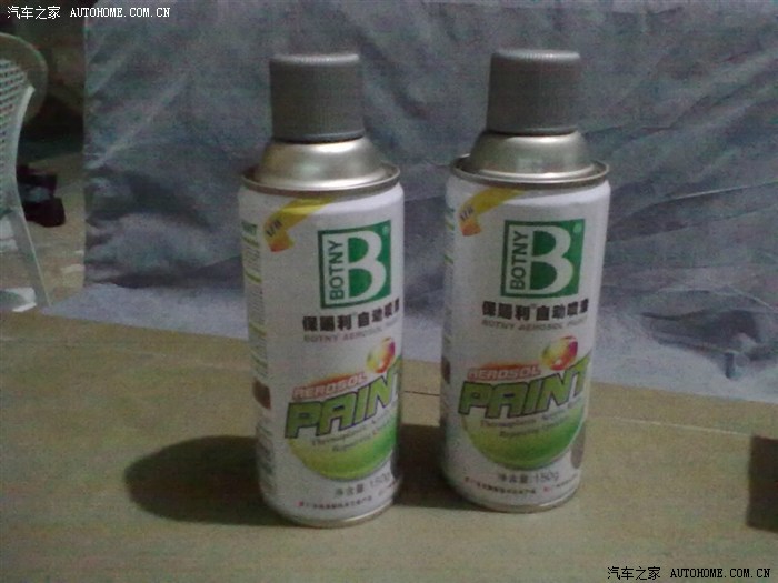

费用:TB上购买保利漆自动喷漆 一瓶7元,买二瓶14元

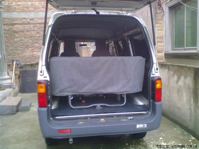

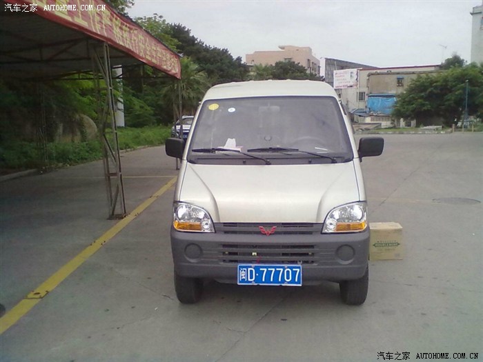

 改装前,前后保险杠

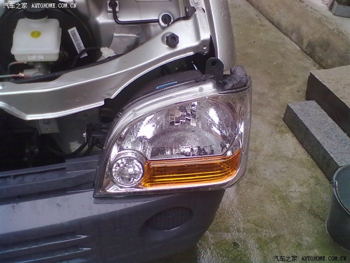

首先拆开大灯,二个十字螺丝拧开,双手抱住左右两边往后拉,就有卡子很紧,需要用点力,不过要慢拉不要用力哦!

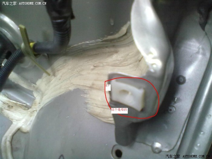

就这个卡子凹曹
和这个凸,图片中的卡子已经被偶分开啦了!

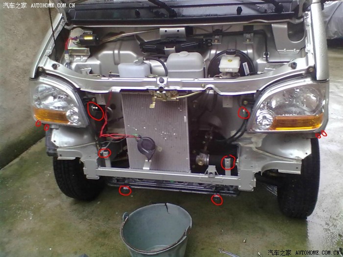

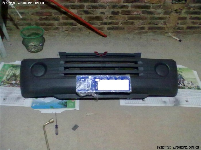

拆大灯是为了拆左右两边四个固定保险杠的螺丝,如下图中红圈所标.一共十个螺丝位置.

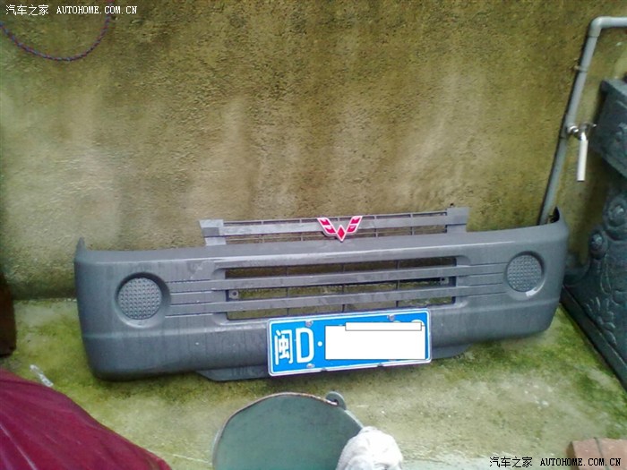

已经折开的前保险杠

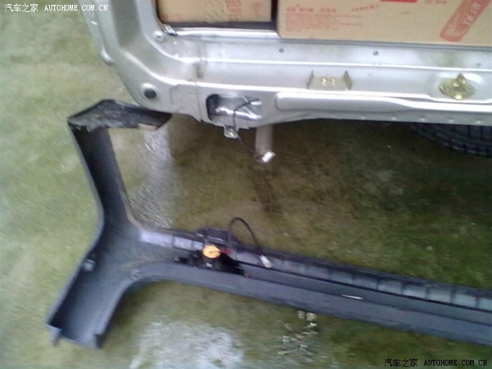

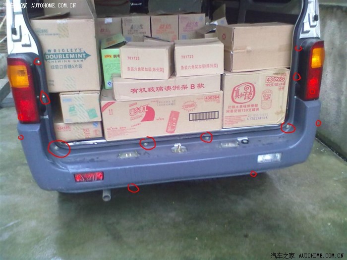

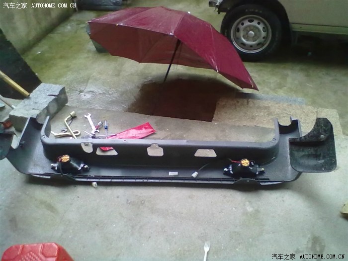

接下来开始拆后保险杠,如图红圈所标位置,还有后挡泥板两边各一个螺丝,

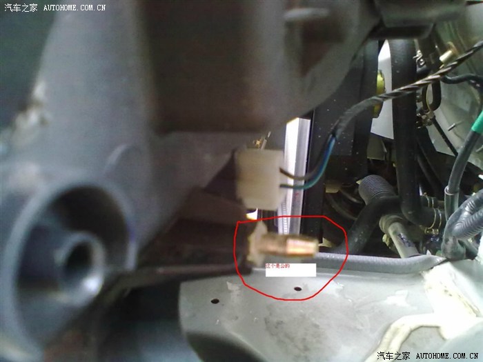

拆后尾灯二个螺丝,还有二个卡子,还需双手抱手往后拉,用点吃奶力哈!

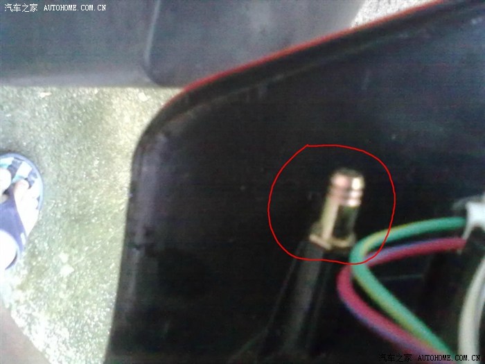

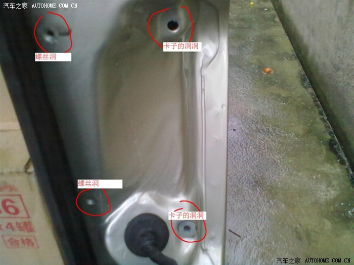

下面中的洞洞里有一个螺丝,用起子搞下就出来了

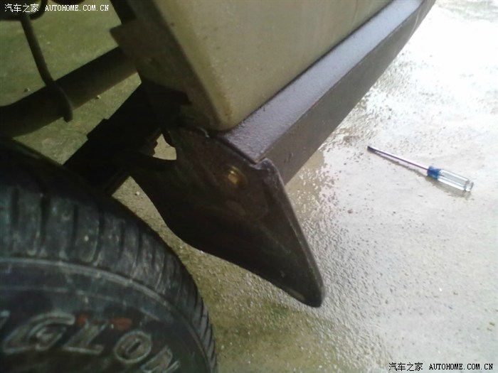

后挡泥板有个螺丝,

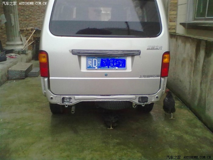

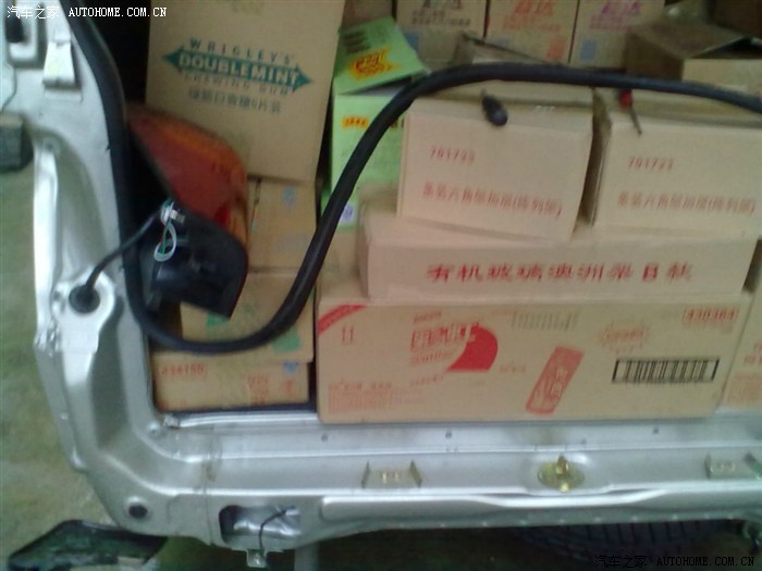

没有后保险杠的样子,真是难看!

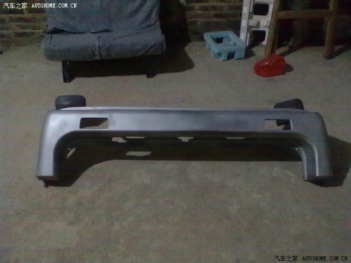

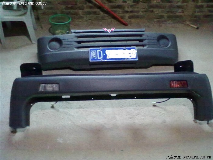

拆好的前后保险杠一起合个影!
主角登场,一瓶才150G 太少了,

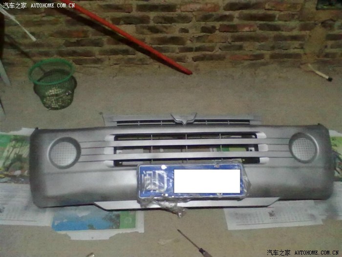

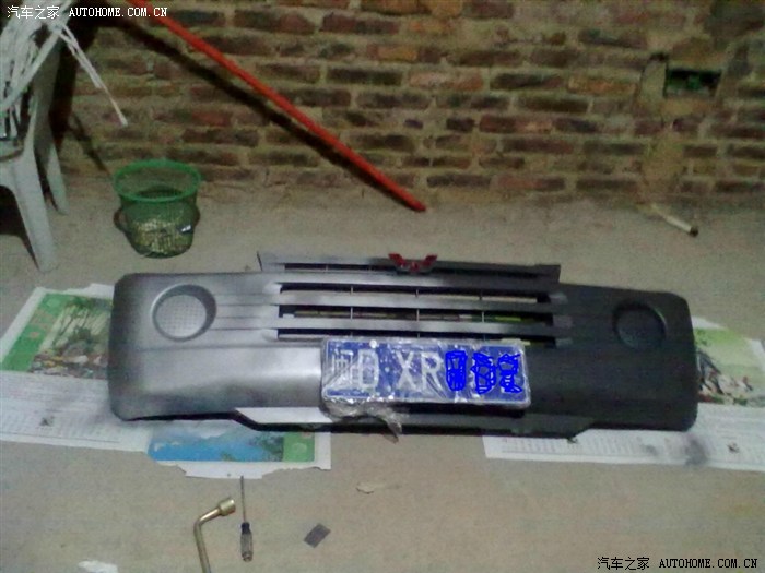

开始喷前杠,我是用保鲜膜包住牌子

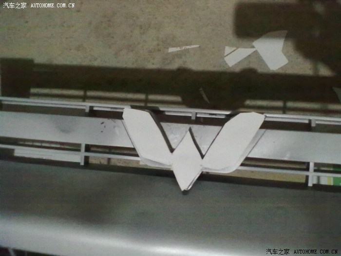

用日历剪个五菱的型,知道干什么用的吧!

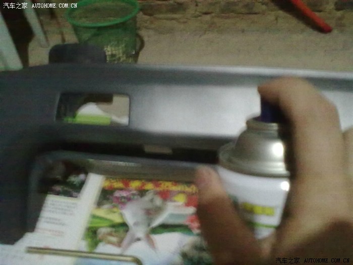

边喷边拍,漆的味道太那个啥了,最好带下口罩比较保险!还有在室内喷一定要打开窗户,保持通风....

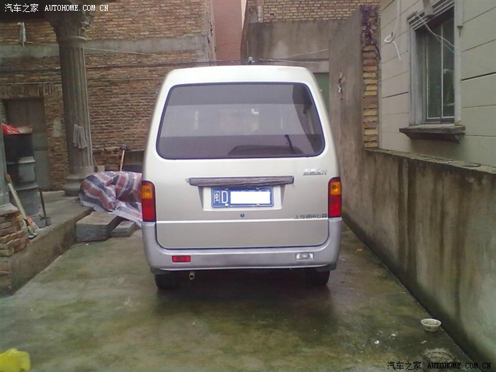

后杠喷好了,

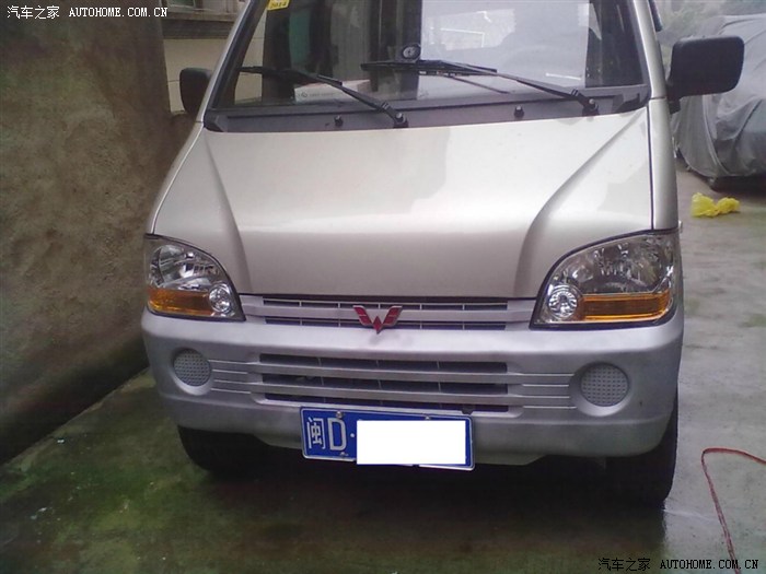

安装就不用再重复说了吧.怎么拆就怎么装滴.....不难!!难的是不想动手...喷好后的样子,看起来舒服多了....
好了,本次改装到此结束.谢谢大家观看!
