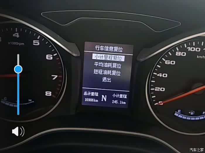

所有数据清零
短程油耗、平均油耗、小计里程都清零。

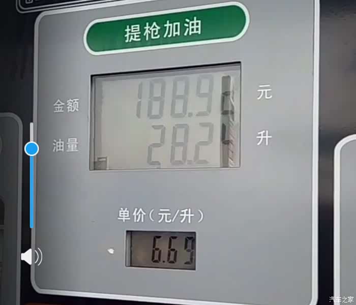

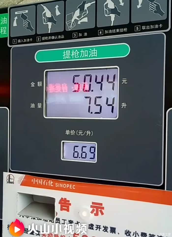

下高速加油到跳枪,耗掉7.54升92号汽油。满格油还能加进7.54升。有点奇怪。
7.54升÷142公里=5.39升。0.36元1公里。
