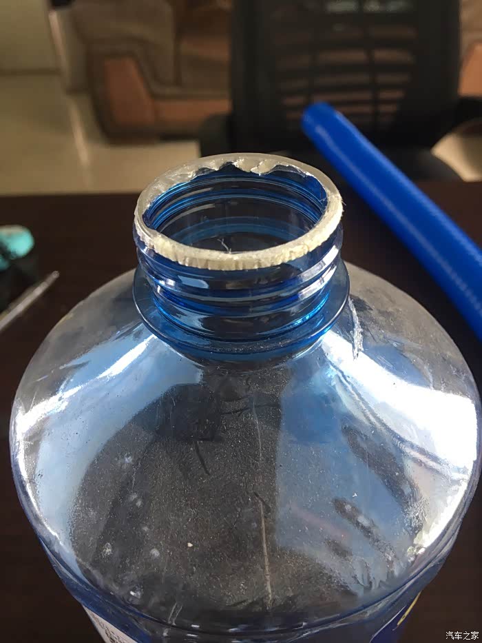

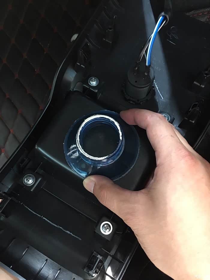

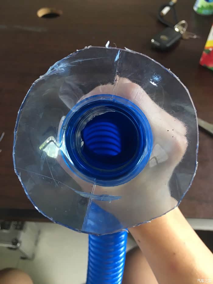

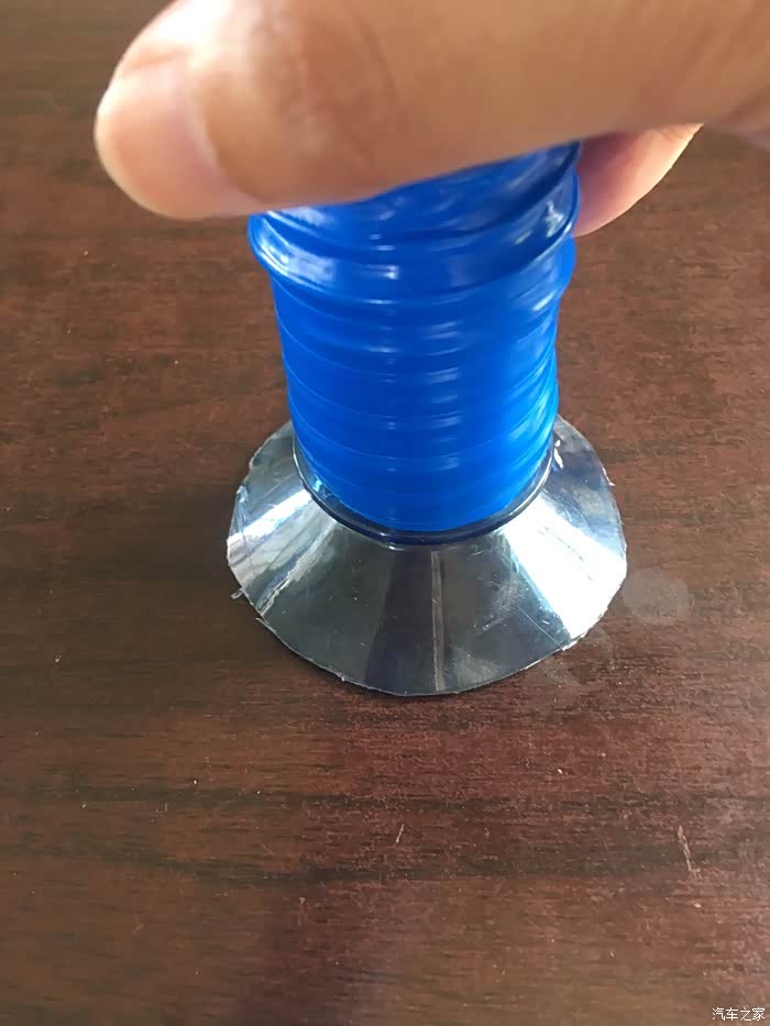

改装需要的材料。这是一个玻璃水空桶。后期有用。

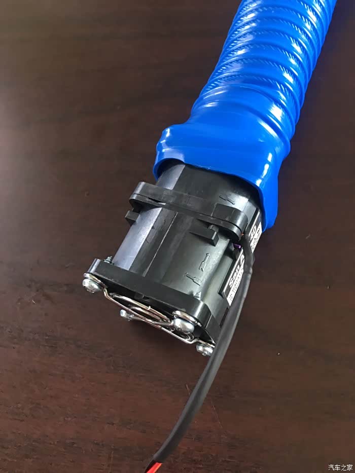

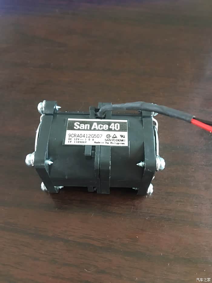

这是事先准备的一个双风扇,很小,风里很大!不过最后没用到它。

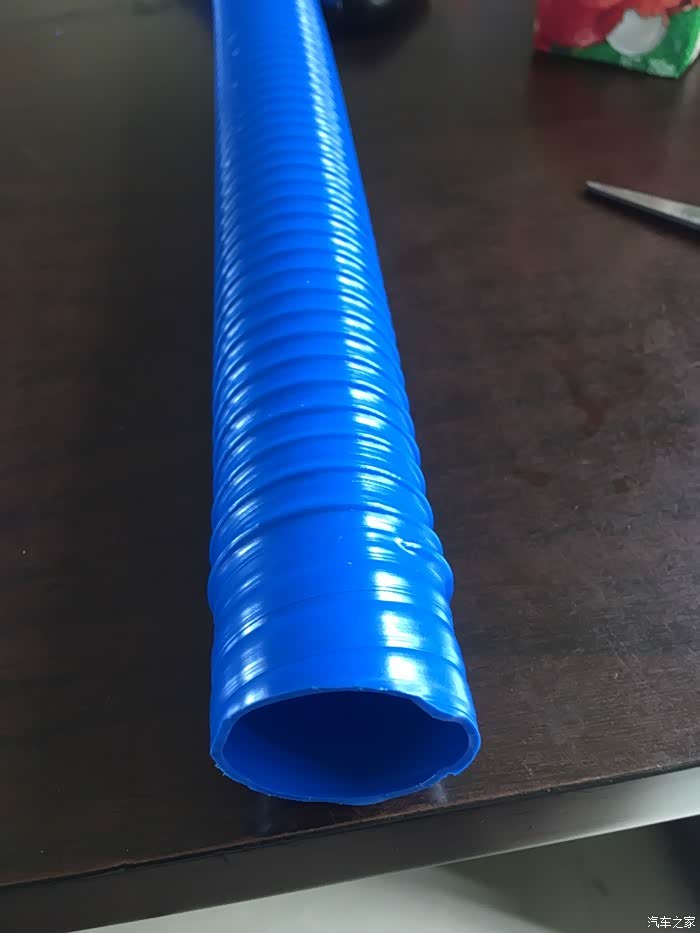

两根4.5厘米质量的洗衣机排水管,做为后排的通风管道用。
本来打算后排改成可调节风量大小用的。计划赶不上变化,最后没用到,不过这个确实可行!

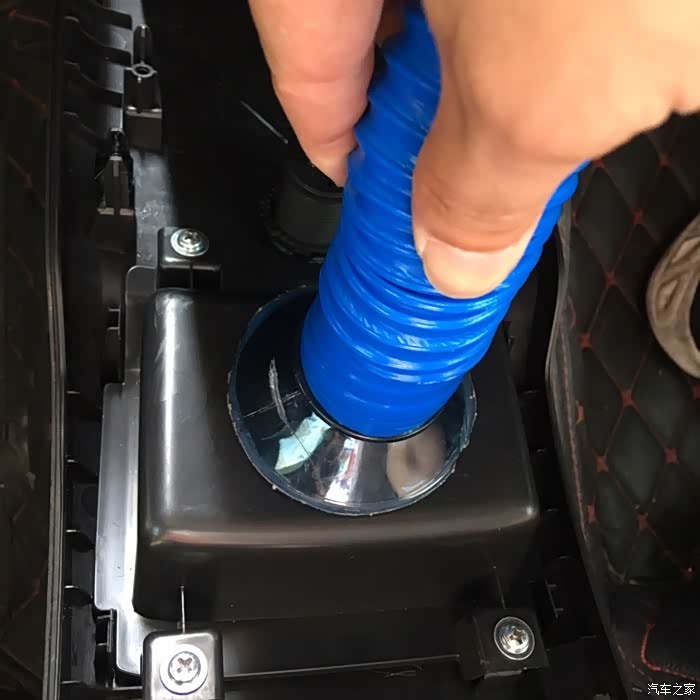

这个桶口直接可以和排水管无缝连接,都不需要密封胶。
完美

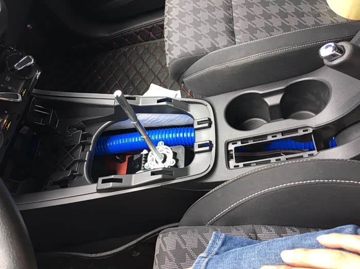

材料全都准备好了,接下来就是上车操作了!

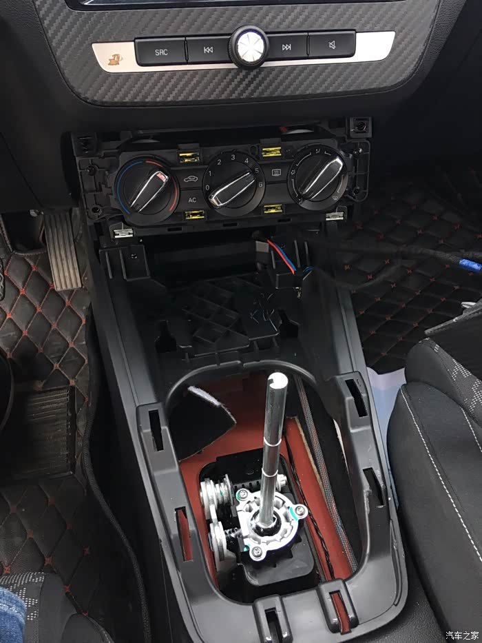

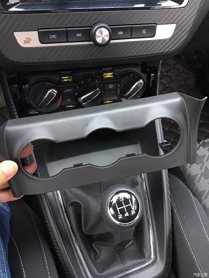

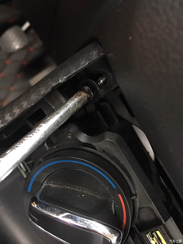

拆!中央扶手箱必须全拆。
全程一人操作,所以有些细节方面没有拍照。

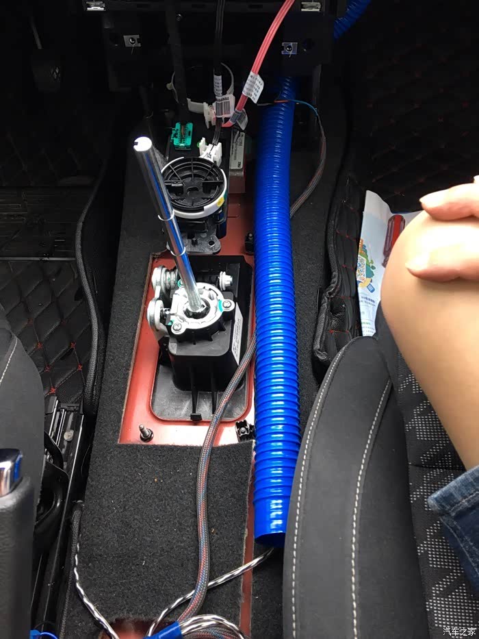

排挡头拆掉!

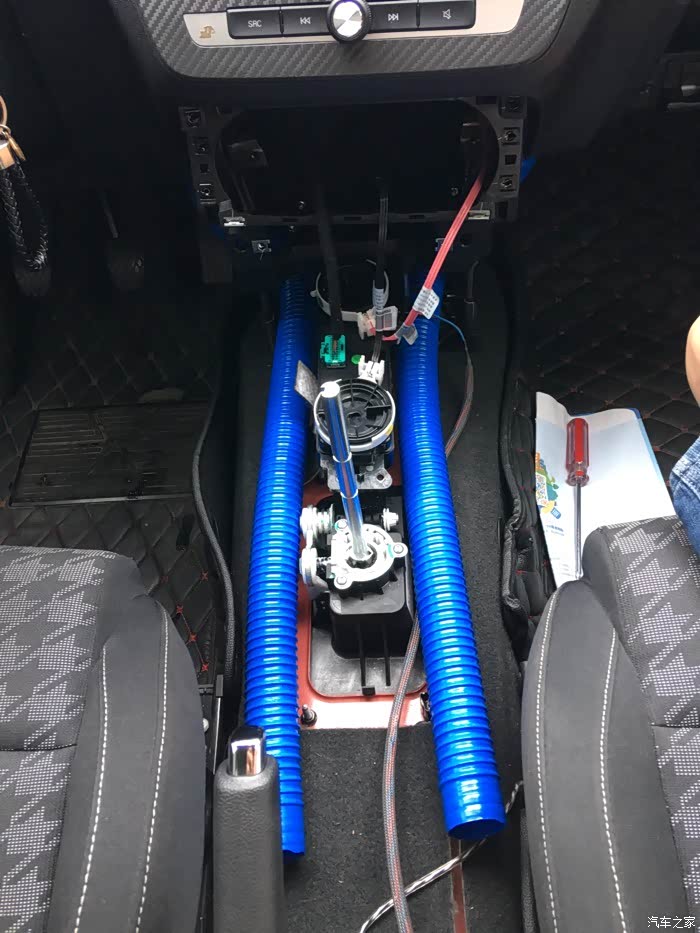

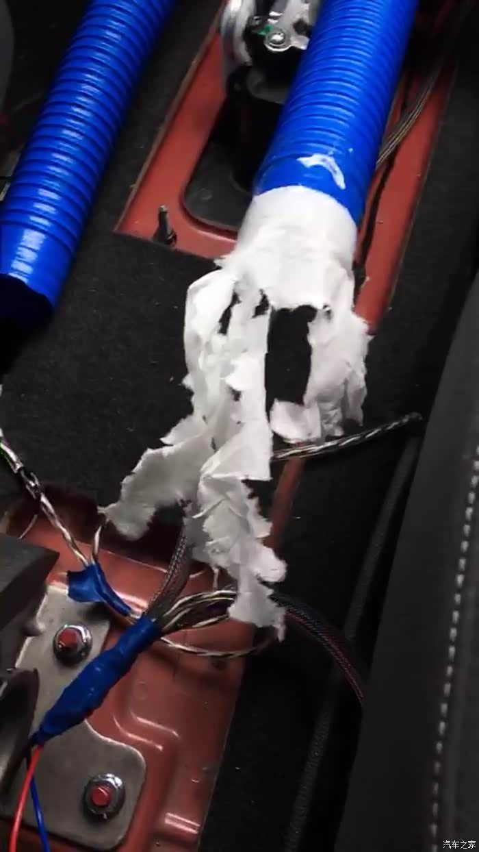

这个管道大小正好!
后排双出!风力强劲。

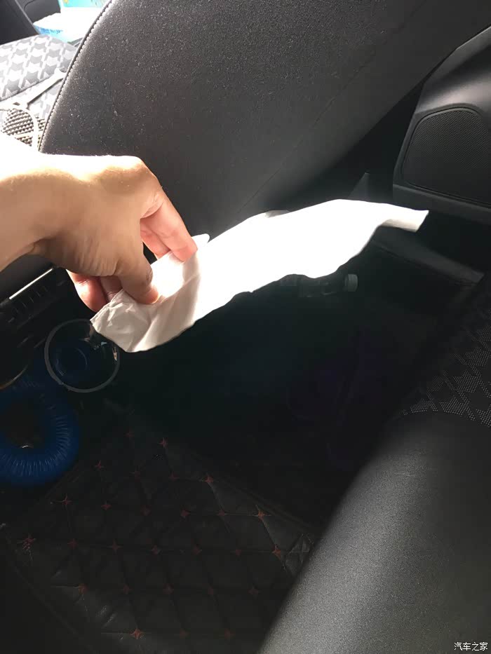

先测试一下风量,效果可以。
都可以。

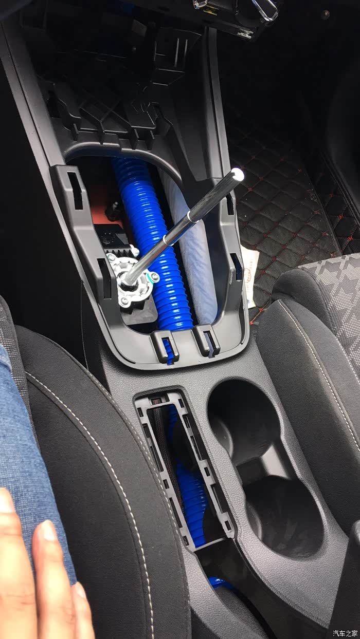

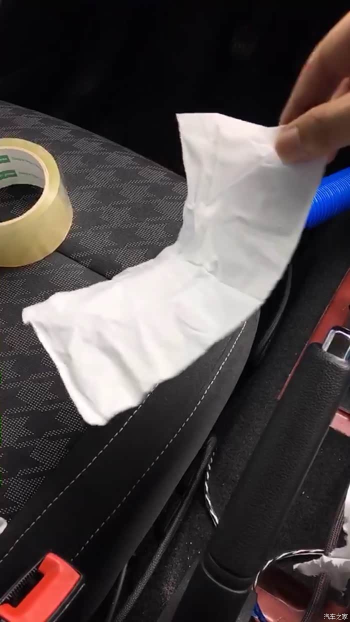

排好管道,安装中央扶手箱。
大小刚合适!

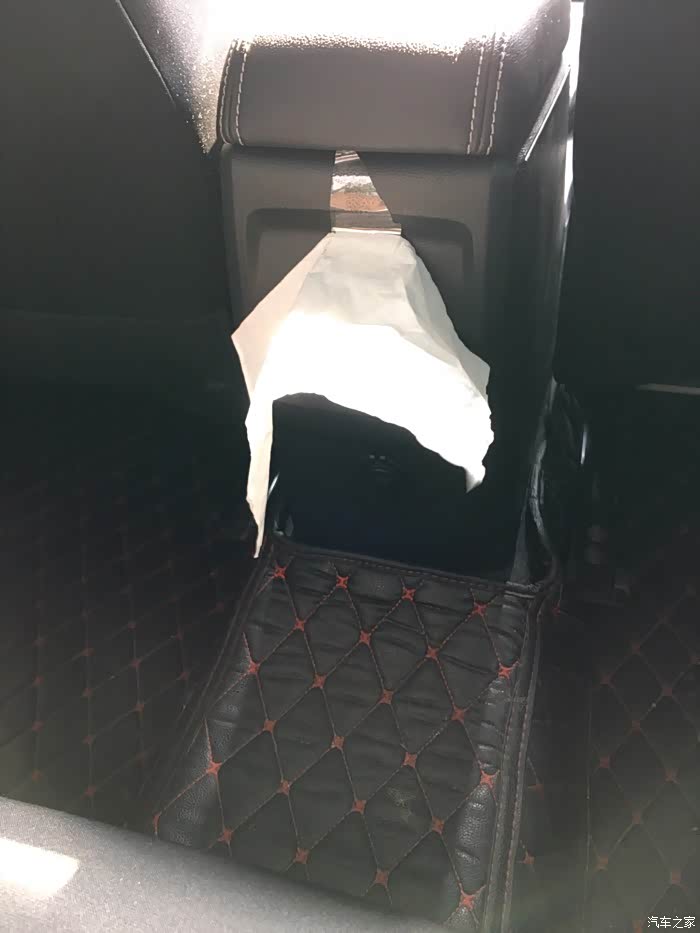

安装好扶手箱后,再次确认出风口是否有风。
最后的环节,后排那个储物盒打两排小洞。固定这个瓶盖。
用ab胶固定好!不要漏风。
最后大功告成,后排出风口改装完成!

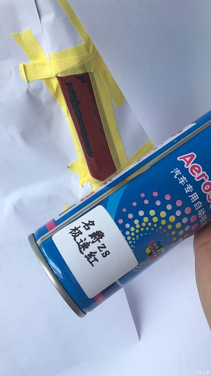

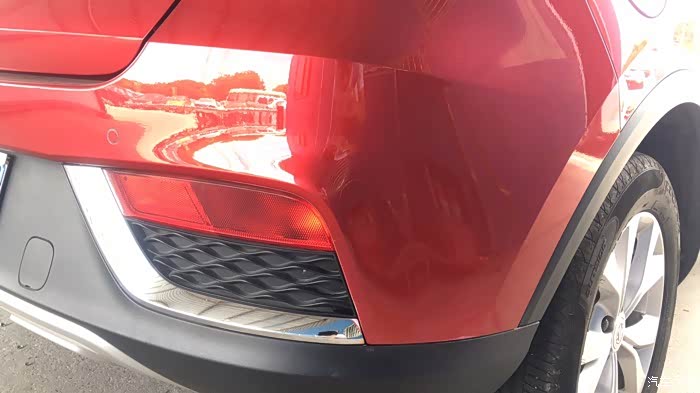

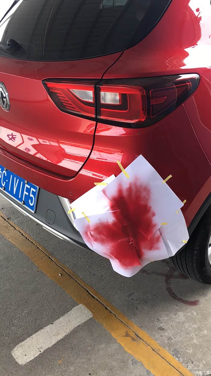

闲来无事,顺便把前几天自己蹭点的后保险杠补个漆。

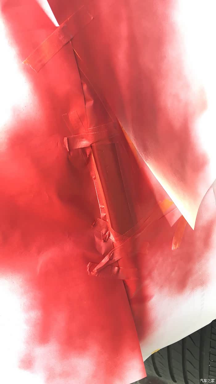

这东西某宝上多的事,还没用过,今天正好可以试试效果。
第一遍可以稍微喷多一些,但是千万不要有流动。

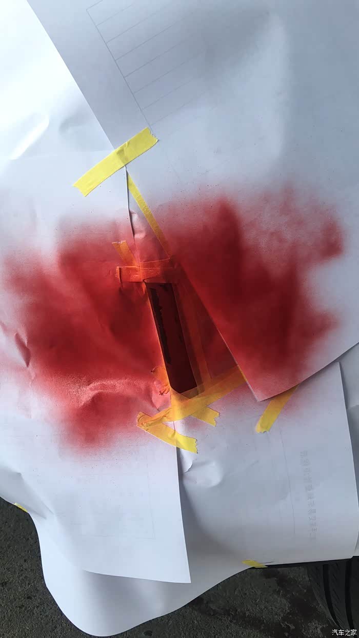

等待10分钟之后,第二遍。
这个位置虽然不明显,不过能补救的话还是劲量补救一下吧。。
好像似乎没什么色差。过几天干透了给它抛光打蜡一下。
