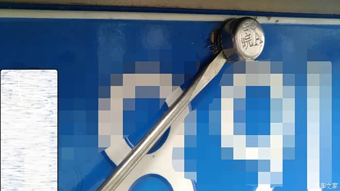

工具就是:1把平口螺丝刀,质量要杠杠的那种。
第一步很重要,首先旋动防盗扣,让其可以轻松的旋转一圈又一圈。
如果选择不动,则使用螺丝刀橡胶手柄延防盗扣一周慢慢敲击,直到防盗扣可以轻松旋转。待其可以轻松旋转后,用螺丝刀慢慢插入垫片里。

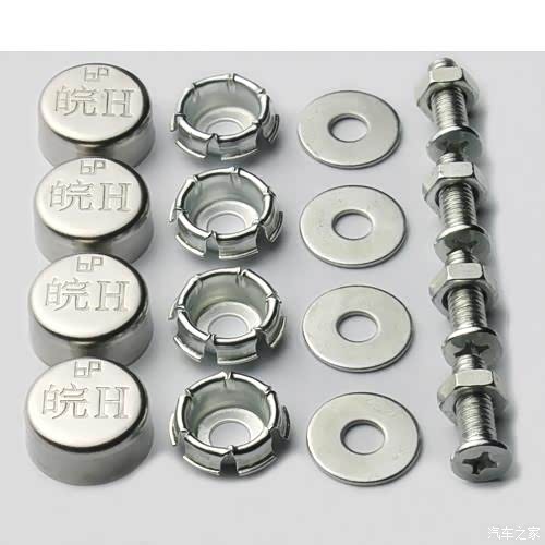

安装顺序:螺丝 -> 防盗卡扣 -> 垫片 -> 防盗帽。
PS:防盗扣请在最后确认没有问题了,才扣上!!!!

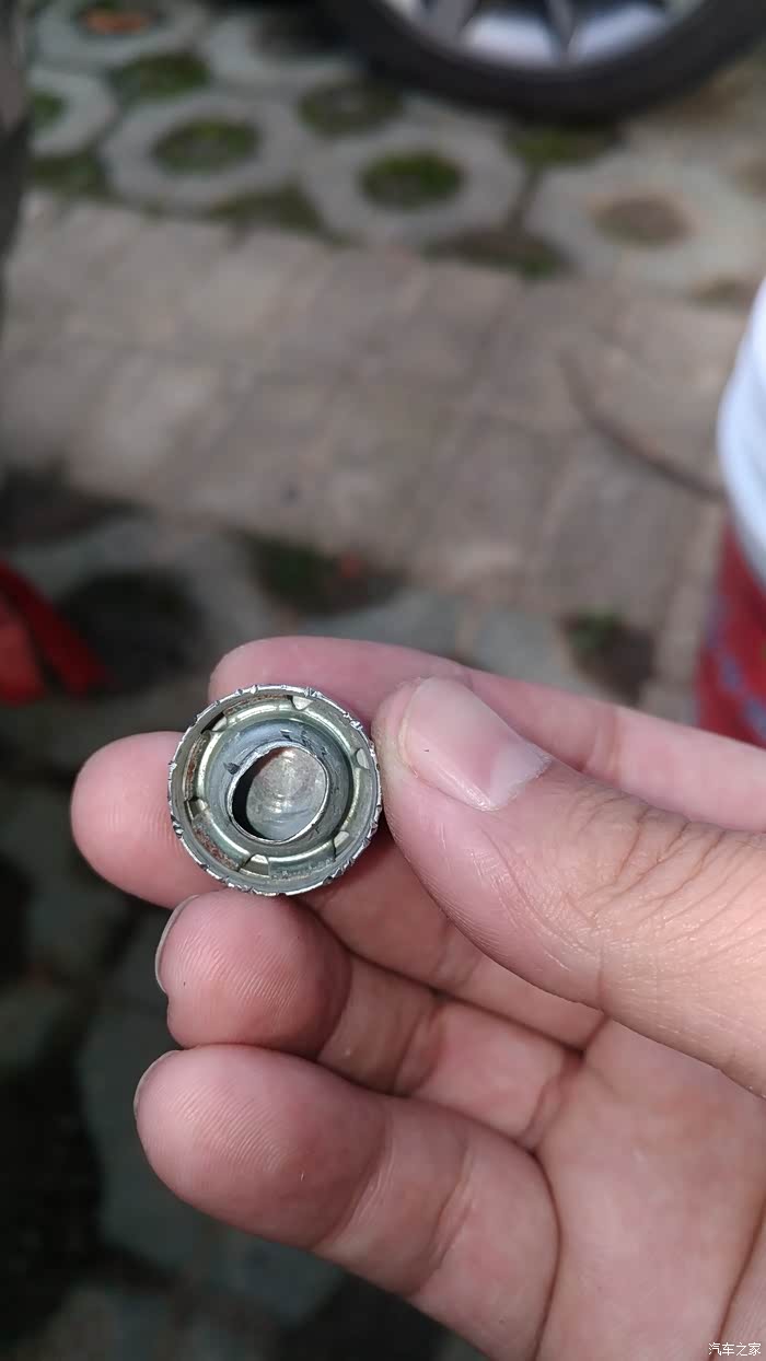

车牌固封装置一套全家福。螺帽一般用不上的,安装顺序就是从右到左
图片上的左起第一行的防盗帽,内部有2道凹坑,在下按的时候,会以次经过第二行的防盗扣,一旦按进去后,是退不出去的,这样就起到防盗及轻易卸载的目的。

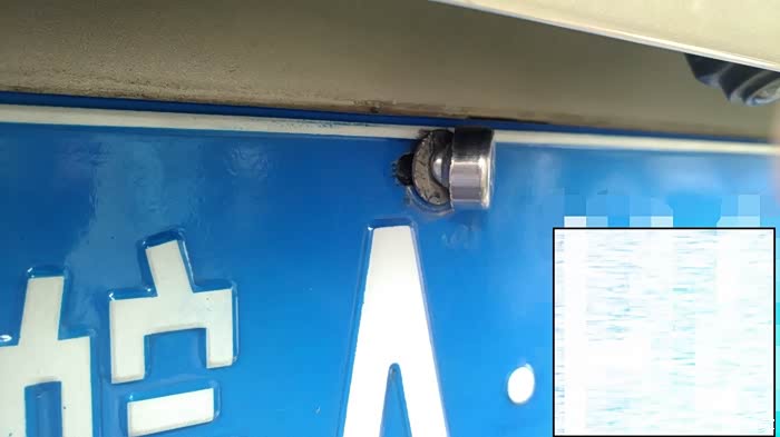

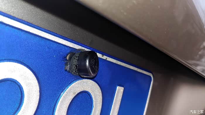

本图名称叫“看这里”。这是防盗帽被将要拿下来的图片,这里我们的螺丝刀就是要插入垫片于防盗扣之间,然后慢慢向外翘起,慢慢移动,慢慢翘起,依次走完一圈,一圈又一圈,直到防盗扣发生形变,最后我们就可以拆卸掉防盗帽。
翘起的过程中,不要使用蛮力,要慢慢的,耐心的一点一点翘起,我是第一个用了10分钟,后面的就很快了,1-3分钟一个。
太蛮力会伤及号牌,特别是白色的字符,严重的可能造成车牌损坏,需要重新补办车牌。
第一个是把防盗扣和防盗帽一起干下来了。

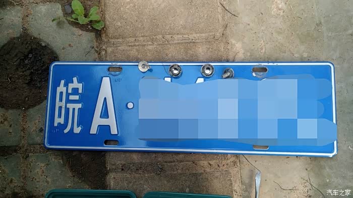

第一幅车牌已经成功卸载下来了。
两幅车牌均卸载下来了。可以看到车牌几乎没有被损坏到,大家卸载的时候也要细心点,耐心点。

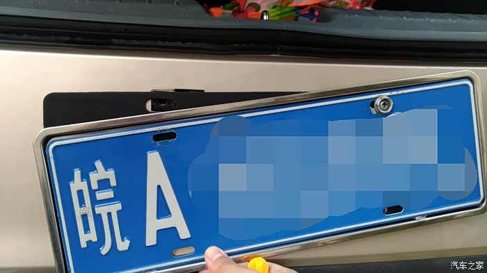

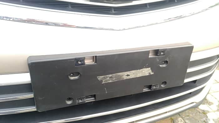

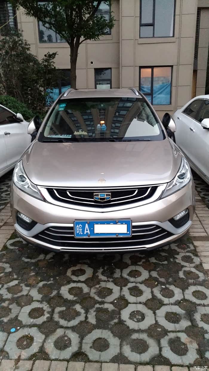

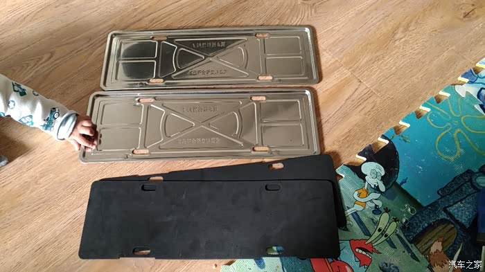

然后开始安装号牌架。
请安装图上顺序依次串入:号牌,号牌架,号牌垫。
用螺丝固定一个,然后调节号牌架和号牌的位置和角度,这里是美观上的调整了。
然后已经上紧其余的三颗螺丝。

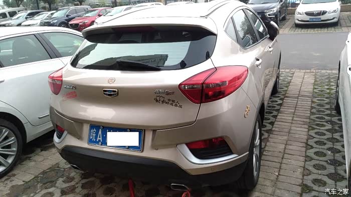

然后后后牌照的安装。

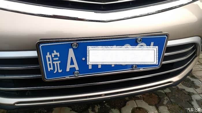

确认无误后,最后一步在把防盗帽给扣上,因为扣上后,想再次调整就很麻烦了。

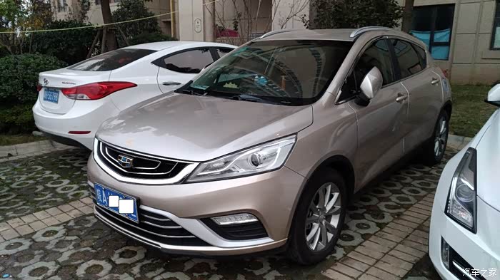

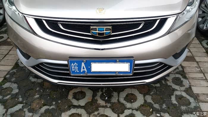

从尾部看看安装效果、
从前侧脸看看安装效果、
从前脸的看看安装效果、
