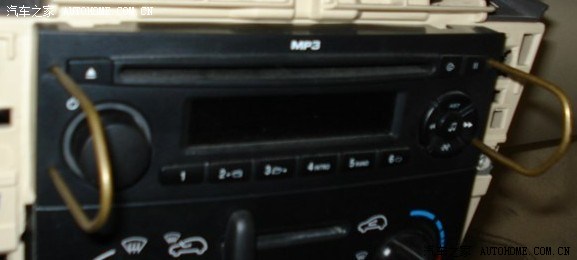

    从车上把CD机拆回,方法大家都知道滴。

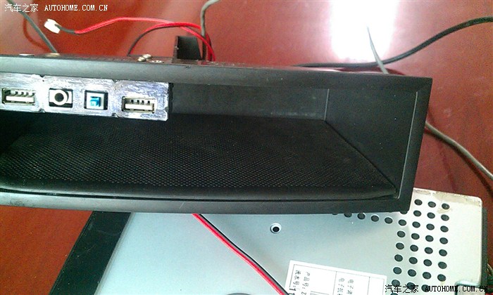

    将接口和开关通过下面储特盒引出。其中那个绿色的小开关就是音频控制开关,按下时CD屏幕出现PHONE字样,并播放AUX输入音频,左侧为AUX输入接口。旁边两个是前段自己改装的USB供电接口,从CD的ACC取电,经过12V转5V的小模块,输出5V电压,可以为手机、平板等设备供电、充电,最大输出为5V2A。
秀一下装车效果图,两个USB充电口,一个为手机充电,另一个接的是我新淘的蓝牙耳机,号称网上卖得最火的,好像是叫OSINO1168来着?用了一段,音质不说,使用很方便,打火自动开机并连接手机,来电后拿起接听,不用按任何键,放回插座,自动挂断。并且充电座带磁性,也不用担心不好插。
