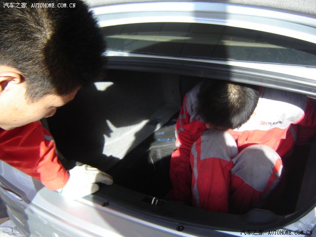

看到很多车友改装自己的爱车,我当然也不例外,但我最关心的还是JJ的隔音,因为有车友反映JJ的噪音比较大,在经过一番调查和了解后,我决定动手了.用的材料是德国威锐的.采用的是 德国汗高的技术,减震板用的是丁基橡胶. 好了,开始工作,第一步,先做后备箱. JJ的后备箱隔音虽然有,但是太少了,只有几块减振板,贴在车体的共振点上.也起些作用,但用处不大.所以要在这里多下工夫. 先拆后备箱,把里面的东西拿出来

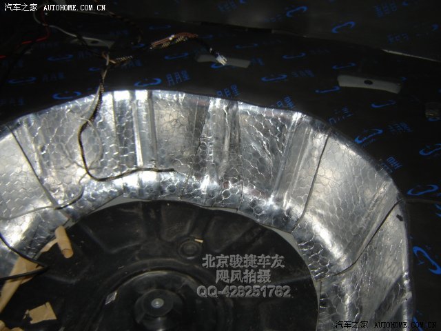

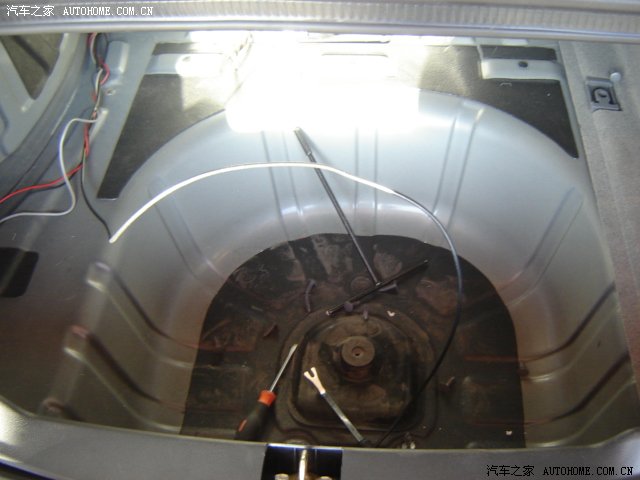

看到备胎槽了,噪音主要是这里出来,要在这里贴减振板.,我用的铝箔隔热减振板,可以有效隔绝90%的热量,夏天会很有用,省空调.也就是省油

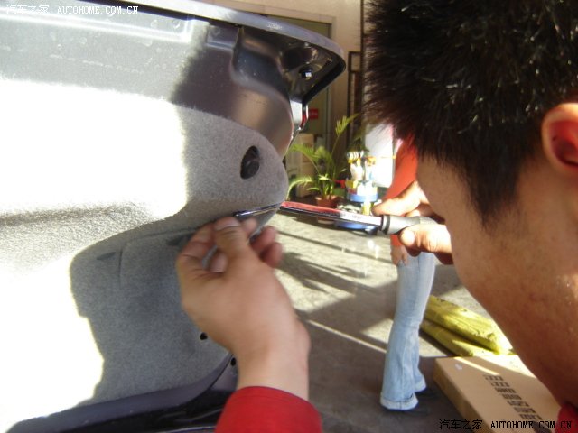

后备箱盖也要拆.

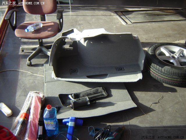

拆完了的后备箱
贴铝箔隔热减振板

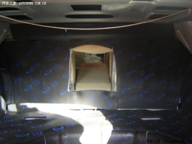

贴完减振板还要再来层10毫米的隔音棉效果才好
好了,后备箱做完了,再来个后备箱垫就更完美了
