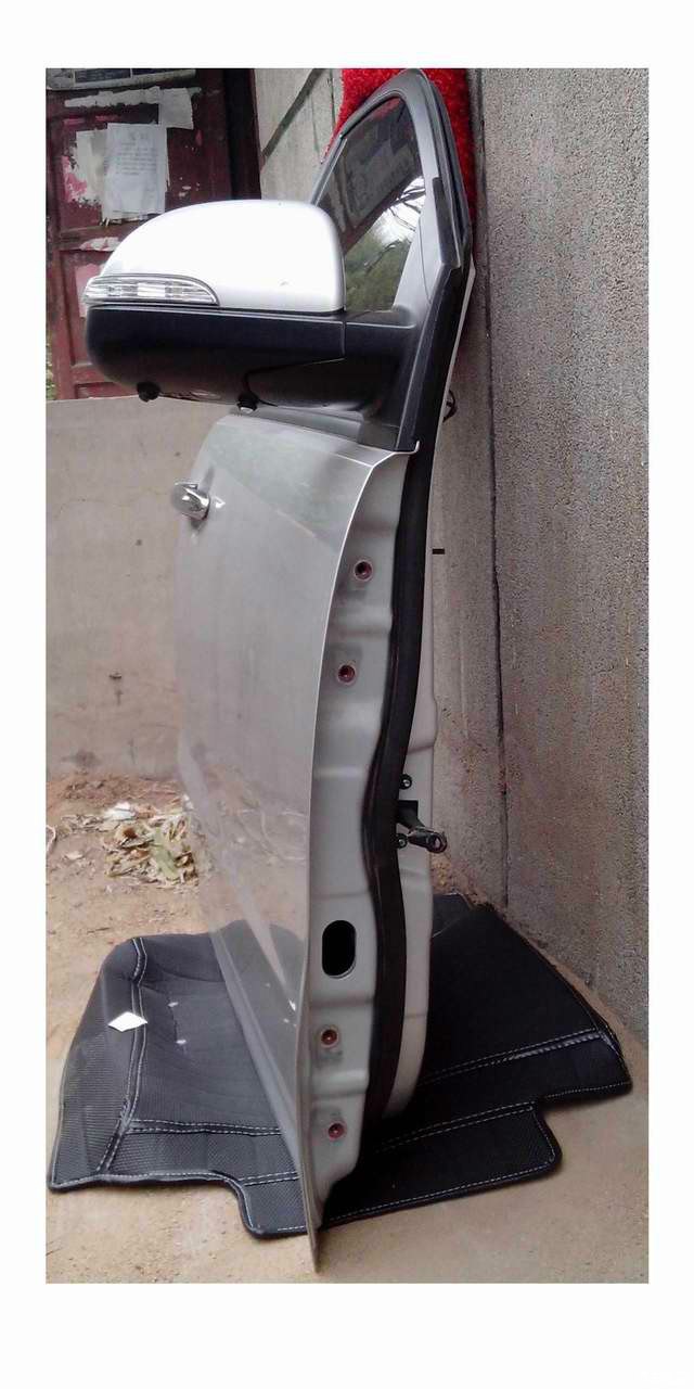

车门图片:后视镜下方已经安装了照地灯和侧视摄像头。门体上四个带锈迹的螺栓孔为车门铰链螺栓孔,下部长椭圆孔为车门线束孔。
照地灯和侧视摄像头的作用:
照地灯电源接引自示宽灯电源,开启示宽灯后可以照亮后车门至前保险杠之间大部分区域,晚间为侧视摄像头提供照明。侧视摄像头选用的是360度摄像头,主要就是观察车外环境,确认车体和轮胎位置,避免剐蹭等情况。通过调整摄像头角度可选择为下视,即显示前、后轮间地面图像,便于障碍物及马路牙子边侧方位停车,观看前轮是否回正,进车位时确认车位两侧位置等功能。摄像头往前调整,可以显示前车门至前机盖上沿间画面,便于狭窄位置行车、倒车、转弯等,过限宽路桩时可以确认路桩与车体距离,倒车时可以观察前杠与边上障碍物距离。

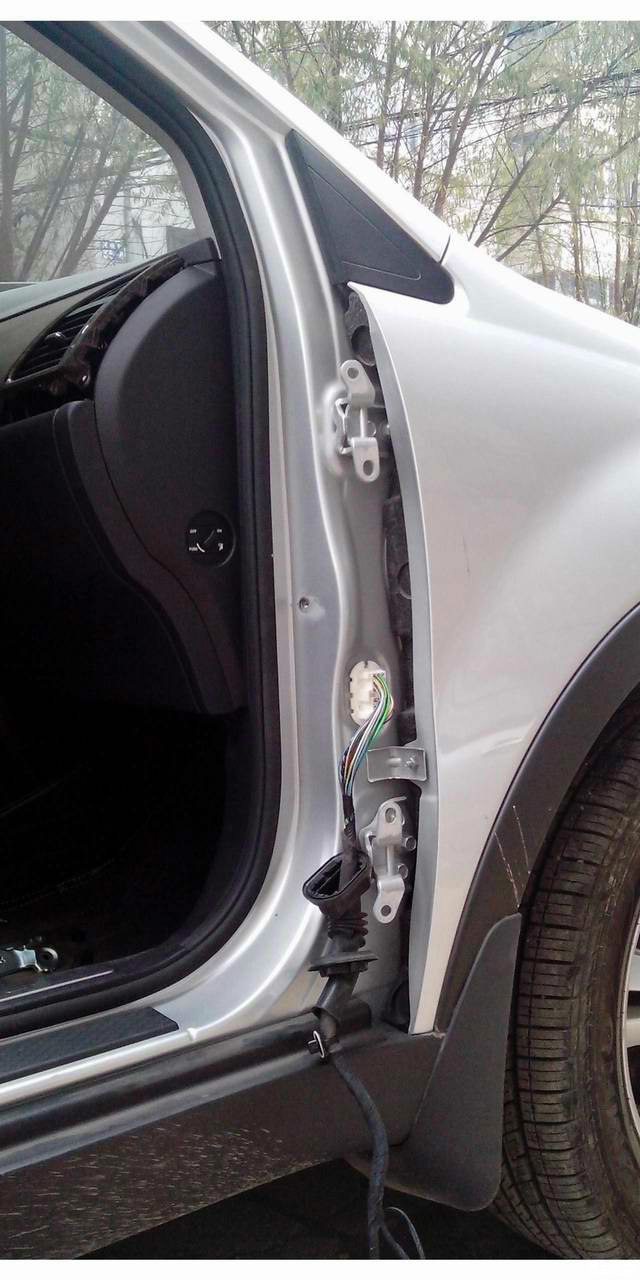

拆掉右前门的车体图片:图中可以看到车门上下铰链,门体上车门限位器安装孔,车门线束插座和引出线以及胶套

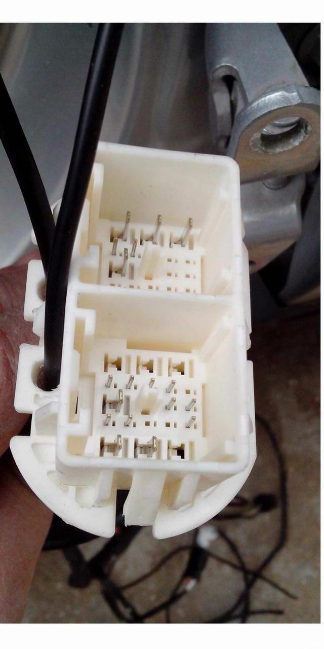

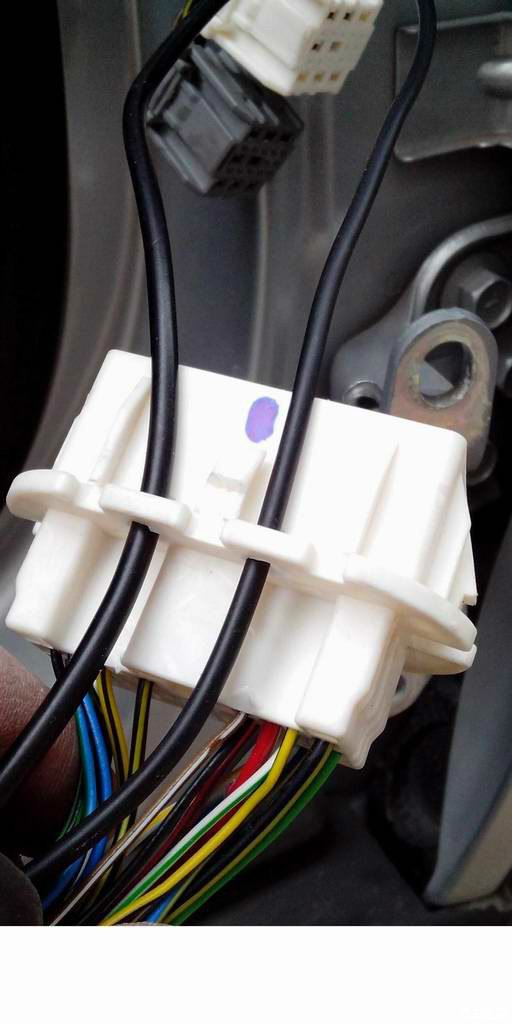

插座、插头及后穿的线特写

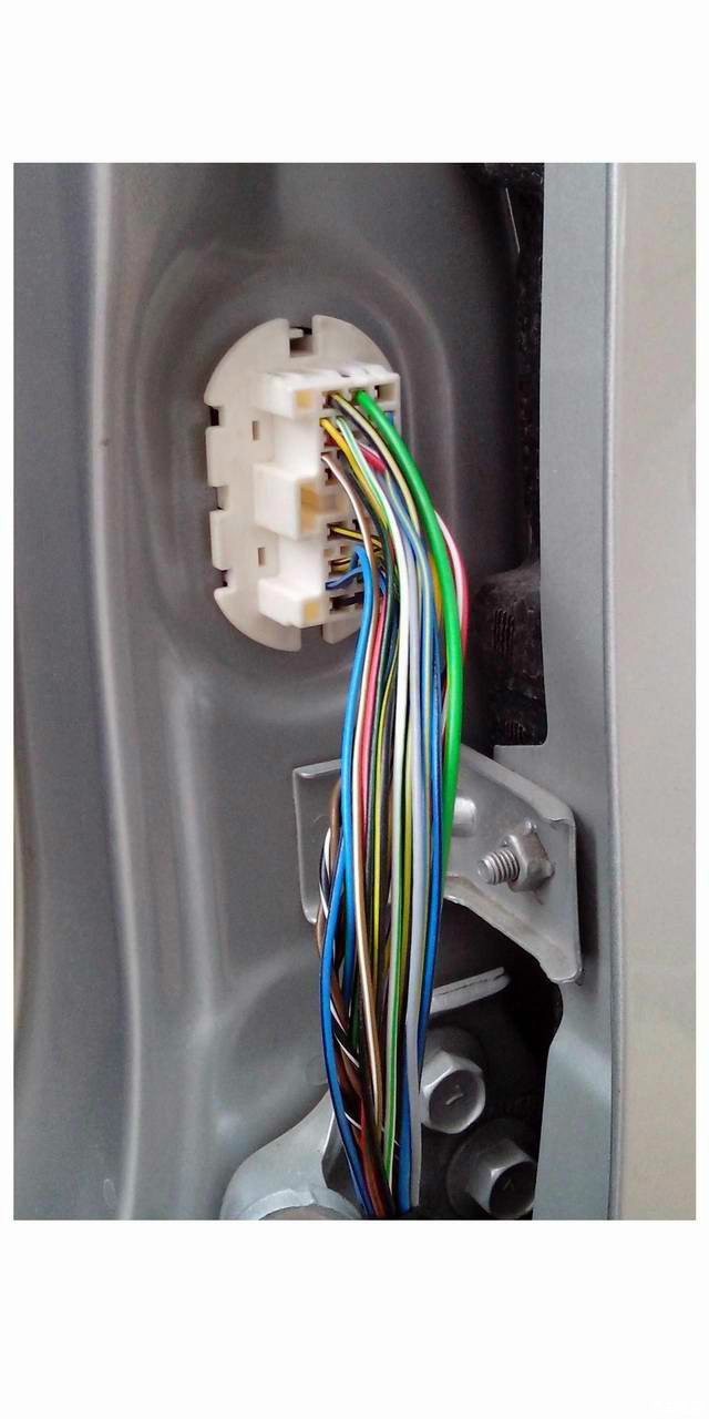

插座特写:可以看看插座的质量,后加的线的走线位置。
