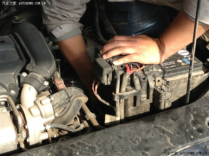

先把发动机空滤拆掉,这个简单,里但建议由瘦子完成,因为里面的螺丝有点深度,待会儿上机电单元的时候建议由胖子完成,因为很重,难怪总监给派了个胖瘦的组合,纳闷的是拆螺丝是胖子搞定的,上机电单元时瘦子完成的,这个世界总出乎我们的意料 ,很符合鹿鼎记的剧情 哈哈

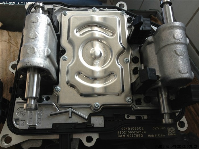

看到那个黑色的机电单元了嘛,马上就得下岗了,不知道大众回收后会怎么处理,大家不要多想,越想越揪心 哈哈,顺便提下 原来的变速箱油都是要放掉的,虽然是干式的 还是要弄点油润滑一下,和做人一样!

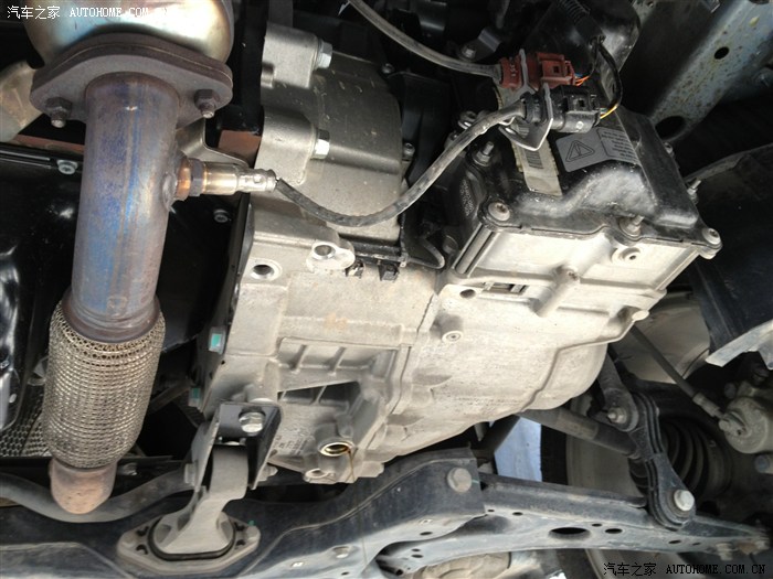

    终于弄下来了 ,那个技师不容易,油都洗脸了,看来不是每行饭都好吃的,抱怨的同时想想自己的能耐和付出,心里会舒服一点,扯远了,这个居然还是个洋货,罗马尼亚产的,换的是大中国产的,现在中国都成世界工厂了 有些东西还是要支持的。
  崭新的  老弟  以后靠你了 挣点气 真心不想再来换了  我已经抖习惯了  不要你丝般顺滑,只要你吃苦耐劳

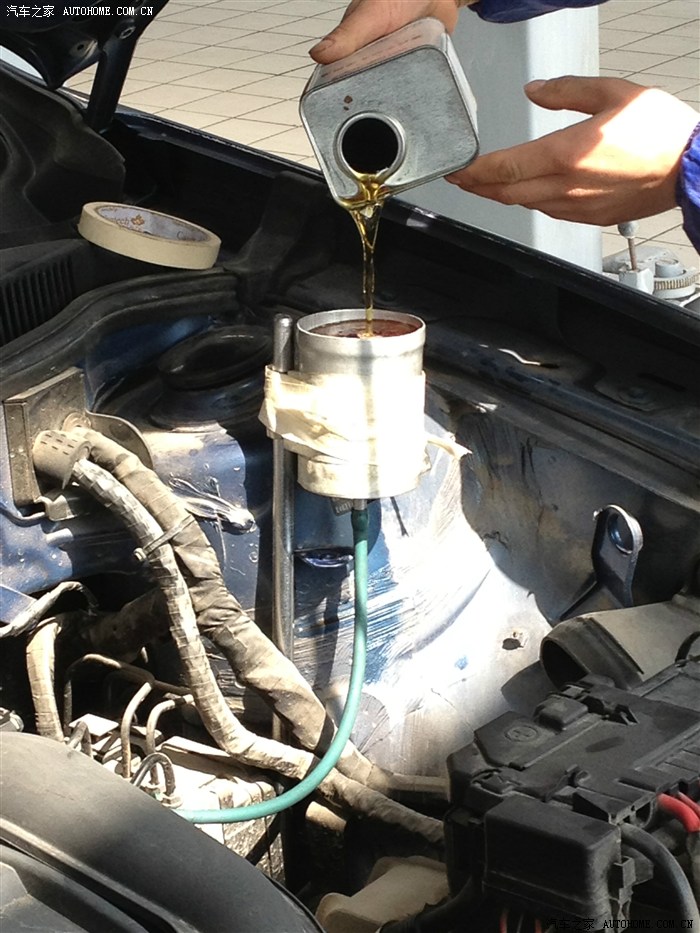

这加变速箱油 感觉跟打吊瓶式的 连时间也差不多,需要的是耐心不是技术,最后几步了 大工即将告成!
