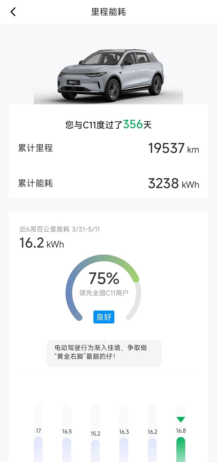

我是2024年5月21号提的零跑C11 580尊享版
在这356天的使用时间里别的不敢说,能耗这块绝对有发言权
我所处的地方是陕西西安 有明显的秋冬界限 不像南方那样不会有极寒的工况,在这里冬天零下十多度很正常。

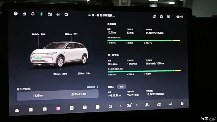

截止今天行驶的19537公里共耗电3238kWh
百公里电耗16.57kWh
这个电耗是一个完整的北方城市春夏秋冬四季轮回

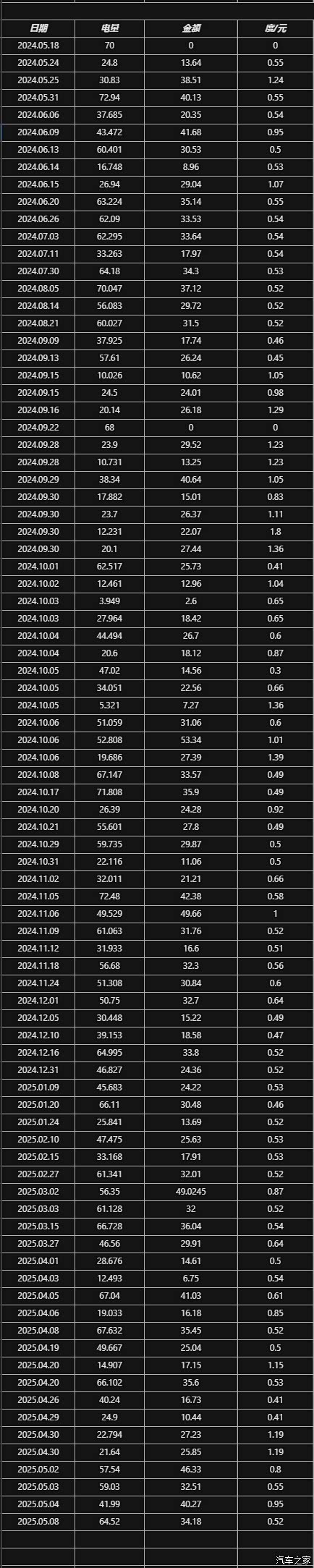

我没装家充桩,除了提车和某次维修在4S店冲过慢充之外都是在外面快充桩充电的。
目前共充电86次
充电量3660度
充电金额2243.7145元 平均每度电0.61元
可以看出充电过程中还是有些线损在里面的
充电速度的话,夏天温度高的时候快很多,1小时左右就可以充满
冬天温度低的时候慢一些,充满需要1.5-2小时
