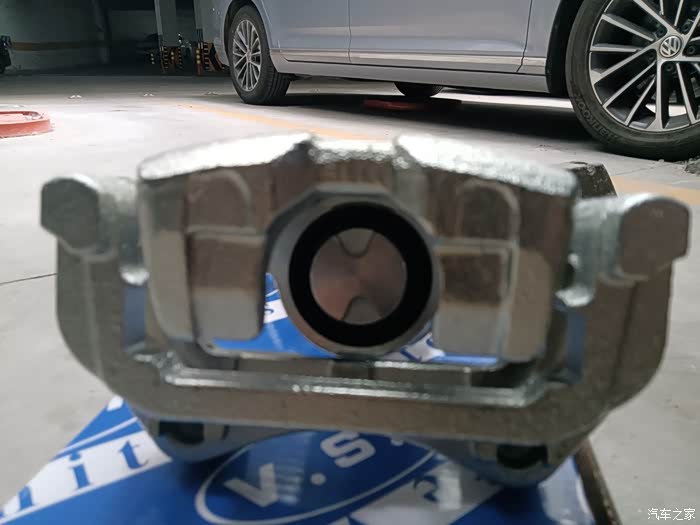

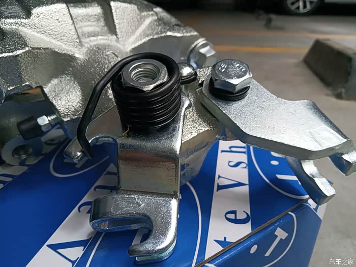

什么牌子不重要,好用就行。

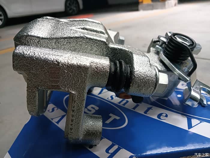

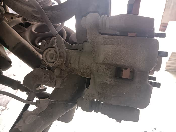

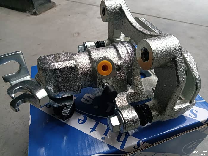

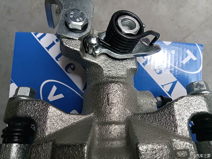

这玩意分左右,卖家问我两边是哪边的。

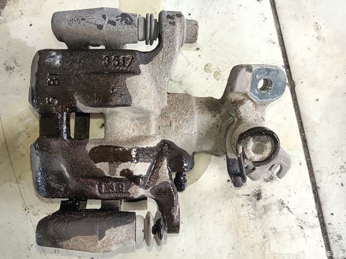

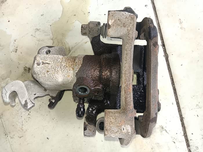

原厂的也就这么回事,已经锈住了。

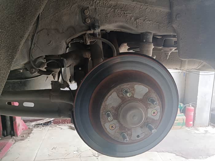

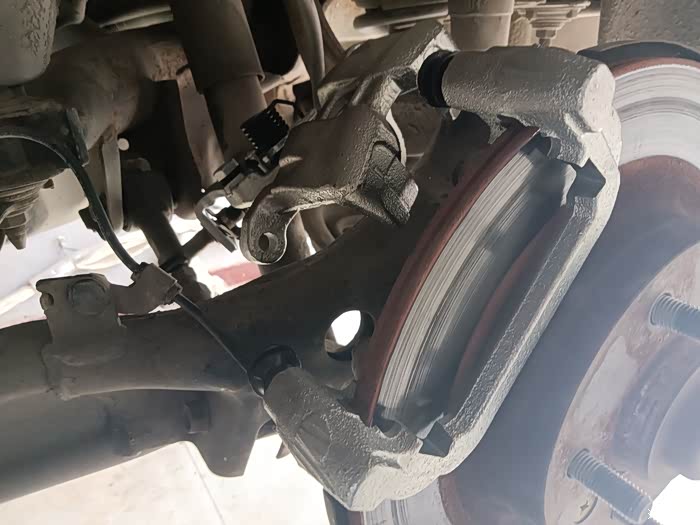

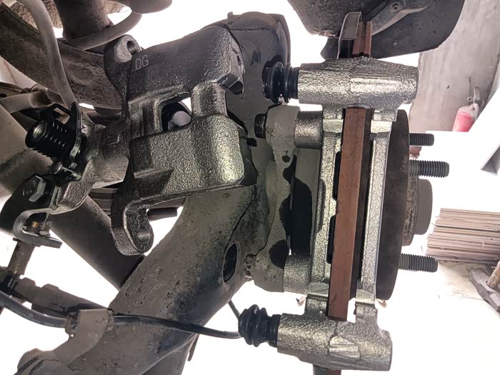

这盘也得换了

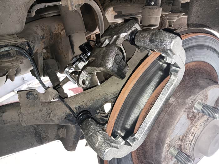

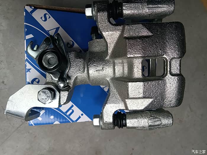

分泵开始组装
看起来也不难,下次让我装还是不会。
拆下来的旧件
会露出少量的刹车油,补一点同品牌就行。
