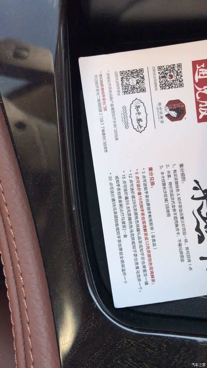

下面是改装时不小心弄的两处破损图

下面是改装时不小心弄的两处破损图
