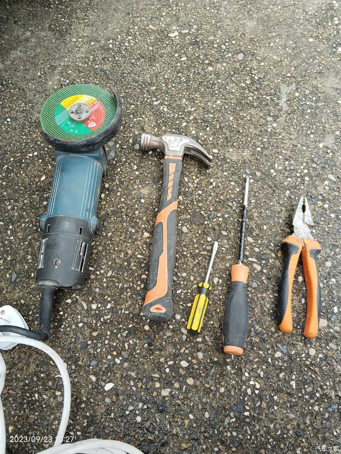

奔奔改座椅限位器详细教程。

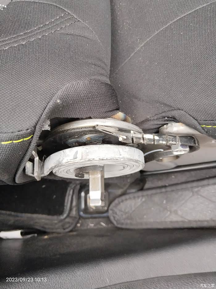

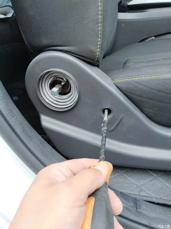

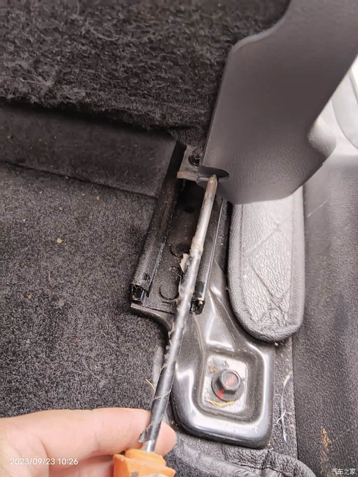

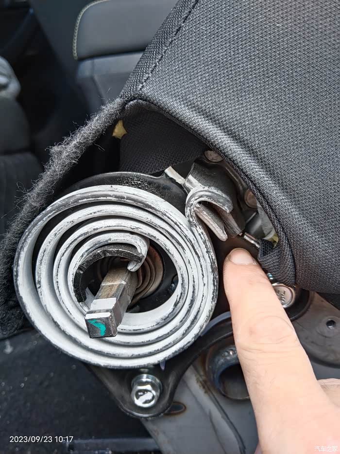

平口螺丝刀是扣开座椅圆形塑料壳的装饰盖,会看到方形轴,再用它把四个塑料卡扣稍微翘点,拆除调节把手,然后是拆除装饰盖!

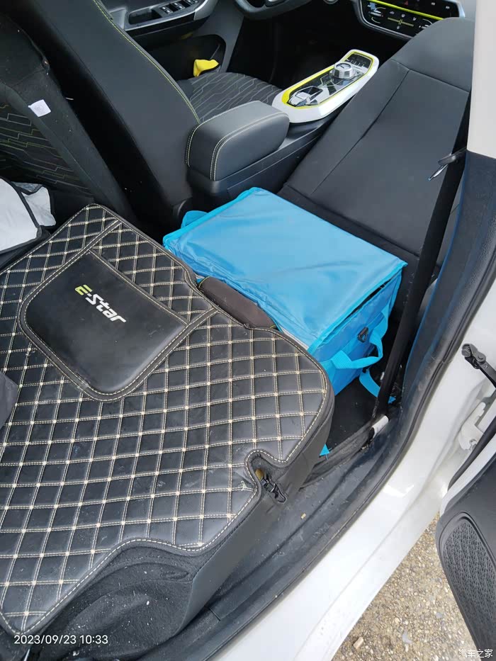

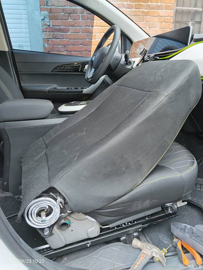

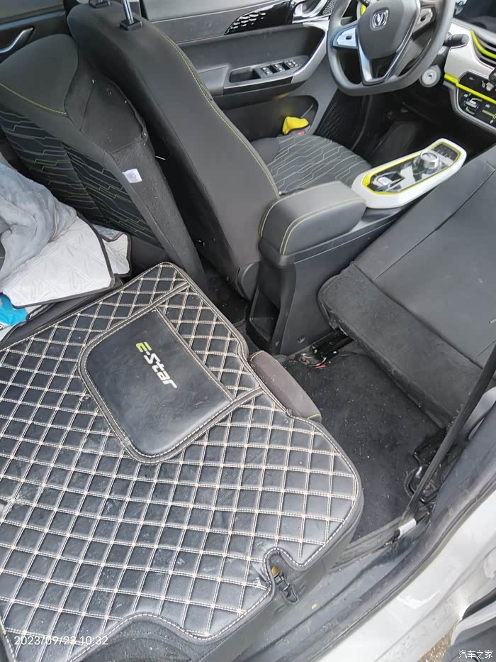

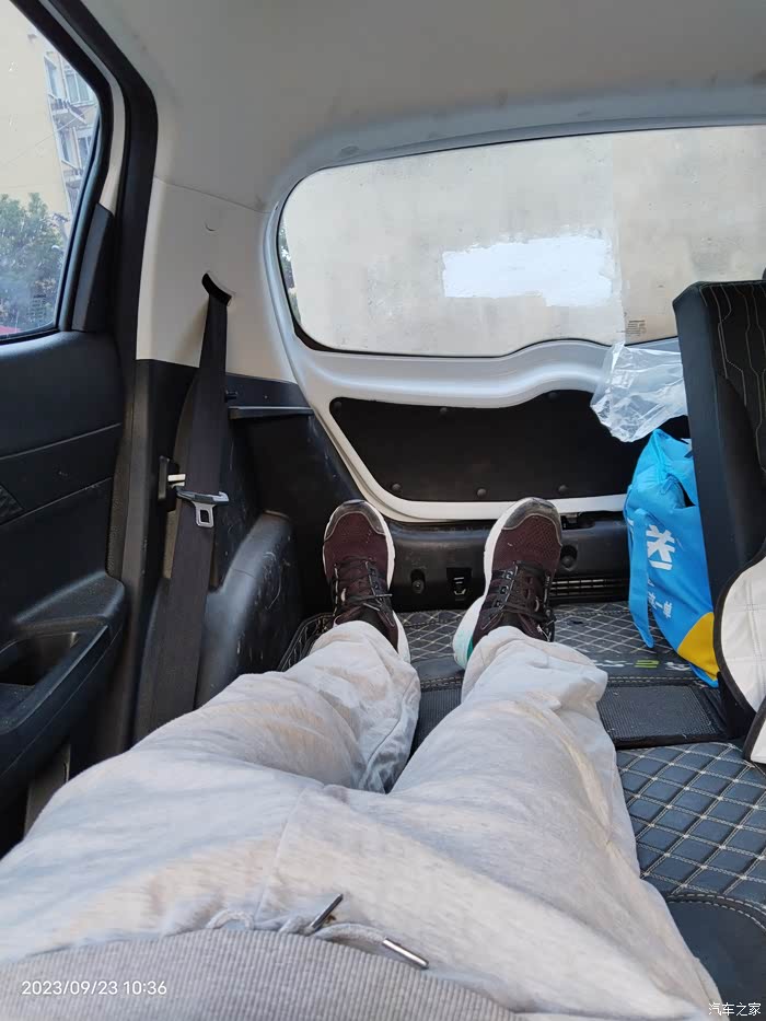

这里的坐垫一定要拿了,不然突出来很多,有的人是把坐垫给切了,考虑后期复原,还是拆了就行,不费事!
中间悬空的有的人买个梯子,而我是找了个外卖员的餐箱,里面可以放点出行的东西(耐压最好,比如衣服啥的)

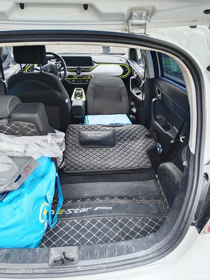

看了很多人改了床车,自己有时候也需要在车里休息,自己动手处理了限位器,仅供大家参考。

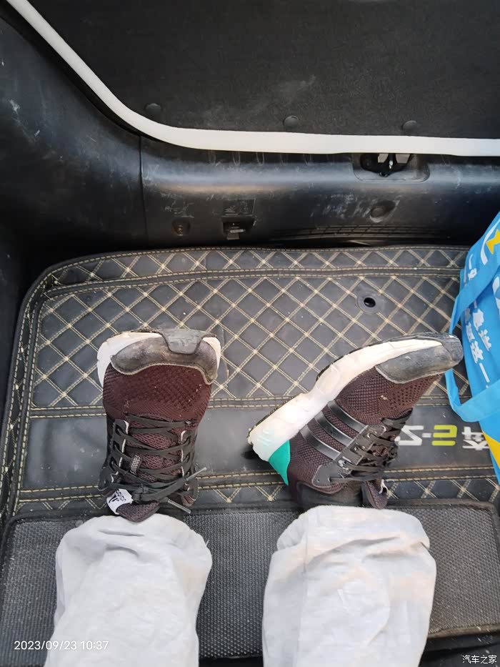

本人身高175.脚那边还有20公分活动空间,如果座椅靠背高了,往下挪挪把,准备买个充气床垫,还有外出的用具,国庆想出去走走,硬件都准备齐全:备胎,补胎液,充气泵,移动电源(不好外放电源硬伤),30M的电源线和备用充电器一个。剩下的软包和口粮再计划计划
