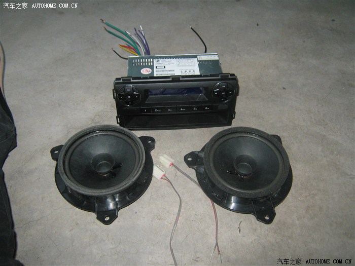

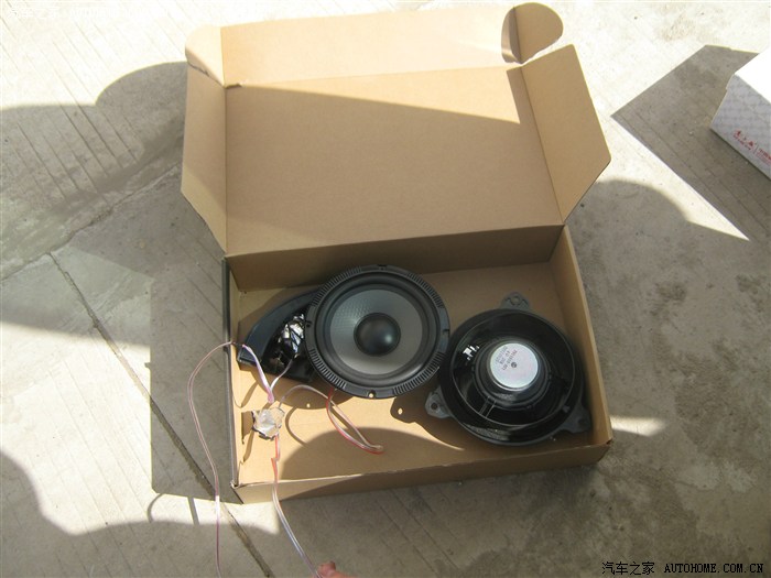

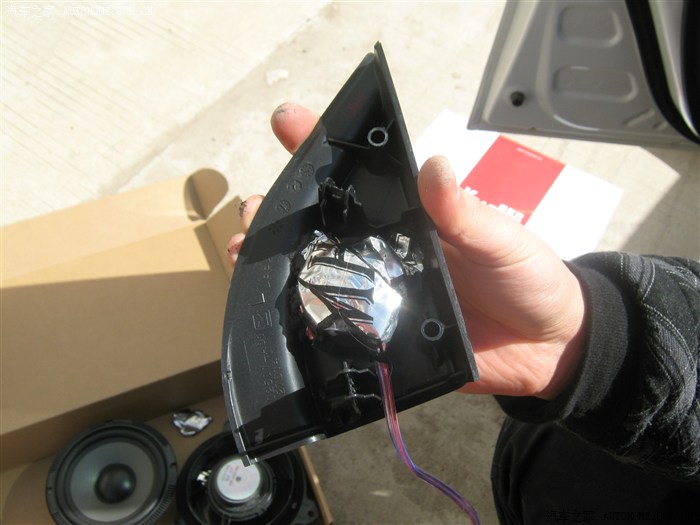

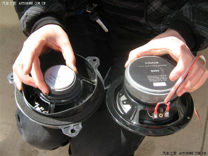

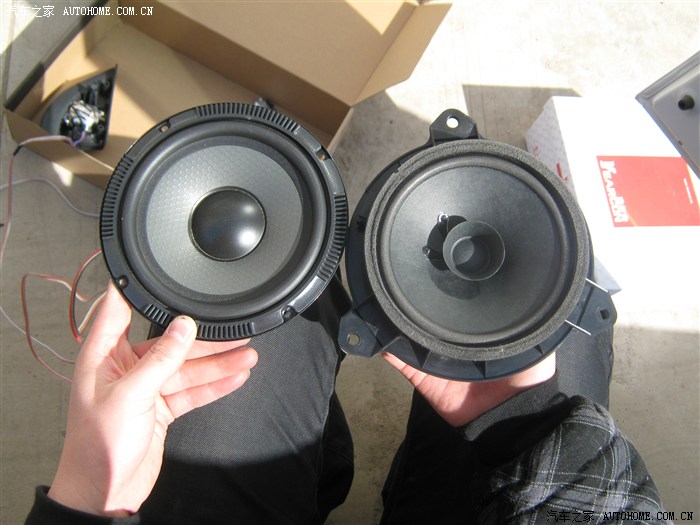

1.这是网购的喇叭和车原装的喇叭对比。
2.看出差距来了吧,喇叭品牌就不隐藏了也不贵可以出手

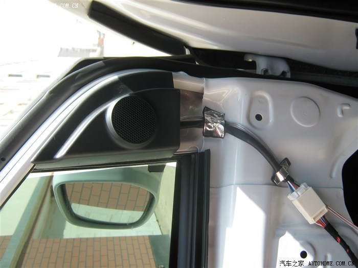

3.这是高音头按照网友提供照片做的,效果很好。

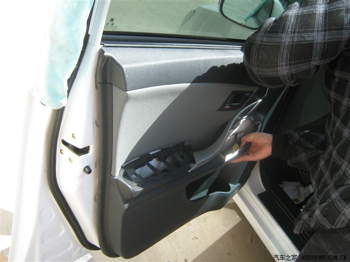

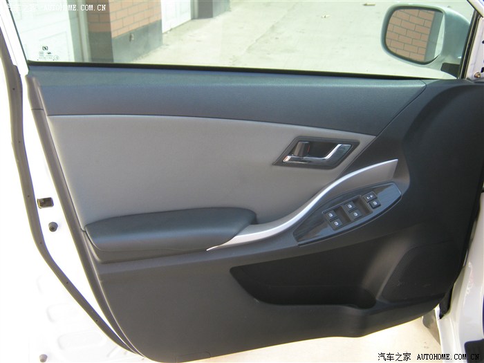

5,原车左前门板

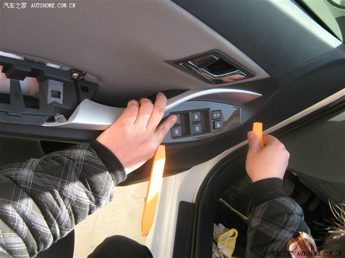

,6.开拆,先把这片塑料挖下来,里面隐藏着螺钉

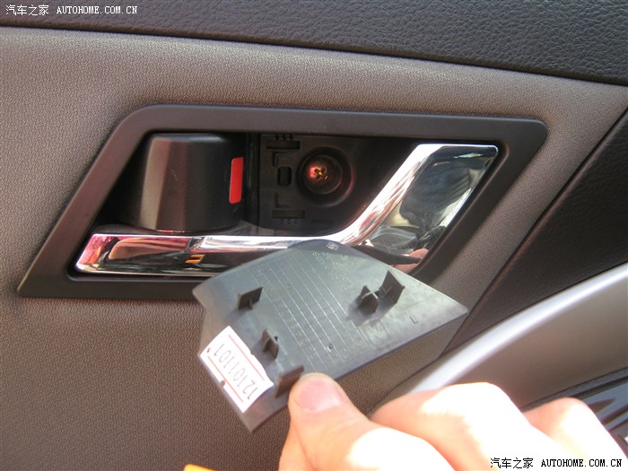

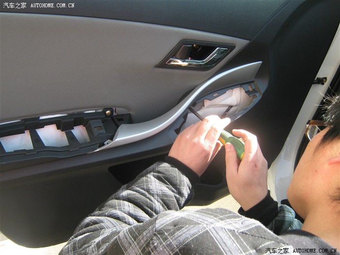

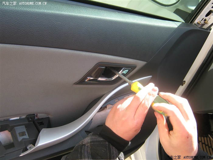

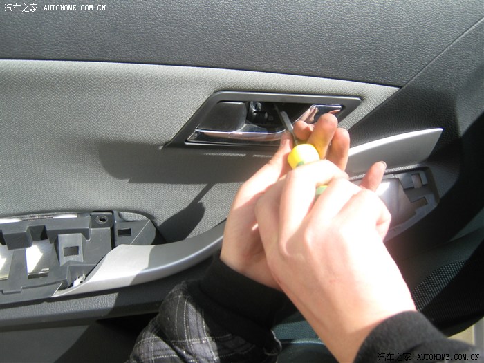

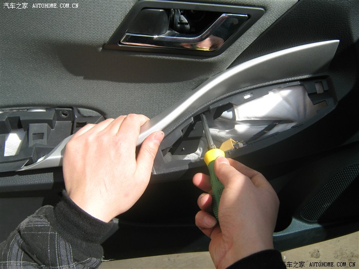

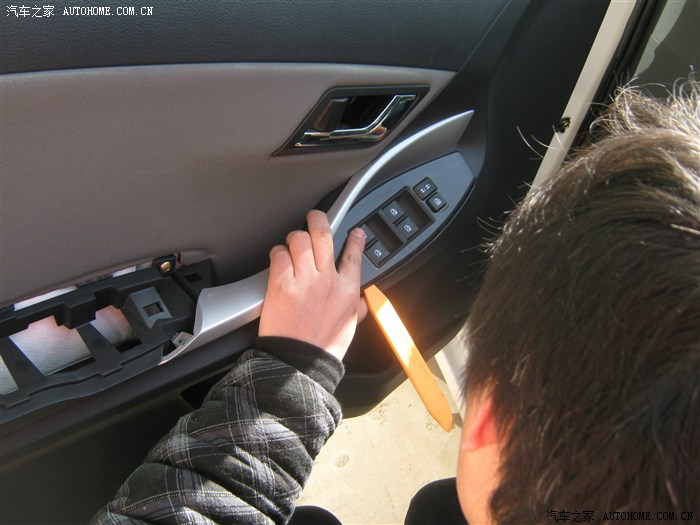

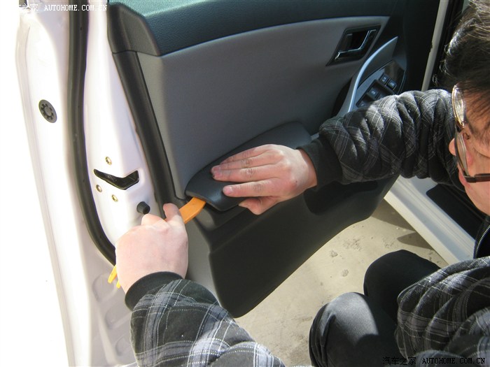

7,车门扶手,得用专用工具撬
8,撬下来的扶手

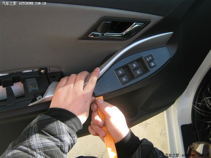

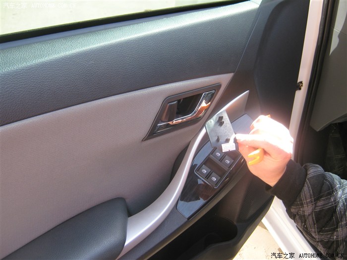

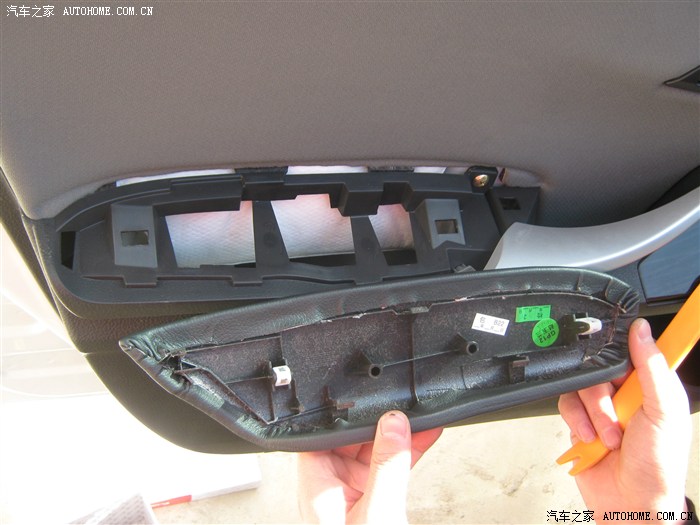

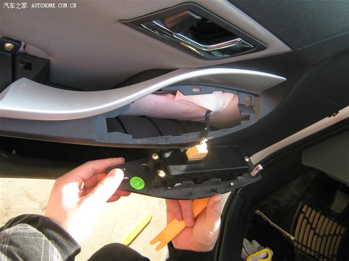

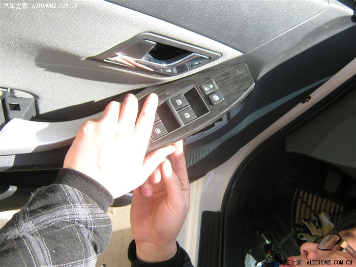

9。,继续撬,控制面板,不要心疼,听见咔咔声就证明快掉了,呵呵  (撬坏概不负责哦
10,这是撬下来的样子

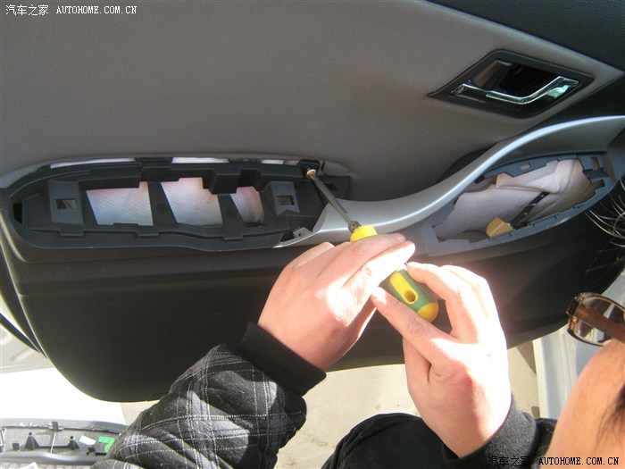

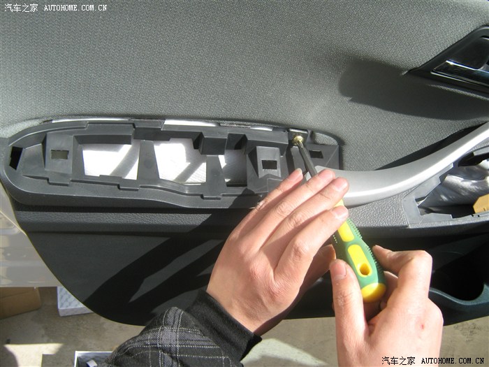

11,卸下隐藏的螺钉
12,卸下螺钉后就开始撬面板了,面板有点费劲,从车门外侧撬开缝,就好了听见咔咔声就要掉了,撬坏好几个
扣子,幸亏买音响老板有赠送的。
12。,这是撬下来的样子

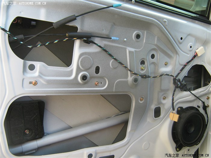

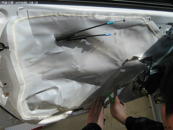

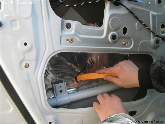

13,全貌,防水塑料面膜

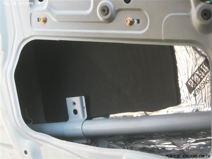

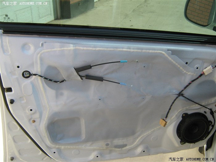

14,拆下面膜,就见全貌了,众泰车门用料还是可以肯定的

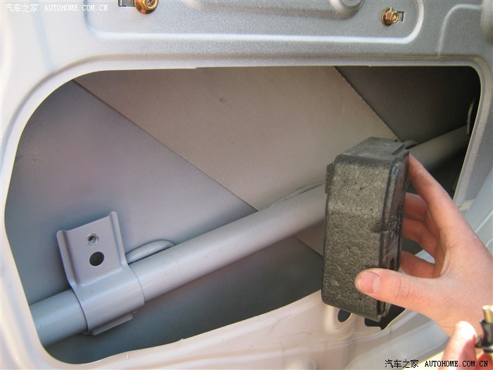

15,拆下这块泡沫,就要贴止震垫了,这泡沫啥作用啊?

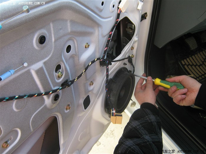

16,把原车喇叭拆下来

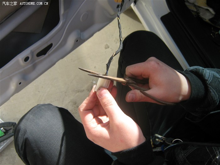

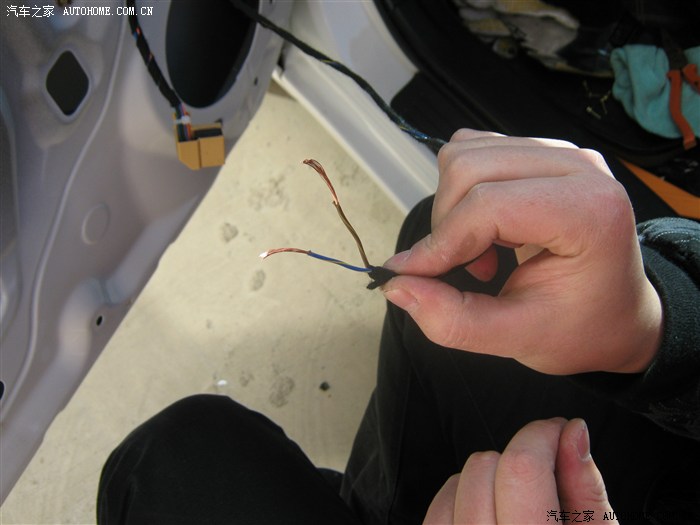

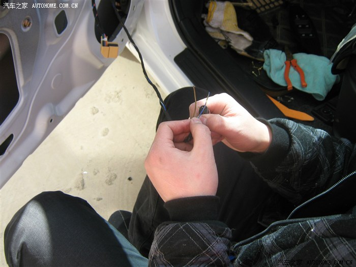

17,剪断喇叭线,一会就有用途了

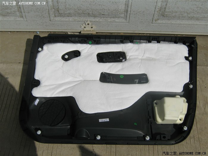

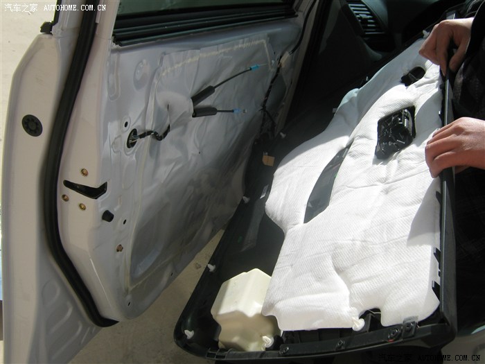

这是拆下来的面板,还是挺够意思的
18,烧烧线一会接分频器

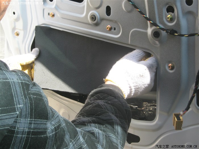

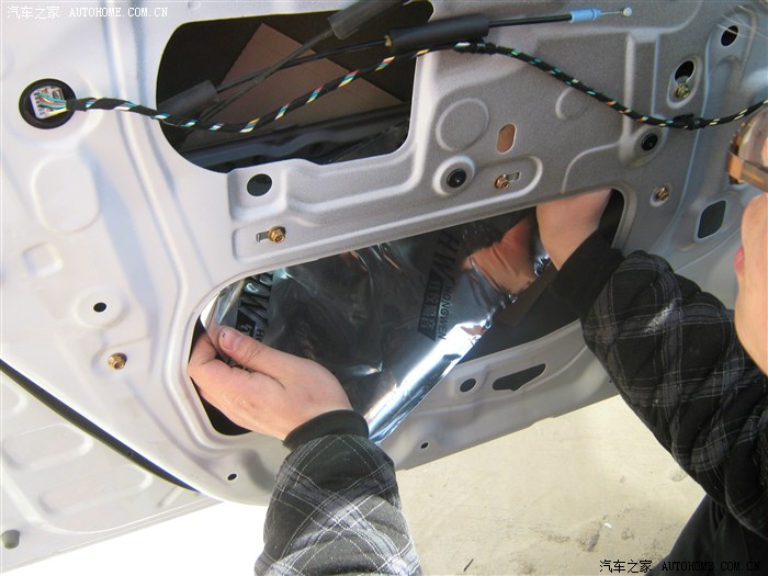

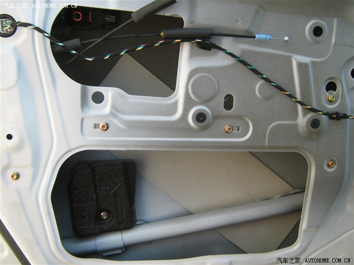

19,开始贴止震垫,具体贴多少自己看着办吧,我也不知道,差不多整个车门快胡满了
19,压平
20,贴完止震垫我又贴了一层隔音棉

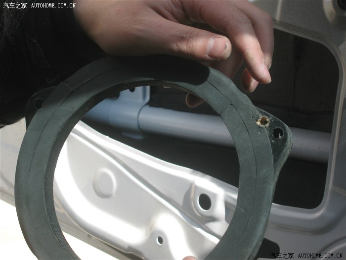

21,这是音响用的垫圈,不是很配套,三个眼对不上,自己拿剪刀钻了个眼,凑合用(请忽略干了一早上的脏手)

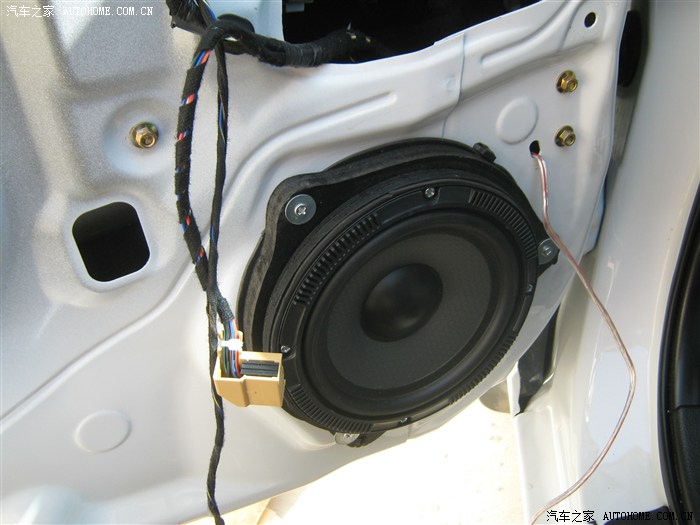

22,这是安装好喇叭的样子,垫上垫圈防止玻璃下降产生干涉

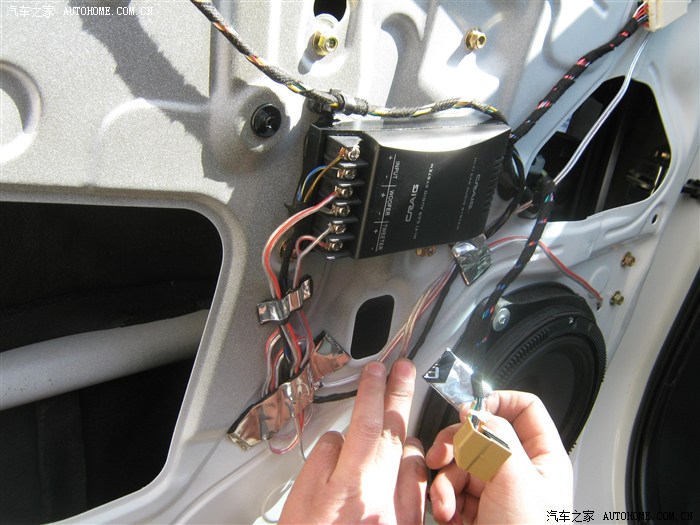

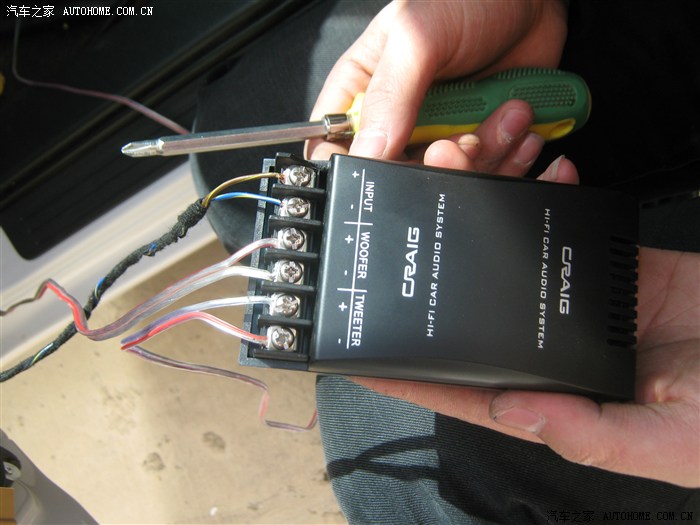

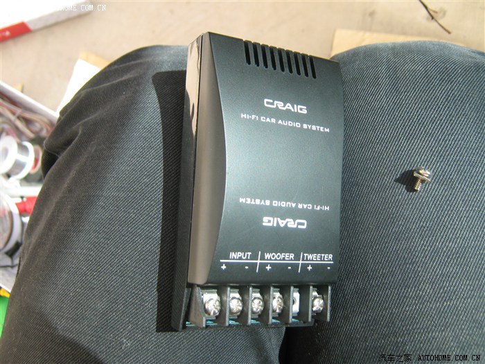

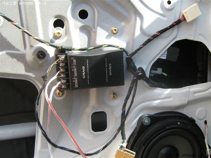

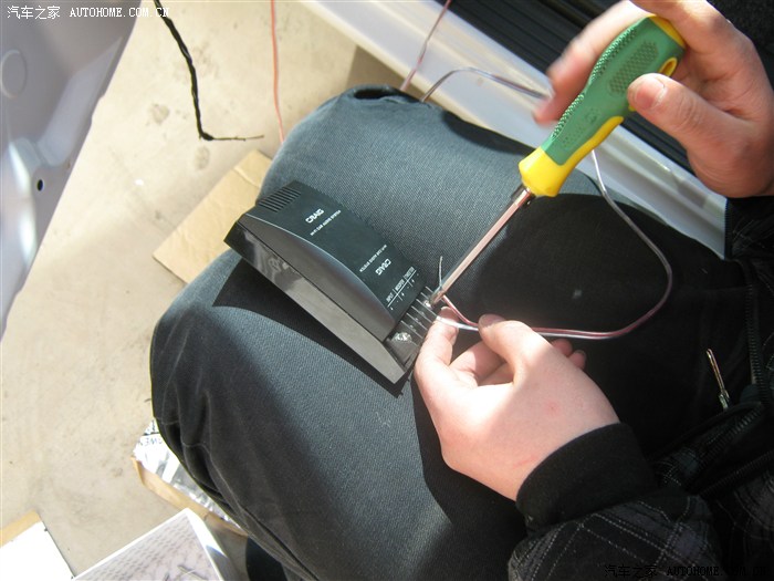

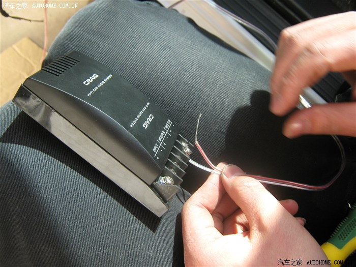

23,这就是分频器了
24,接线
25,结好后的样子,原车的喇叭线政府极别接错了,可以参考我的接法,应该没错
26,固定分频器,就是因为这个东西固定位置,让我反反复复装了3.4遍面板,可让折腾坏了,没找到其他好按的地方
27,高频头走线
28.走线中

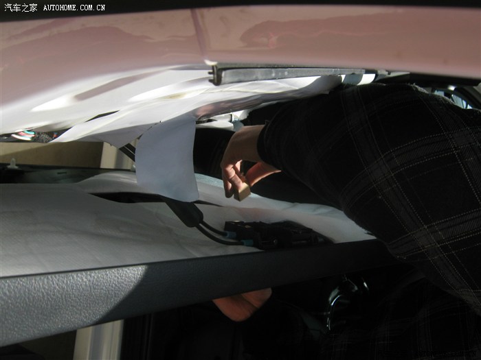

29,我又把原车的塑料膜给装上了,买的止震垫不多,这一层就没用整张止震垫覆盖上,查了很多帖子,有的是用止震垫糊上,有的是用隔音棉糊上,我的材料不够就没胡

这是换下来得原车cd和喇叭,过几天有空找个木板,自己做个收音机兼MP3播放器,呵呵呵
