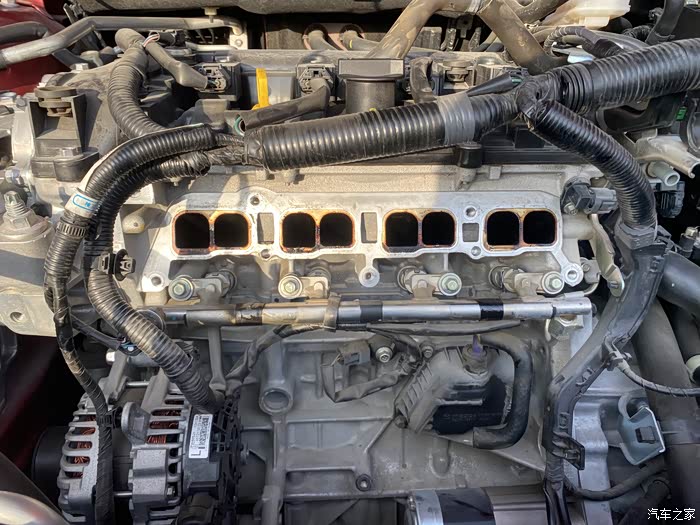

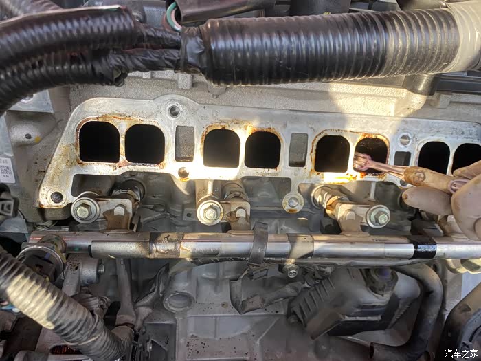

慢慢拆开,不损伤配件的情况下,需要大概半小时。拆开震惊了,实在太脏了。

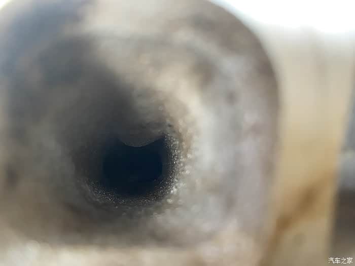

不知道怎么拍,开了闪光灯,还是拍不到内部

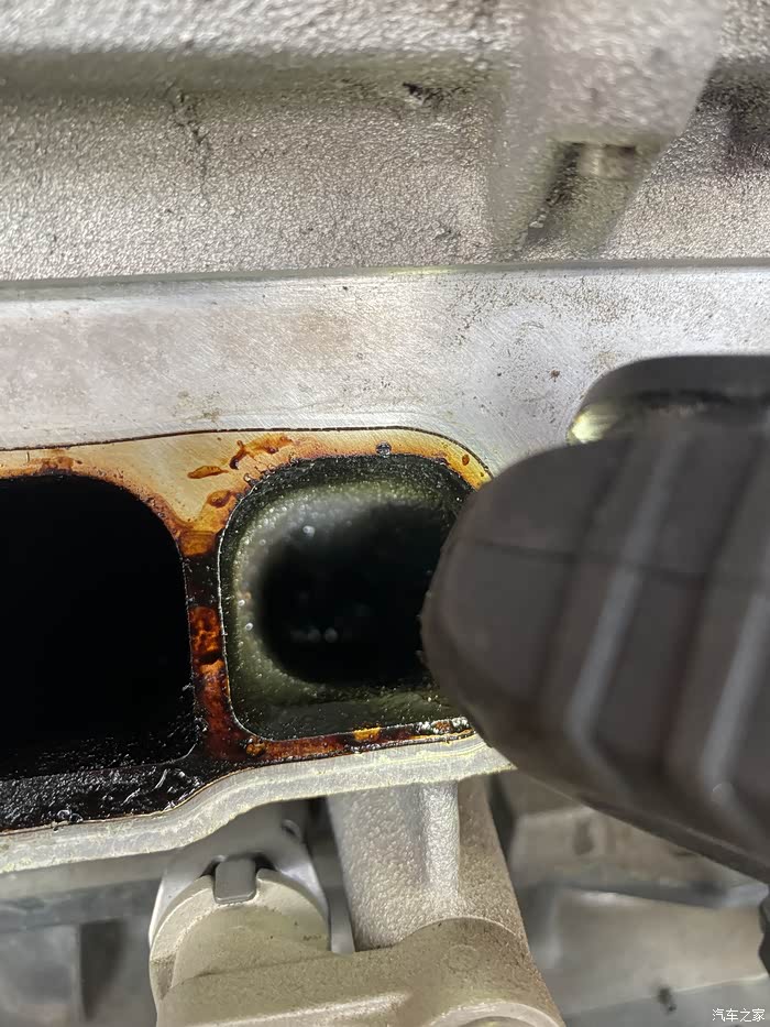

肉眼能看见里面的积碳,但是手机拍不出来。开了个手电筒。大致让你们看一下。

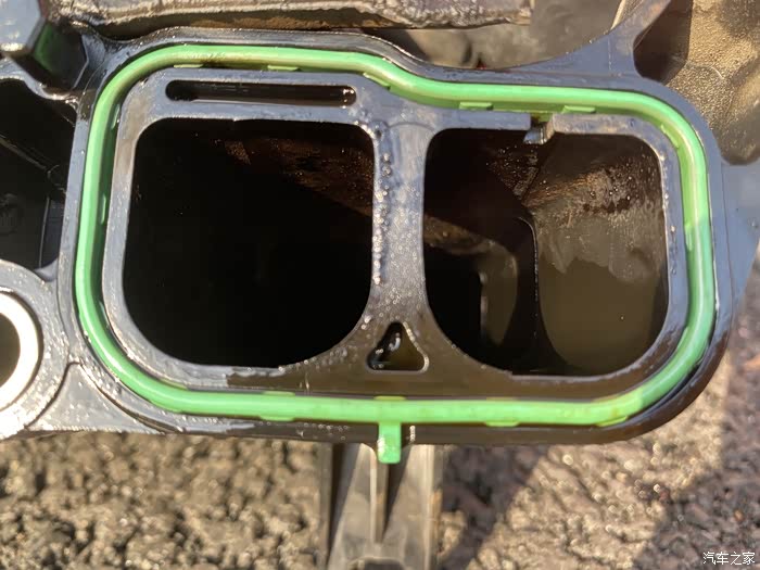

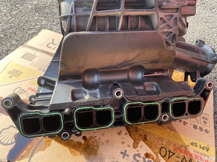

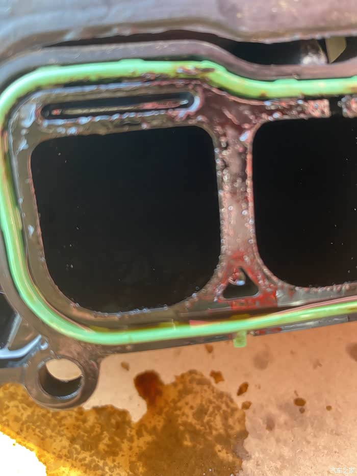

密封圈还是建议更换,全新的密封圈是软的。拆下的时候就已经变硬了。密封圈从软变成硬是一个缓慢的过程。80元。

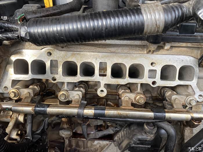

里面很脏。

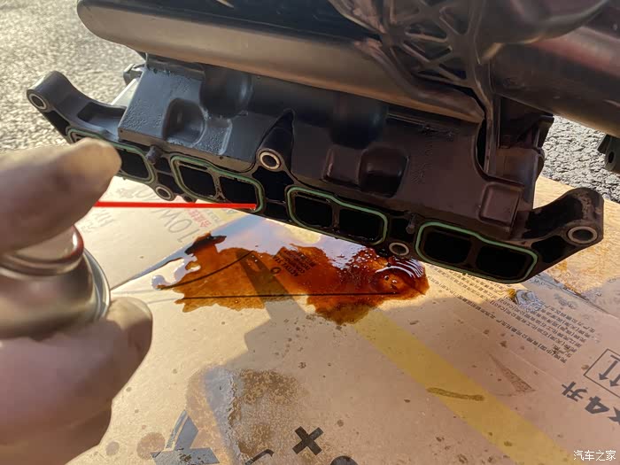

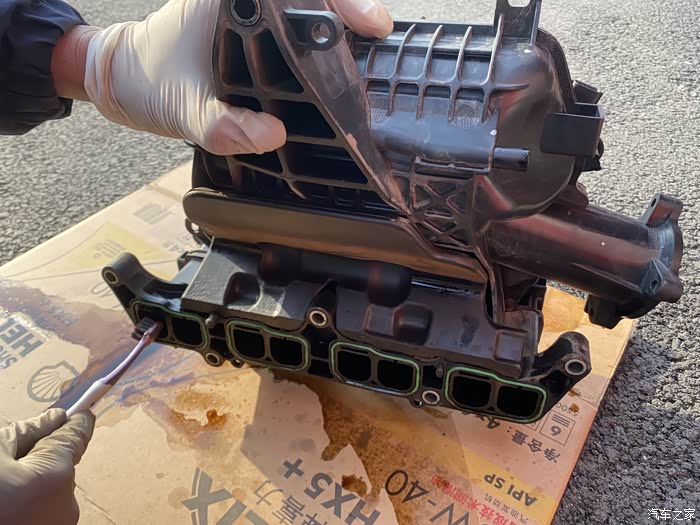

清洗剂喷喷。
清洗剂喷喷。
很有必要准备一个牙刷,多刷刷。
纸板赏很多积碳了。

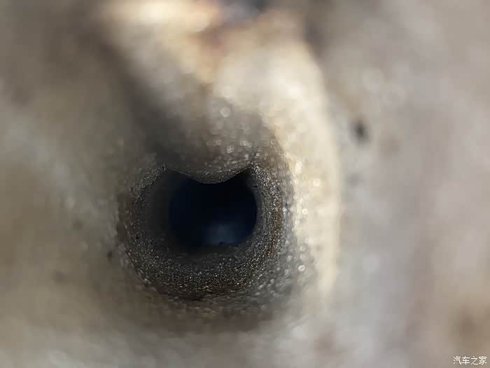

喷上清洗剂后,洞里也用牙刷不停的刷。

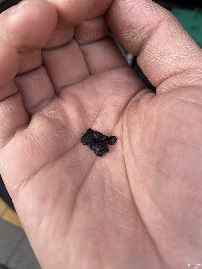

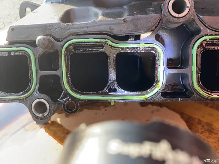

用高压气枪喷出来的积碳。

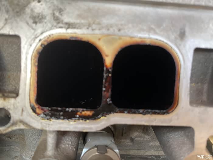

清洗后,能看见金属色了把
拍补清,但是给你们看看大致清洗后的效果。
其他几个缸的清洗后的效果

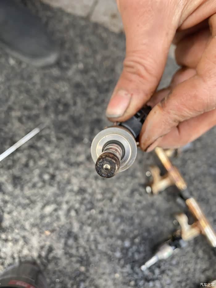

喷油嘴赏的积碳。
喷油嘴赏的积碳。

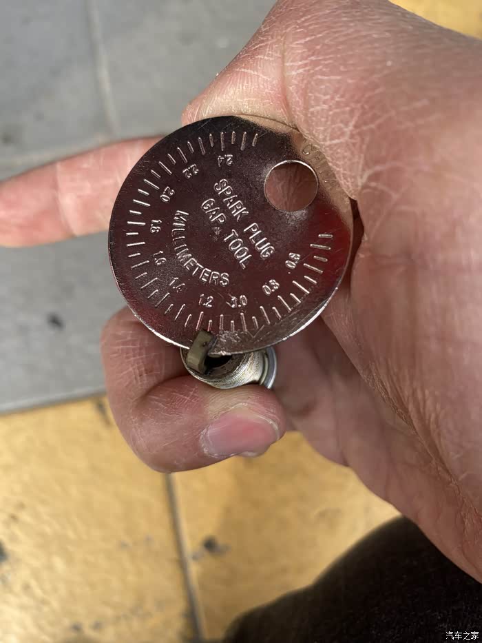

6万公里火花塞的间距。全新的是1.05.
