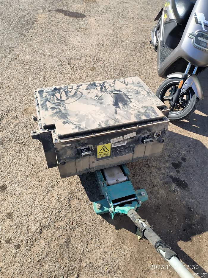

条件有限,用红砖垫起来车倒上去,高度30公分以上,千斤顶顶住电池,拆下插头和螺丝
电池下车
挺脏,要擦干净才能贴住保温材料

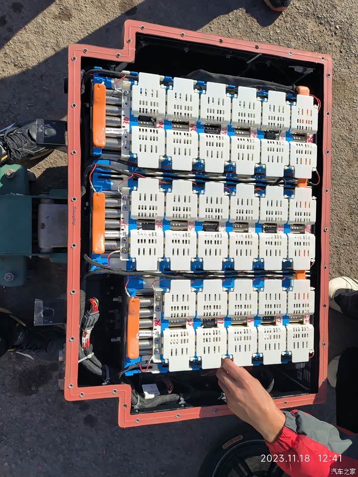

开盖,这个电池包维修过了,模组编号乱七八糟

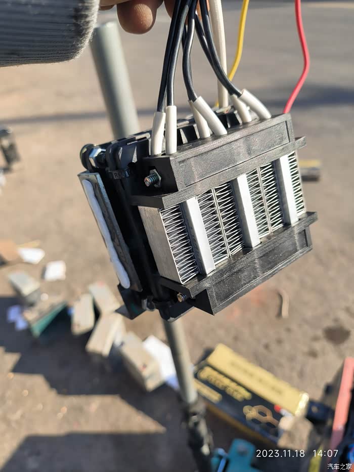

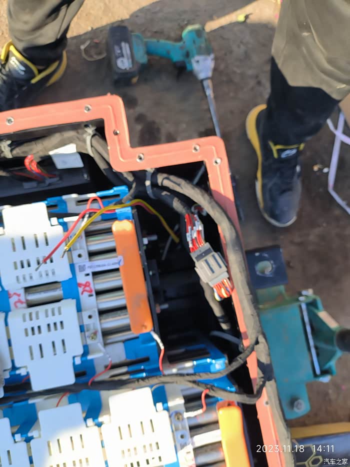

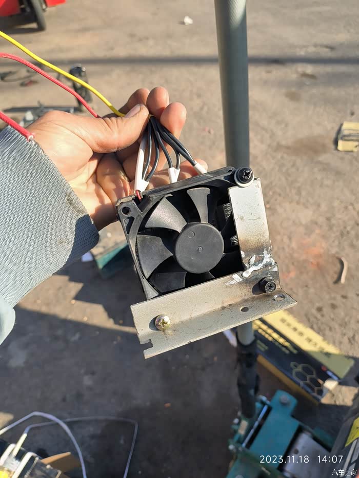

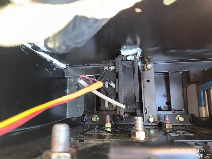

还做了一个PTC加热器,用于给电池板内的空气进行加温,包内串联一个温控开关,气温高于15度断电,包外串联一个温控开关低于5度接通
瞬时功率三百瓦,恒温功率150瓦
固定加热器

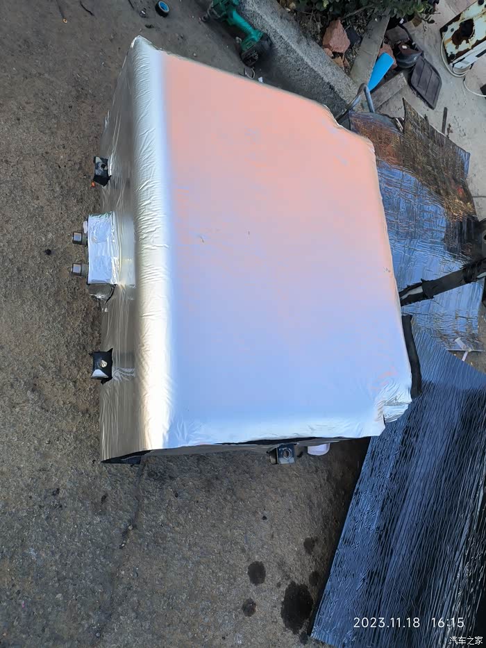

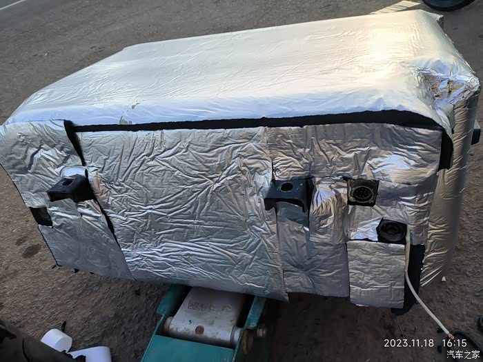

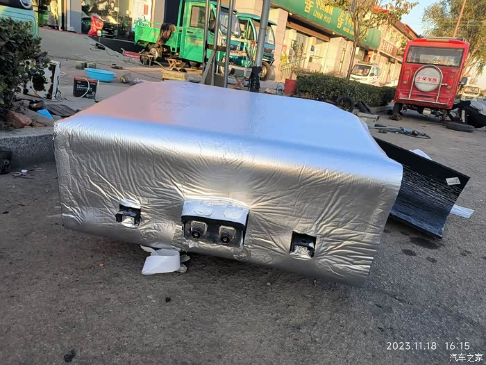

保温材料包起来
保温材料包起来

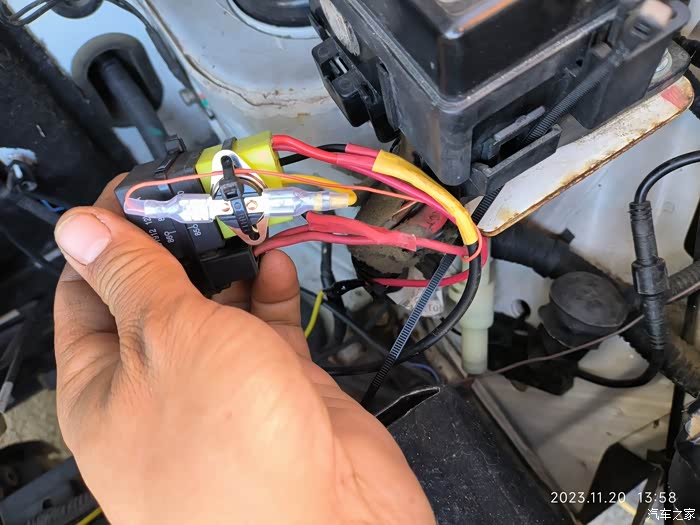

串联至原车充电继电器电路上,温度达标后在充电或者发动状态下可以加热电池包
最近几天温度不是太冷,最低气温0度左右,电芯温度都在10度以上,保温效果不错,等大冷的时候再测试加热器工作效果
