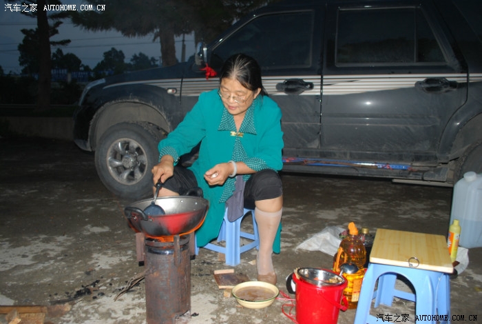

我们这次自驾游西藏,带了这个二次燃烧的柴气炉,用来煮饭炒菜烧水煮茶,这炉子为我们省了不少钱
见本坛的<<带着帳蓬炉具酒具茶具钓具橡皮艇自驾游西藏,22天人均不足3000元>>
我们这个炉子跟随我们一路煮到回来

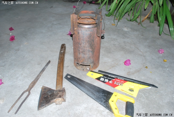

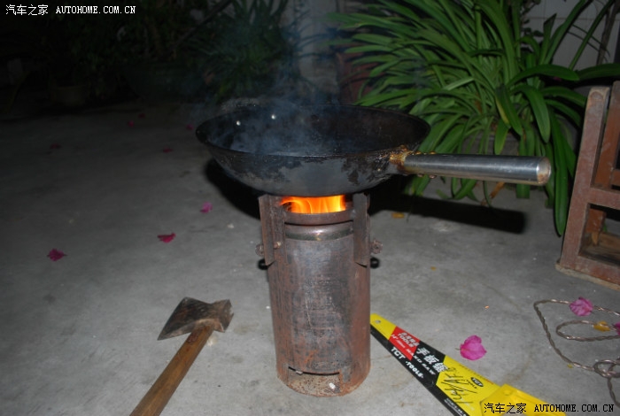

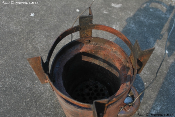

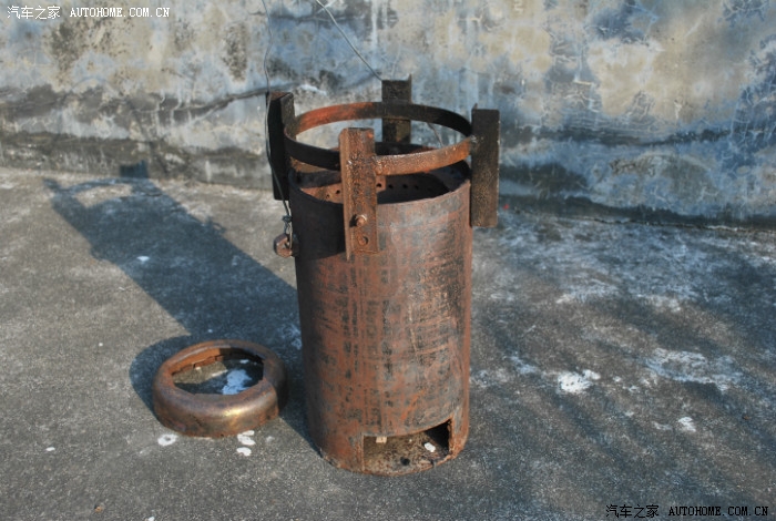

炉身是到废旧店买的无缝钢管自已焊的,炉盖用一个学生丢的废饭盒割出来的,很粗糙,但很坚固耐用
很丑陋,但很实用
成套装备
斧子是祖传的木工斧,十分锋利,,削铁如泥,一路上用于砍柴劈柴,锯子是新买的,轻巧锋利,碗囗粗的树干几分钟锯断

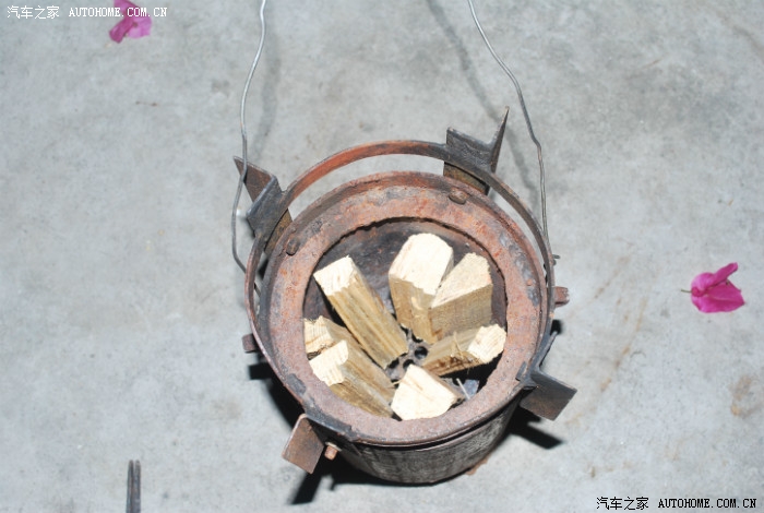

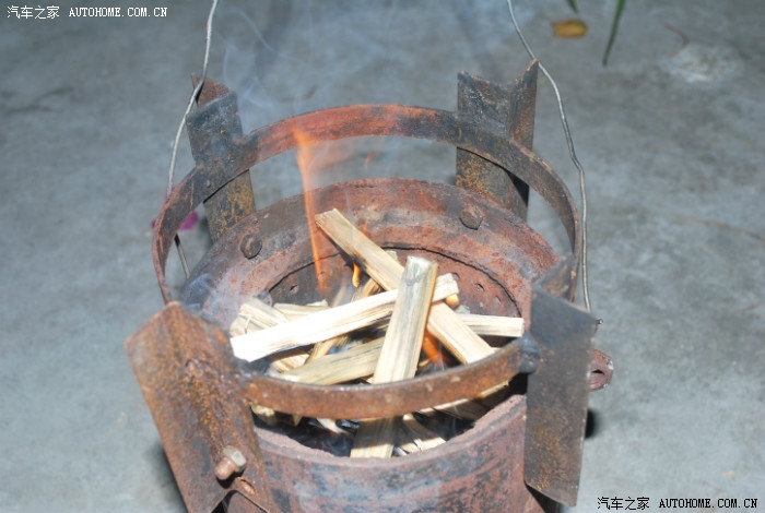

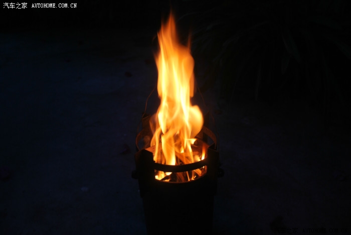

烧火时把粗柴放进去,不要放太满

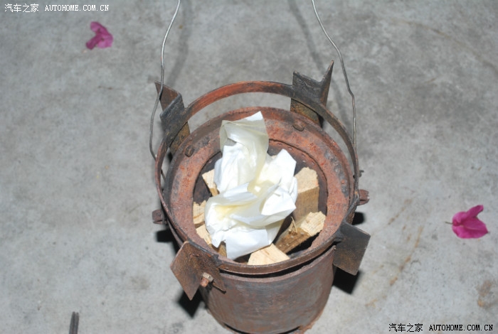

用纸加点柴油酒精之类,一点就着

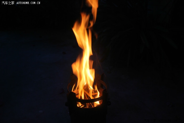

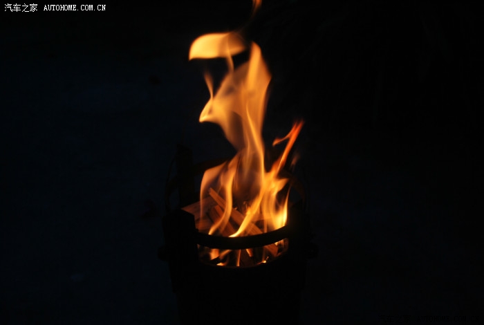

点着后加些细柴
以上用闪光灯拍照,清楚些

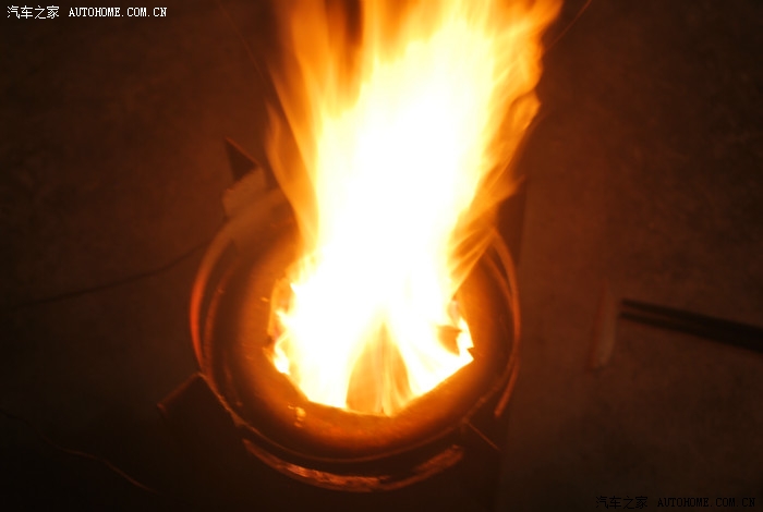

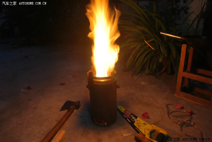

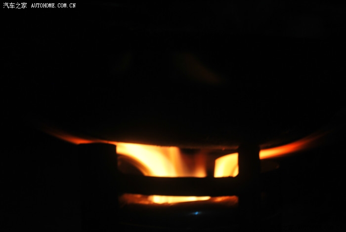

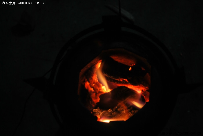

火苗很快窜上
越烧越旺
给力吧

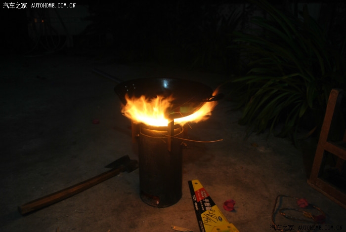

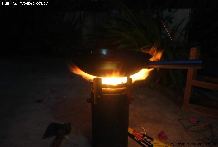

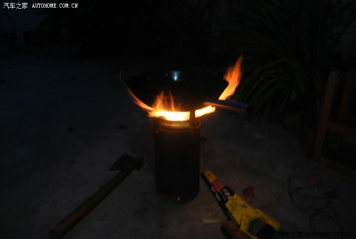

烧锅

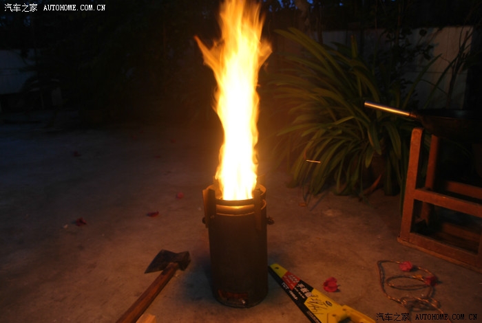

      在低海拔(2500米以下)很好用,火很旺,我们在到香格里拉之前的路上都很好用,但到高海拔地区就爱焖炉,火力减弱,因为缺氧,要常扇一下

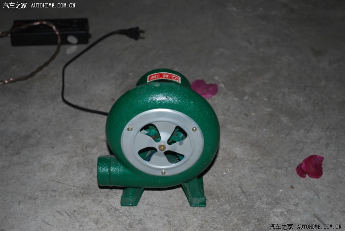

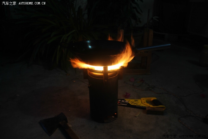

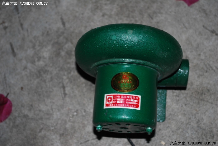

从西藏 回来后,我买了一个小型鼓风机,30W, 35元,也就是大排档常用的那种,交流电的,可接车上的逆变电源

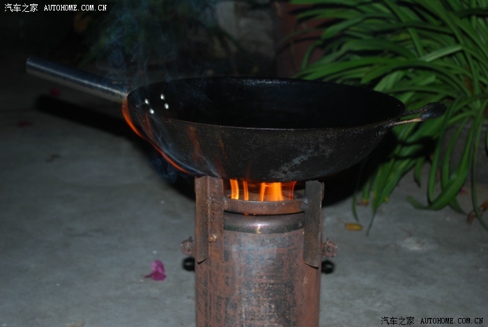

试烧中我接上鼓风机,火苗喷起-米多高,简直是喷火式柴气炉

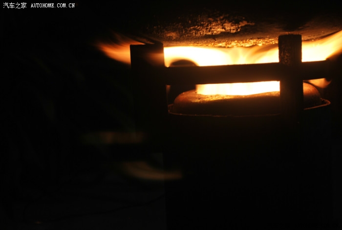

加锅
五分不用五分钟烧开一锅水
烧剩的炭火很旺,可烤几串羊肉串
下次去西藏一定要带上鼓风机
