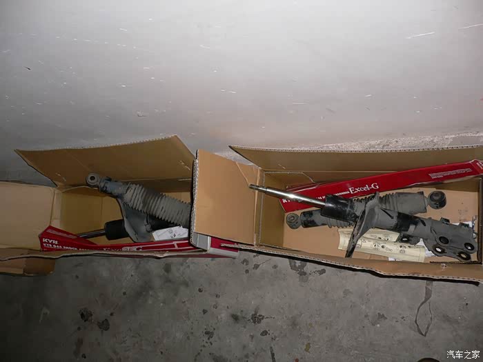

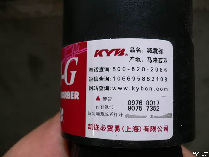

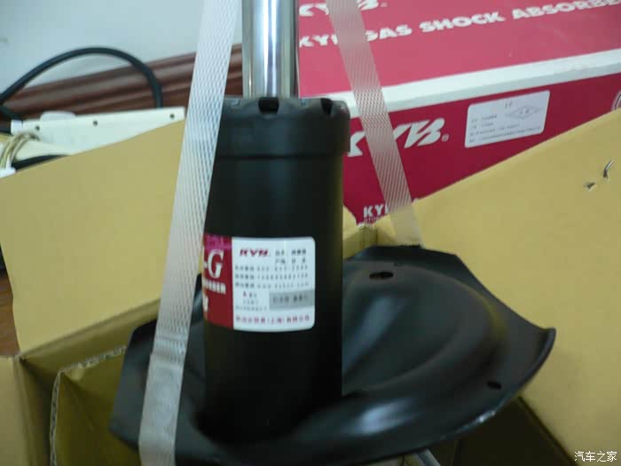

在本地KYB代理商处买的四条腿的减震器,两前两后,前面是日本产的,后面是马来西亚产的;另外加300元安装费,包安装好。
前面两只产地日本。
后面两只产地马来西亚。

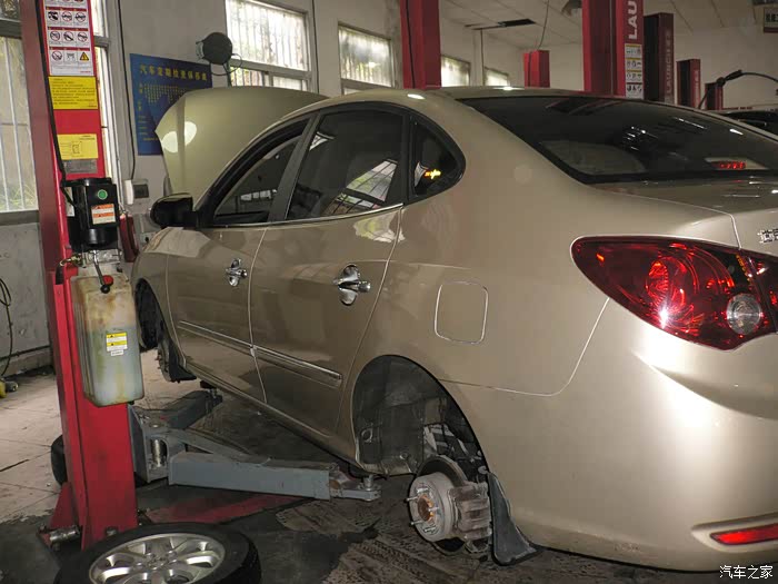

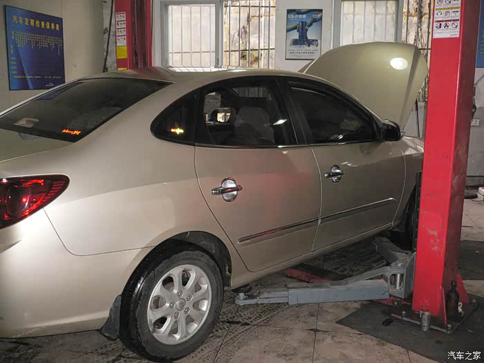

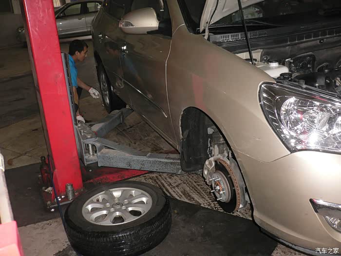

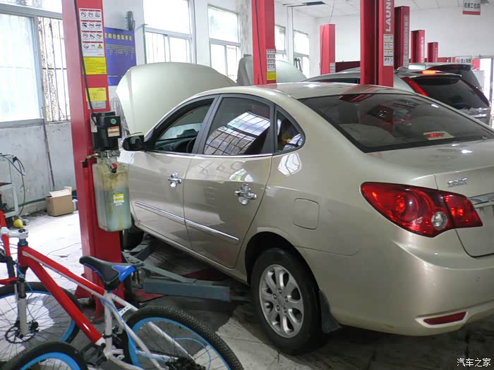

把车停好,开工。
再来一张。

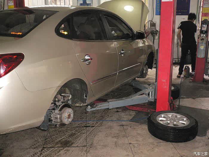

拆下车轮。
四只车轮都拆下来了。

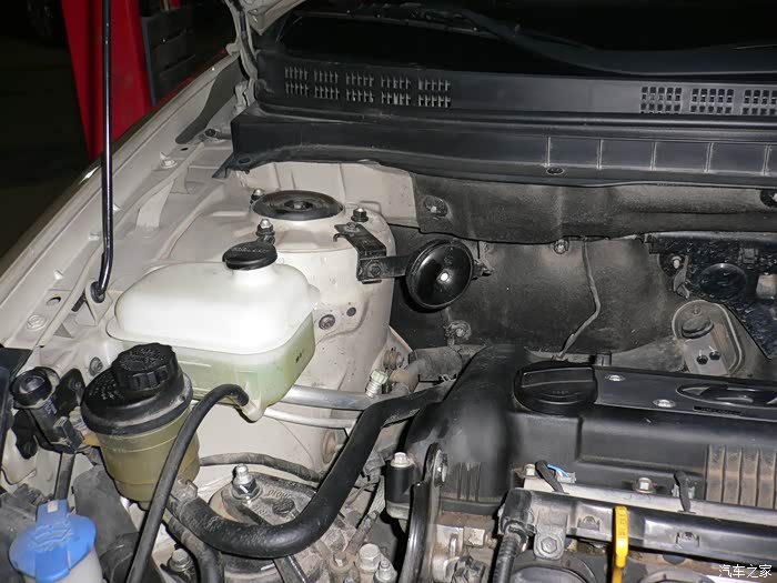

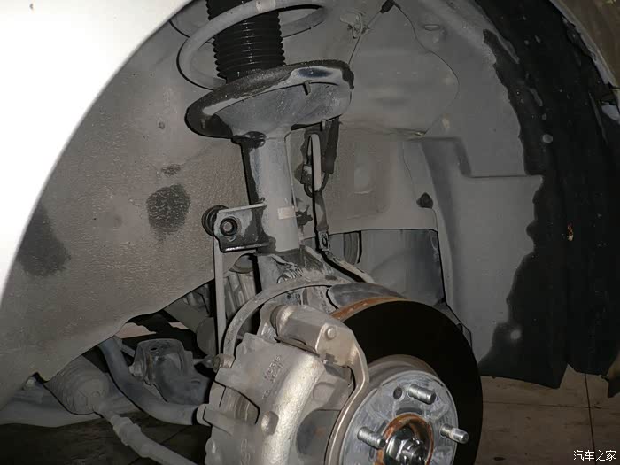

拆完车轮,下面开始拆减震器。

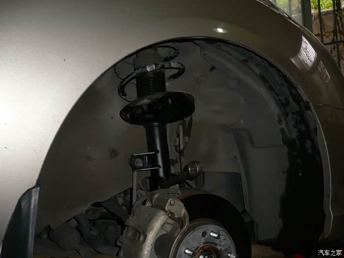

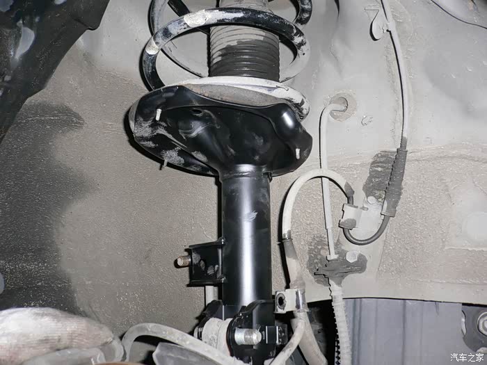

这是右前原车减震器,外表看还很好,就是减震效果很差。
拆下右前减震器。

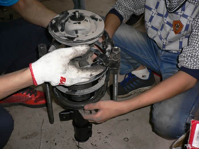

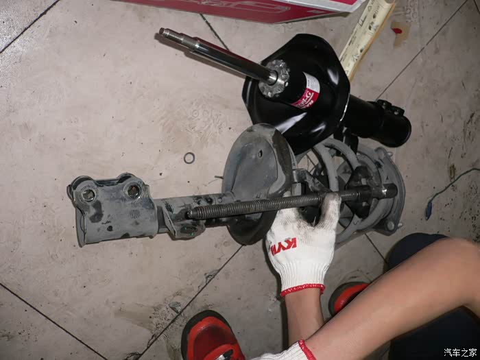

拆解右前减震器

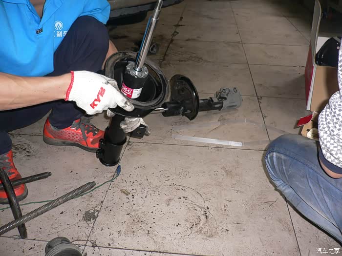

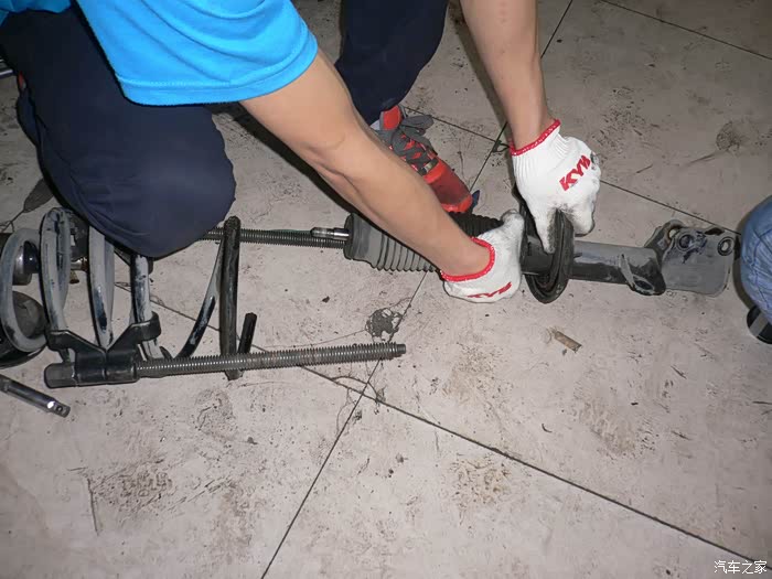

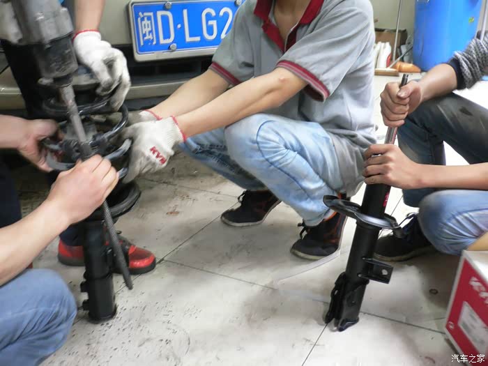

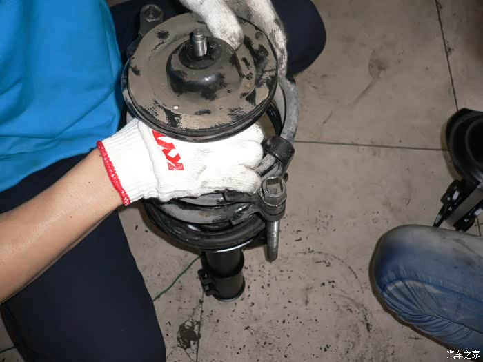

把右前减震器的波纹防尘橡皮及弹簧座去下。
把波纹防尘橡皮及弹簧座装到新的KYB减震器上面。
组装过程。
组装完毕。
新减震器装车。
右前减震器换新结束。
右前减震器换新后,感觉很美!

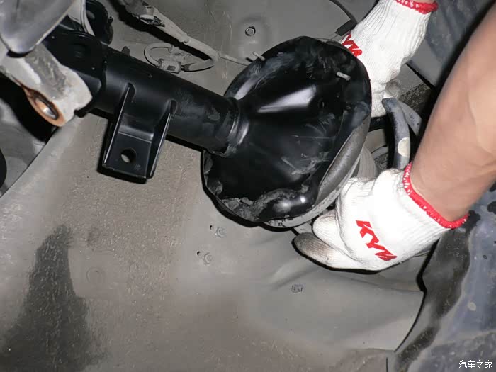

开始换新左前减震器。

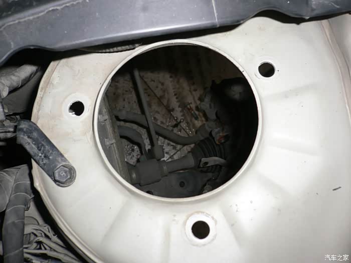

拆掉左前减震器后的样子。
组装左前新的KYB减震器。
左前新的KYB减震器装车。

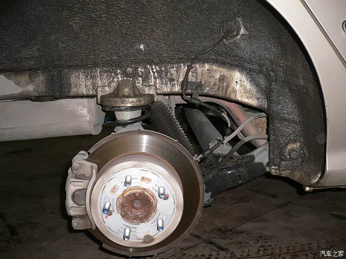

已经换下两只前面减震器,还有两只后面新的减震器。

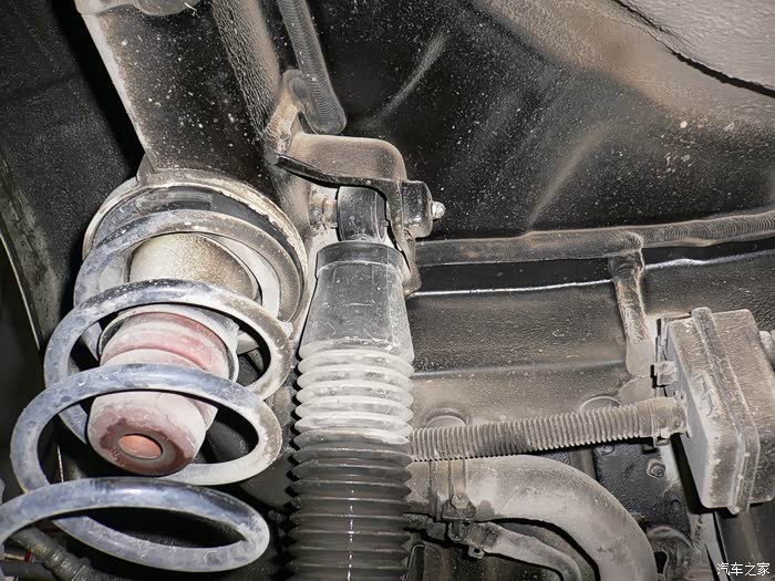

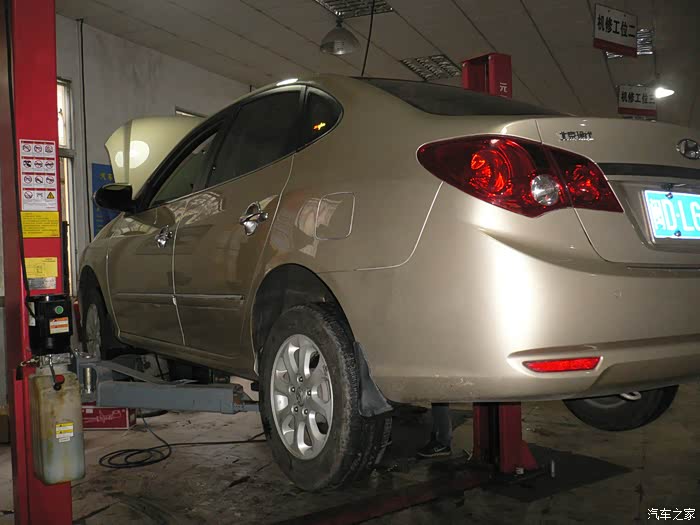

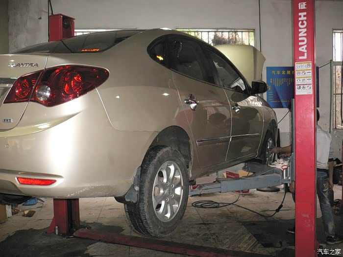

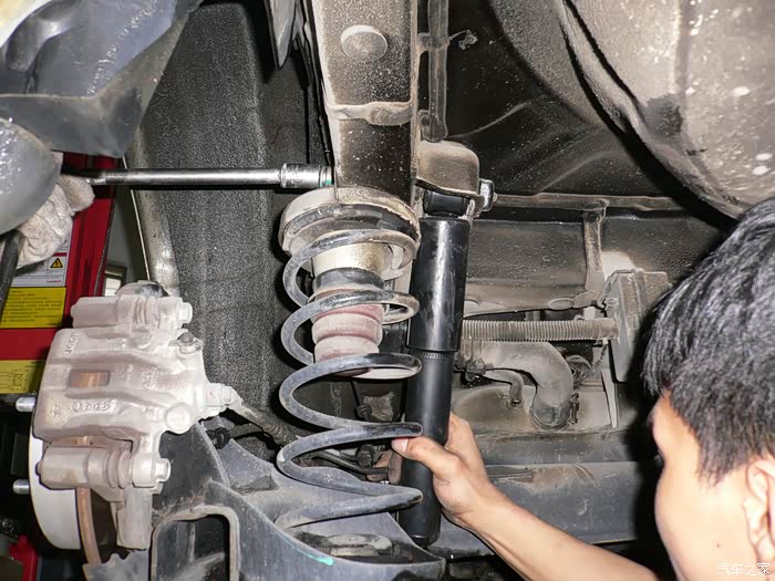

开始拆右后减震器,此减震器有些漏油。

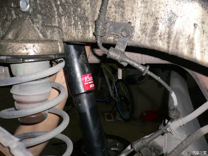

安装好新的KYB右后减震器。
安装好左后减震器。
最后四轮胎对角换位安装。

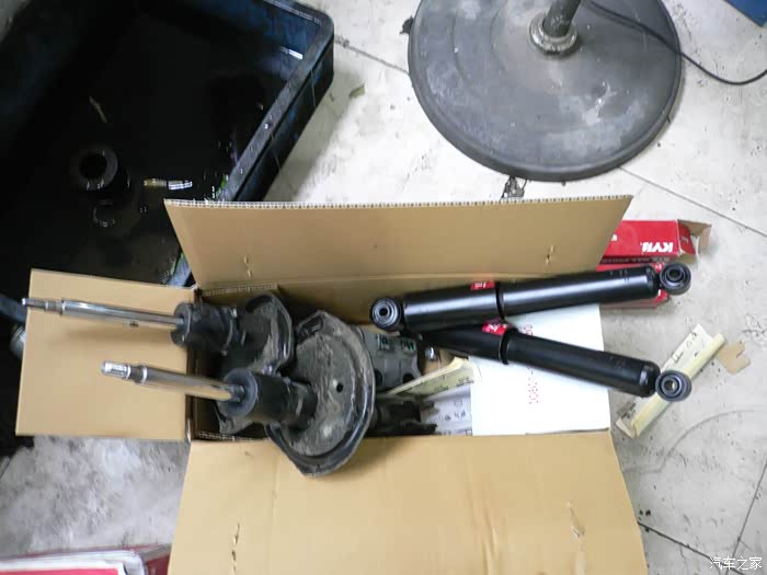

这是换下来的四根原车减震器。
