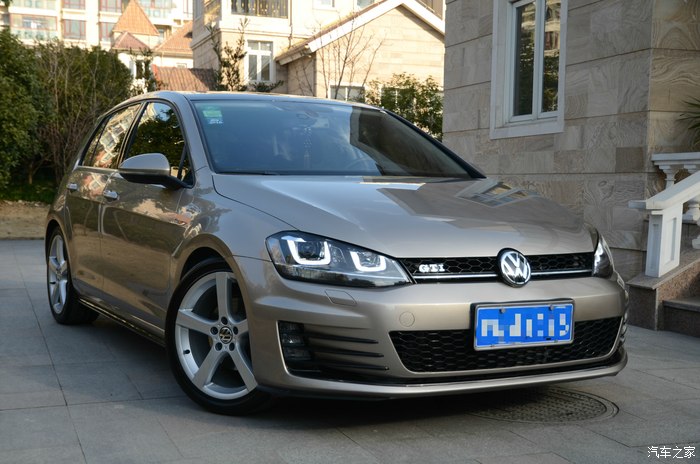

 最美角度镇楼。
    小7入手半年多了,没少折腾 :提车当周就换了双U大灯(强迫症伤不起),后来又陆续换了GTI包围、Votex18寸轮毂、爱巴赫黑簧、尾段排气、折叠后视镜......每次升级完都觉得离理想中小7的样子又更接近了一步。
    不得不承认金色是个不太适合改装的颜色,除了银色和黑色搭配起来还比较和谐之外,其他颜色的元素搭配起来总觉得略有违和(有个朋友把卡钳喷红了效果还不错),于是黑金风格就成了打造的主题。黑色叶子板标、卡钳喷黑、侧裙喷黑......加上前后保险杠的黑色下延,完美!
    随着小7里程表达到7000公里,黑金版GTI终于初见成果 - 凶狠的眼神、犀利的大嘴、低矮的身姿,无处不透露着小钢炮蠢蠢欲动的气息。虽然小7没有改过动力,更换的排气尾段也没有低沉的怒吼,但对于我这个外貌协会来说还是挺满意的。(求轻喷=。=)

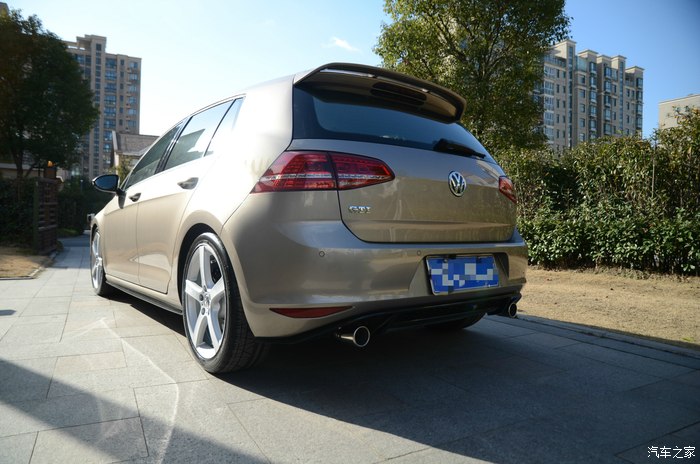

    说完外观该聊聊驾驶感受了。18寸大脚对动力还是有一定影响的,虽然号称原厂最轻铸造轮毂,但单个也有10.7公斤,原车轮毂大概9公斤多,没上战斧也是考虑到太沉。个人感觉提速差别不是很明显,主要是心理作用。爱巴赫黑簧换上之后高度降低到前一指半后两指,还是比较满意的,但更短更硬的弹簧换来的是舒适性的妥协,加上225 40 R18的薄胎,颠簸路面那叫一个销魂。还有就是离地间隙有点低,尤其是车头大概只有一个iphone5的高度,通过性有所下降但应付城市路面还是可以的。(什么你说爬个马路牙子?想多了)再就是更换的双边单出排气了,由于只更换了尾段,低扭损失不是很多,但相比原车低转速还是略有感觉的(不准确估计约损失10%),尤其是做了3、4个人的时候。适当加大油门有所好转。油耗方面由于大轮毂宽胎和排气的影响,略有增加但可以接受,百公里约增加0.5左右。

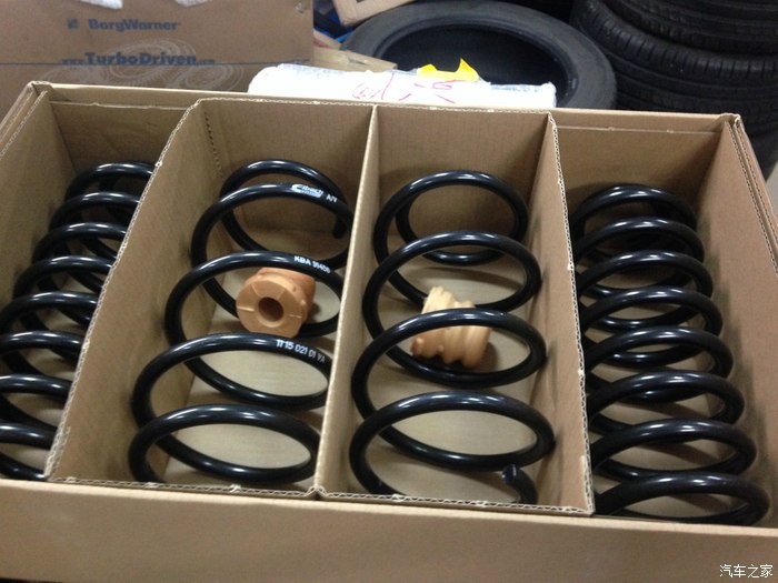

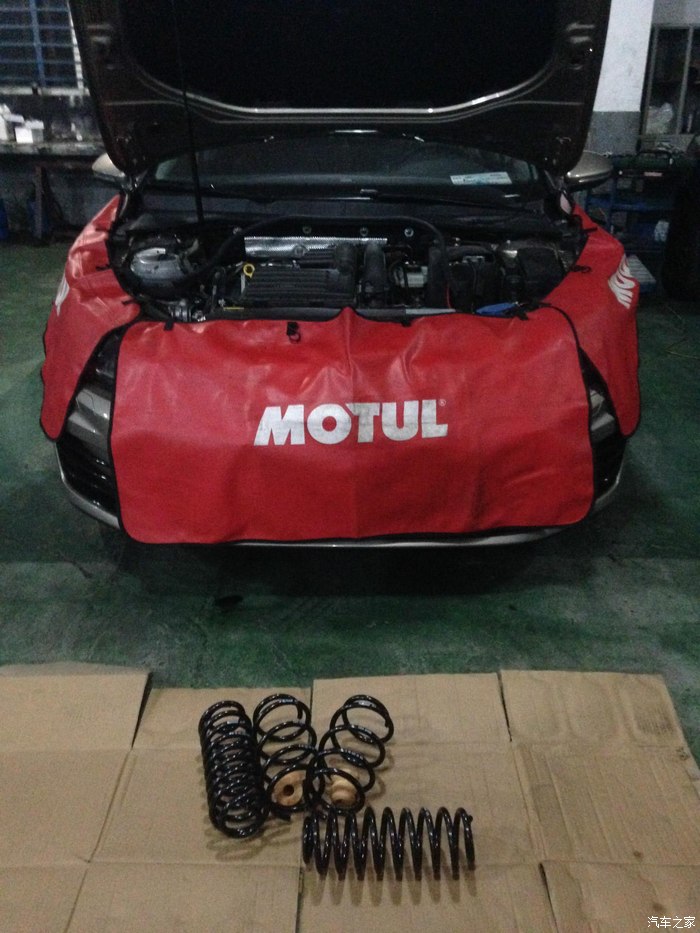

Eibach Pro Kit 运动套装
爱巴赫黑簧,比原车的短了不少也更硬。

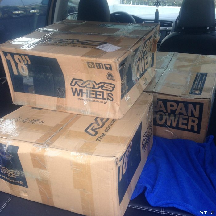

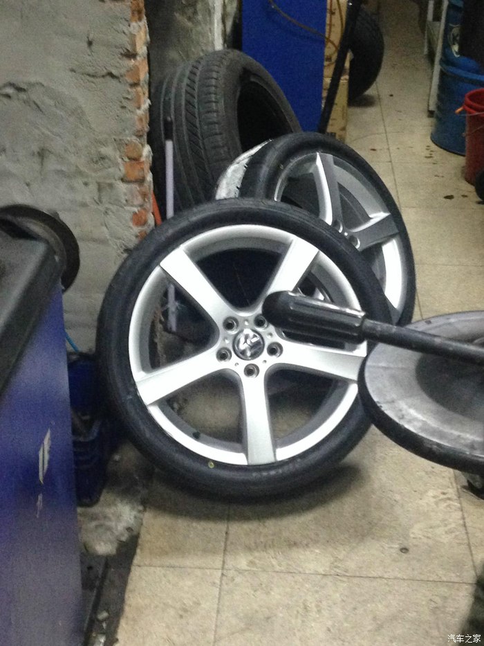

轮毂物流自提,小7还是很能装的。轮毂是从北京的一位车友那边收的,那位车友因为生日老婆送了一套RAYS(没错就是图片里这个包装盒)所以把原来自用的Votex 18寸出了,保护的不错基本无伤。

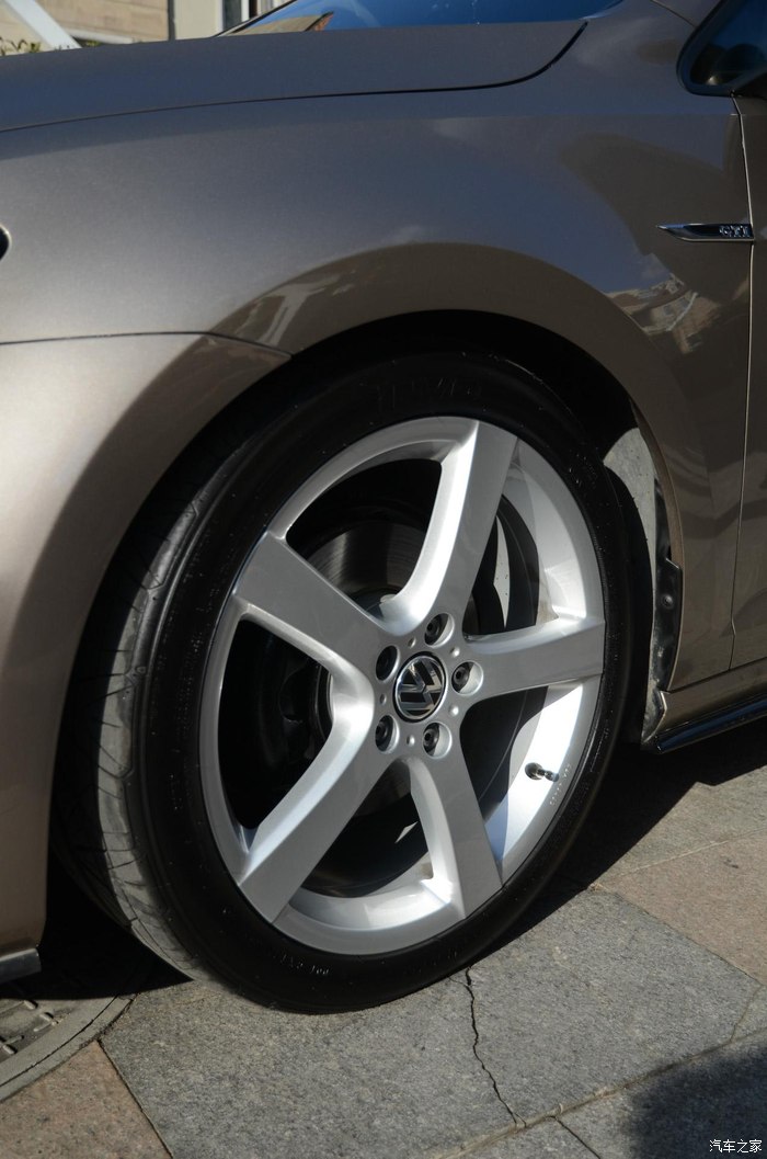

18寸的轮毂看着还是挺大的,觉得这种简洁有力的造型很适合小7。

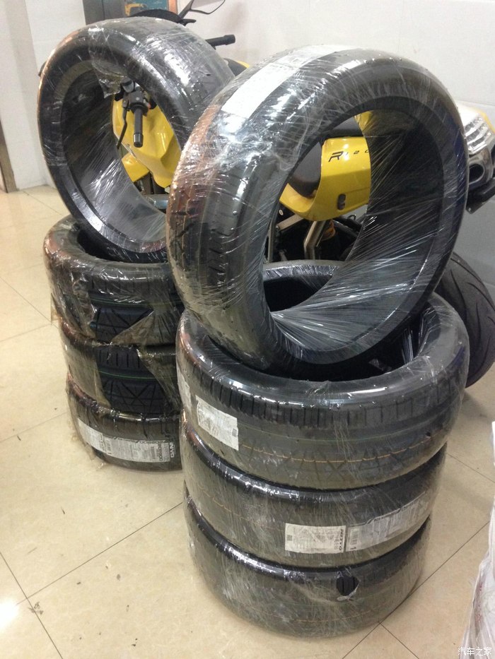

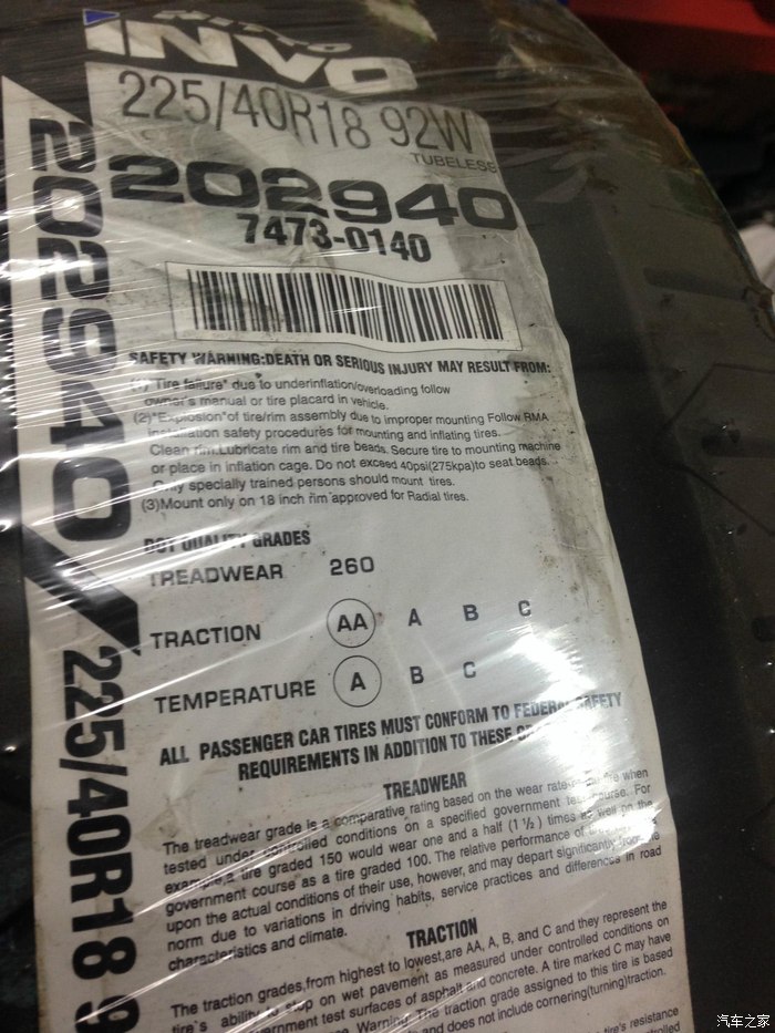

轮胎是NITTO的INVO高性能胎,属于比较小众的牌子,变形金刚电影里的Camaro就是用的这货。
225 40 R18 92Y的参数,出厂日期看了下大约是14年6月。

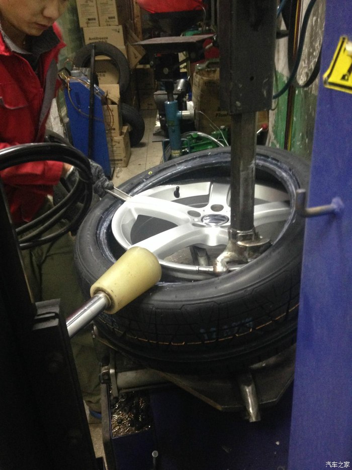

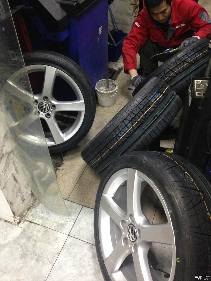

上胎,涂上润滑油配合机器顺利搞定。
看着蛮薄的,以后开车得小心点了。
师傅开始给套好的轮胎充气,听到砰砰的响声就说明完全贴合了。

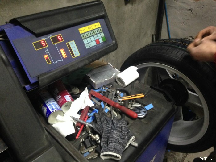

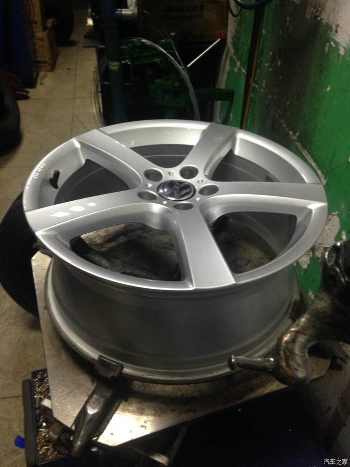

接着是做动平衡。师傅说Votex的质量不错,圆形完美,需要做的调整也不多。看到机器上的数字了吗,两个都变成0就说明动平衡完成。

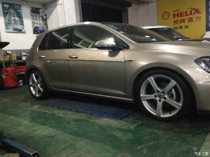

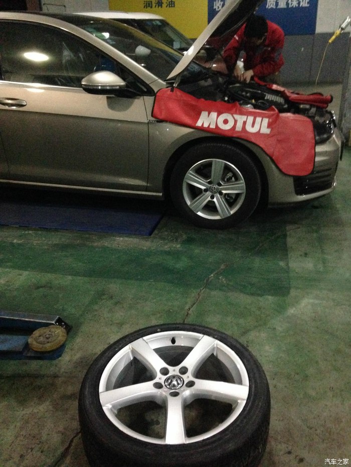

准备上举升机换轮毂和弹簧

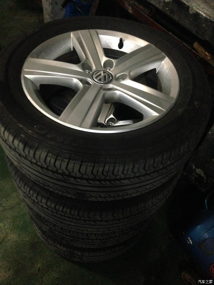

换下来的原厂轮胎出给本地车友了
安装小哥的保护措施很到位,赞一个

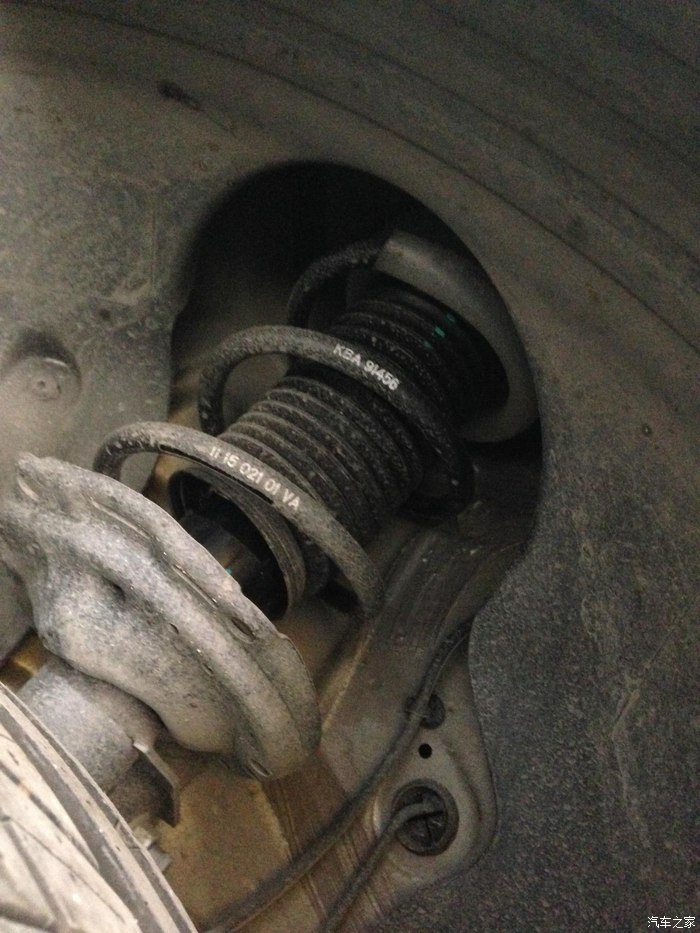

前轮弹簧。这张是换排气的时候补拍的,所以有点脏。

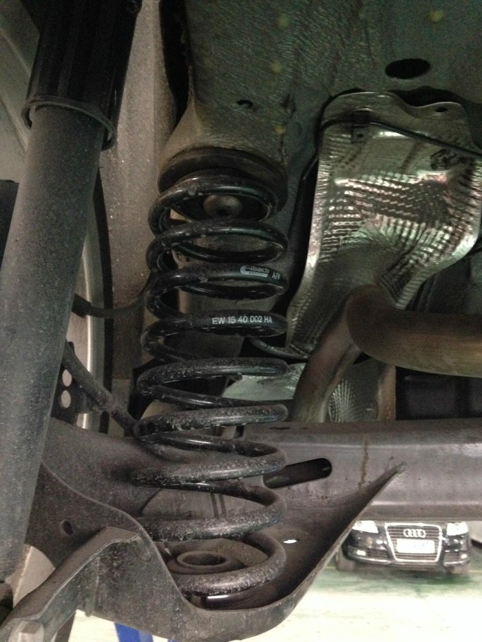

后轮弹簧。
安装完成,效果初现。弹簧由于刚安装还没有压缩到位,跑一段时间之后还会下降半指左右。

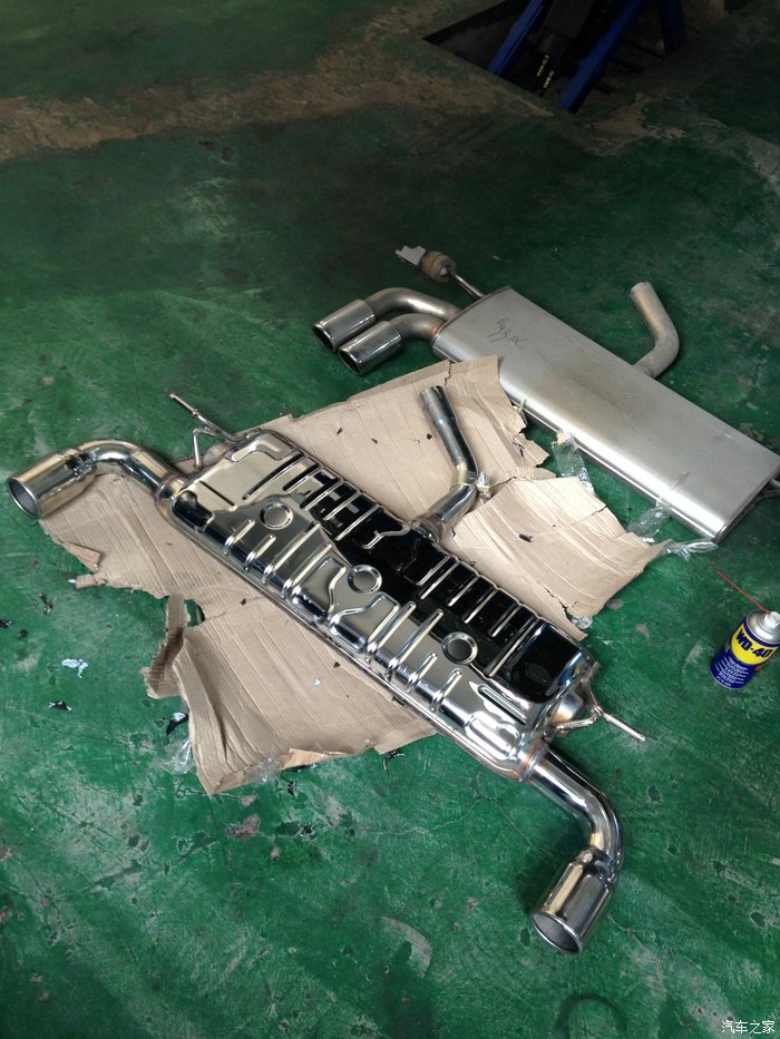

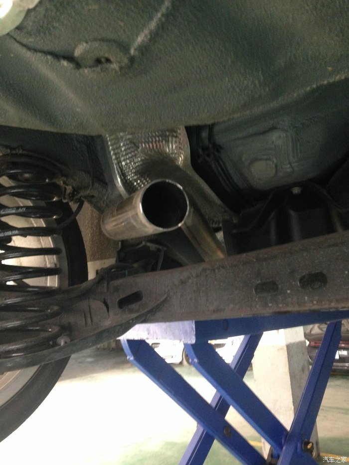

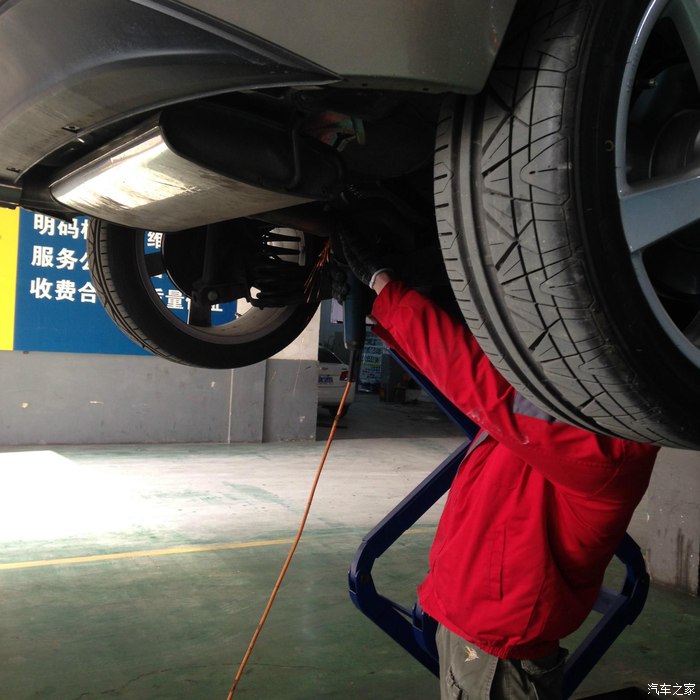

开始切割原厂排气,火花四溅。
切割完光秃秃的排气管

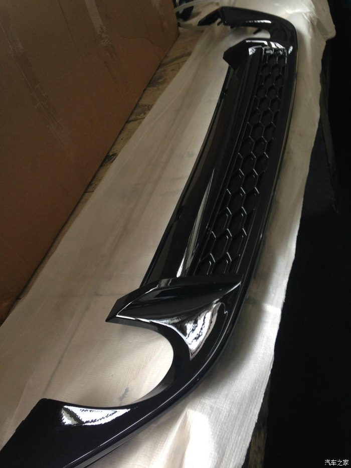

已被切割下来的原厂尾段和崭新的GTI排气。

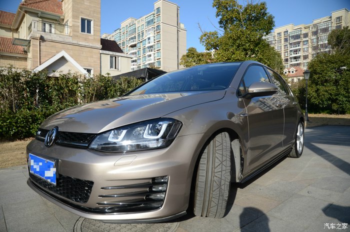

亮黑的尾唇,蜂窝状的装饰和中网前包围呼应,运动气息十足。

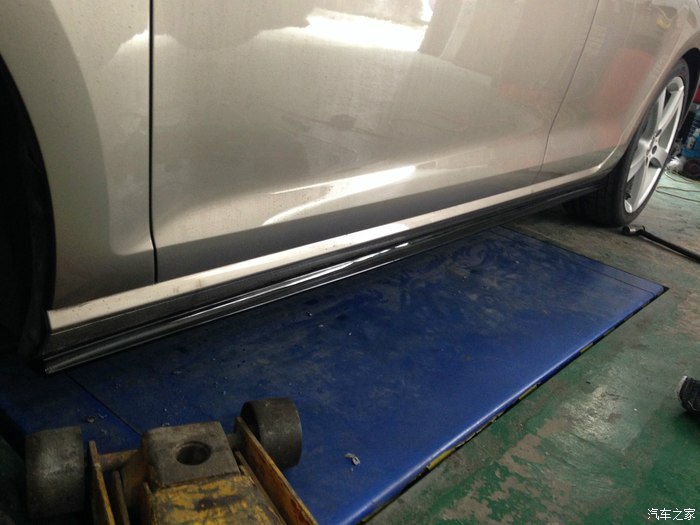

GTI侧裙喷黑,和前后包围下延的黑色连为一体。

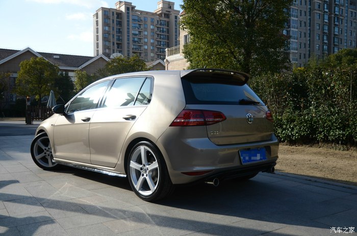

霸气的双边单出。

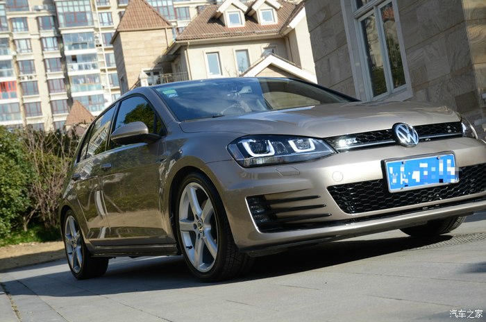

最美角度还是45°
广角尽头下更显霸气。

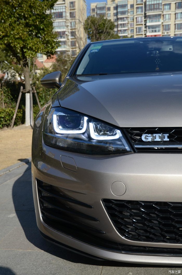

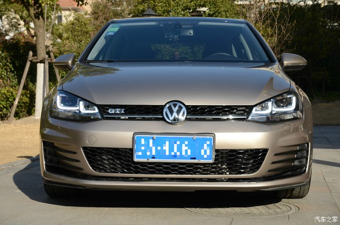

正脸来一个。
凶狠的眼神和大嘴。

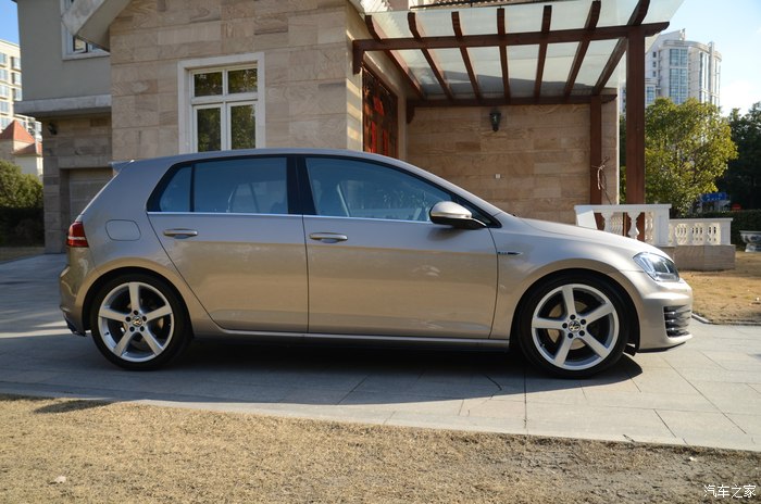

侧面线条也很迷人。

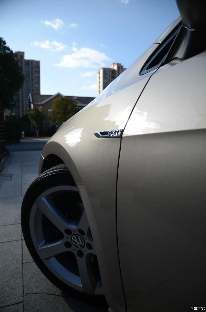

叶子板上的黑色GTI标

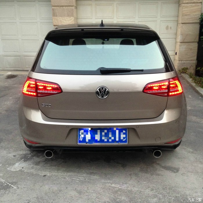

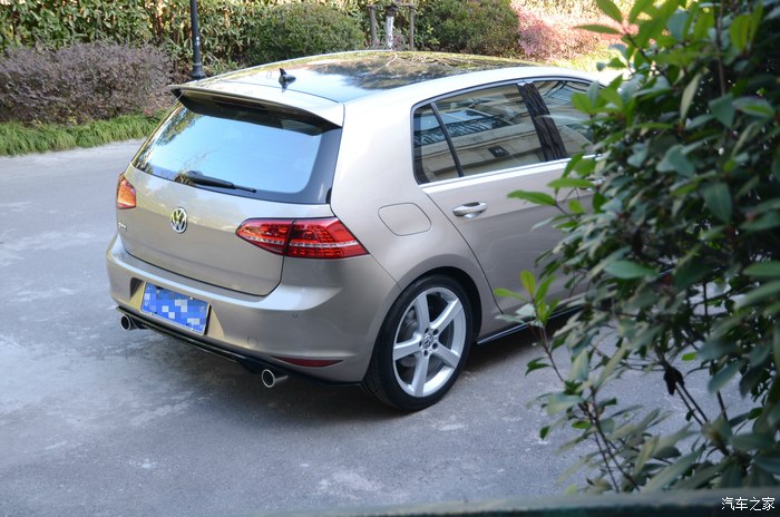

后45°也不错

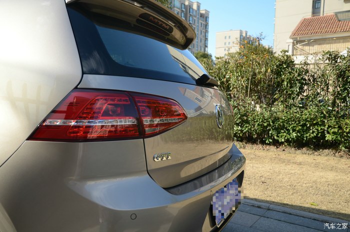

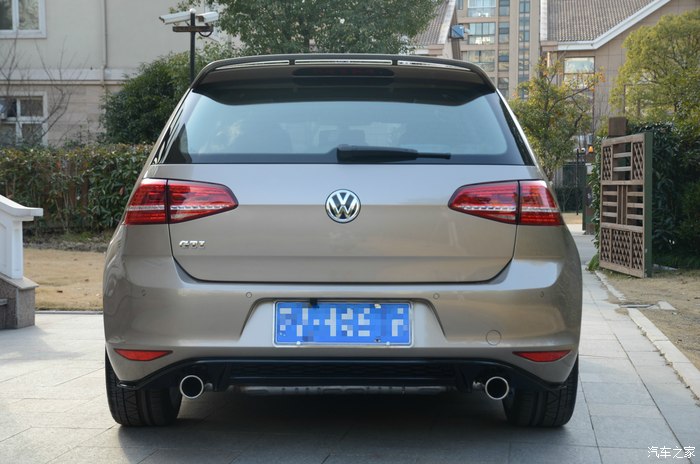

性感的PP。
这个LED尾灯真是点睛之笔。
尾部线条很丰满

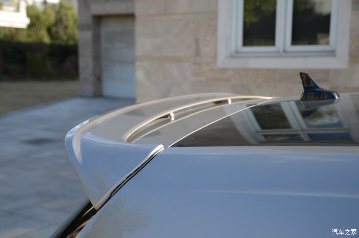

尾翼,黑车顶,鲨鱼鳍。

轮毂特写,隐约可见喷黑的卡钳。
犹抱琵琶半遮面。

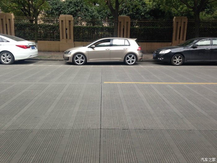

这张可以比较清楚的看到车身实际高度,所谓一低遮百丑还是有道理的。
