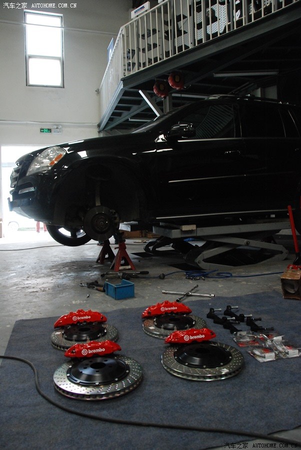

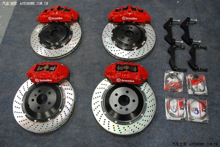

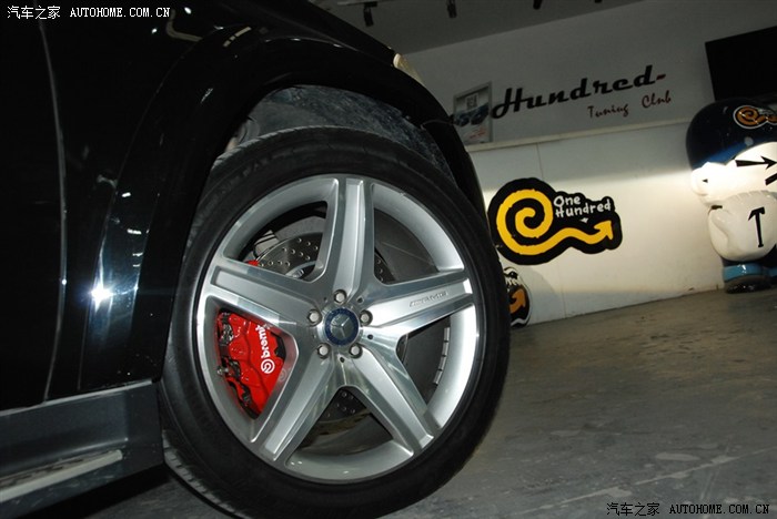

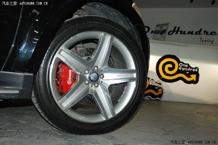

 这套brembo GT套件全部为原装坐船过来的进口美产(brembo也有意大利产的,绝对没有***产台产) 前8活塞 后4活塞

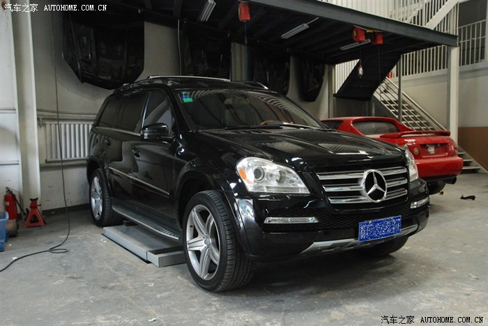

奔驰ML550  400匹的马力仅次于AMG

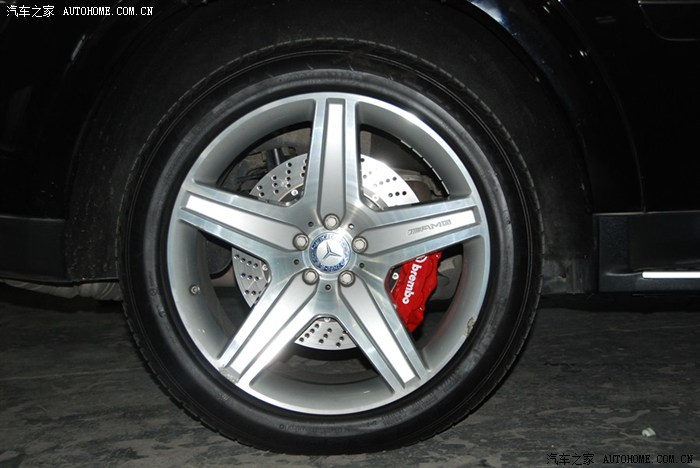

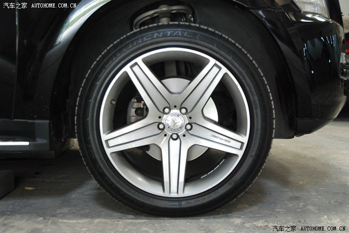

选配的20寸AMG轮毂, 大轮毂配原厂的小卡钳小刹车盘确实比较没面子

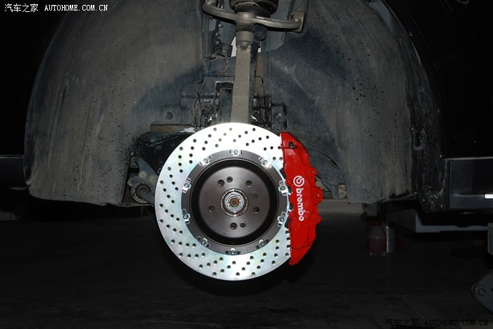

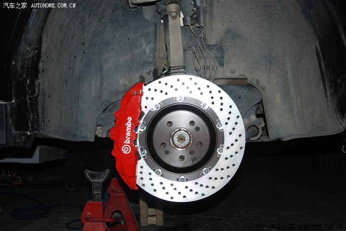

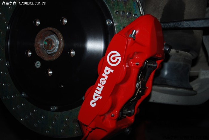

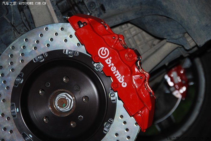

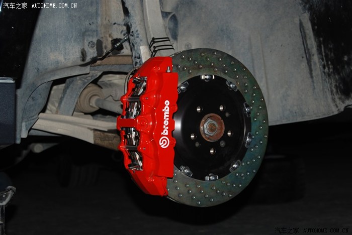

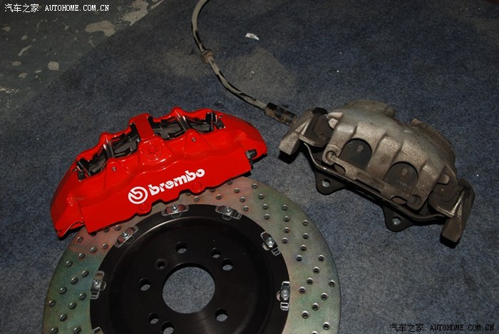

刹车盘对比,原厂的也是通风盘,不过材质以及热处理工艺和brembo好比天上地下, brembo是前盘380mm直径浮动式打孔盘,不仅散热性能优异更不易抖动

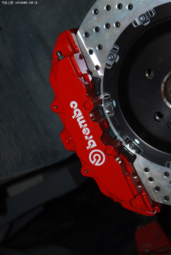

卡钳对比  小伙伴们都惊呆了 原厂的那一坨是神马玩意啊。

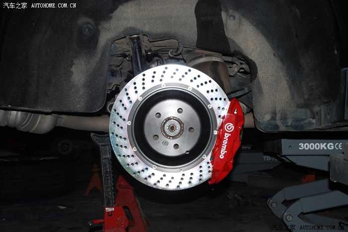

后刹车盘对比,直径也是380

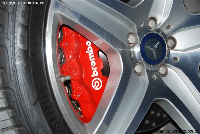

前8活塞 帅到没朋友。 现在新款ML已经改为6活塞设计并加大活塞直径,而且新ML brembo没有出后刹车(可能是因为垫子手刹的限制)也算是新款车型的遗憾吧
