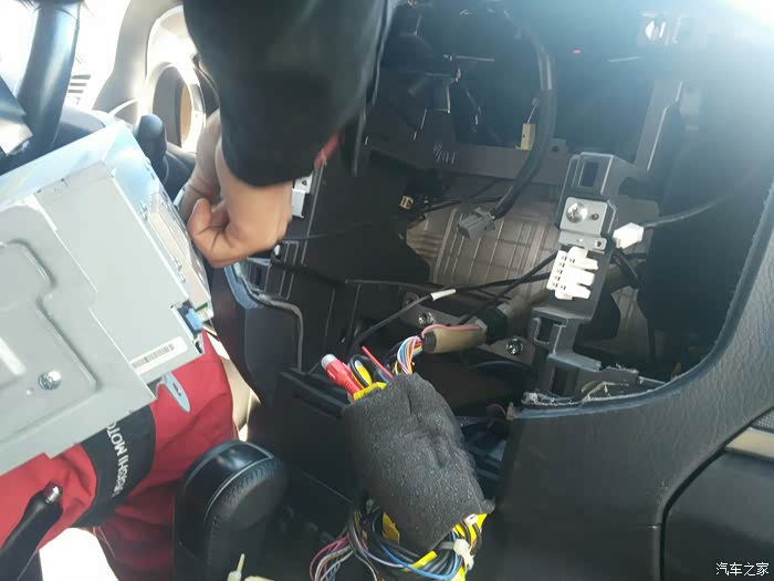

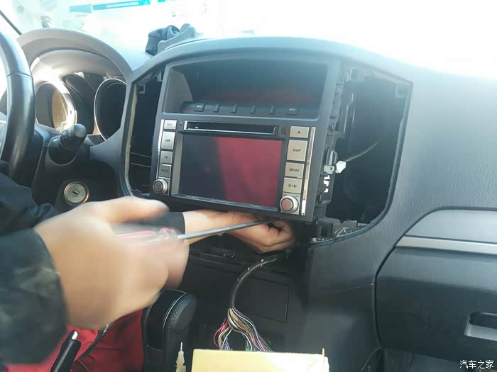

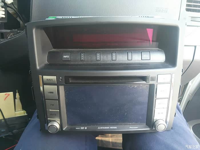

双十一是个艳阳天,直接冲到4s,请他们帮忙拆原机头。
其实不复杂,只是没拆过,怕拆坏了。

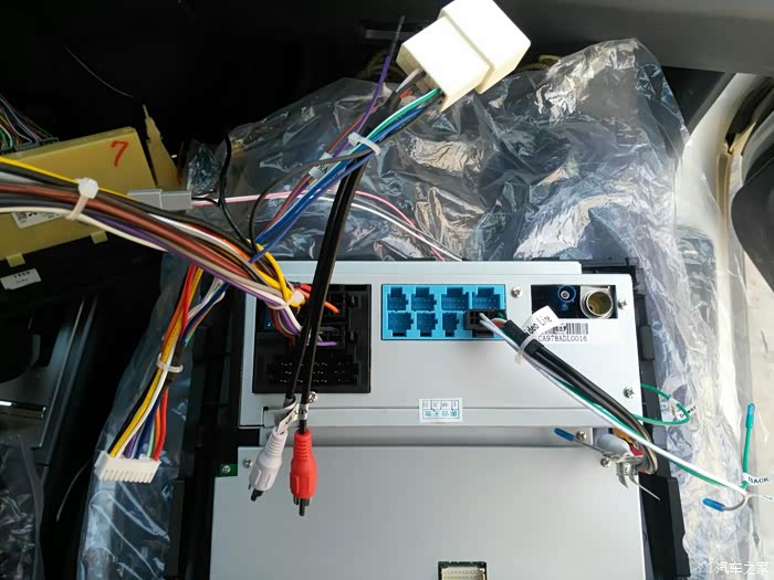

折完了,线头其实很简单,蓝色的gps天线头,亮的是收音机天线,白的是电源和一信号线。
港口装的机头,确实有点过时了,不过挺舍不得我的小信息屏的。

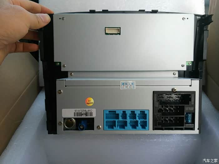

原机头背面,做工扎实,还挺重。顶上的接口是小屏信号口。

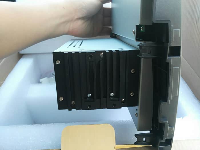

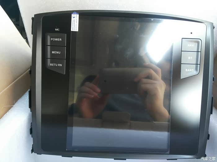

大屏登场,边框,黑边质感好,做工也好。
新机头背面,从左到右依次是收音机天线,gps天线,蓝色部分是倒车后视,usb等扩展功能口,黑色的接原车电源和信号线,顶上的接小屏信号线。
机头做工很好,还有专门的散热片。

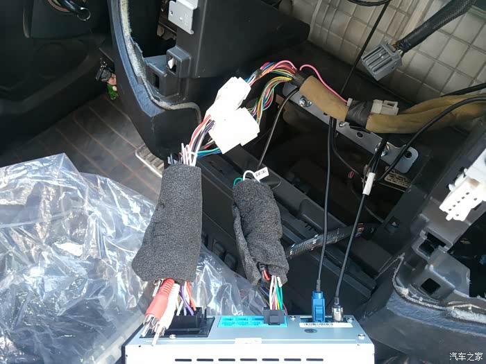

自己动手,接线。
接好后再把插头包好,避免干扰和异响。这是第一次包的,没弄好,又拆了把白色插头包了进去。需要说明的是:原车gps天线接口能与这个机头完美对插,不用再进行单独走线。还有别忘了接usb延长线和顶上的小屏线。

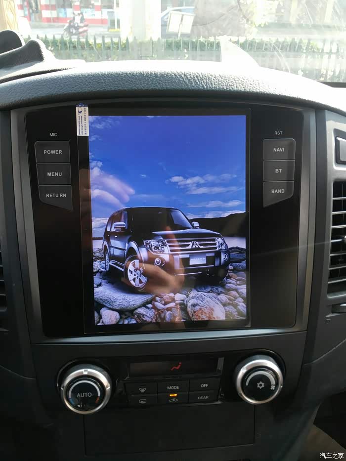

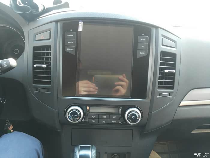

六个点位一卡,竖屏到位。
大小,色调,质感和风格和原车真的很配。

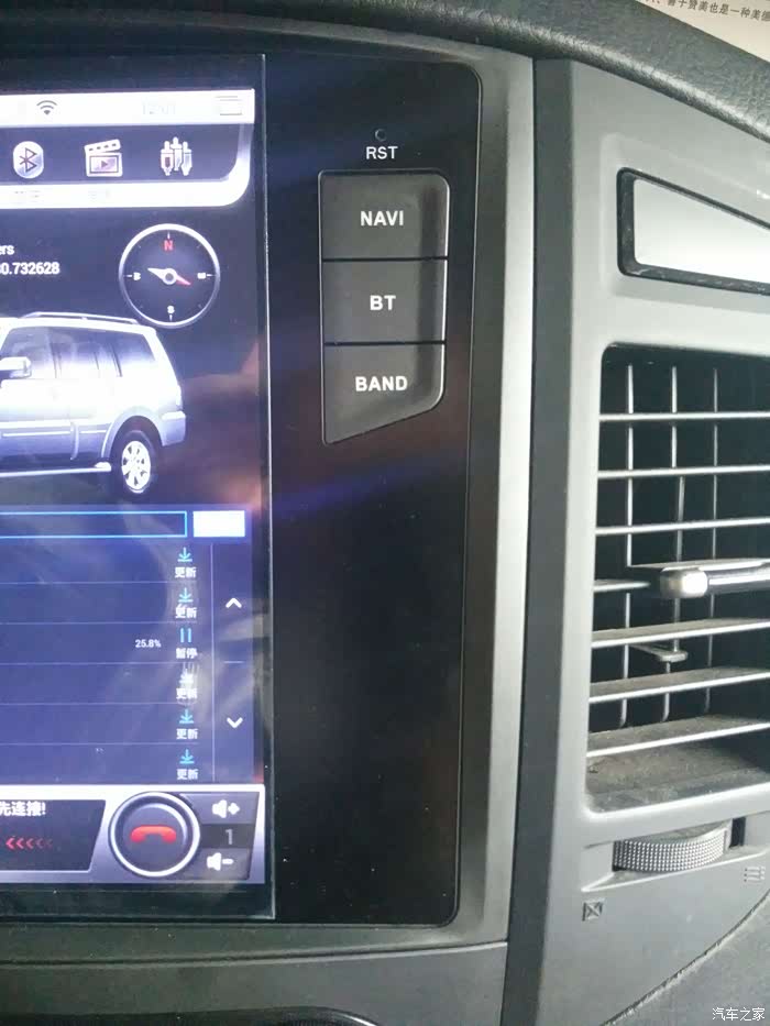

开机画面,挺素雅,就不换了。开机速度和原车比可能慢两秒。

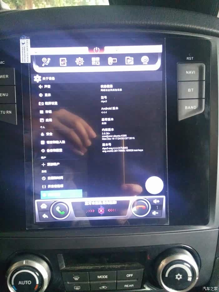

系统信息:用的瑞星微的处理器,px3的方案,安卓4.4.4的系统,伙计说后期会有固件升级包,能到6.0,1+32G的配置,起初对运存1G还不放心,用上了流畅度还不错!

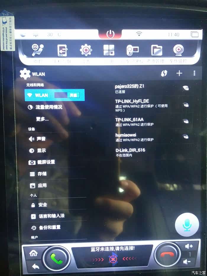

wifi连接手机热点,实时路况,在线音乐,朝思暮想的功能就这么实现了,就怕你流量不够用。

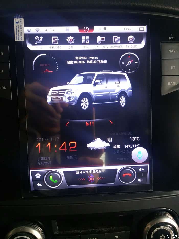

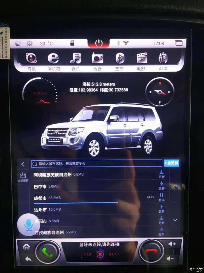

主屏状态,能显示以前小屏的海拔,方向等信息。图片正是我14款大帕,美!

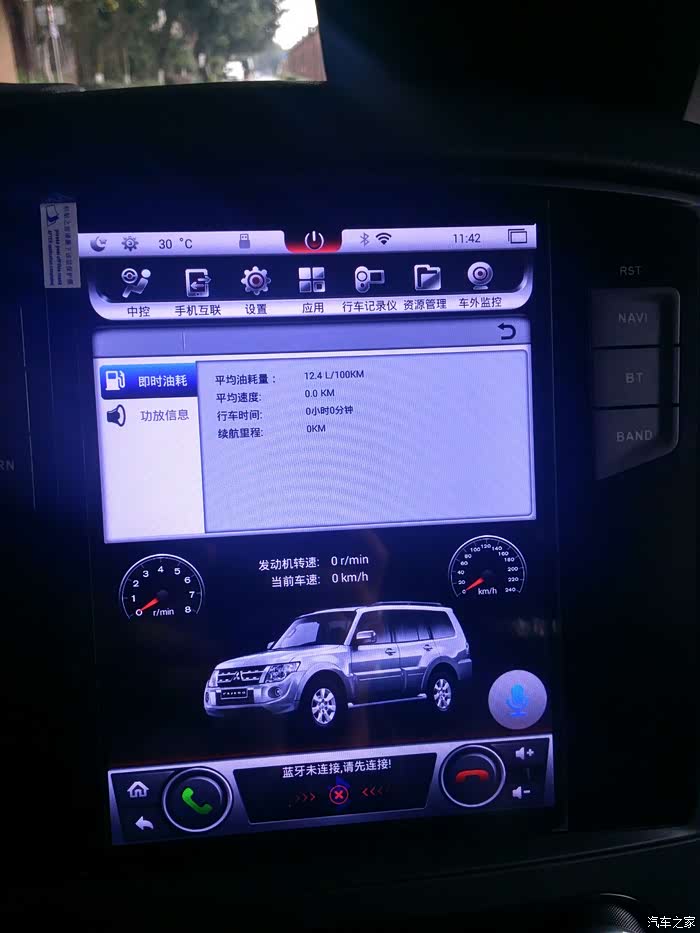

油耗也能显示,但经过我短暂测试,发现好像逻辑有问题,信息与实际行驶有偏差,准备反馈给卖家,以便后期固件改进。

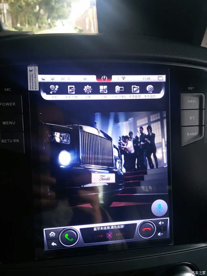

视频播放,面质不错!
高德地图含了全国包,也能更新,用手机热点很慢,建议去蹭个wifi应该很快。

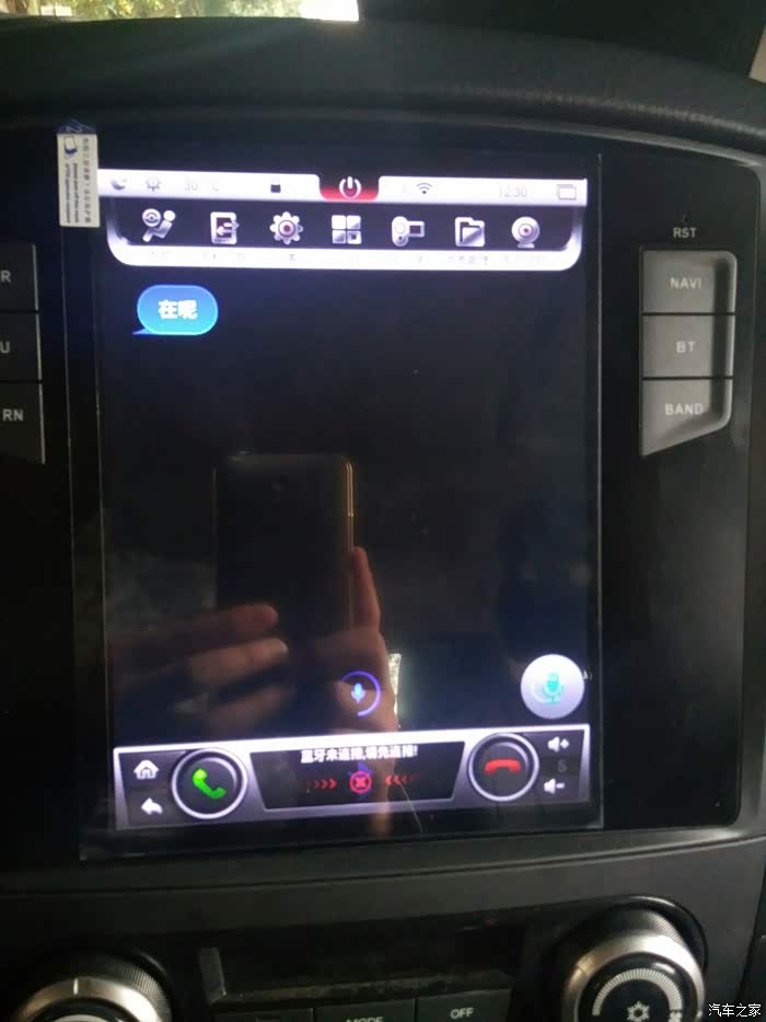

语音助手,不是什么新鲜玩意,但放到车上还挺实用。

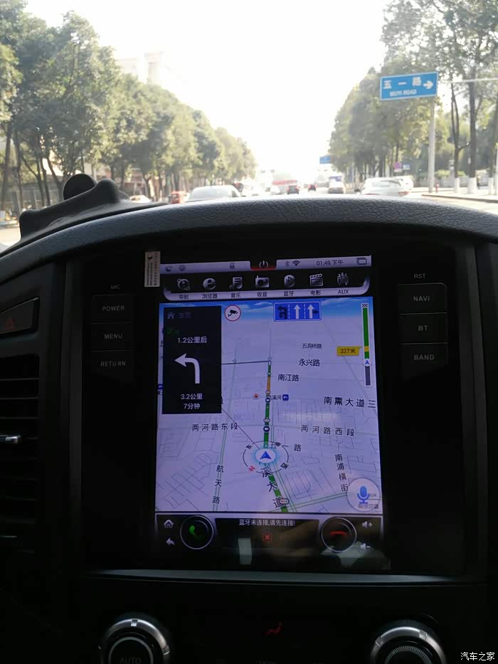

竖屏的一大特点,导航能看很远,超喜欢,当然,你也可以用半屏,剩下半屏爱干嘛,干嘛!

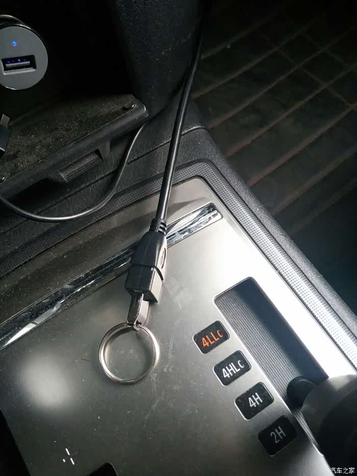

虽说有两个usb延长口,但一个线太短,从手套箱出不来,不过,一个也够用了。
