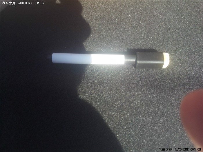

一、准备阶段:铝合金行李架一对、半湿毛巾、水笔(做记号不能伤车漆)、2个猛男(哈哈,基本安装需要2个人配合的)

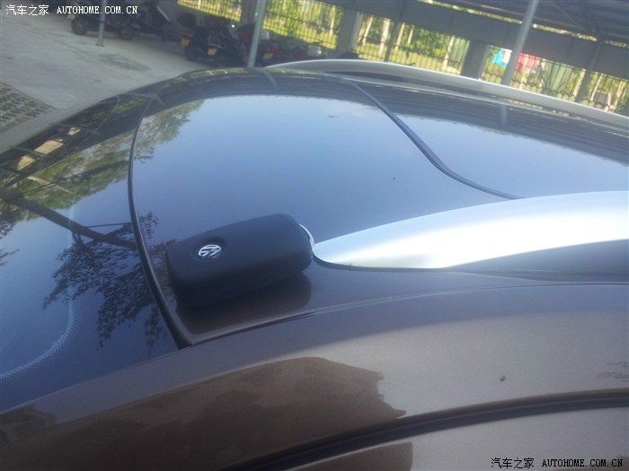

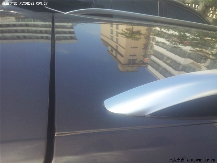

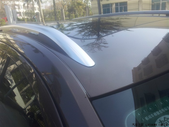

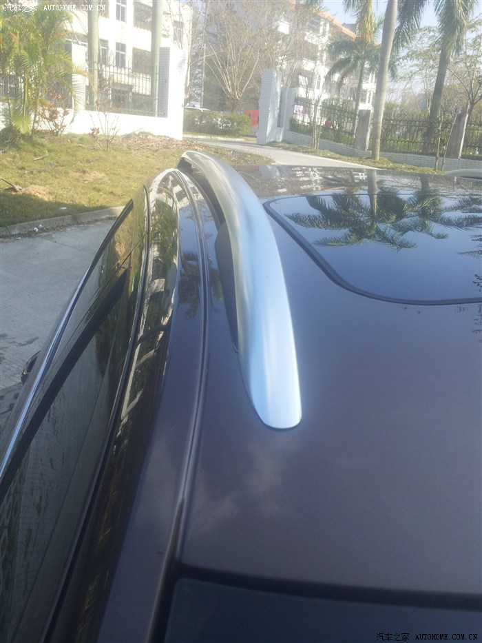

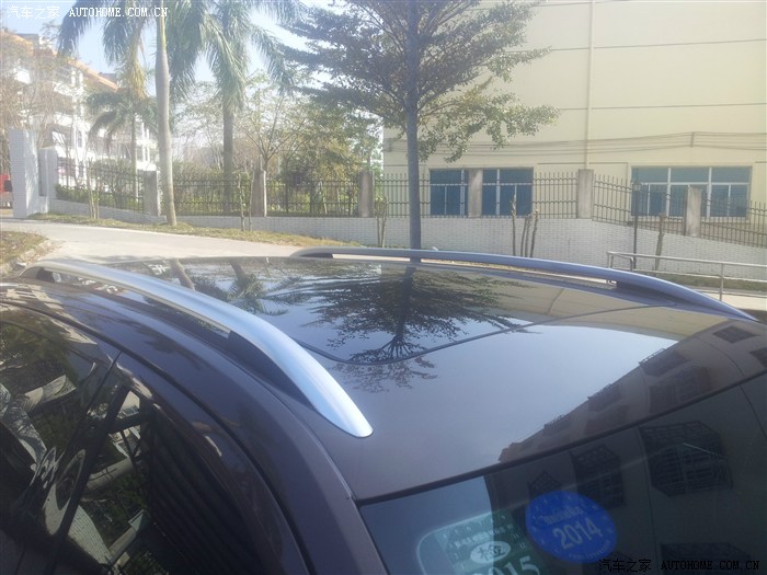

3.行李架3M胶和车顶无缝隙链接后,用水笔做好标记。大概位置我上图:
这是后头的位置,我基本放好后都用水笔做好记号。

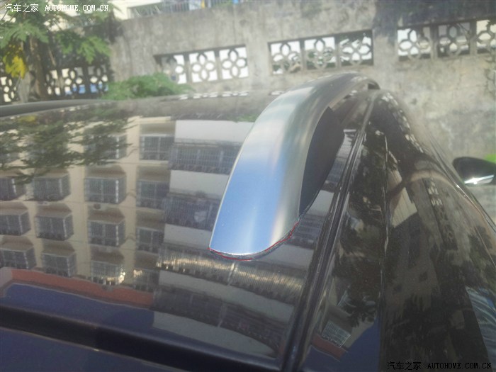

这是后面侧边的位置
图上红笔标注位置,就是我用水笔标记的部分。

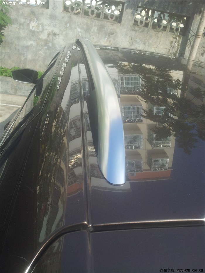

前边的大致位置
再来张
前边感觉

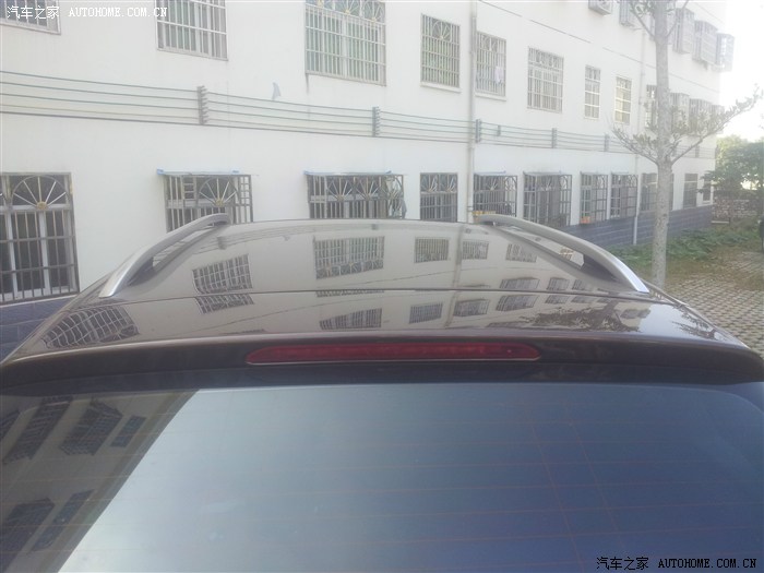

从后面看的感觉
用钥匙给车友大概比下距离感。

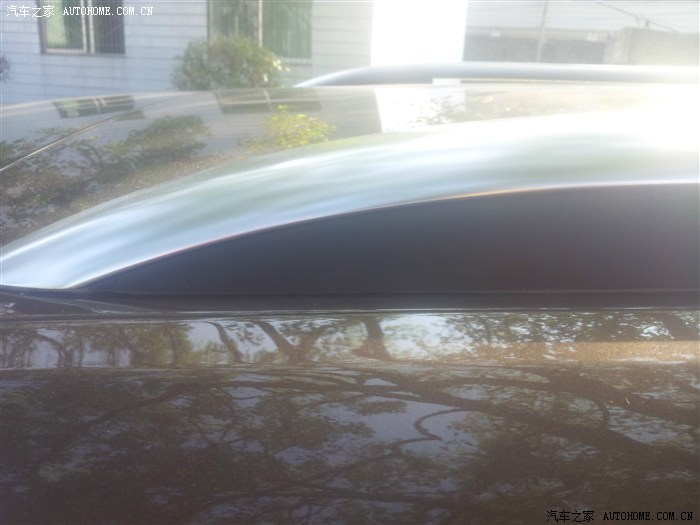

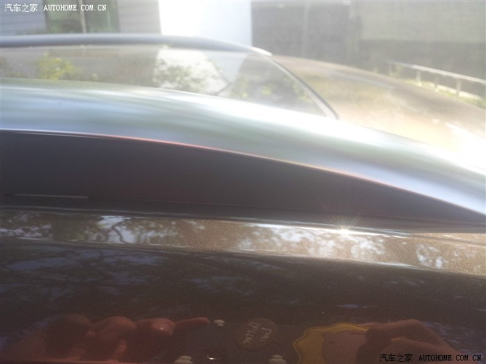

安装好后3M胶体和车身黏贴情况,可以看到基本没有缝隙。
