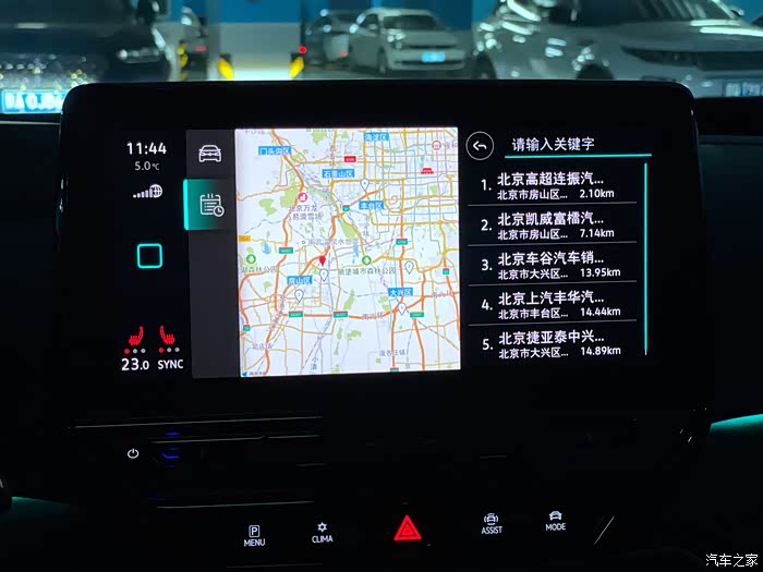

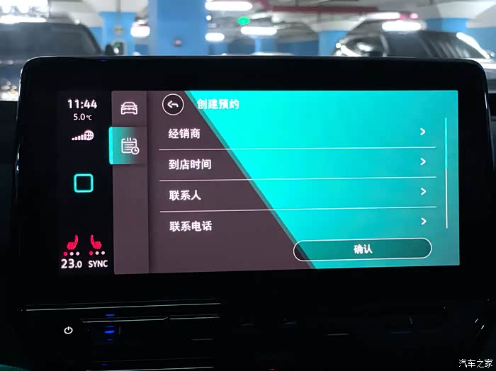

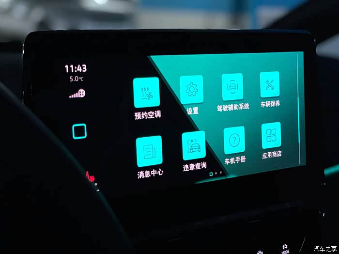

预约保养的渠道有三种,可以通过上汽大众超级APP预约,也可以通过车机系统的保养菜单预约,还可以通过微信联系车辆交费时候店里客服管家,我预约了周末去店里做保养,按照预约时间,我准时抵达上汽大众万通洪力4S店。
通过上汽大众超级APP的车主服务栏下“保养维修”功能可以预约保养,系统将自动按照日期及距离罗列您附件的上汽大众4S店供车主选择,上汽大众在全国各地的经销商非常多,做保养维修要比特斯拉以及小鹏等新品牌方便很多。售后服务体系的健全应该是准车主选车时要考虑的重点因素之一。
通过ID.3车机系统选择车辆保养功能,就能按步骤进行保养预约。

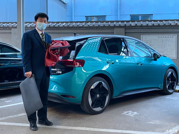

车辆抵达4S店后,停放在售后接待车位,工作人员主动出来迎接,协助办理保养登记手续。

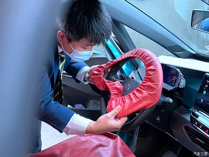

“三件套”是接待的标准配置,通过方向盘套、座椅套及脚垫对驾驶员座位进行保护。

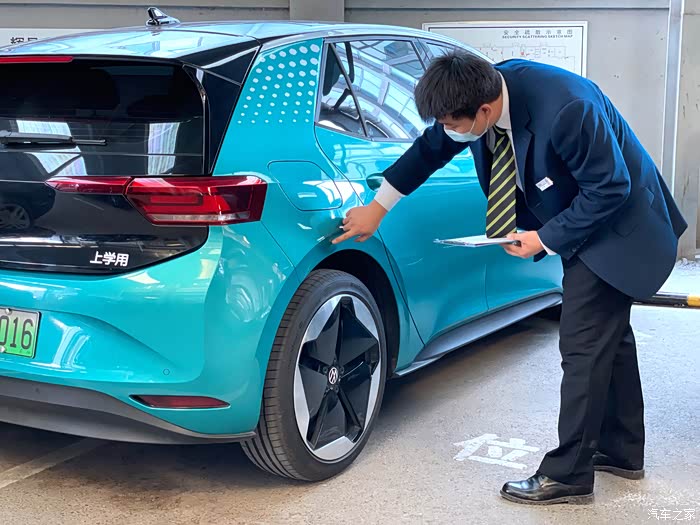

然后工作人员检查车辆外观,记录车辆基本信息,工作人员要对车辆的基本信息与预约信息进行登记核对。
工作人员接车之后的重要环节之一是对车辆的外观进行检查标记,比如工作人员手指的这个位置,我贴了一块车衣,因为每次充电的时候,充电口的盖子会接触的这里,我担心久而久之会有划痕,所以帖了一小块车衣,工作人员检查的太细致了,这点小车衣都能发现。

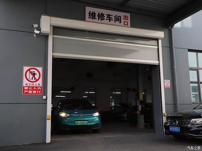

工作人员说明并录入电脑本次保养需要检查的内容以后,将车辆交给售后服务车间维修人员。

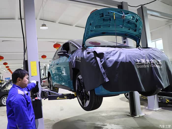

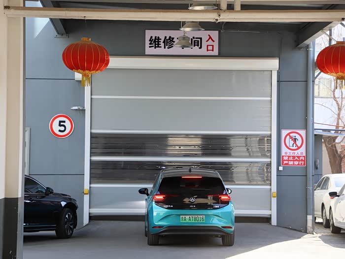

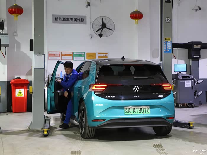

到达车间以后,车间维修人员将ID.3驾驶到新能源专属保养工位,对车辆易磕碰的外观部位覆盖软质保护垫。
因为新车行驶里程数较少,约行驶2200公里,本次保养主要以检查为主。

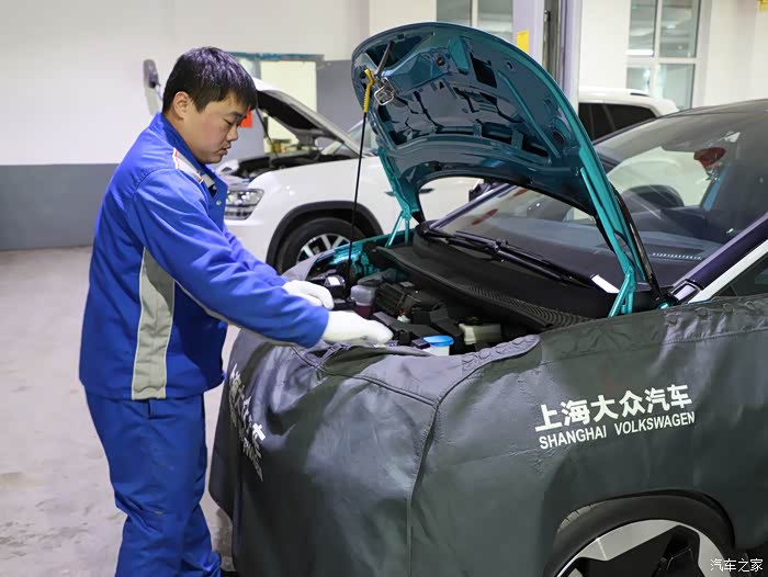

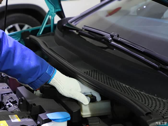

维修人员对车辆的前舱进行逐一检查,比如各种油液是否缺少,玻璃水是否是冬季防冻的,空调滤芯是否干净等等。
依次检查刹车油。

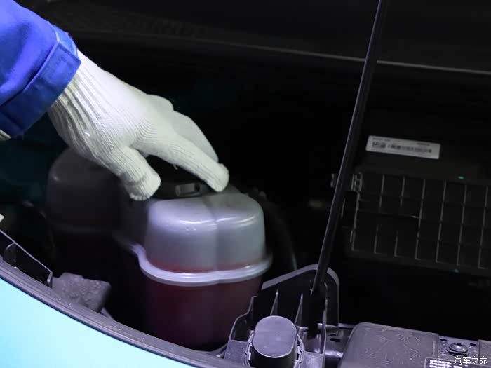

接着检查防冻液。

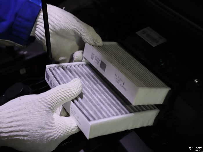

这里是空调滤芯。
空调滤芯比较干净,进行了简单的清理,建议每一年或者一万公里更换一次。
ID.3的空调滤芯是两个,上下层的材质不一样,下层这个滤芯材质带有活性炭。

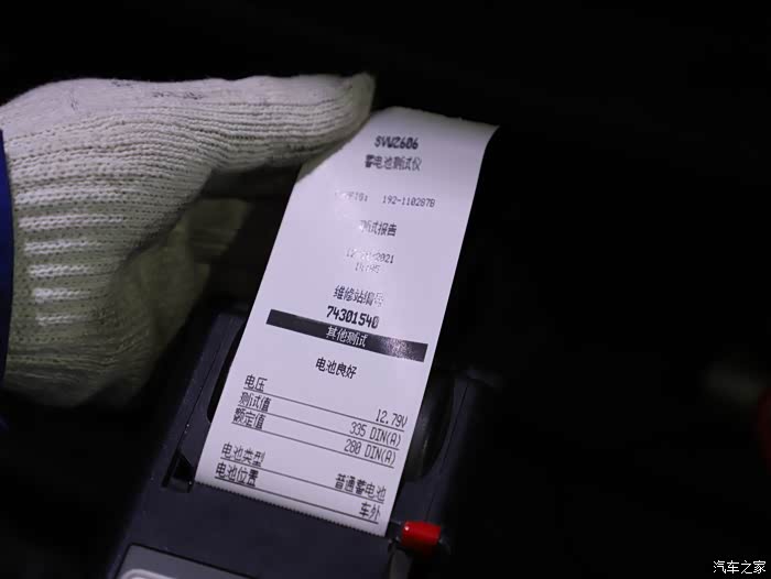

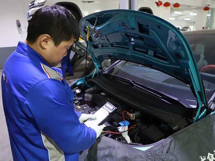

维修人员通过专用仪器对电瓶进行检测,这个电瓶就是常说的小电瓶,跟传统燃油车一样,每辆车都要有这个小电瓶,如果小电瓶电量不足会影响车辆正常启动。
电瓶检测仪检测完成后会打印一个检测报告,这里显示电池的各项参数,咱这辆车是新车,电池性能良好。

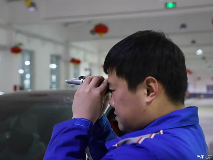

这个环节是检查玻璃水,北方冬季用车,一定要注意玻璃水要使用防冻的,避免非防冻玻璃水出现冰冻影响使用。
维修人员肯定不知道车主是否已经替换了防冻的玻璃水,所以车间会有这个专用的仪器,通过仪器观察,可以判断车内玻璃水的冰点,我这辆车使用的是-30℃的玻璃水。

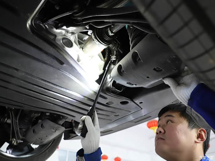

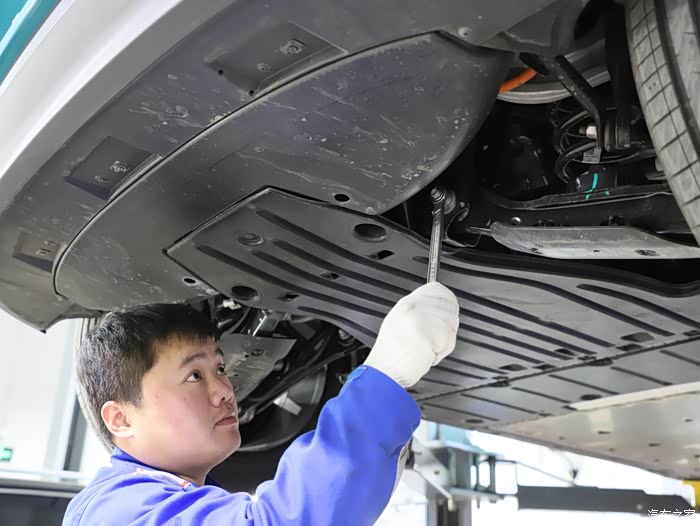

通过上面一系列的动作,发动机舱的检查已经完成,接下来维修人员需要将车升起,对车辆的底盘进行逐一检查。

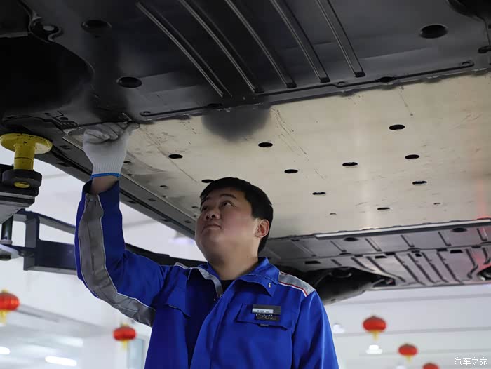

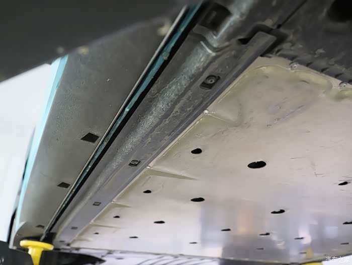

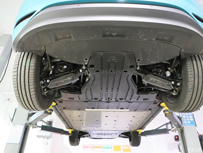

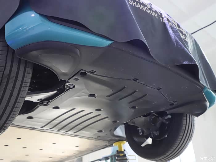

ID.3诞生于MEB平台,我是第一次看到车辆的底盘,首先是非常平整,电池的底部以及四周保护的严严实实。
维修人员接下来会检查车底尤其是电池有没有磕碰,有没有产生隐患。
车底从车头到车尾,无比的平整,各个部位的护板对机舱、悬架、电池等等保护的非常到位。
通过本次检查,我觉得ID.3的电池组安装的非常结实,满满的安全感,这里也能充分体现纯电平台比其他品牌油改电的车型更专业更可靠。

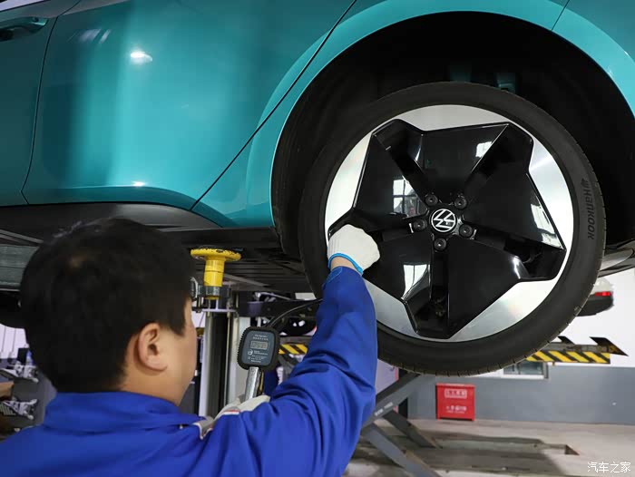

接下来是检查轮胎,并且对轮胎纹路的小石子进行清理,轮胎纹路的石头子如果不及时清理,车辆行驶过程中会产生更多的胎噪。

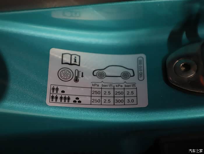

这里跟大家分享一个知识点,ID.3的轮胎气压值是2.5bar,另外建议大家购买一个无线的充气泵比如小米或者倍思品牌的。
用车分享:无线充气泵可以自行购买备用,我买了一个倍思的,跟小米的对比过,倍思的功率和电池电量更大。

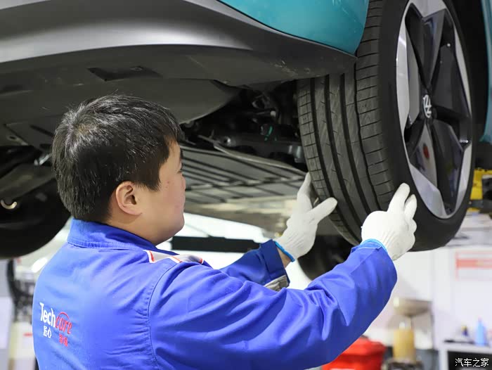

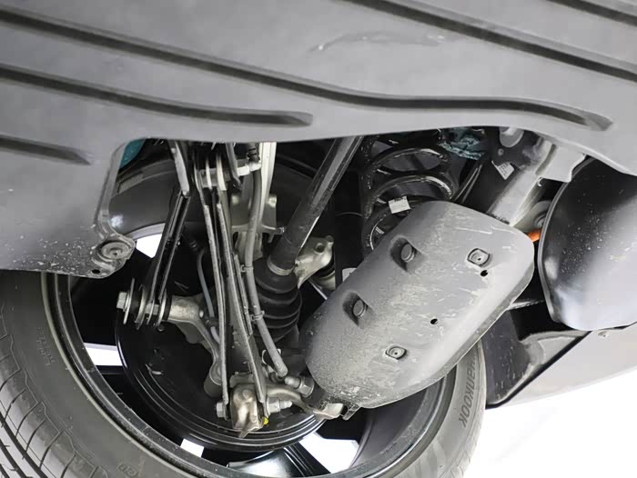

接着维修人员对车辆的前后悬架系统进行了检查,使用专业的工具,对悬架的一些连接部位进行检查,确保日后的行驶安全。
ID.3前轮内部构造。
前麦弗逊悬挂结构简单,不会侵占大量空间,极限转向角可以设定得很大,从而减小转弯半径。

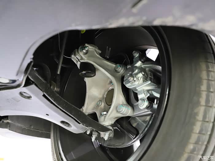

ID.3后轮内部构造。
后五连杆悬架,五连杆能够更好地约束车轮运动轨迹,保证机械抓地力,提升操控稳定性。
与此同时,五连杆不必牺牲太多舒适性,车辆行驶时路面的冲击可以全面优化,经过2000公里的驾驶,ID.3的操控是值得认可的。
ID.3电池安全验证远超国标53项,温度冲击、化学腐蚀、极端碰撞等338项大众品牌验证标准保障电池安全。
电池组的两侧采用高强度材质保护,确保车辆电池组的安全,杜绝意外的发生。

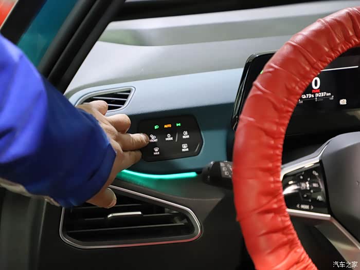

车辆底部检查结束后,维修人员对车辆的灯光系统进行了逐一的检查。

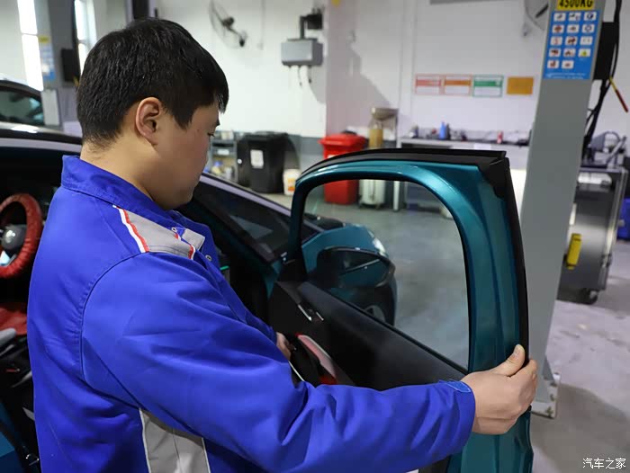

四个车门的车窗升降键也是每次维修保养需要检查的内容之一。

ID.3车灯控制区各项控制按键采用扁平化设计,非常便于驾驶员操作,各项功能一目了然。

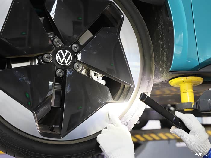

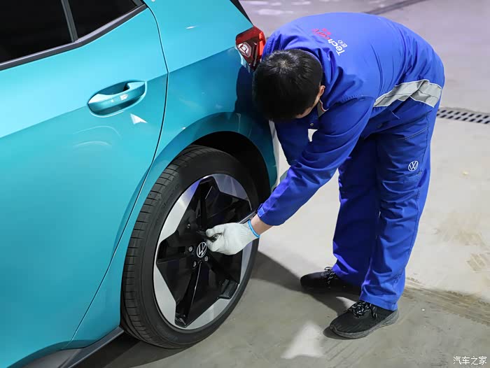

本次保养接近尾声,维修人员对四条轮胎的螺丝进行了检查。

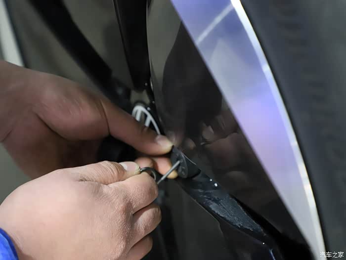

ID.3轮毂螺丝盖依旧继承优良的德国品质,取下螺丝盖需要使用一个小工具完成,这个小工具在ID.3的随车工具包里有。
维修人员对每个螺丝逐一检查,确保螺丝的扭力达到要求的标准。

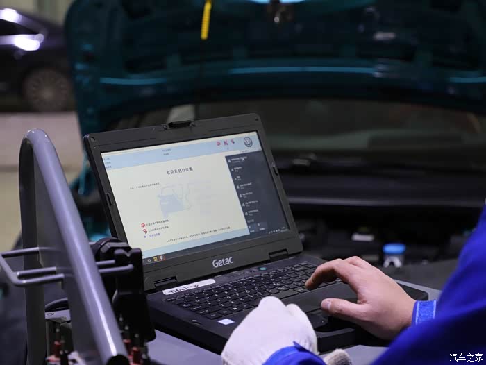

最后维修人员将车辆连接电脑,通过电脑系统对车辆进行一次检查诊断,排查潜在的问题,经过检查,车辆各项功能运行良好。

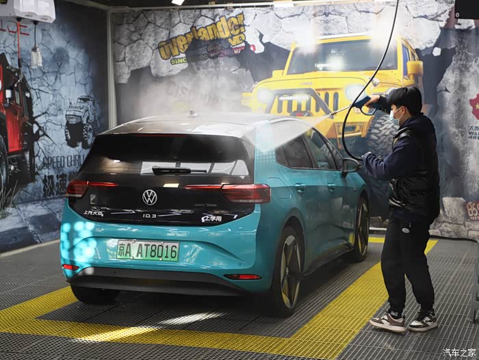

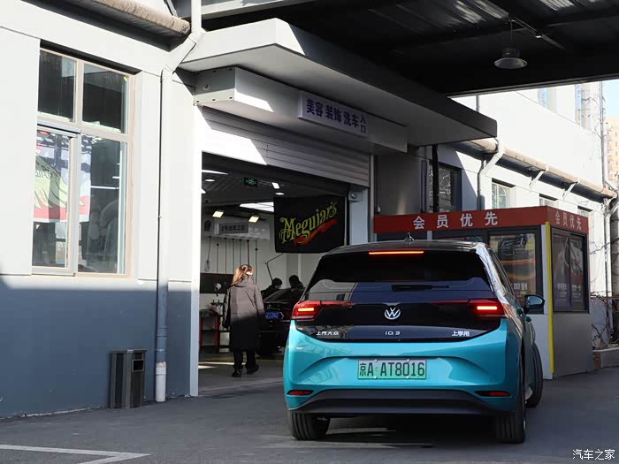

洗车这个环节彻底让我惊讶了一番,保养车这么多年,毫不夸张的说,这次保养洗车是第一次让我觉得洗的如此专业,如此让我放心。
这里无论是洗车的环境还是洗车的流程,都非常规范,以后有时间我一定会特意去这里洗车。

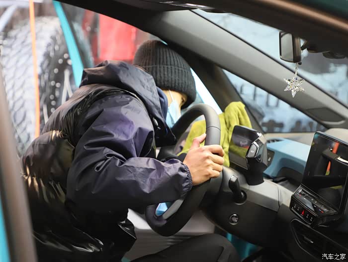

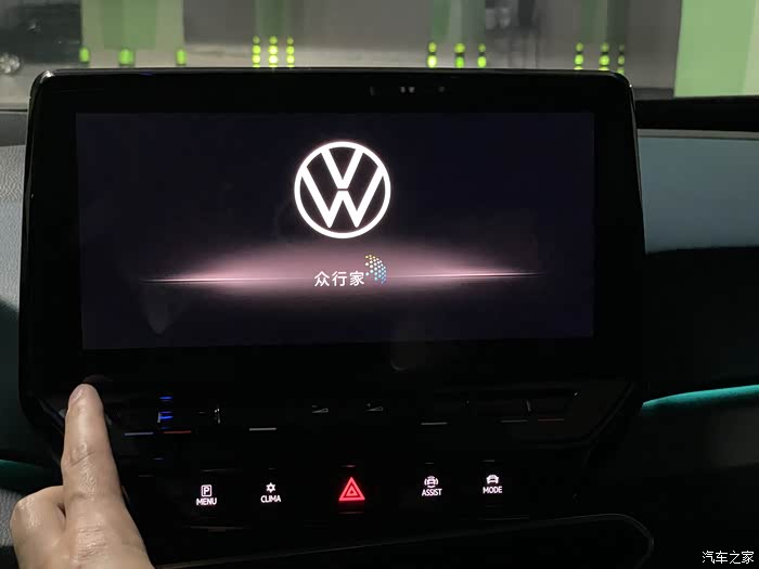

最后送一个彩蛋:最近发生了一次偶然情况,多媒体听收音机没有声音,也不能使用语音控制了,想关机重新开机试试,触控关机按键没有反馈,最后联系销售小裴,我学了一项技能,那就是接下来要送的彩蛋,跟大家分享:长按多媒体开关键,保持十秒,多媒体系统会重启,重启以后收音机声音恢复正常,系统也可以正常接收语音指令了。
车主在日常使用中如遇系统问题,长按多媒体左下角的开关键,保持十秒,多媒体系统会重启,重启后各项功能会恢复正常。
